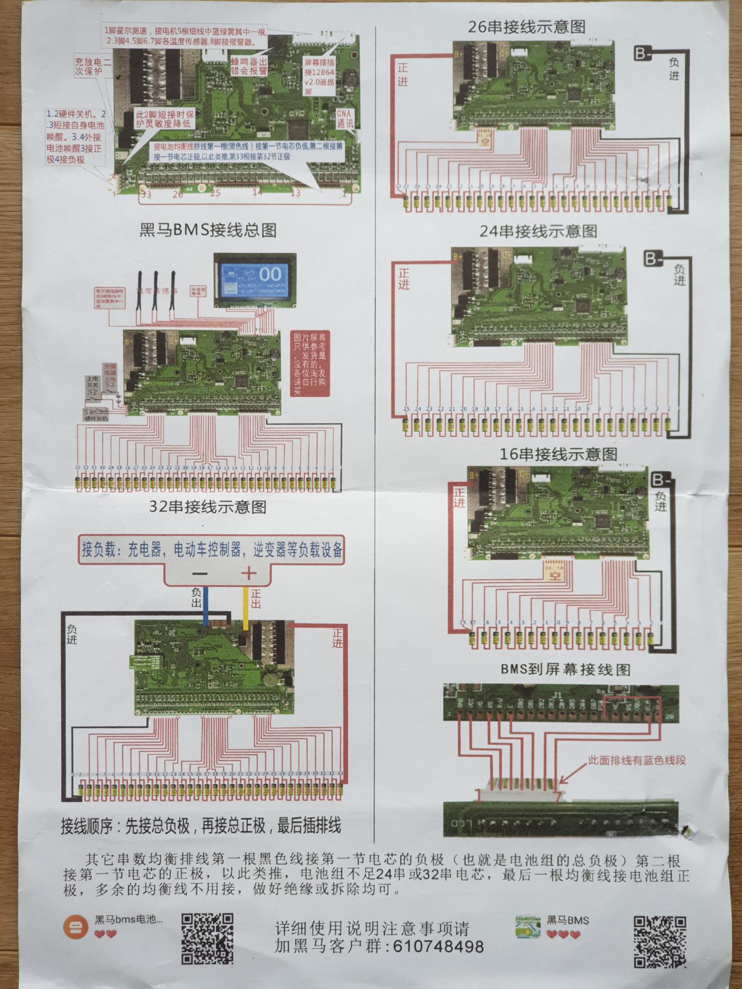

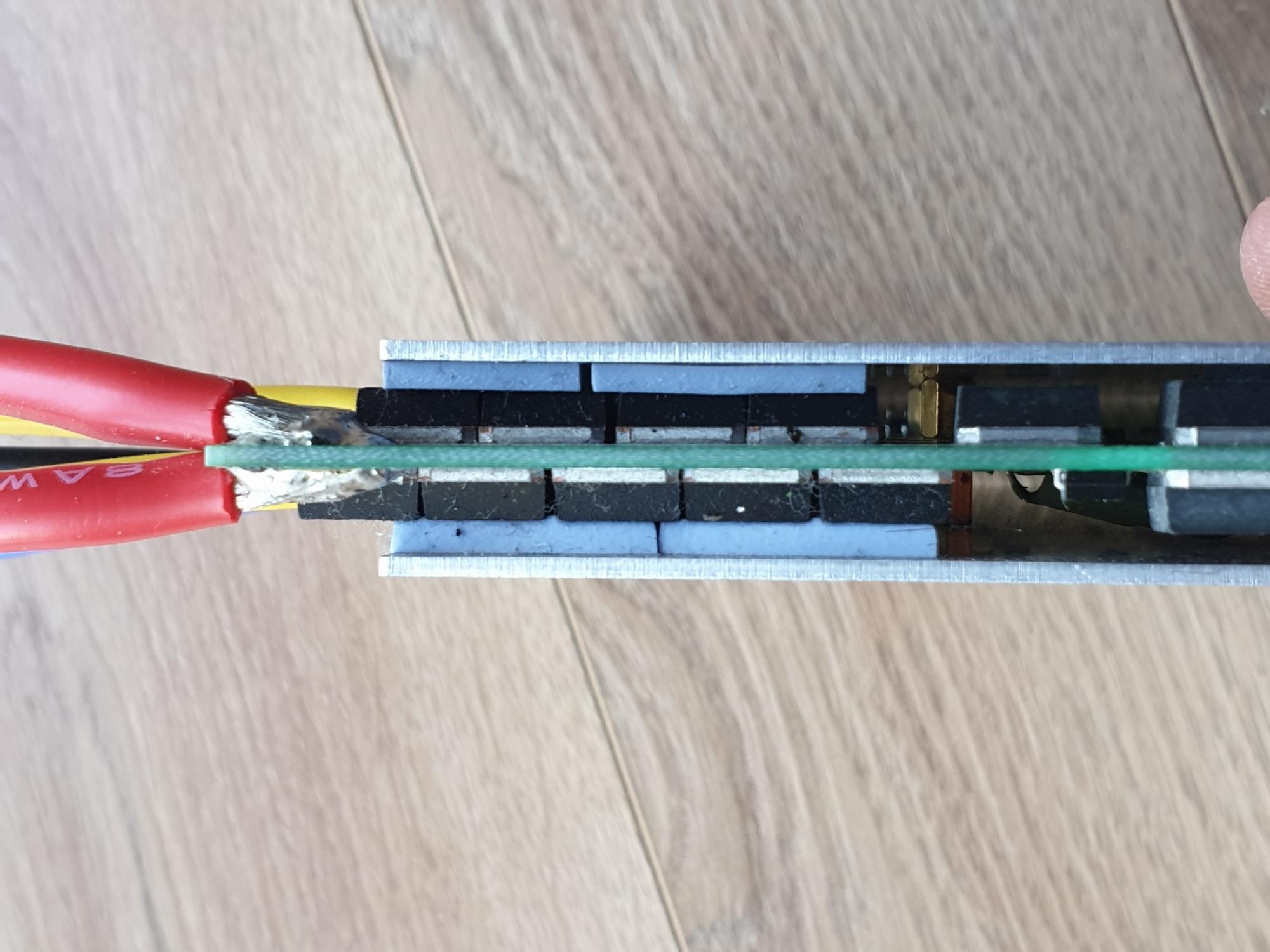

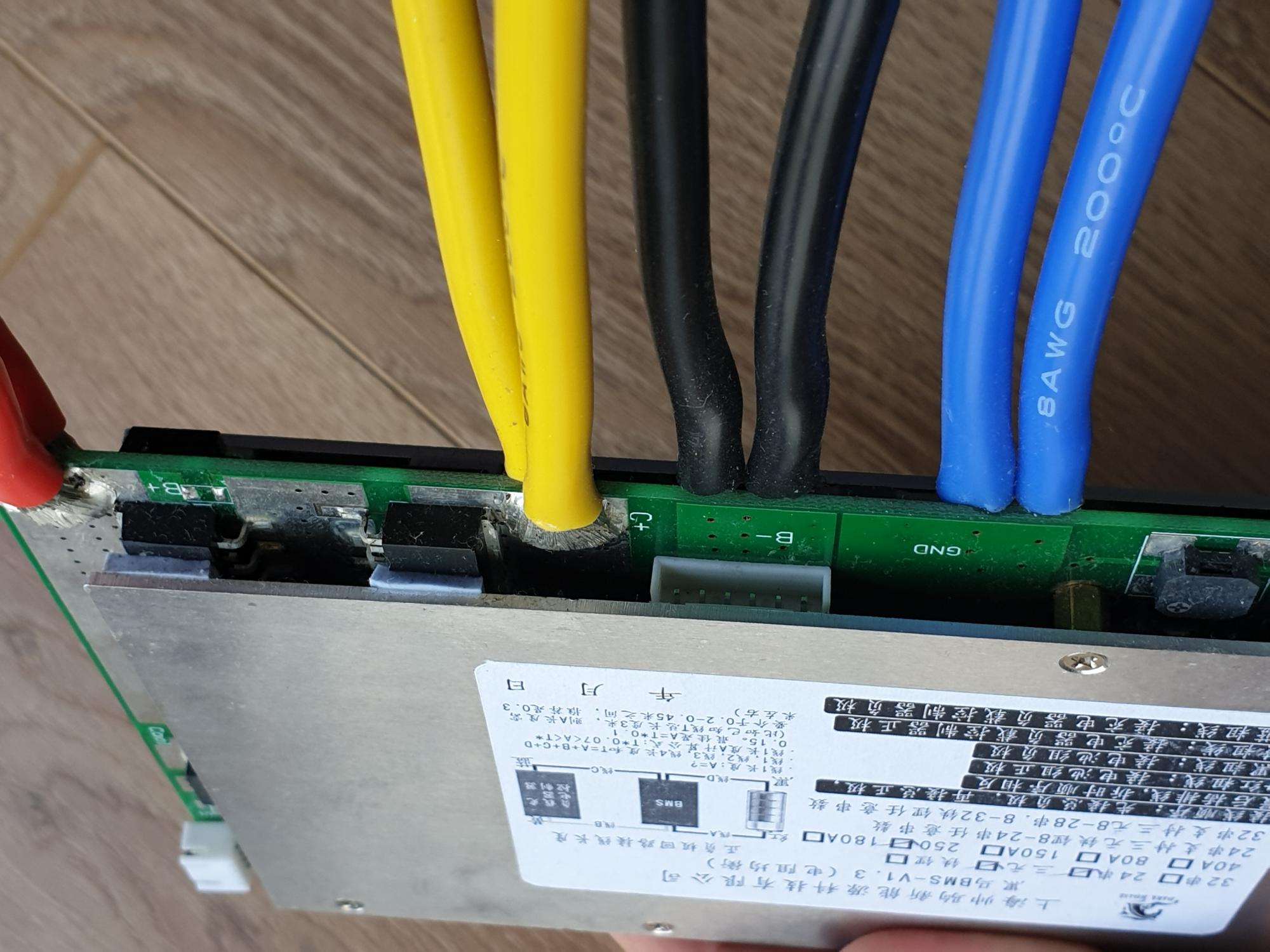

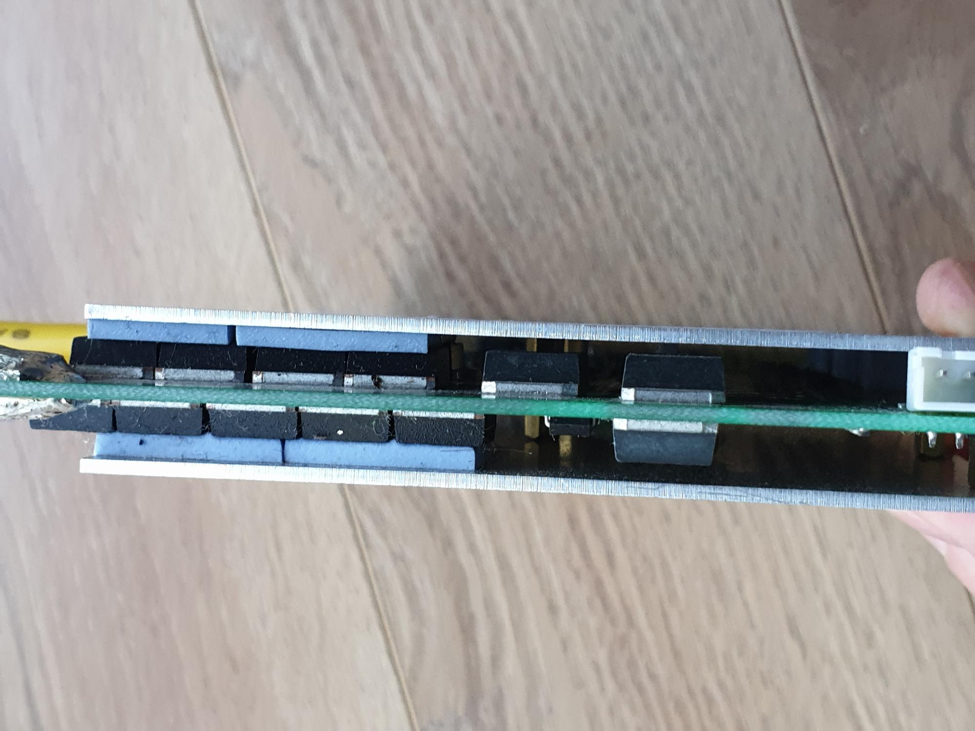

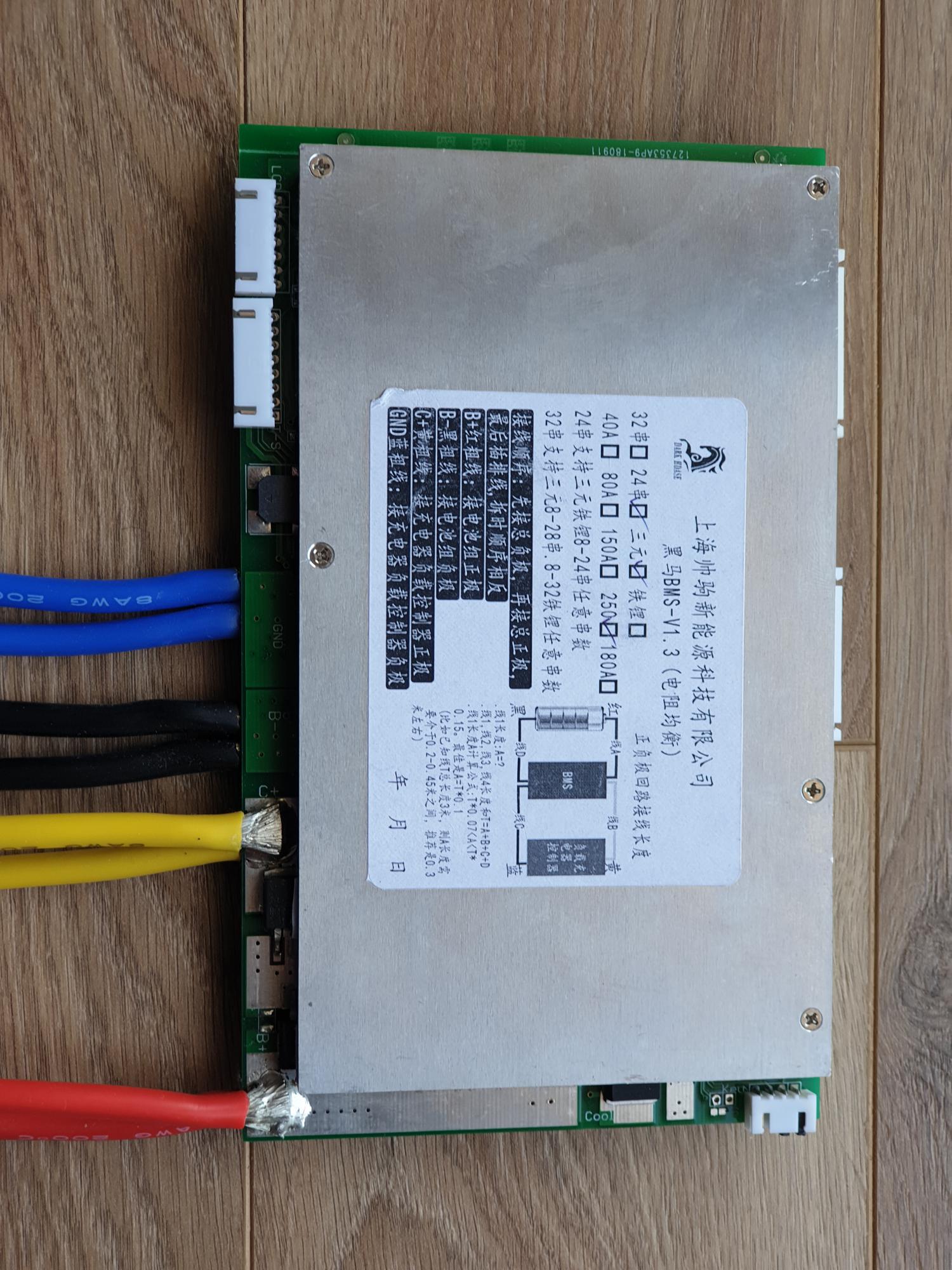

1) БМС (Dark Horse 24S  250A ток заряда 400А отдачи пик 800А) сначала поставлю 20 секторов, потом добавлю 4 так как не знаю что за контроллер стоит и не знаю возможно будет  ли указать верхнюю или нижнюю точку отсека по вольтажу . надо будет установить  72v-100.8v на 24 сектора  (фоты БМС выложу)
黑马app   http://deva.wicp.net/discuz/forum.php?mod=viewthread&tid=71&fromuid=1   выкладываю ссылку на APP так как не мог найти аппликацию для этого БМС
и видео сборки БМС   https://v.youku.com/v_show/id_XMzk0Mzc4MTIxMg==.html?spm=a2h0k.11417342.soresults.dposter

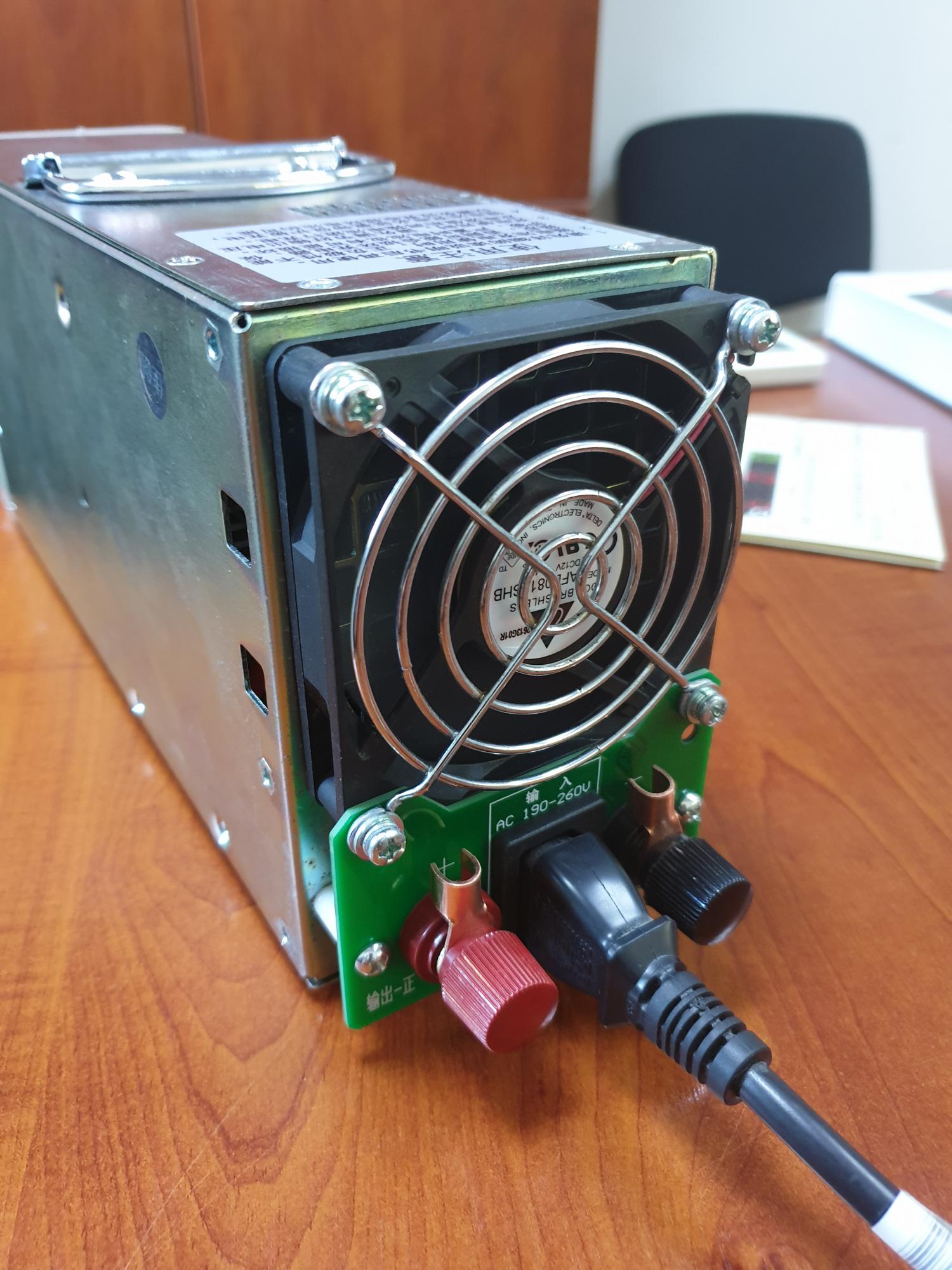

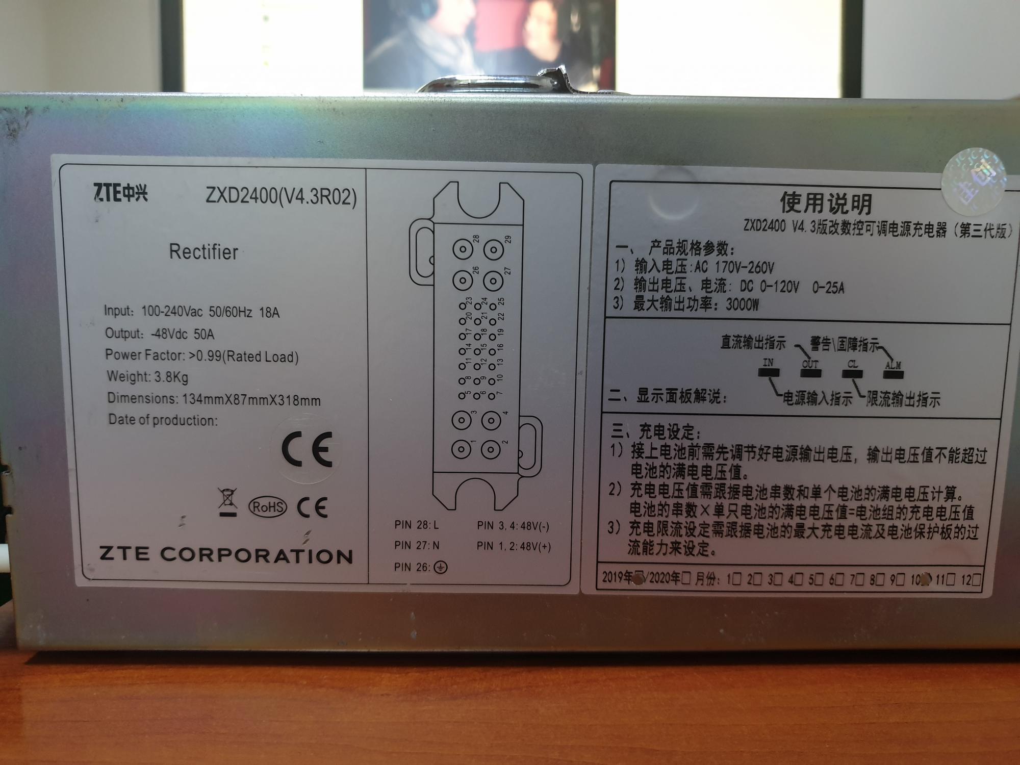

2) Зарядник всем известный ZXD2400 на 120в - 25А  , думаю найти ему место под баком или над батареей , но пока не знаю внутренних габаритов.
единственное производитель написал про внутренний отсек (36x40x24 cm) и то правда или нет не знаю.

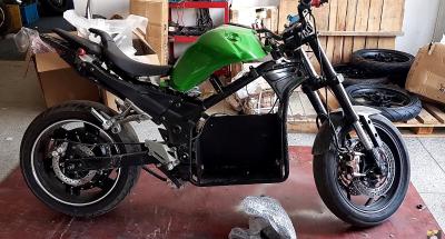

Про мотор смогу подробно показать и рассказать позже, буду ревизию проводить. Место под АКБ на самом деле можно увеличить, но для этого родной ящик нужно будет убирать, хотя его качество, мягко говоря не очень. В раму по расчётам влезет 26s3p. Зарядное лучше которое у Вас в мот не встраивать, от вибрации может испортится. Можно что нибудь понадёжнее и помощнее купить.

Понадёжнее не знаю что может быть эти питания в серваках но полной нагрузке годами пашут , на счёт вибраций не знаю но вродибы собран добротно и крепко.
Так как я собираюсь собрать 101V  для зарядки (24s) можно было 2 штуки на 48v50a серверных подстроить и получить 101v50A но это 5 киловатт и сеть не выдержит, решил нецелесообразно ставить зарядку больше 3kw тем более пока я буду ездить на батарейках от лифа где ёмкость не более 45A.
Вот если батарея 180A была бы тогда можно былo задуматься над зарядкой по мощней.
К коллекции 2 фотки конструкции рамы наших Z1000

Я планирую такую батарею из пакетов на 14 кВт/ч.,но делить её буду на три кейса из дюрали 3мм.,один в классическом размещении и два по бокам и это будет на лигераде(лежак) тоже для дальняка,но! если такую батарею сгрупировать в один кейс,то  размеры выльются в кубик 350/350/350 мм.,вот и считайте поместится ли он в вашу раму и учтите,что надо ещё подумать и о безопасности во время падения,то есть боковины такого кейса должны выдержать удар и скольжение по дорожному покрытию.А так же момент установки и крепежа,в вашем случае только с боку,тоже надо обдумать.
