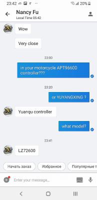

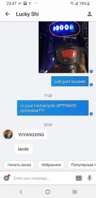

С нанси фу я тоже разговаривал но
Купил у Кира Чен Wuxi Stanford Electric ... самое большое количество продаж , поболтай с ней у них и10кв тники но про контроллер она мне ничего не сказала , я купил вслепую , не думаю что в 10 киловатной версии ф.у..ло контроллер будет стоять ..
Lwerzo
Цитата: AndreiBaron от 26 Нояб. 2019 в 00:48
😒 там какой то мусор походу, даже гуглить сложно.

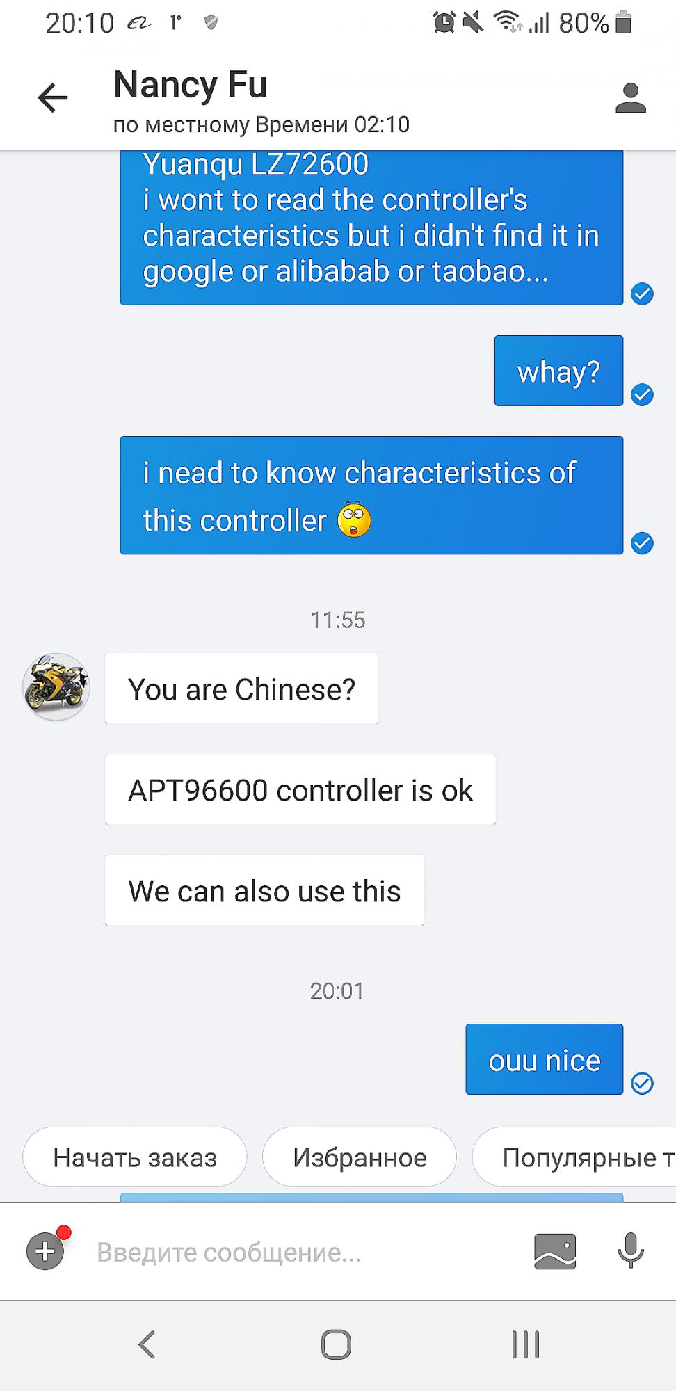

Спроси какой контроллер стоит на 10кв атной версии и потребуй даташит и колеса и контроллера.
AndreiBaron
Цитата: Lwerzo от 26 Нояб. 2019 в 17:41Спроси какой контроллер стоит на 10кв атной версии и потребуй даташит и колеса и контроллера.
Неплохая новость) он/она говорит что поставит APT96600  :dance:
AndreiBaron
[user]Lwerzo[/user], еще Ненси говорит что 10-ти киловатная версия на 300$ дороже от 8-ми.
1780$

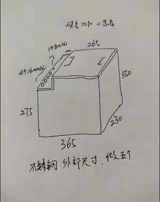

Может кому интересно будет. Размер стандартной батареи Kawasaki Z1000

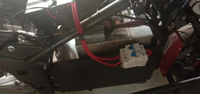

AndreiBaron
Что скажете? Если так розместить батареи?
Часть в "бензобак" засунуть и кабеля толстые проложить к нему?
AndreiBaron
#359
Как вам такое? 😎😎😎
Это Z1000.
Опция у них на заводе 430$
