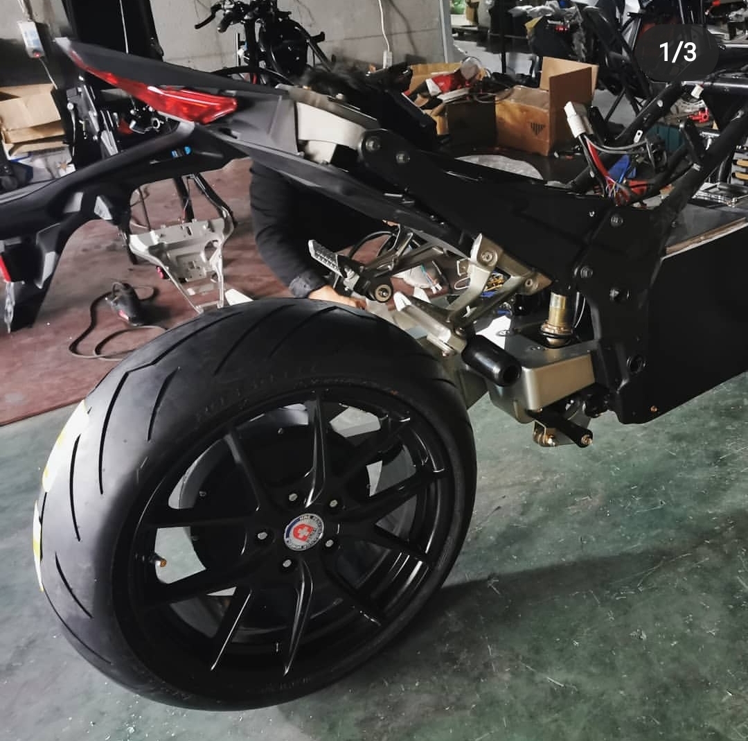

Как вам такое? 😎😎😎
Это Z1000.
Опция у них на заводе 430$

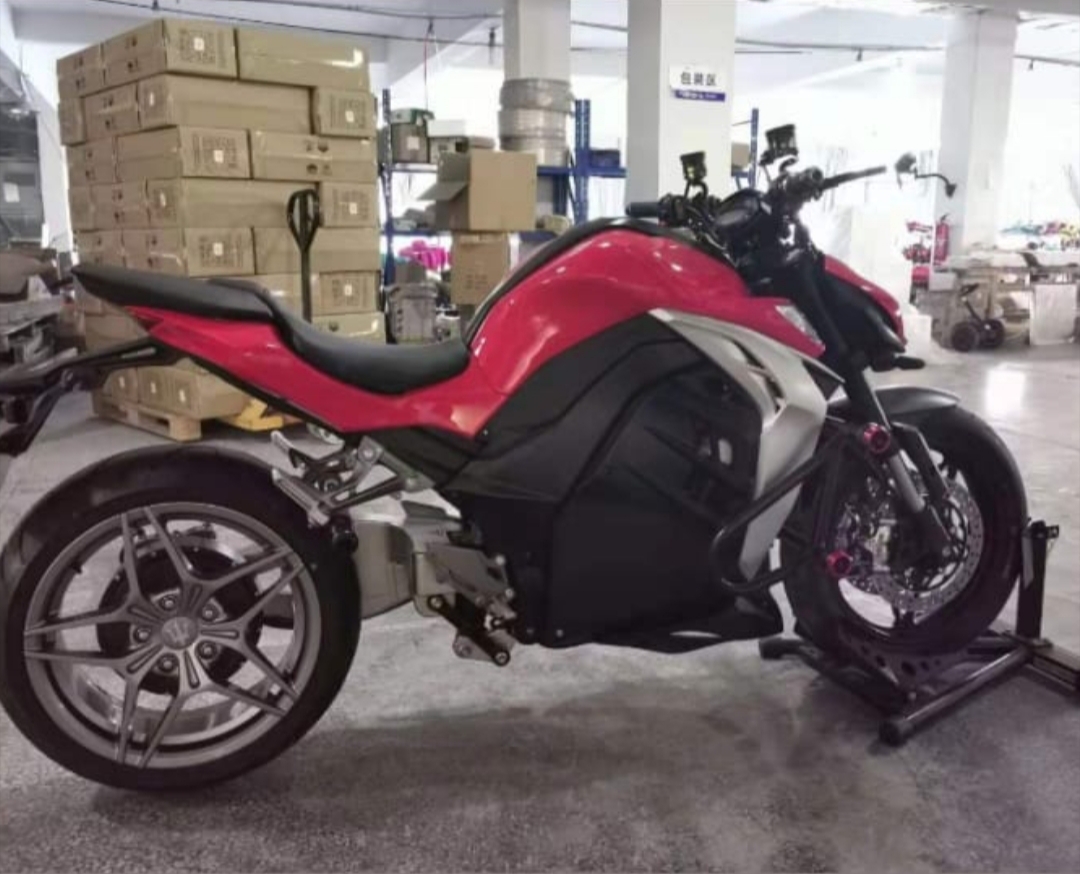

там увеличеное колесо стоит? как я понял что с алюминиевой вилкой не совместимо, видимо уже сделали, у китайцев все очень быстро переоснащается, они тонко чувствуют рынок, поэтому моторы пошли и до 20.000 хотя это все не подтверждено но всем интересно)))) поняли где нужно топить ..

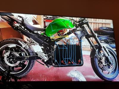

Что скажете? Если так разместить батареи?
Часть в "бензобак" засунуть и кабеля толстые проложить к нему?
тоже сижу рисую куда запихать 96/180, так как новичок в этом, очень интересно уже опытных людей послушать,
1) если так ставить как это повлияет на связку всей батарейки?
2) эксплуатация -вот самый важный момент,вес в верху не сильно критично? кочки ямы? как вы считаете? помогите))))))

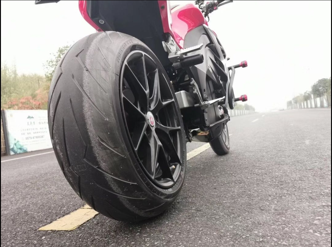

Тоже показалось что чуток больше.. потом узнаю, отпишусь.
А пока скинули еще фоток, вот ловите.

Цитата: AndreiBaron от 28 Нояб. 2019 в 01:02Если так розместить батареи?
Так сколько батарей то в итоге? Сергей (автор топика) намерил, что отсек можно расширить до 34см, 40см в длину и в высоту от 30 см у маятника до 40см у вилки. Вы же 20 по 150ач хотели ставить? Там  даже 26 войдет без мороки с бензобаком.
Цитата: kazaam от 28 Нояб. 2019 в 08:24тоже сижу рисую куда запихать 96/180
В 4 ряда поперек мота ячейки 60ач. Я исхожу из первоначального объединения ячеек в группы по 3 штуки (300*100*45мм). Первый ряд от маятника - 6 групп. Около вилки войдет 8 таких групп. Остается на средние два ряда по 7 групп. БМС должна без проблем войти над одним из пакетов.

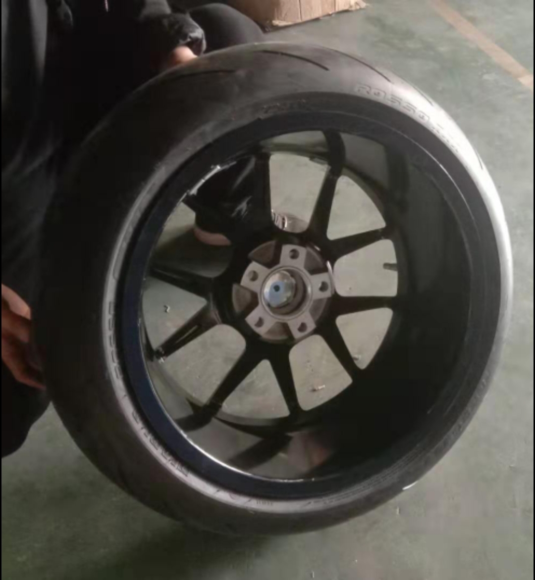

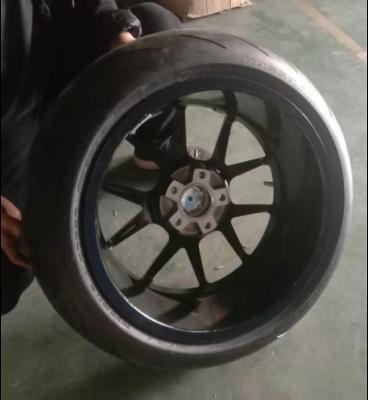

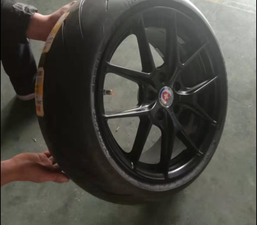

И да, узнал, там стоит 240 мм. Колесо на резине пирелли. За такой вид бомбический, весом и пробегом можно пожертвовать.

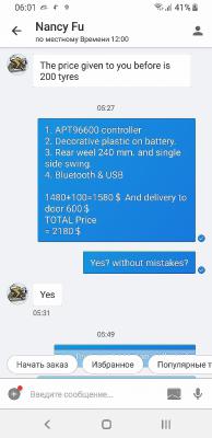

Подозрительно низкая цена у Ненси Фу
Народ это нормально? Это цена уже с модификацией вилки с колесом 240 мм.
Как можно проверить ли это ложь.. 🤔 может быть что китайцы на**ут? Или это просто меня синдром лоха 😅 :bn:

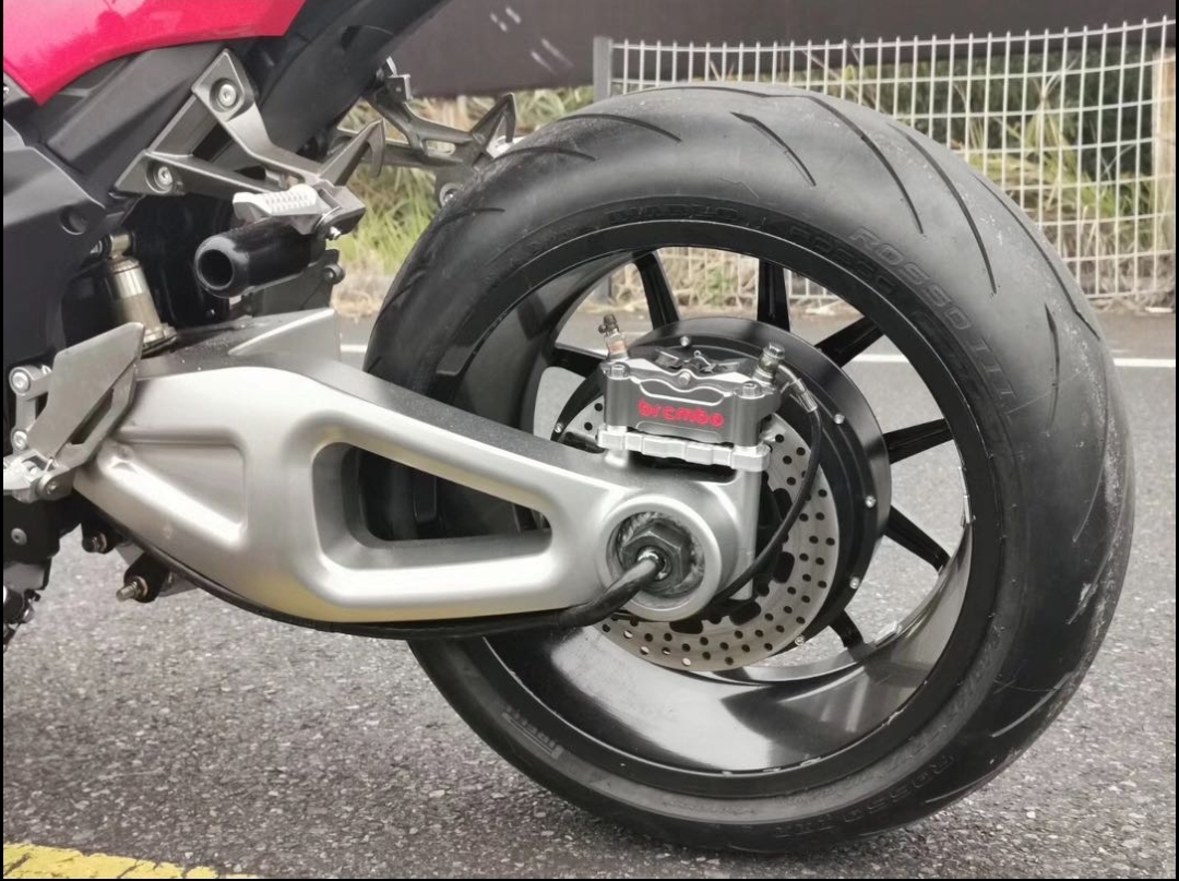

А вот тут то и зарыта свинья.... Я уже эту тему  про консоль с таким колесом https://electrotransport.ru/index.php?msg=1622593  в начале 2019 года уже немного изучал и пробивал вместе с Виктором https://electrotransport.ru/index.php?action=profile;u=68578  ... Как говорится Виктору больше нравился этот вариант и он был "хорошим" следователем,  а я соответственно "плохим"... Почему?  Мне не нравится Асимметрия. Да и "красота" получается какая-то однобокая... А также такого типа моторы есть в линейке 260 до 5квт и они как бы для дальнейшего апгрейда уже не пойдут, и ещё 273... У этих, не помню, вроде до 8 кВт, но на 273 сквозная ось с креплением на маятник с двух сторон,  а у 260 есть и с креплением с одной стороны...  Ну это,я думаю, можно решить "болгаркой" ;)
Эту тему с консолью китайцы уже давненько используют на скутерах и эти моторы для электропривода небольших авто...

А где вы нашли эту фотку? Можно сылку? Это где?
Дык фотка с Тао-Бао с сайта продаж китайского заводика, производящего эти Z1000
