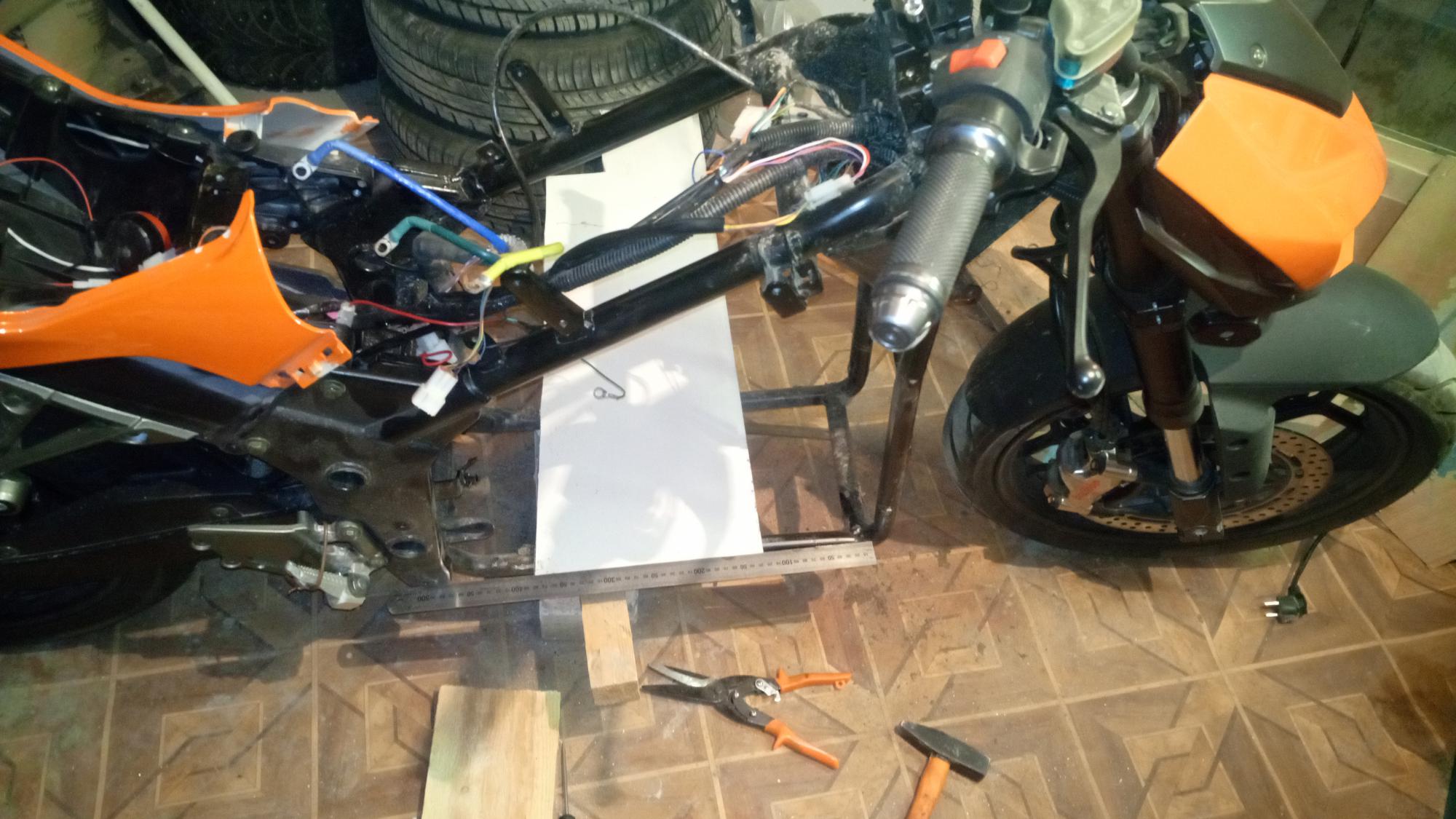

Цитата: СергейНикула от 23 Нояб. 2019 в 17:29
Пришла зима, и настало время модернизаций. Демонтировали ящик АКБ. Что бы сделать более полезным и удобным для использования новый
Здравствуй, шо там как там?) есть какие то фотки процеса переделки?
И какую акб хочешь ставить?
zzxx
Цитата: AndreiBaron от 06 Дек. 2019 в 23:26И какую акб хочешь ставить?
У Сергея из ячеек LG 60ач батарея 26s1p. Планирует сделать 2p и разместить ее в 4 ряда поперек мота для понижения центра тяжести. Я тем же путем пойду, но буду делать 28s3p.
Z1000, 5кВт, 96в/180ач.
AndreiBaron
Интересно как там процес)
А вот знаете что я хочу узнать
Вот так переварить раму, чтобы уобрать этот угол 90°
А вот все пустоты заполнить экструдированным выточеным пенопластом вручную ножом. Погрунтовать его, шпаклянуть и покрасить в черный.
Как вам такое?

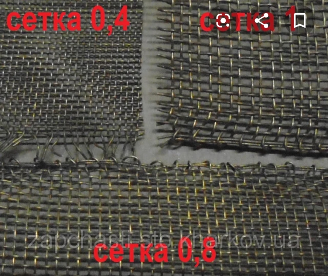

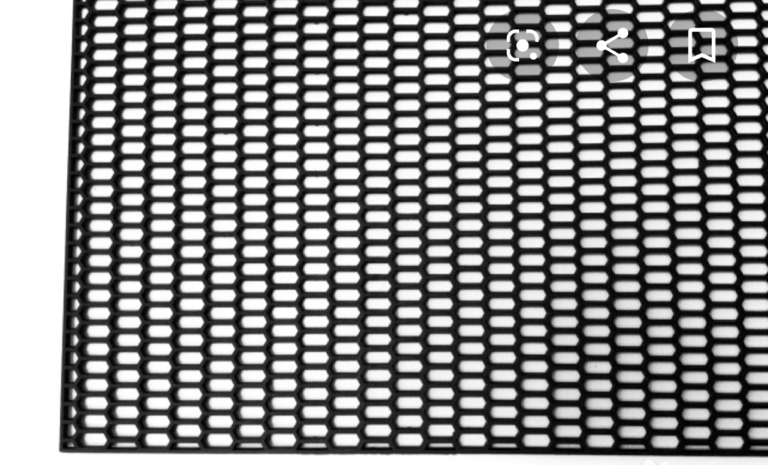

Ну и если будет уместно два типы сетки: очинь густую под низ, а на верх, декоративную.
Роман Дж
Как вам такое?
Да ну...  Нет ни смысла, ни вида не будет...  Угол нормально смотриться!
