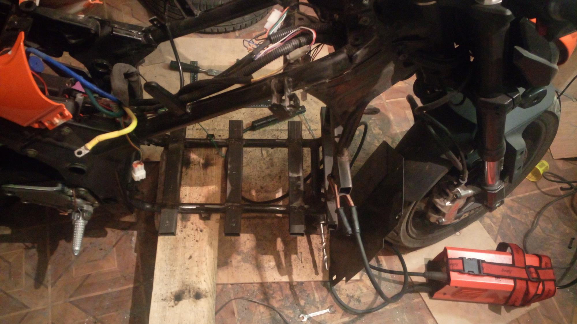

Закончил с расширением места под АКБ, что бы установить пакеты поперёк. Планировал делать ящик из алюминиевых композитных панелей, но у нас в городе с этим проблемы. Может кто то посоветует что нибудь ещё? Фанеру и дерево не советуем. Ящик планируется водонепроницаемым. Со съемными боковыми крышками. для обслуживания элементов.
Электромот 5000 вт. "Оранжевая бестия"
Alex---Sh
Цитата: СергейНикула от 28 Дек. 2019 в 17:46Может кто то посоветует что нибудь ещё?
Прежде всего надо выставить приоритеты. Мне видится, что это прочность, жесткость, водонепроницаемость, пожаробезопасность. И исходя из этого, лучше стали на сварке сложно что то представить. Дополнительный вес до 10 кг, мне кажется не критичен.
Dexp r1*; Gotway MCM4* 340wh + 340wh; Kit-электровелосипед 350w; электромотор 350w на лодке из ПВХ, мечтаю собрать скутер на 3000 Вт.
Zool
купить листов люминя и уголков. Собрать ящик на заклепках. Швы заполнить герметиком. Собирал так корпус аккума №1
Летаю на подводных крыльях, езжу на мотоцикле 1948 года и электромотоцикле,  хочу старый ржавый цеппелин
