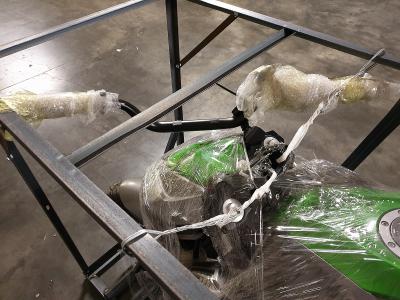

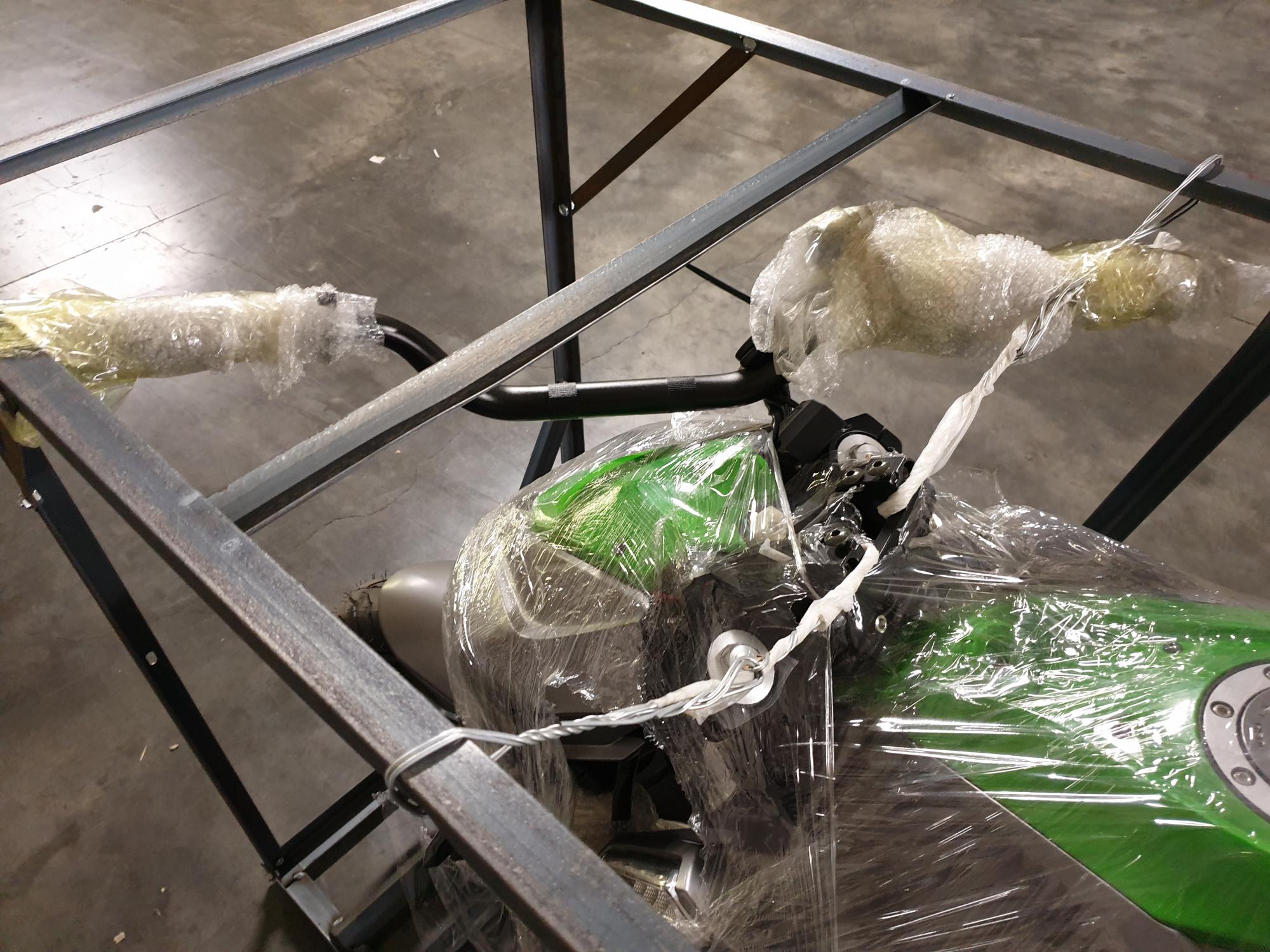

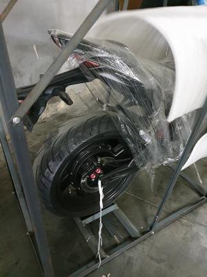

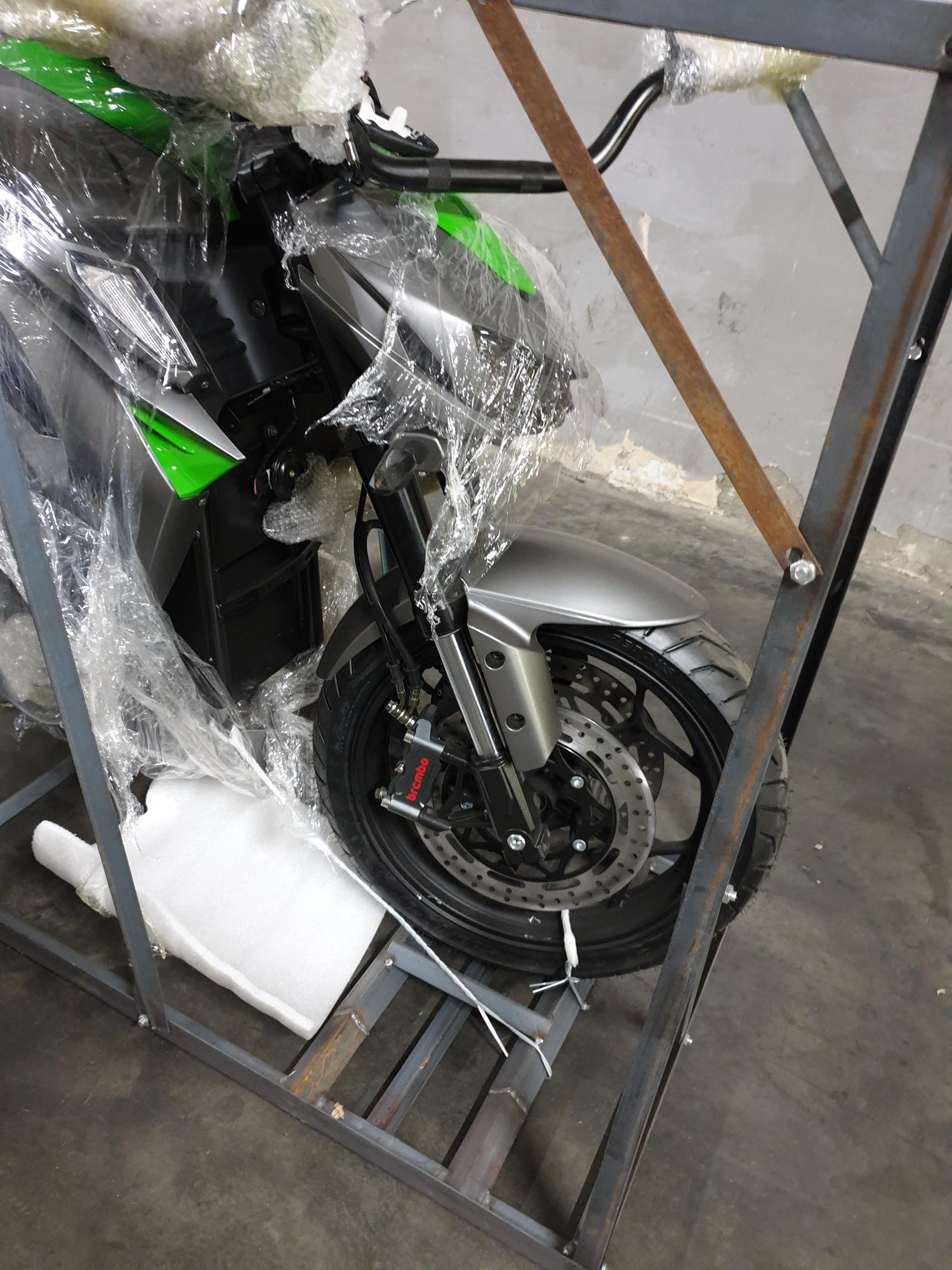

Наконецто добрался до меня байк , точнее до томожни ,через несколько дней заберу... Процедуры с документами и тд...
С кораблем в реальности была авария Songa Iridium есть куча видео в ютуб.

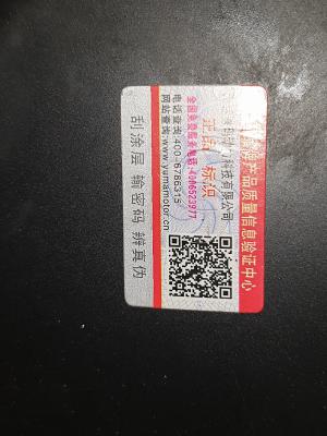

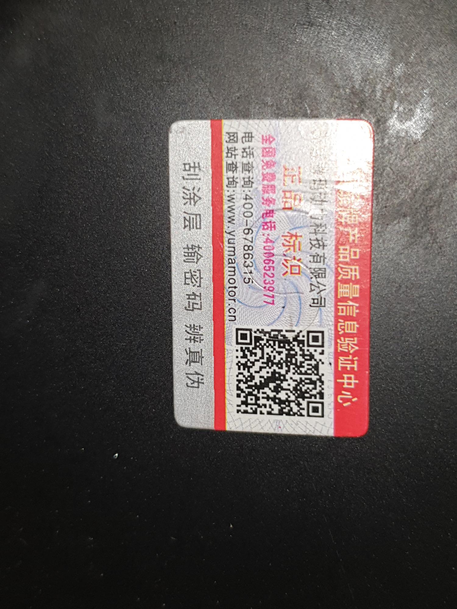

Ну вот первые фоты при распакпвке на експертизе
Lwerzo

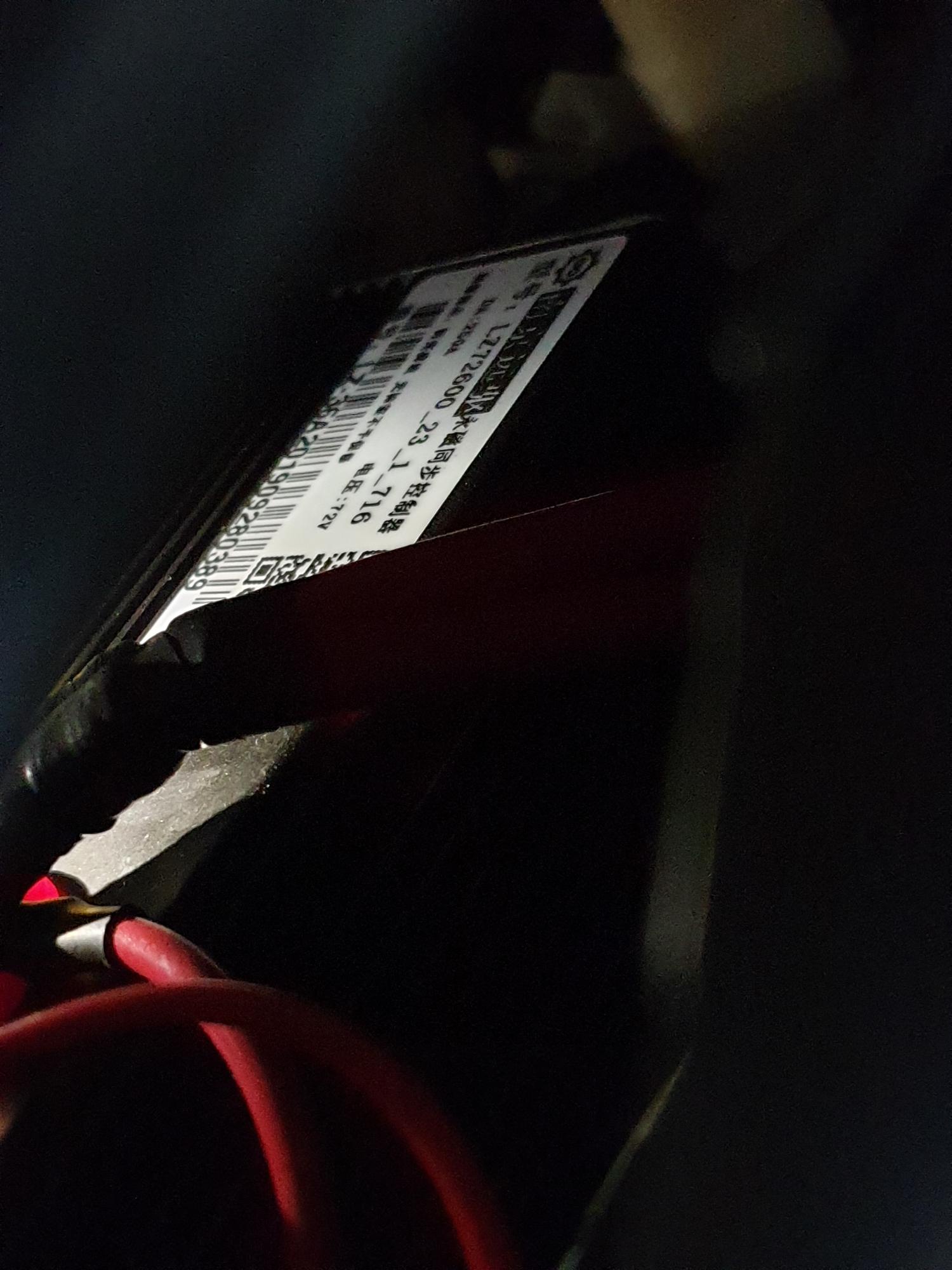

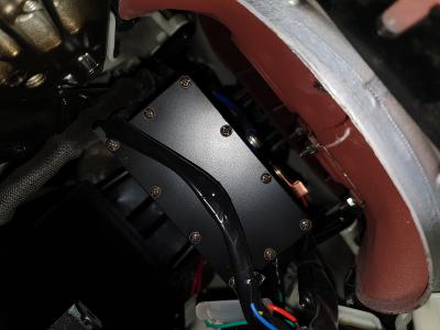

Контроллер родной я не просил менять хотя надо было LZ72600 написанно 250А 72В
Кто что знает про этот контроллер ?

Покрышка не похожа на 200 у меня на бусе стояла 200/55 это было горпздо больше , даже на каве стояла 190/50 и даже она былы шире, на вид 170/55 диск 5,5 дюймов ,но на покрышке написанно 200/55 )

Сергей на моем байке стоит LZ72600
Написанно 250А 72В
Никак не могу найти инфы про этот контроллер
Мож что гденибудь попадалось раньше вы наверно все контроллеры перекопали ...
В итоге HELP ! Если есть у кого какаянибудь инфа про него ...

Пока инфы по этой линейке контроллеров ну очень мало...  Одно, что известно из его характеристик, что у тебя в пике 600А, ну и что этот контроллер на 72 вольта ;)... Распиновки тоже пока не найдено...  Всё надо пробовать методом "тыка". Ну,в последствии,  по крайней мере, сравним параметры твоего контроллера с АРТ 96600 - узнаем что лучше ;)

Контроллер до 90 вольт. Он не то что на 100, он уже на 95 не говоря ни слова взорвет конденсаторы. Для него максимум 21s. Если строить батарею со смарт БМС и ограничить уровень заряда ячеек, то можно собрать 22s с зарядом ячейки до 4 вольт - это в разы поднимет долговечность ячеек по количеству циклов заряд/разряд. Батарейный ток контроллера 250а, фазный 600 - неплохой контроллер. Батарею надо строить из 2 параллельных ячеек LG 60ач. Идеально 22s2p.

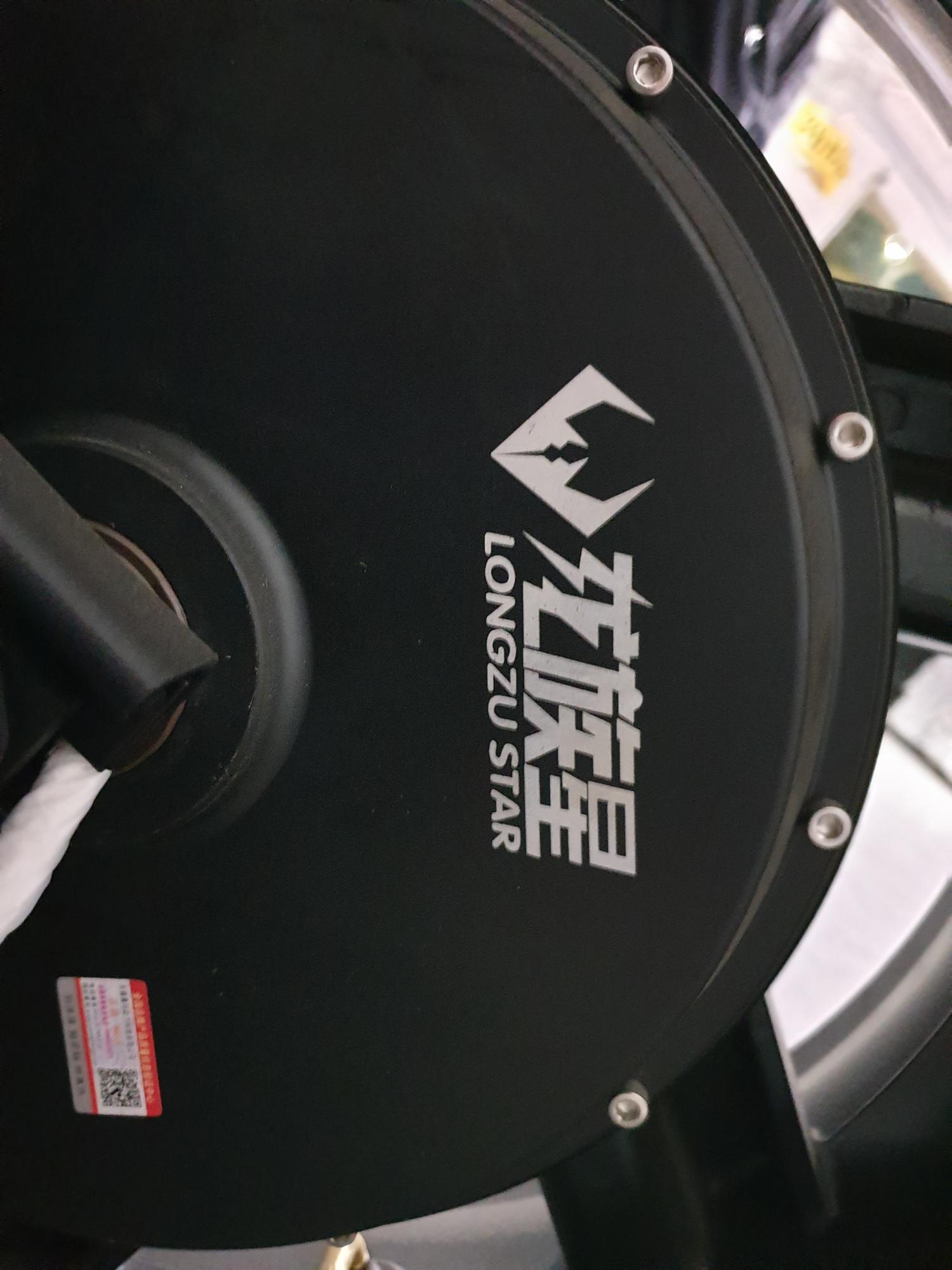

Так-то 72600 вроде предназначен для 5квт колеса... На мотор-колесе какая маркировка? Вообще то китайцы уже научились указывать на мотор-колесе пиковую мощнсть...
Все может быть , может они один и тотже байк под 5-8-10 киловетт продают с одинаковым колесом и разными контролерами.
Можно будет замерить размеры моего и моторамсергея , как я помню у него тоже yumamotor на 5 кв , но так как надписей нет то может быть колеса идентичны

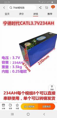

У меня 12 янеек от ниссан лиф я выкладывал ранее тоесть 24 сектора по 66 ампер думаю удалить оду и поставить 22s , в остатке там около 50 ампер , пока покатаю на этом а потом буду собираь из LG или совсем из других нмц
На тао 234А на 3.7 с размером  11x7x22 вес 3.5kg
Цена 52$ оптом наверно дешевле ... По размерам не знаю как залезет  но вес 21s будет 75 кг.
В итоге 3.7x234x21  в раене 18киловат.
Я купил для пробы такую на 52 ампера показала себя отлично. Как я понимаю та де химия что и LG

Так ты с каким заказал мотор-колесом?
