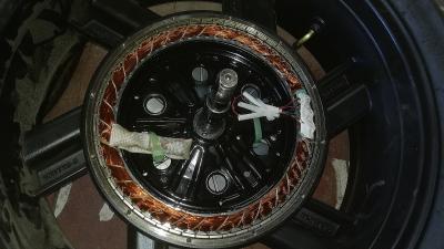

Сегодня если усталость и настроение позволят сунуться в гараж, то дополню это сообщение

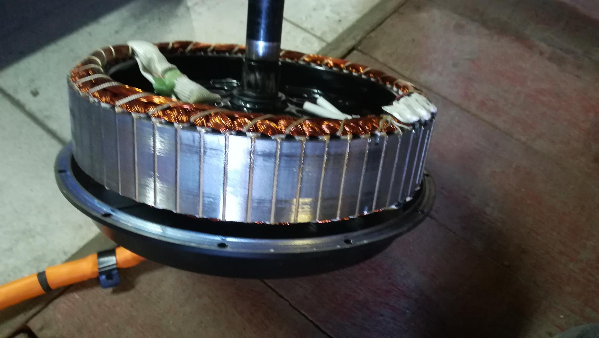

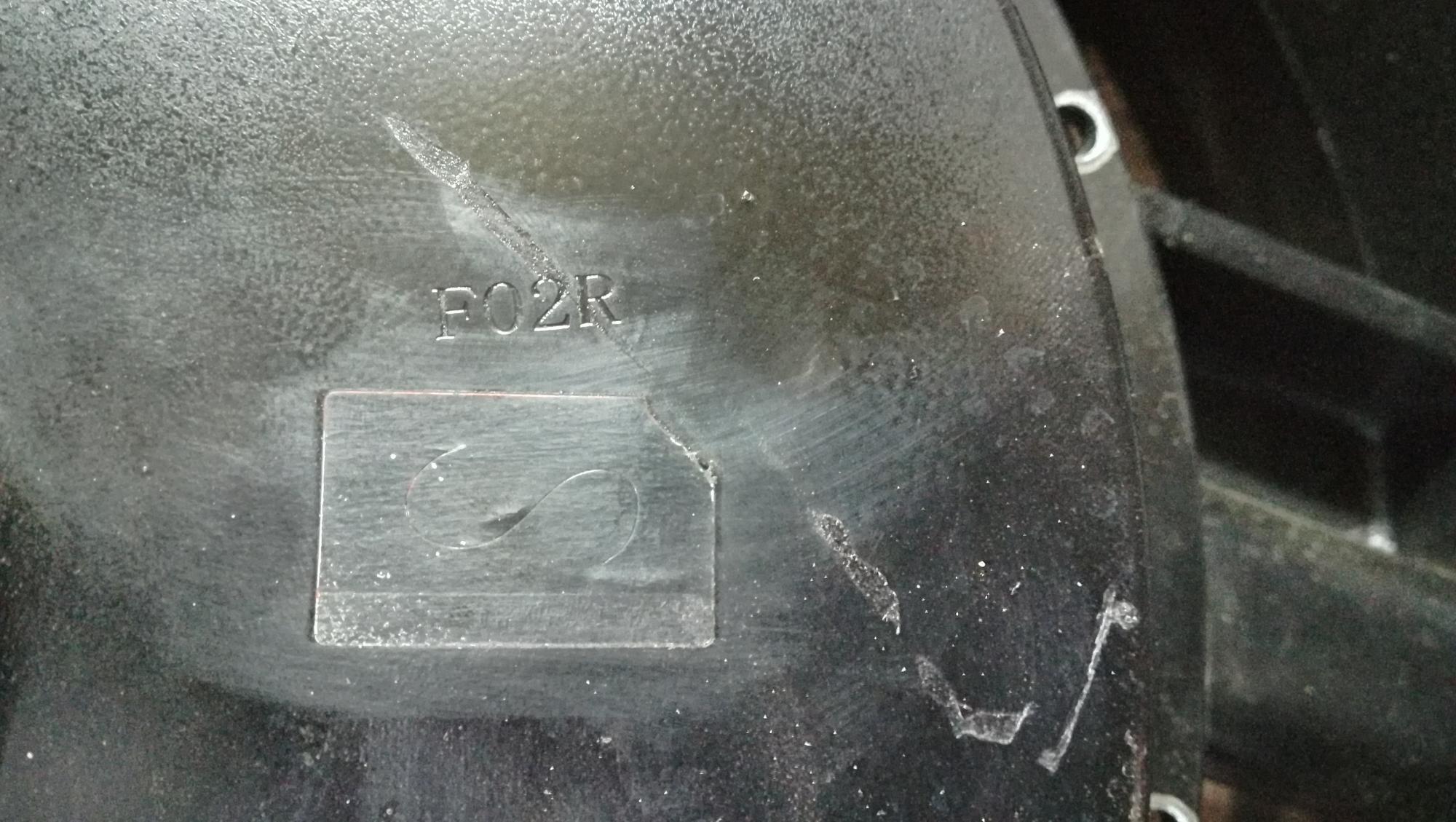

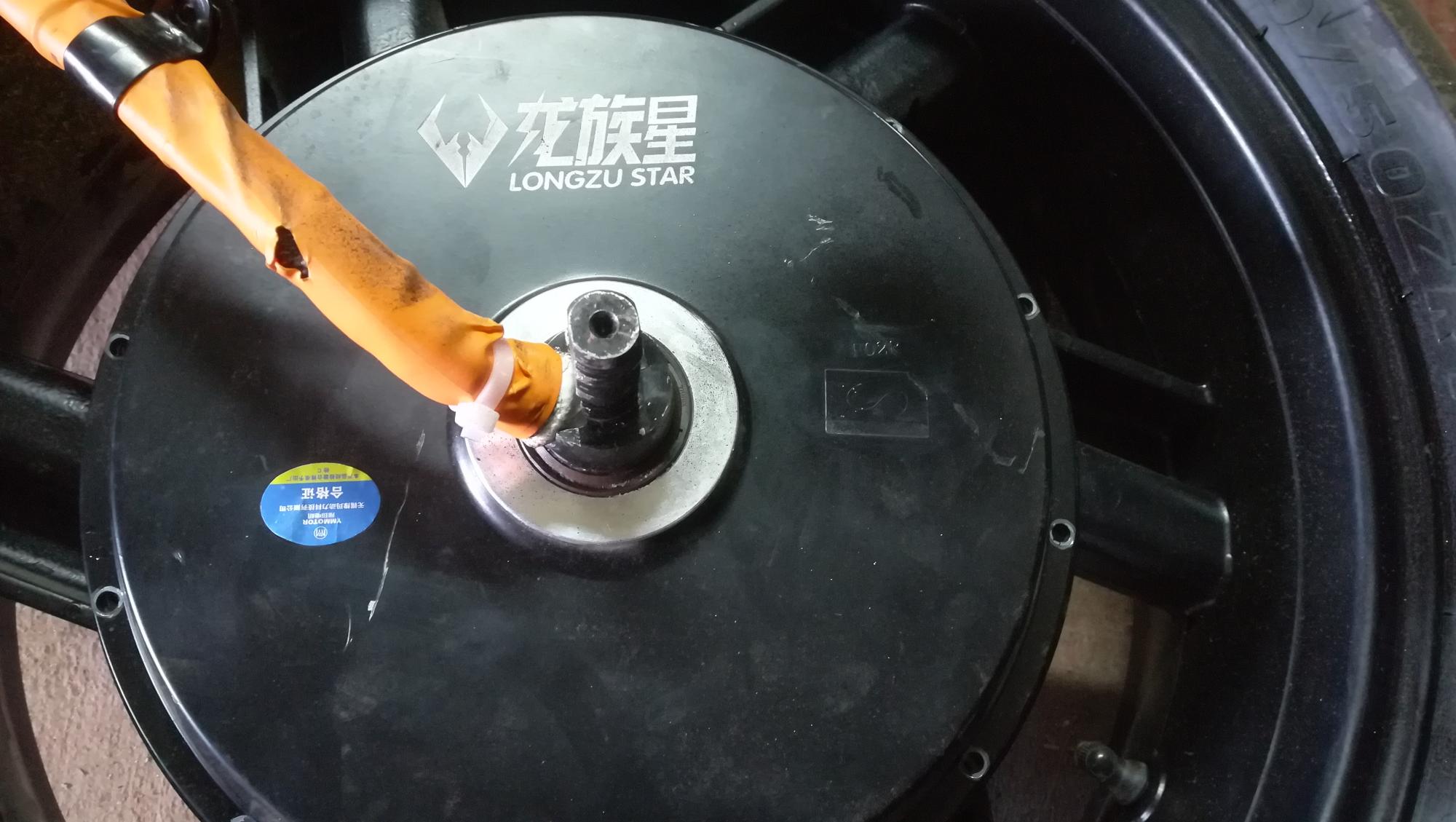

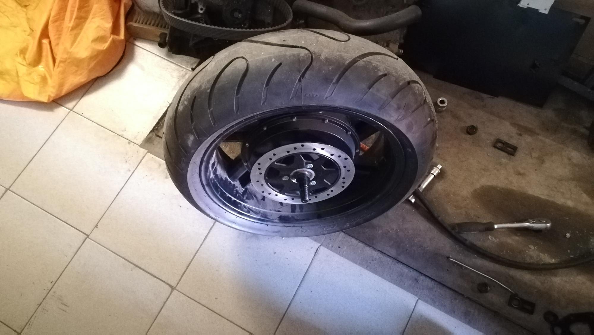

Нашел время
Слева место под табличку
Справа номер рамы
Если меня хватит, то вскрою ymmotor
Будьте внимательны! Винты открутились от руки, и оказались на обычном герметике
Далее без сьемника не справился
электротранспортная платформа Z1000, 5кВт YMMOTOR на масле, APT AE1405 96/600, 20S LG NMC 60A/h

кстати синяя фигня на винтах это не герметик а клей чтоб винты не откручивались.

исходя из VIN z1000 это мелкосерийный апарат на раме от XINLING

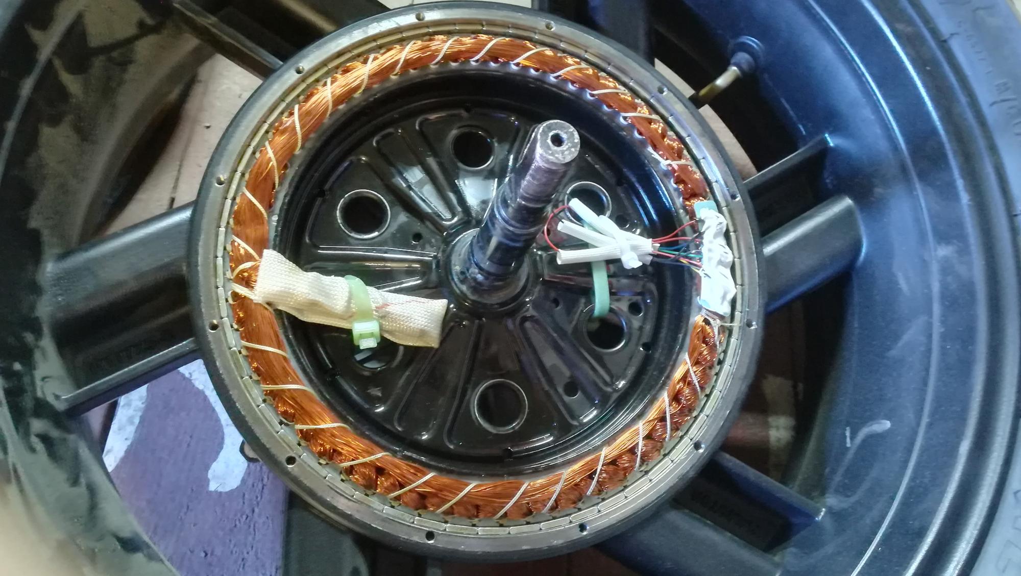

Собственно для тех, кто не видел внутренности YMMOTOR 5000W
Я бы не говорил что это простой герметос, если он таковым не является. Он мягкий, и для резьбы М5 винтики открутились тупо отверткой, с трещеткой 1/4" хватило двух пальцев

да именно так .этот клей и остается мягкий-вязкий по текстуре.а вот обтяжку надо делать .особенно после китайской сборки.ну и как хороший тон на фиксатор резьбы...
раз уж разобрали колесо размеры магнитов не подскажете?
mejnkun
Ещё вопросик -а как можно идентифицировать ,что мотор от YM ? и есть ли там гровировка что это 5kW ?

Цитата: mejnkun от 18 Июнь 2020 в 06:01размеры магнитов
Если время будет
Цитата: mejnkun от 18 Июнь 2020 в 06:07мотор от YM ? и есть ли там гровировка что это 5kW ?
Кембрик на кабеле с маркировкой YMMOTOR, не путать с названием, где есть буква А.
Больше никаких обозначений я не нашел

Магниты 45*15*3 56шт, статор 63 паза, два комплекта датчиков

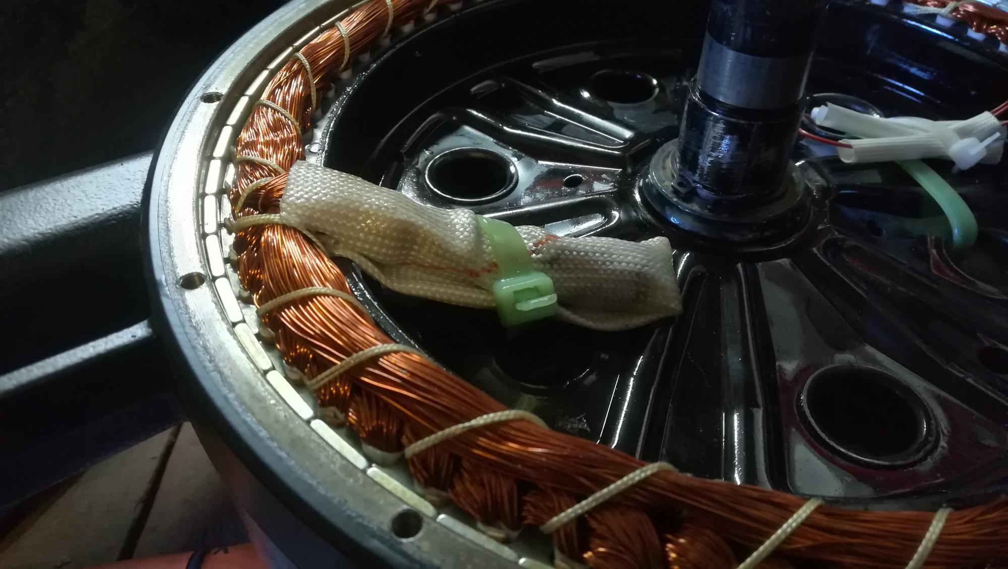

я откручивал винты. Еле открутил. Почему у Вас от руки открутились непонятно. Есть возможность посмотреть количество витков и и её сечение.
Электромот 5000 вт. "Оранжевая бестия"
Aquinax
Цитата: СергейНикула от 21 Июнь 2020 в 21:55Почему у Вас от руки открутились
Наверн поэтому  :-D
Если силы меня не покинут, будем посмотреть. Размотаю среднюю точку и возьму шц2, жаль нет микрометра

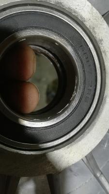

Aquinax
Сфоткал подшипники

если так дело пошло было бы неплохо про тормозные системы расказать  ;-)
