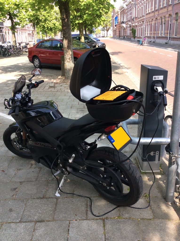

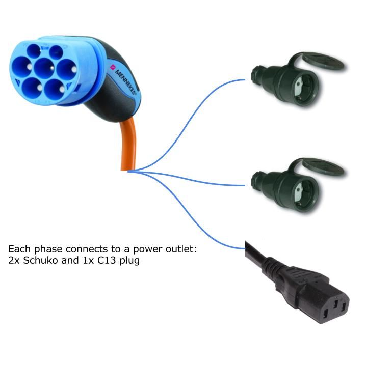

Ну это да. В мой ящик 480mm#200mm# 380mm влезает титаната где то 40-50А на 72В...  Для моего псевдонидзи это где то 100 км пробега...  Как бы хватает для моего графика. Но меня интересует ещё как бы "мгновенная" зарядка, планирую заряжать, если понадобится, на тесловских зарядных столбах, хорошо у нас во Львове их довольно много... Да и вес аккумуляторов значительно уменьшится, в три раза - с 90 кг до 30кг.   Ну и  количество циклов заряд-разряд титаната ну очень нравиться)))
Chevy Truck 5,7 х 6,0 х 6,2 Некультурно длинючий...)))
Tymmmi
[user]Роман Дж[/user], у теслы там какой то свой протокол общения с батареей,  пока не найдет общий язык заряжать не будет..
Роман Дж
Есть инфо что ставится обманка в кабель зарядки.
