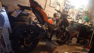

Потихоньку занимаюсь тюнингом для души
Добавлено 13 Дек 2020 в 14:20

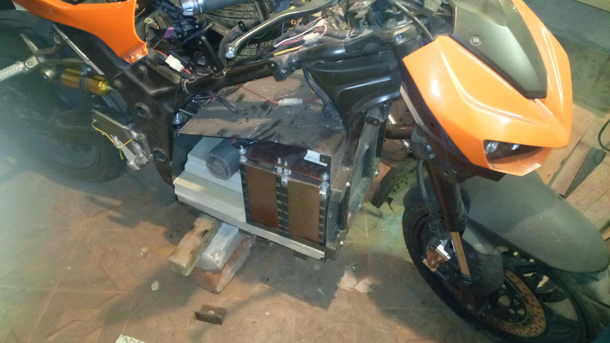

Это что касается нового ящика под АКБ, он не большой, он ОГРОМНЫЙ. Но на увелечение ёмкости пока нет денег.
Добавлено 13 Дек. 2020 в 14:23
Вчера снял аккумулятор. За два года эксплуатации надо провести ревизию.
Хотя внешне всё норм. Критичных проблем пока не выявлено.
Остался не закрытым вопрос по контроллеру. Что очень печально.

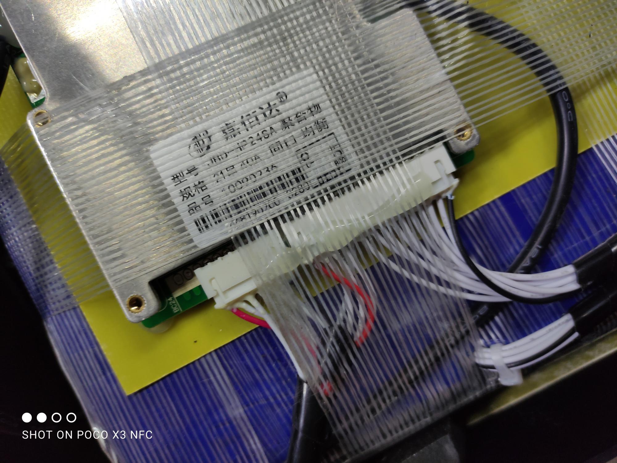

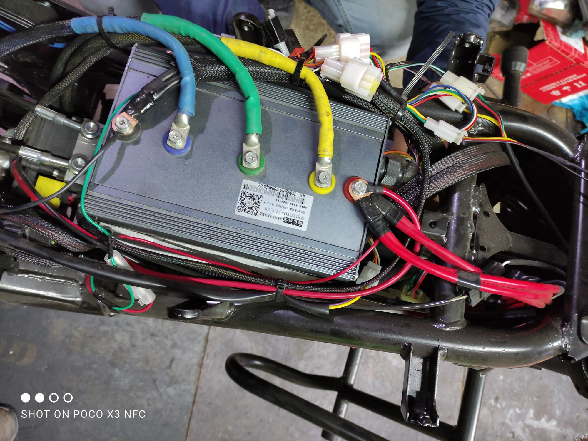

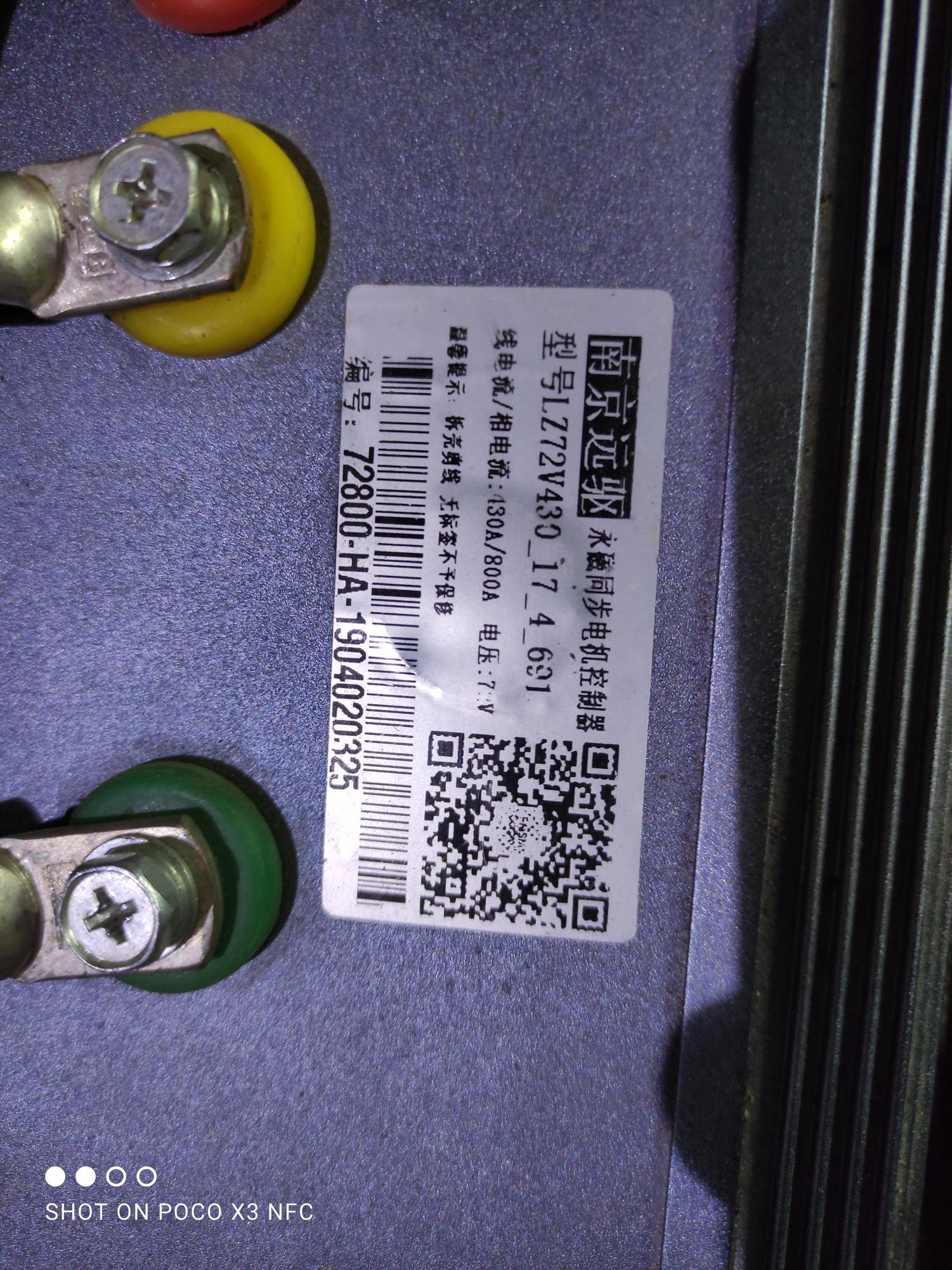

Парни привет ! Пригнали на ремонт вот этот экземпляр . Куплен осенью 2020 , соответственно проехать успел совсем не много .  Контроллер такой вижу первый раз  LZ72V430  .С продавцом  связи нет .  Батарея на 21s . При резком откручивании ручки газа начинает ехать и выбивает . При медленном разгоне можно разогнаться до 80 - 90 км в час . Разьема на этом контроллере никакого не нашел.  Теоретически это батарея . Если идти по аналогии с легким электротранспортом . Разобрал , снял . Сверху бмс на 21 s  по всей видимости для
DC 12 вольт ,батарея заряжена 87,2 вольт , все ячейки по напряжению одинаковые.Основной бмс не увидел   .Разбирал поздно ночью , пока успел только до этого состояния  Проверить нагрузкой пока не могу . Весь инструмент до 100 ампер 100 вольт . Фото выложить не могу , жаль .

Мотор-колесо 8квт? БМС не видно на сколько ампер... Скорее всего БМС вышибает...
Неа , не видно . Думаю там внутри запаковано , по идее же китайцы не могут вообще без нее собрать
Aquinax
Цитата: molochnik от 12 Апр. 2021 в 10:12бмс на 21 s  по всей видимости для DC 12 вольт
Это что за формулировка?
На фото видно БМС под скотчем, и надпись 40А
Цитата: molochnik от 12 Апр. 2021 в 10:12Разьема на этом контроллере никакого не нашел
Если нет разъема, могут быть концы в выходящей косе или даже на плате, не припомню непрограммируемых контроллеров подобной мощности...
Скорее всего батарея эта для какого нибудь утилитарного трайка под киловатт максимум
электротранспортная платформа Z1000, 5кВт YMMOTOR на масле, APT AE1405 96/600, 20S LG NMC 60A/h
molochnik
БМС , которая сверху это не силовая , от нее запитана DC DC 12 вольт. Силовые провода выходят изнутри батареи и там сечение хорошее. Почему отдельно , думаю для того чтоб на скорости 130 км в час не остаться без света ночью и абс . Но это мое мнение . Буду возле мотоцикла , начну копать дальше
СергейНикула
Это обычная бмс, и она слабая, поэтому и вырубает. Незачем китайцам две бмс выводить.
