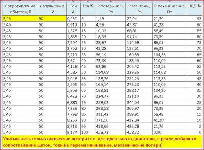

TRO
[user]варп[/user], Это значит что его активное сопротивление 5,54 Омм.
И при 50в, максимальную механическую мощность которую только возможно снять это жалких 112вт (50*50/(2*5,54)/2), при этом КПД меньше 50% (так как половина энергии в нагрев, те же 112вт).

TRO
#124
[user]варп[/user], Формула не моя, меня ею пытался лечить Dmitry__ , так шо вопросы к нему, формула верная (только лечить ею пришлось его самого).
Цитата: Dmitry__ от 05 Нояб. 2018 в 22:06V^2 /2R /2
Для упрощения нате вам табличку.
В две жёлтых ячейки ставите свои циферки, остальное считает само.
Там формулки в ячейках примитивные (закон ома и мощности), захотите разберетесь.
