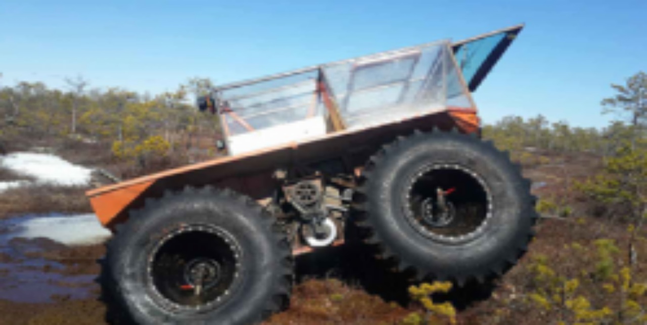

Ну, давайте прикинем ваш вариант с мотор колесами.  Вездеход общей массой под 2 тонны. Необходимая тяга для вездехода минимум 0.5 желательно 0.8 от массы = 1000 кг.  делим на 4 по 250кг линейной тяги на колесо или 2500 Нм требуемый момент от  мотор колеса.  Допустим, что диаметр колеса возьмем 1,5м меньше нельзя, машина плавать не будет. соответственно 2500х 0.75=1875 Нм
Вы в курсе где есть такие мотор колеса, а если есть , сколько они будут стоить ? Вариант с редукторным М-К, таких готовых нет, соответственно 4 мотора,4 редуктора,4 контроллера, их сопряжение... Чисто по электрической части выскочит под 2.5-3 ляма только запчастей с батареей. Остекленный ящик в любом электромобиле- это самая дешевая часть !

Мощность двигателя у НС-04-02 20 л.с. не так уж и много.У Шерпа в два раза больше,а вес почти одинаковый.
Может производителя и потребителей все устраивает?Нужно только убрать ДВС?Возможно и акп.По идее нужен просто хороший понижающий редуктор после электродвигателя,возможно с "понижайкой".В любом случае производитель должен знать чего он хочет,что нужно потребителю.
Интересно,что за кинематика у него,ничего не гуглится конкретно по нему.
По картинке на сайте у них можете что то сказать,схему найти?Вроде он.

Если тупо заменить ДВС на электромотор получится полная хрень. Вот  это точно то, что делать не надо. Потери возрастут, а плюсов не прибавится... Нужен только раздельный привод на каждое колесо.

Переводят, но никого не парит какие затраты получаются у машины при езде... У вездехода с классической схемой (все ведущие) потери в трансмиссии будут минимум в 4 раза больше, чем у обычной бензинки, а плюсов по сравнению с ДВСным аналогом не будет . Получим более затратный при езде, дорогой по изготовлению вездеход. И нафига ?

Наши предположения  относительно параметров силовой установки такого ТС  совпадают :)  Да, я в курсе что критическим компонентом всей концепции является мотор-редуктор. и не существует серийных решений подобной размерности,   2000кг вес ТС это пожалуй верхний предел  ( с нагрузкой 4пассажира или 2+350кг нагрузки),  ящик вполне уместно делать алюминиевым :), легче и коррозионная стойкость выше, да и по удельному давлению грузоподъемности это похоже предел для такой размерности пневматиков в исполнении 4х4
так же  не вижу страшных проблем спроектировать колесный  модуль, привод на основе серийных китайских пар статор-ротор-контроллер, с интегрированным планетарным редуктором, да производство такого элемента едва ли не самая затратная часть, но миллионными бюджетами там не сильно пахнет. опять же есть альтернативный вариант, уменьшить количество моторов вдвое и вынести их на корпус. А момент на колеса передавать закрытой цепью,  тут решение за заказчиком,  обе схемы имеют как преимущества так и недостатки. Относительно  реализации синхронности работы приводов : учитывая среду обитания такого ТС и способ измения направления движения за счет разной тяги на каждый борт и  реальную  весьма небольшую эксплуатационную скорость  думаю вполне можно обойтись  примитивными схемами,  не исключаю даже тупо синхронизирующих валов и обгонных муфт :) Если вообще эта проблема  в таких ТС актуальна :)

на картинке у владимиррр действительно самый первый шс-04-02
силовой агрегат там от ВАЗ 2114 с мкпп, 87л.с.
на последних версиях  от гранты с акпп , 98л.с.
у Шерпа- Кубота дизель 40л.с.

почему важно иметь на каждое колесо отдельный мотор:
при движении по неустойчивому покрытию уменьшается вероятность срыва почвенного покрова и соответственно проворота колеса
в торфяных болотах проворот приводит к остановке и использованию лебёдки
почему плохо использовать один мотор на борт и приводить от него оба колеса :
колёса могут быть разных диаметров - как следствие на неустойчивом покрытии это проворот колеса на твёрдом покрытии с хорошим сцеплением это приводит к поломкам в трансмиссии или ходовой части т.к. дифференциала между колёсами одного борта нет

Насколько понимаю нужны типовые мотор редукторы на асинхронниках.Они будут внутри,как у Шерпа.Снаружи будут болтаться на ступицах только колеса?
Асинхронники позволяют вращаться со скоростью,близкой но немного меньшей,чем чем заданная частота вращения.Причём "отставание" зависит от нагрузки на двигатель.Причём чем больше отставание,тем выше ток тяги.Мне кажется,это идеально в нашем случае:при поворотах скорости колёс будут разные вследствии не одинаковой нагруженности.Возможно,если мощный контроллер,можно все мотор-редукторы запитать от одного контроллера.Есть мнения по этому поводу?
Допустим мы поворачиваем влево,левый борт,колёса,вращаются медленней,ток тяги у них и момент тяги возрастет,а у правого борта тяга уменьшится,и возможно даже тормозиться будут,т.к. перегонят заданную частоту вращения.Что то подсказывает мне,что при крутых поворотах будет противодействие повороту?
Или останется прежняя схема поворота,притормаживанием бортов?Или повороты выполнять,задавая разные скорости вращения колёс бортов?,тогда контроллеров нужно как минимум два.
С типовыми мотор редукторами маломощными встречался,даже внедрял,они были с контроллерами Сименс,управлялись от обычного переменного резистора (заменялись привода на постоянниках,на переменники)Естественно двигатели привода были 380 вольт,трехфазные

Два асинхронника могут работать от одного контроллера только в одном случае, если у них жестко связаны роторы и статоры. Естественно предварительно сфазированные. В данной схеме 4 мотора 4 редуктора 4 контроллера. Если асинхронники, то вполне потянет 112 мотор, он  даст 200+ Нм и двухступенчатый редуктор с передаточным числом 10. все это умножить на 4 и контроллер синхронизирующий работу.  В принципе можно обойтись без него, дифференциал получается автоматически, но интересно обеспечить режимы блокировки, вязкого диффа и т.д. без контроллера верхнего уровня не получится.
Приблизительно так сделано у нас, только ведущих 2 , редуктор одноступенчатый и в одном корпусе, а тут лучше иметь каждый в своем и цепной.
