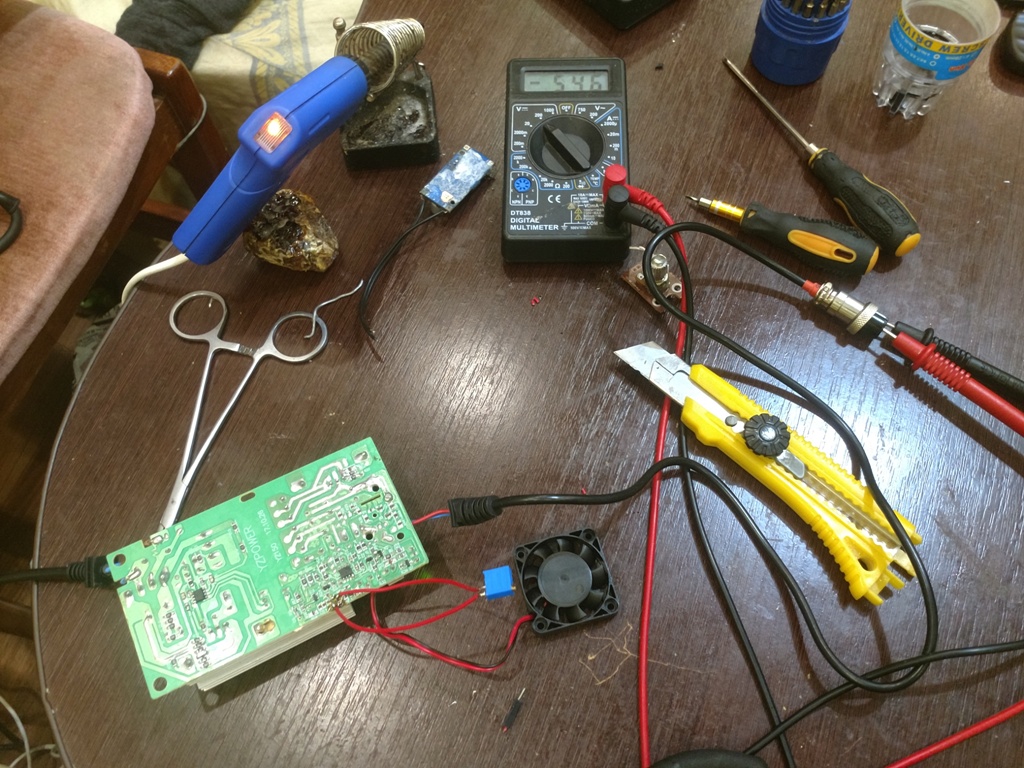

Глава 2 ЗАРЯДНОЕ + АККУМУЛЯТОР V2.0

Пока ждал бмс, (которая приехала 14S вместо 13S, но продавец заверил что она универсальная и можна не подключать оставшийся контакт) нашел индикаторы заряда батареи, купил парочку и подключил к балансировочным кабелям на прямую, на постоянку. В итоге получил аккумулятор с нормальной БМС, индикатором заряда каждой ячейки, сигнализатором низкого напряжения на каждой ячейке, и двумя зарядными, одно (4-х амперное) для долгой зарядки, внешнее, и второе на 15 ампер,  которое думаю встроить вовнутрь велосипеда, и возить только сетевой шнур. Использовать мощное зарядное думаю только при необходимости, в остальных случаях пользоваться слабеньким.

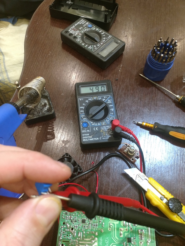

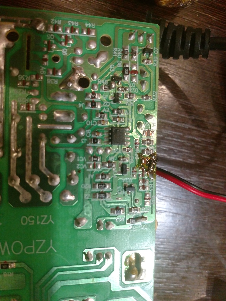

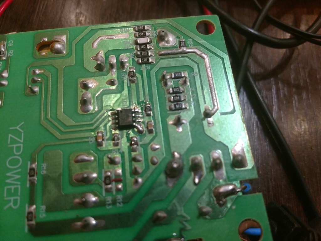

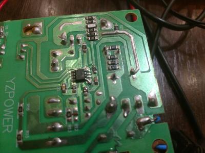

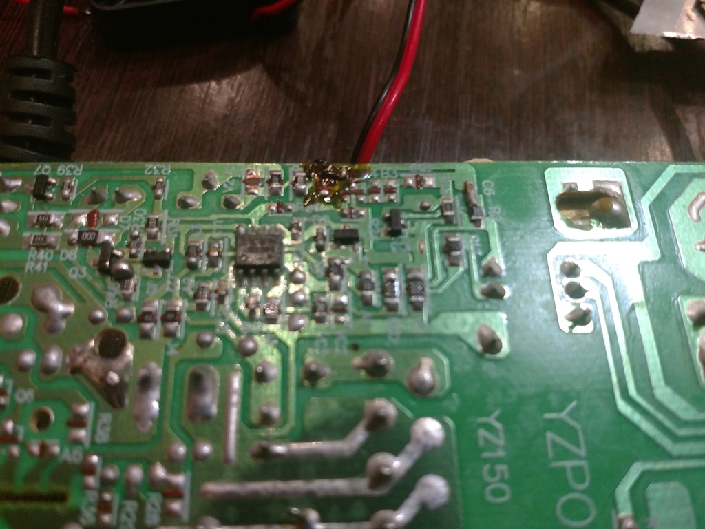

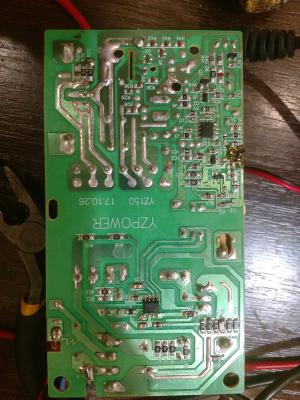

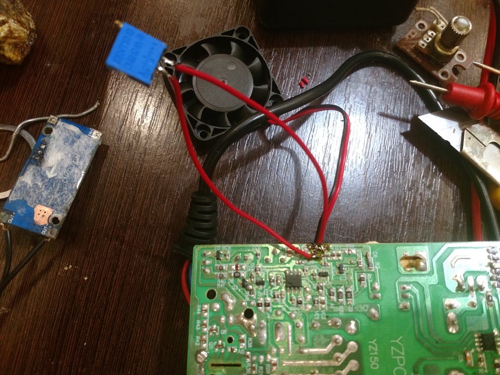

Теперь вопрос к знатокам, Это внутрености слабой зарядки, можно ли повысить напряжение на ней до 58.8 вольт?
Кто не понял зачем, объясню в следующей главе.
VitaliyS
... а синий подстроечник  в каких пределах меняет напряжение?
pavlyshv
В том то и дело, что пока не пробовал. Насколько я читал то может быть 3 подстроечника-напряжение , ток, сдвиг cc/cv.  ПРосто думаю как бы это не последний вариант. Хотя по схеме он стоит последовательно выходу на + . Там + снимается с одной ноги этого резистора. Думаю как раз им и регулируется, но в сомнениях шкребет "а вдруг сдвиг?" cc/vc
VitaliyS
... глядя на фото, очень похоже на обычный бп. Крутилка регулирует уровень выходного напряжения. Могу и ошибаться.
pavlyshv
Я тоже так думаю. Но на всякий случай нашел китайского производителя. И задал ему вопрос. Скоро должен ответить
TOM
[user]pavlyshv[/user], можно тестером замерить сопротивление между ногами этого переменного резистора и записать. Если ошибешься и это окажется не та регулировка, с достаточно высокой точностью сможешь вернуть настройку обратно.
pavlyshv
Спасибо, как-то об этом даже мысли не не было. А ведь действительно все очень просто
pavlyshv
Проверил, меняется напряжение с диапазоном 55.2-53.9. Есть ещё варианты?
VitaliyS
...по-идее последовательно с подстроечным резистором должны еще стоять один или два резюка, нужно фото обеих сторон платы. Можно поиграться их номиналами, но источник не факт что будет стабильно работать во всем диапазоне мощностей и напряжений. Кардинальный , это лезть в трансформатор.
