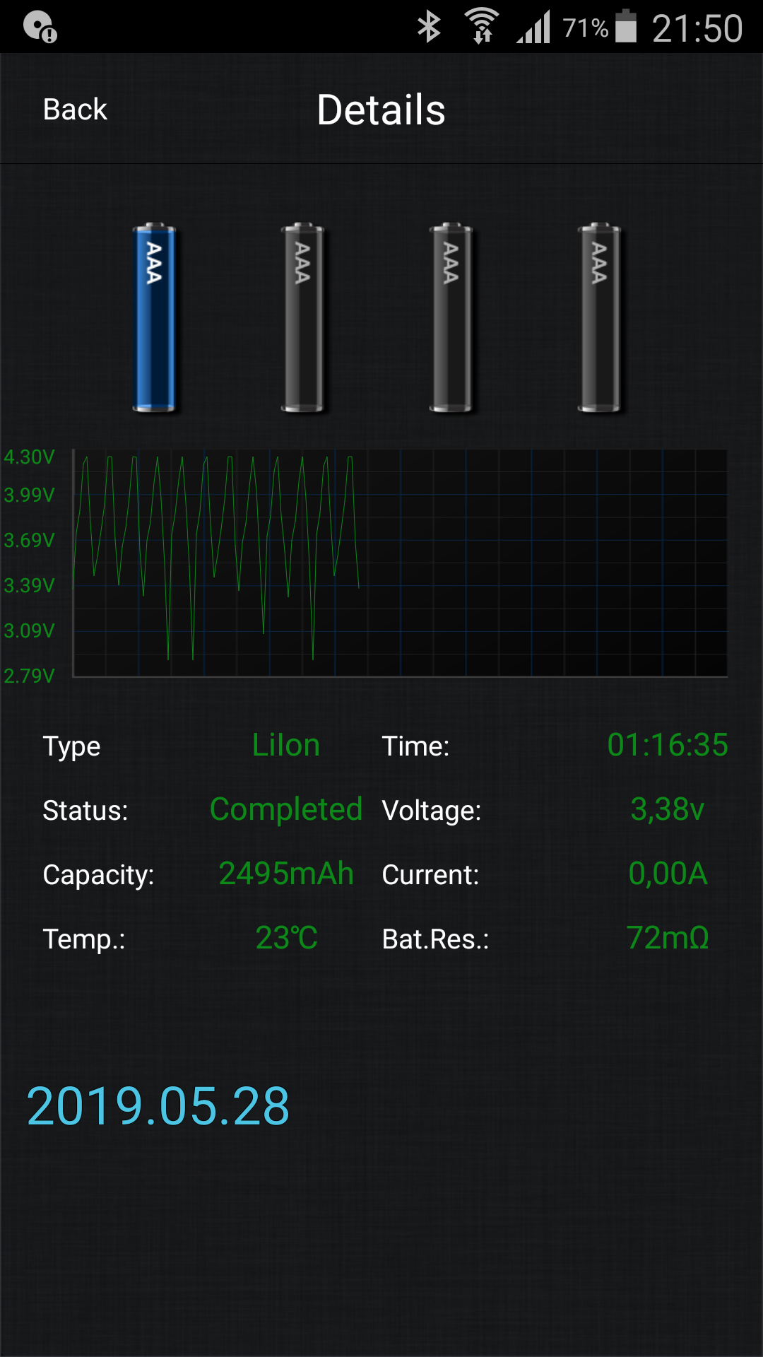

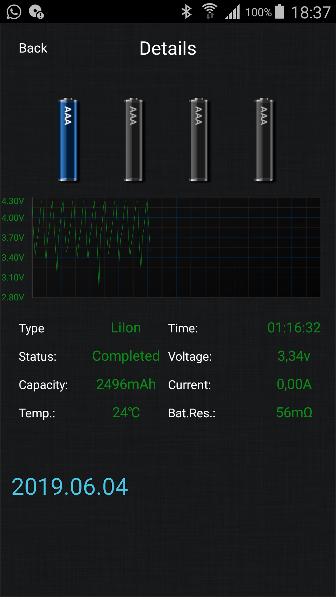

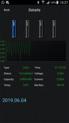

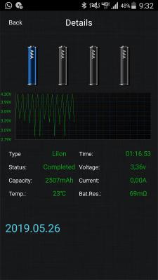

[user]inetchik[/user], вы закончили тестирование? по вашему тесту какой итог?
подопытный 37 мом, 2834 мач
условия теста
заряд 1,5а 4,2в
разряд 1,5а 2,9в
после 450 циклов
снижение емкости с 2834 мач до 2426мач. потеря 408 мач или 14% от начальной емкости.
48 мом

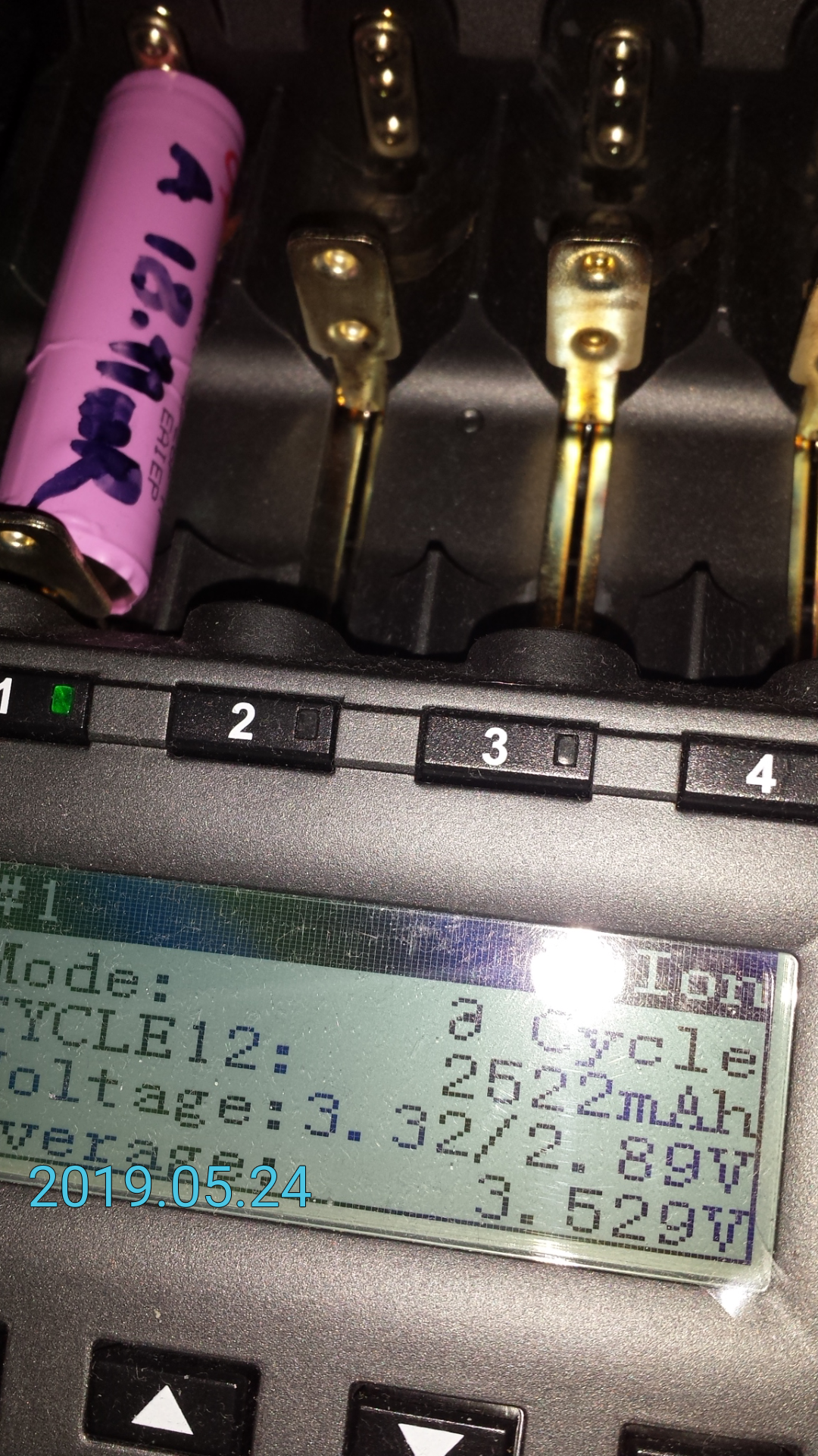

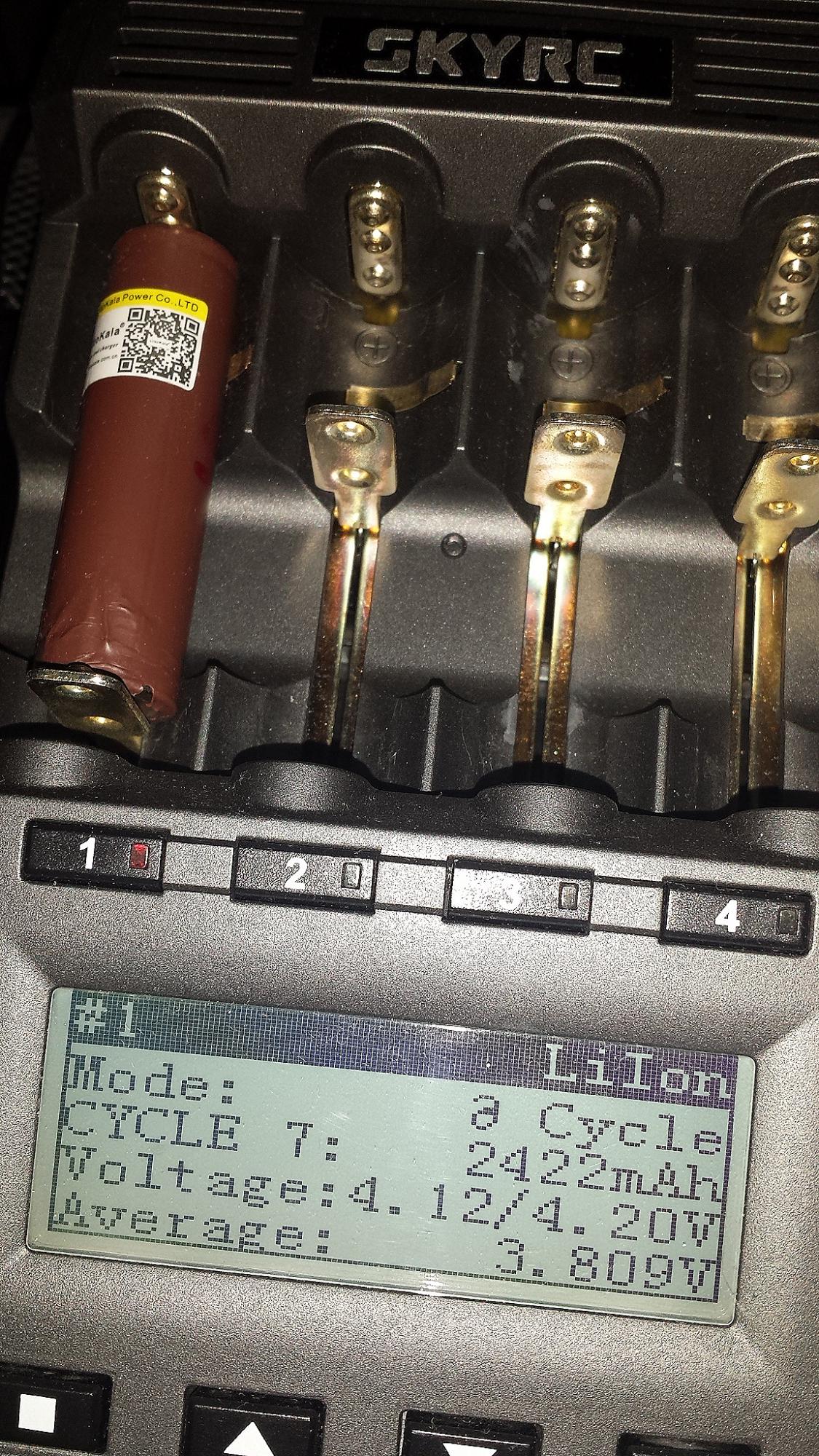

inetchik
Сейчас за цикл убывает чуть меньше 1-го мАч, надо потерпеть суток несколько еще, завтра новый скрин бутет из очередных 11-ти циклов, пока:

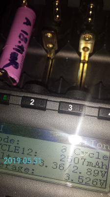

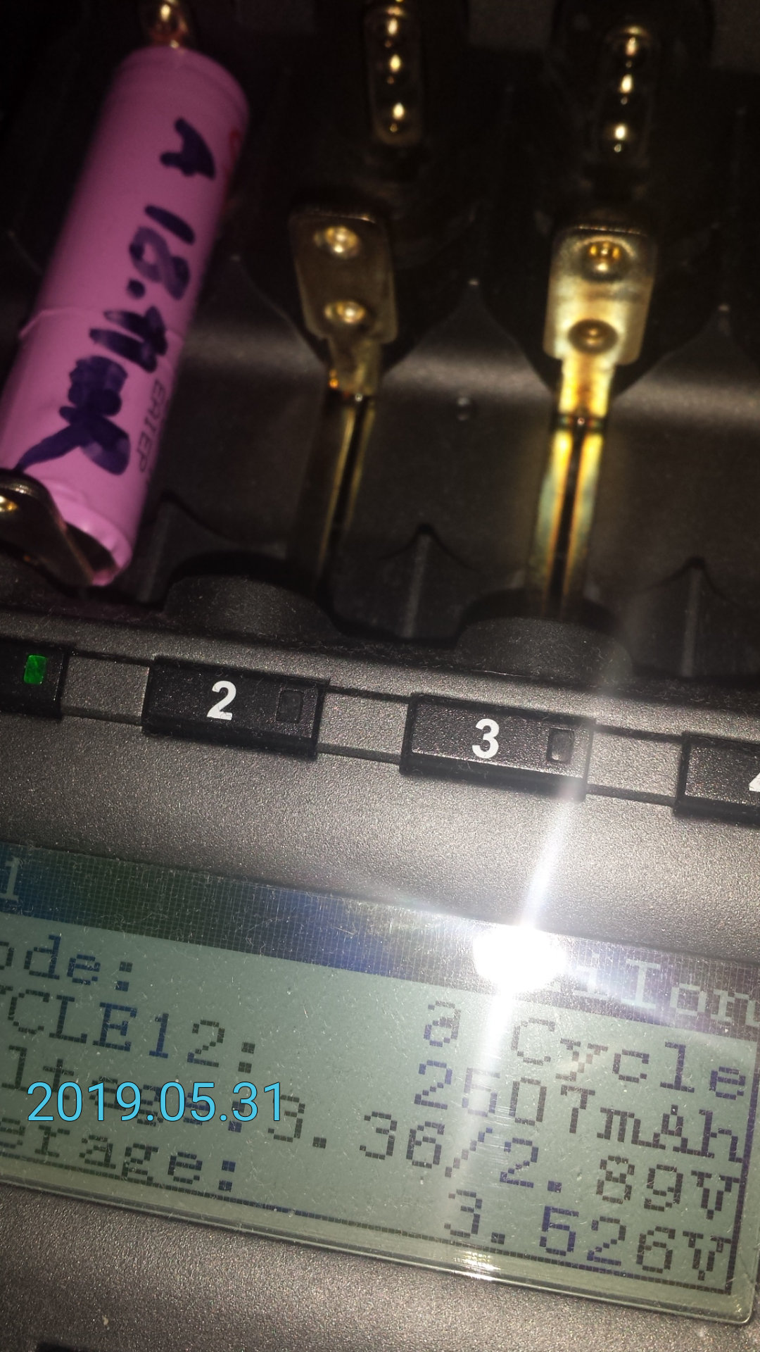

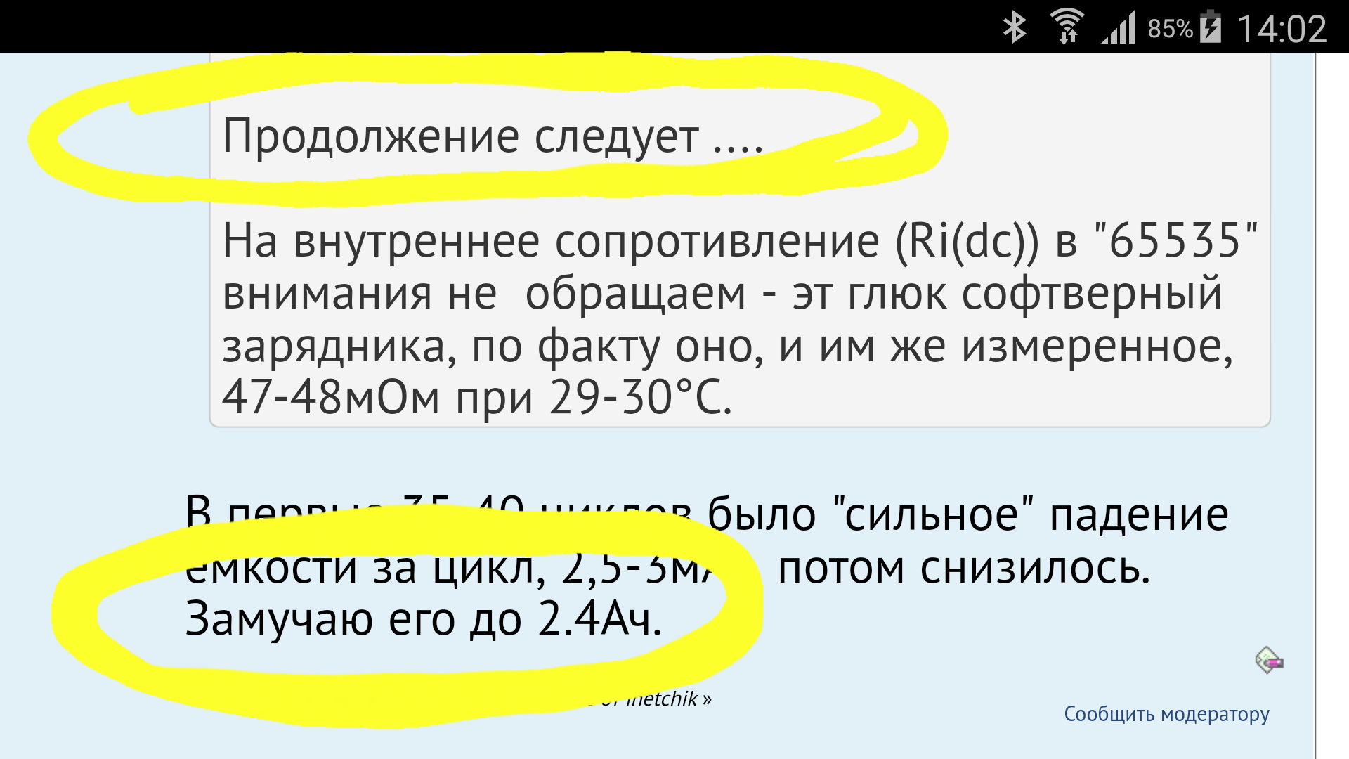

inetchik
Т.к. редактировать далее возможности нет, то ....
Цитата: inetchik от 10 Фев. 2019 в 09:48... продолжим....
...тут, пройдены 234 цикла, +:
Вынужденная микропауза....
Да-да, это так сказалось резкое потепление,  :-).
