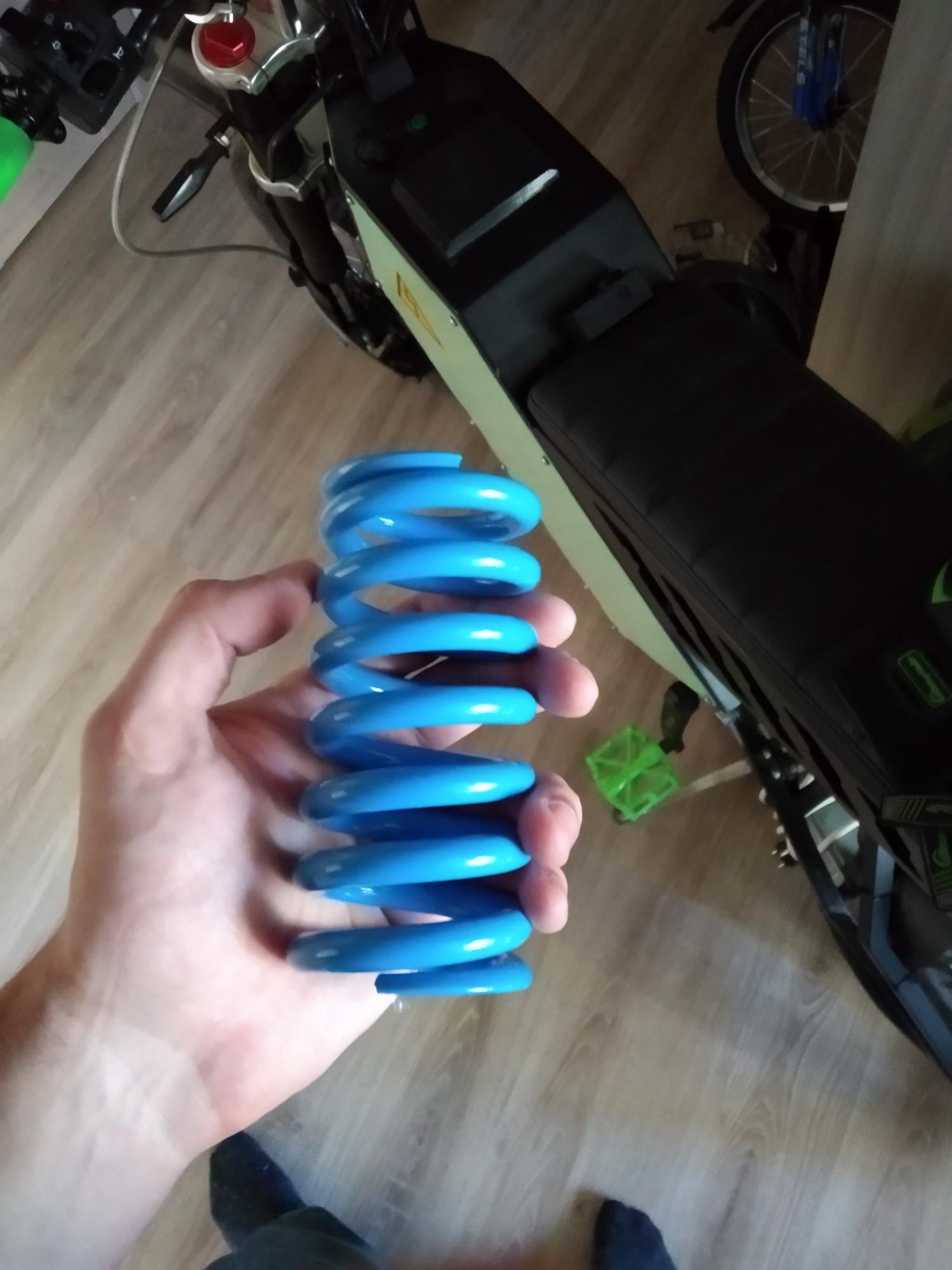

Наконец то получил нормальную пружину на задний амморт под мой вес, сделанную под заказ. Буду ставить  :dance:

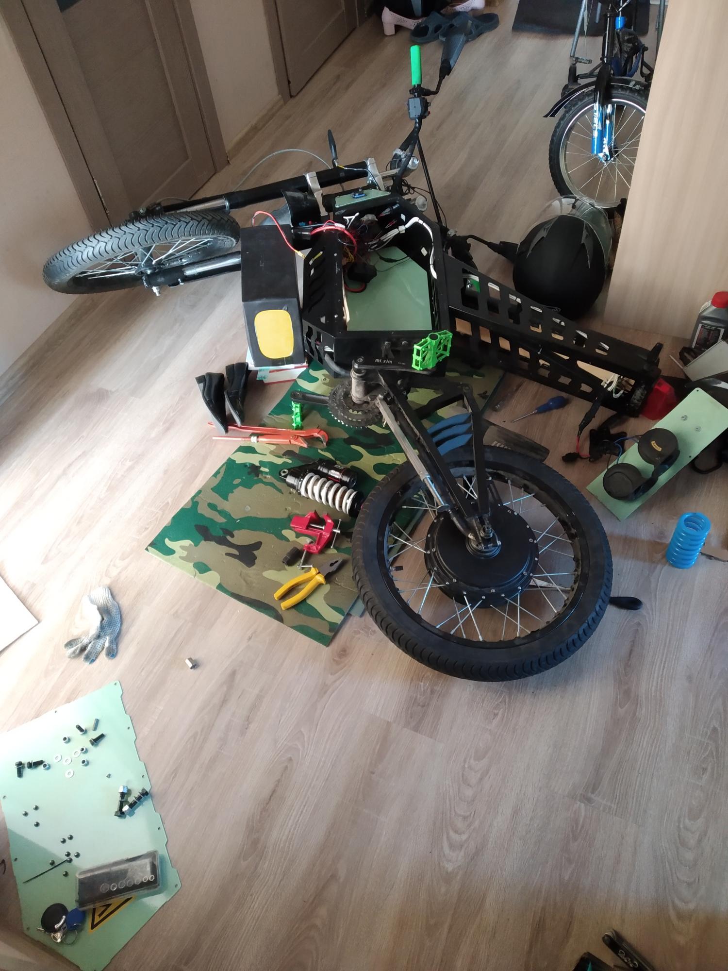

Neuronix
Что нужно разобрать для замены пружины? Да практически всё  :-D

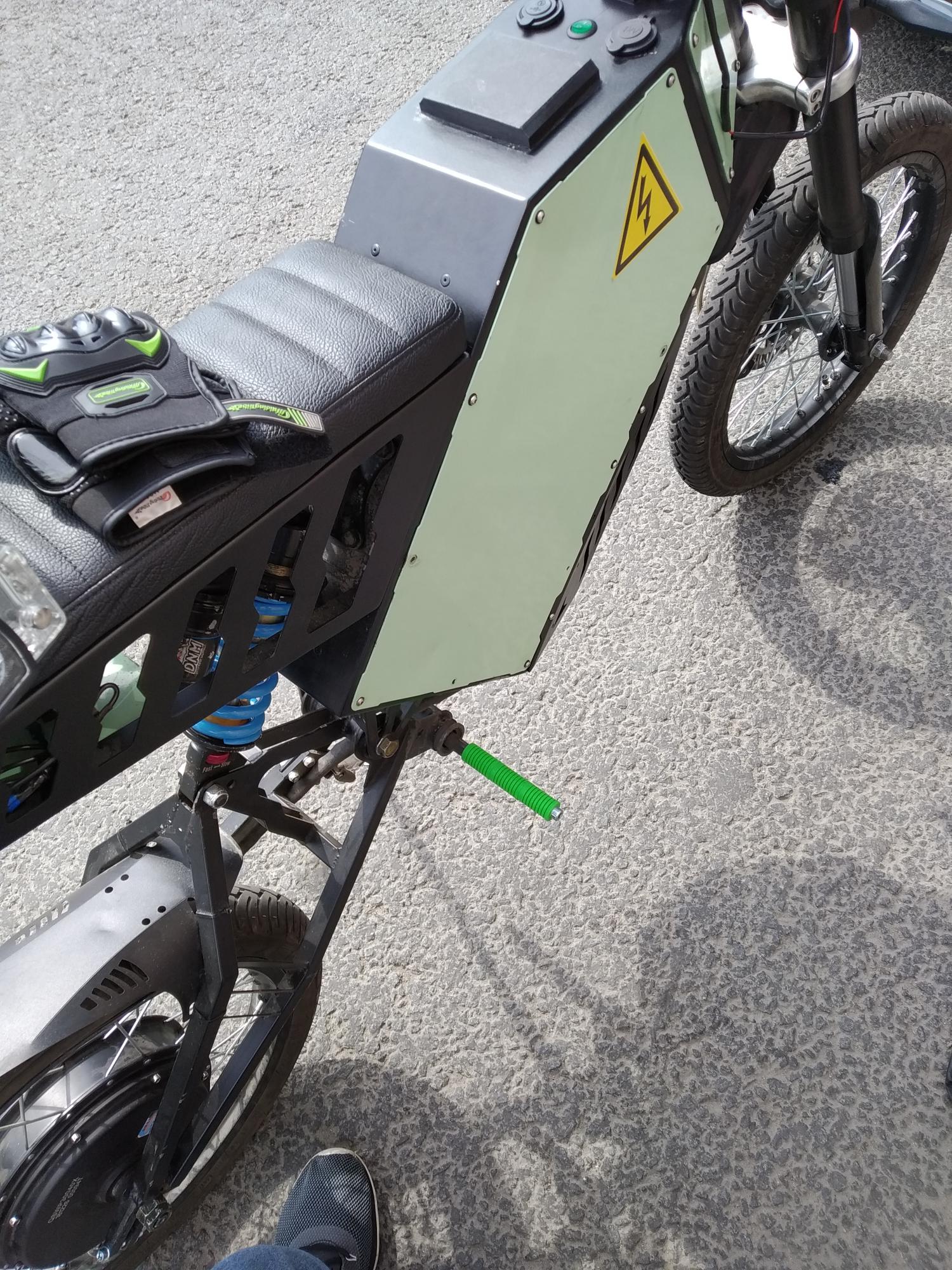

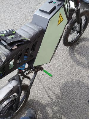

Вообщем, я подвязал с велосипедными корнями  :-D Ибо смотрится смешно....
Два длинных болта М8 вкручены в каретку, на них одеты штуки для тормозных лапок, по 3шт с каждой стороны. Выглядит не колхозно. Минус - не складывается. Но для меня это оказалось плюсом, когда разложился на снятном дорожниками асфальте  >:D болт согнулся - корпус целый. Цена вопроса - копейки.

VitaliyS
...тада, теперь всё по-взрослому). В своем проекте я тоже использовал болты, но конструкция чуть другая, подставки для ног при необходимости можно легко открутить( например для хранения байка, если уж совсем места мало).
Neuronix
Дык тут тоже простые болты - их можно легко выкрутить за пару минут

VitaliyS
... та я понял, просто, изначально, когда ломал голову над конструкцией подножек, использование болтов было очевидным решением, но почему-то с опаской к нему подходил, малораспространенный вариант)). Но эксплуатация подтверждает удачность решения)
