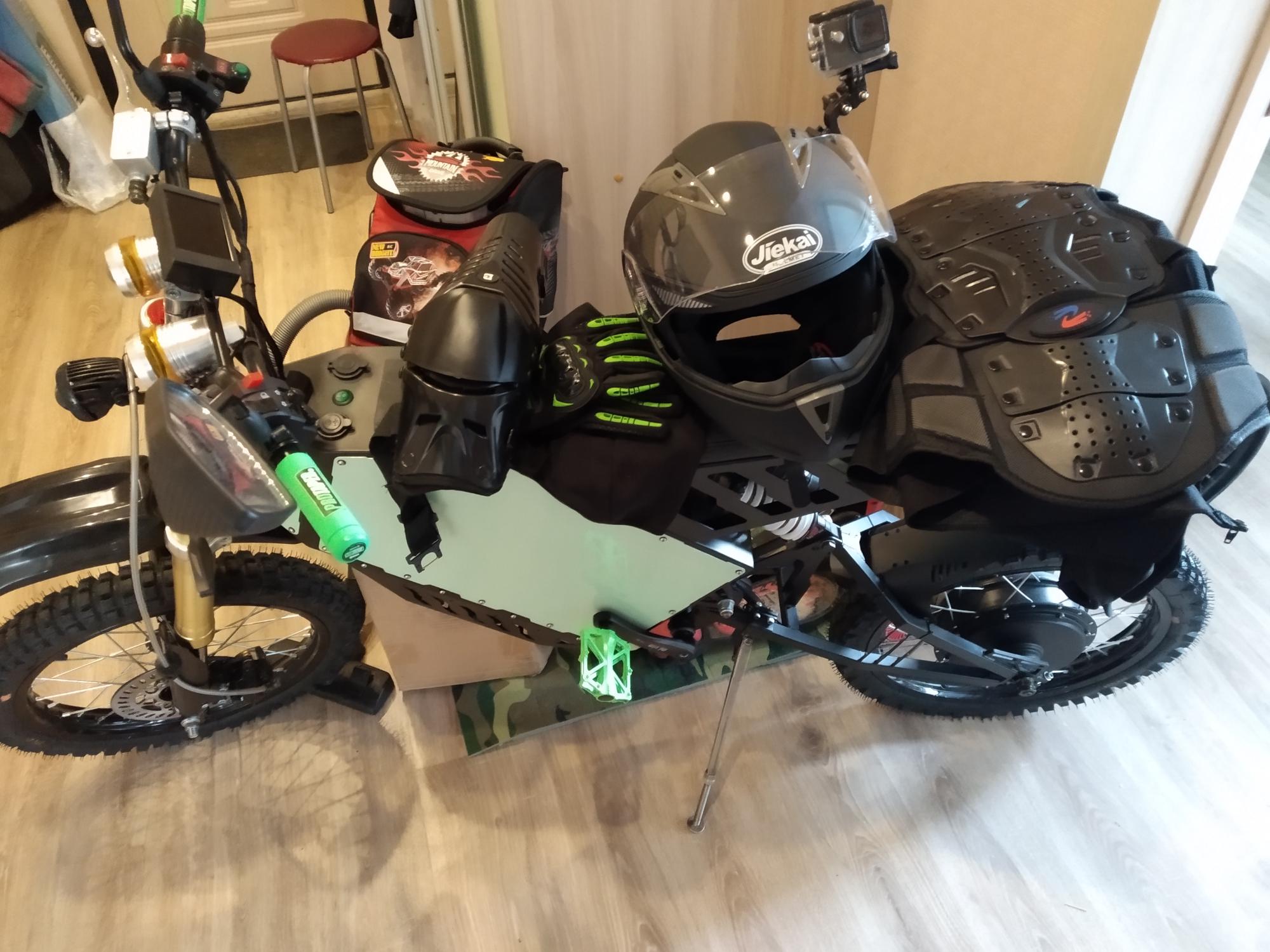

Снаряга готова  :-D

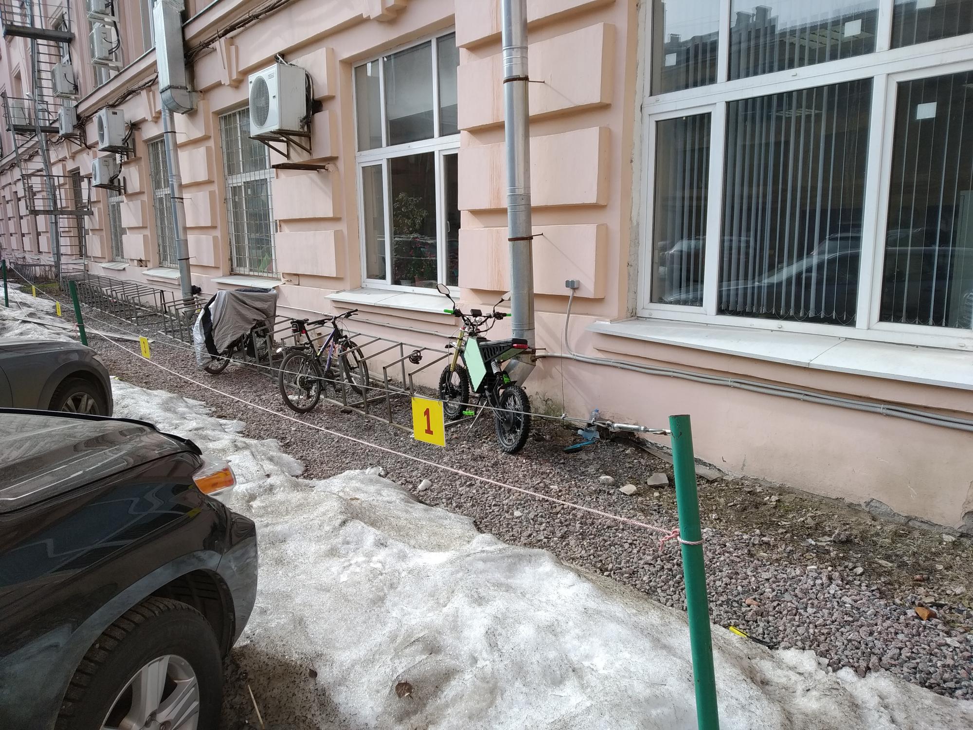

Чуток стояния в Питерских пробках:
Вжаривать не мог из-за вырубающегося контроллера, да и механика пока на обкатке...
