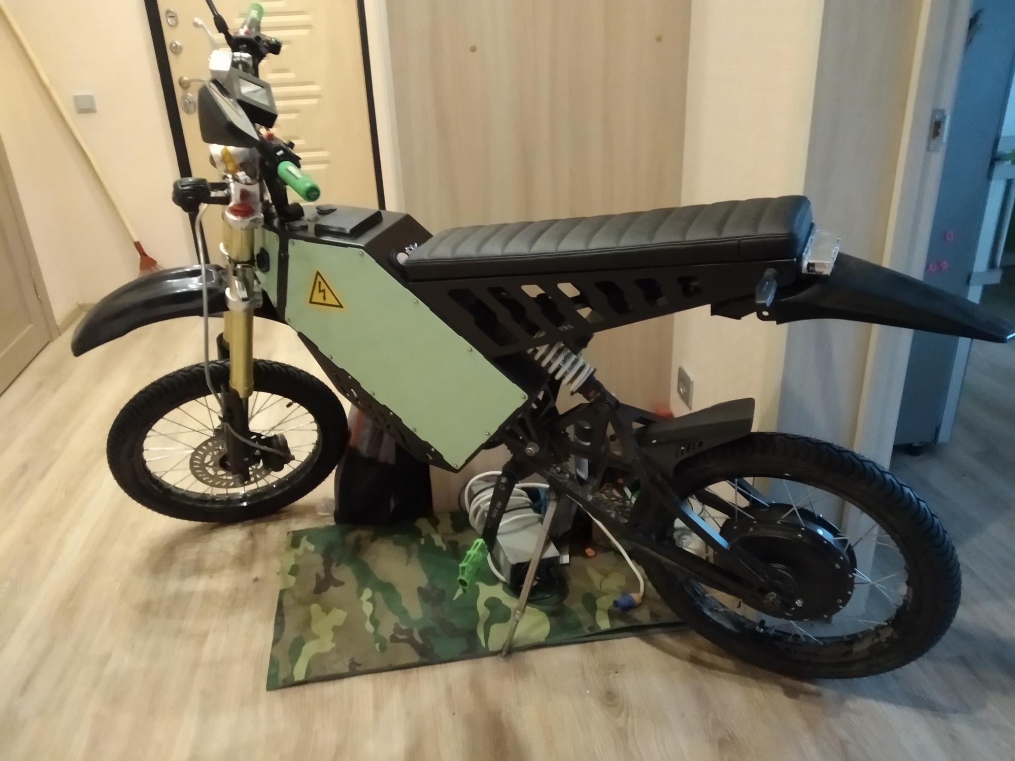

QS205 v3 4T, 72v60Ah, Vector-M
Neuronix
[user]VVK[/user] зафиксил помехи и я наконец-то смог вливать всё доступное в мотор. Ну что сказать... со светофора уезжаю на равне с 250сс, потом конечно приходит уже облом с максималкой, но всё же!
А еще кажется, что курицы проснулись и сели за руль... Я аж стоппи сделал

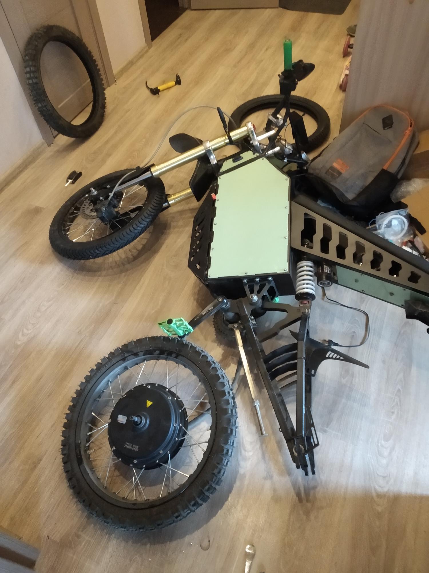

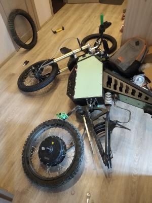

Пока праздники, решил заняться резиной, ибо ездить на злой эндуро по асфальту - это так себе.
Взял пару Metzeler ME22. На ощупь гораздо мягче петрошины, чуть поуже, рисунок протектора - дорожный. Пока не испытывал.
