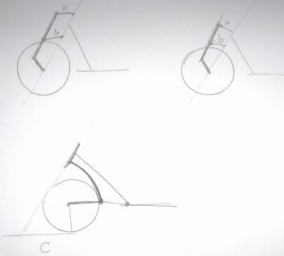

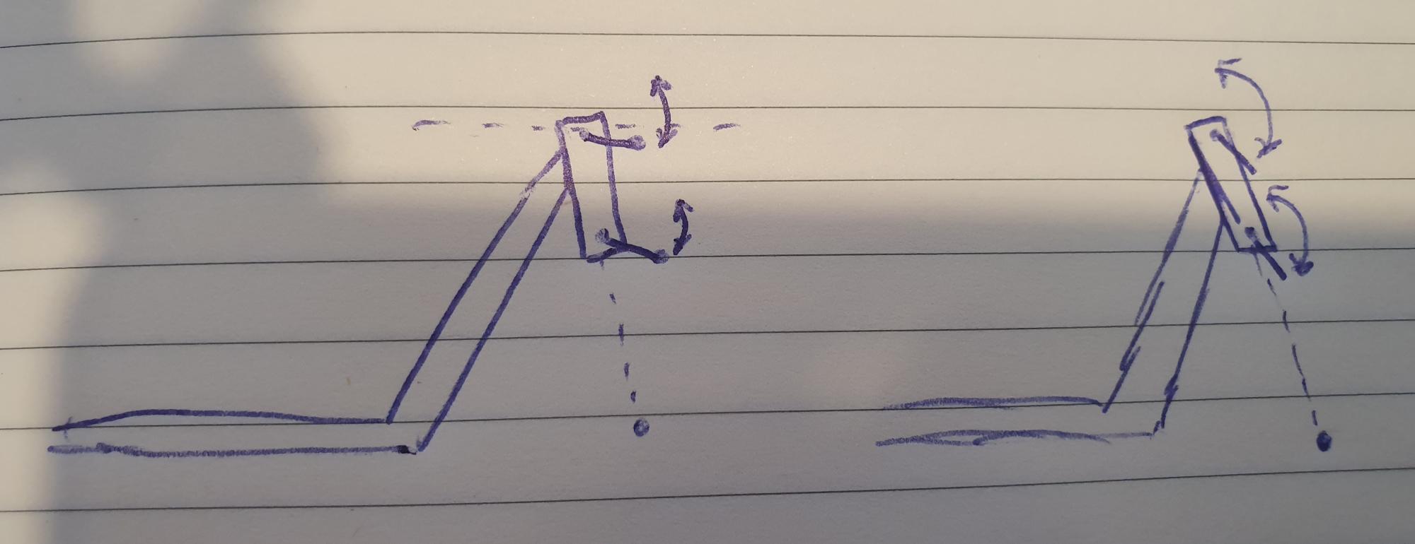

Цитата: _Os от 28 Авг. 2020 в 15:04И у меня всё неправильно
ИМХО, не всё. А только вывод, основанный на незаконченных размышлениях о силах и векторах.
ЦитироватьНо меня всегда смущало понимание что под весом вилка пытается провернуться из явно неустойчивого положения в устойчивое показанное пунктиром.
Смущающего понимания недостаточно, чтобы вилка повернулась. Имеется понимание наличия неустойчивого равновесия оси абсолютно твёрдого, неподвижного колеса, стоящего на абсолютно твёрдой плоскости, относительно оси рулевой и на этом исследование заканчивается.
А в движении добавляются новые вектора  ;-D
_Os
Цитата: Бабай от 30 Авг. 2020 в 13:31ИМХО, не всё. А только вывод, основанный на незаконченных размышлениях о силах и векторах.
"незаконченный трактат о силах и векторах или сверлить или пилить" )))).
Выбор пал на сверлить )). Я к слову "Генератор 3-5" кто в курсе творчества Алана Краковера. И это 3-5 сильно сказывается. Я скорей могу сказать что НЕ делать, чем что ДЕЛАТЬ  :-D
Короче. Лучше не стало.  ;-D В вилке появились 2 новые дырки и все. После реализации моего незаконченного размышления самокат стал чуть устойчивей на малых скоростях и сильно неустойчивей (вроде казалось куда дальше-то) на больших. ИБО трэйл похоже важнее всего, а он уменьшился. Не совсем до 0, но уменьшился.
Хотя для меня все вроде теперь понятно - состояния оси колеса при положении его под осью вращения руля есть состояние системы с максимальным уровнем энергии. Система же в своем равновесном состоянии стремится к минимуму энергии. Тем самым любое возмущение системы вызванное состоянием дорожного покрытия или судорожными движениями руля приводит к дальнейшему увеличению отклонения от прямолинейного движения и на большой скорости вызывает склонность к откладыванию кирпичей незадачливым наездником... Вроде все так, но важно это только на малых скоростях. Счас поставлю рэйк в мин положение, засуну ось колеса назад как было в неустойчивое положение и пойду испытывать подобие Хootr_а
Басарга
Цитата: _Os от 30 Авг. 2020 в 18:11пойду испытывать подобие Хootr_а
[user]_Os[/user],  или магазинной тележки. Их гораздо больше и любой желающий может испытать B-)
_Os
Попробовал более вертикальную рулевую трубу. Ну мне понравилось больше. Уж и не знаю теперь чем все это обьяснять. Поведение самоката перестало быть судорожным каким-то. Но на 70 ни одно положение не дает устойчивости и рулем лучше особо не болтать.
Возможно моя подвеска не позволяет сделать действительно большой трейл.

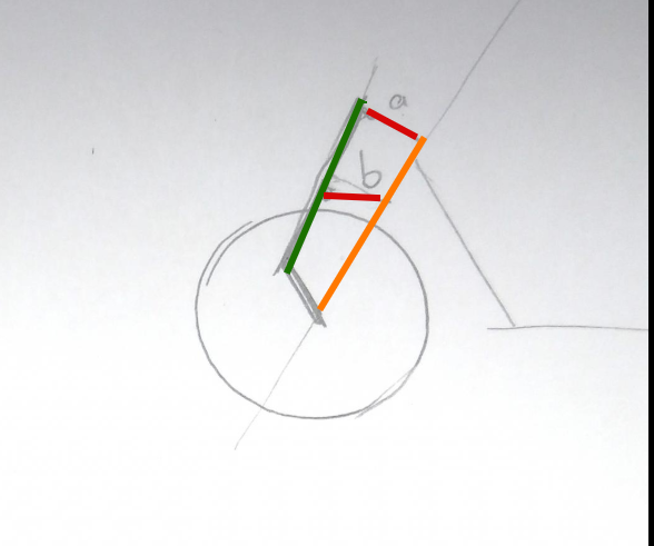

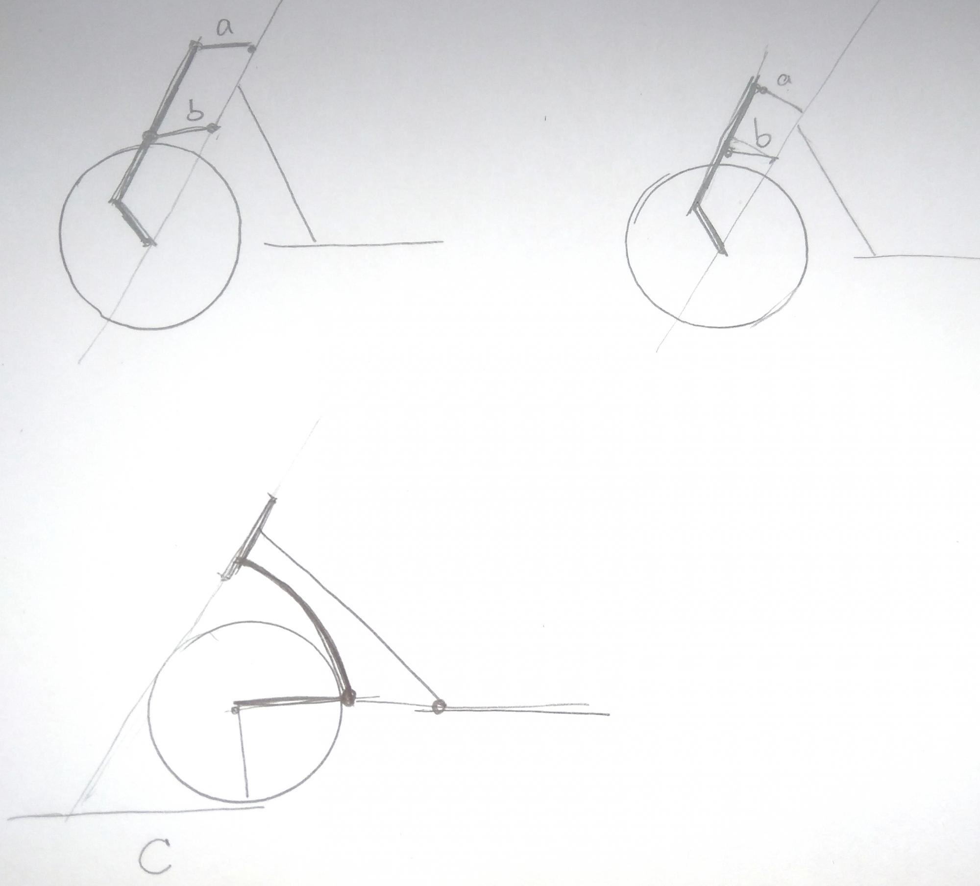

_Os
Ну телескоп может лучше, если хороший. Но он не позволяет менять сам демпфирующий элемент (поменять пружину на воздух например) и легко настраивать параметры выноса и трэйла. Но меньше болтающихся и люфтящих мест. Но в величине трэйла обе эти подвески сильно проигрывают монорычагу. У меня кстати не совсем параллельны рычаги (как слева) и в момент перпендикуляра их к подвеске колесо чуть задвигается назад, к деке (справа). Нивелируя то, что параллель выносит колесо вперед при сжатии.
Но по сравнению с рычагом (снизу) трэйл подвески просто смешной. Рычаг легко настроить на такой трэйл, что будет реально колесо от магазинной тележки.
Кстати Алекс2Д на своём мегасамокате сделал такой трейл, что по его словам любая нестабильность на руле решалась просто добывлением газа.
Я вот не катался на другом самокате на скорости за 70. Мне сложно сравнивать. Могу только сказать что на моём щас на 70 лучше рулём не дёргать )))). На 50 кстати еще норм.

_Os
Цитата: _Os от 31 Авг. 2020 в 14:37У меня кстати не совсем параллельны рычаги (как слева) и в момент перпендикуляра их к подвеске колесо чуть задвигается назад, к деке (справа). Нивелируя то, что параллель выносит колесо вперед при сжатии.
Цитата: Paxxa от 31 Авг. 2020 в 16:38Получается на каждой ямке трэйл меняется от минусового к плюсовому
нет
Paxxa
Цитата: _Os от 31 Авг. 2020 в 17:04У меня кстати не совсем параллельны рычаги (как слева) и в момент перпендикуляра
Это я заметил на фото. получается что колесо еще и подруливает влево
_Os
Цитата: Paxxa от 31 Авг. 2020 в 17:16Это я заметил на фото. получается что колесо еще и подруливает влево
))))) нет влево ничего у меня не подруливает.
рисунок этот был слева. На нём видно что зеленая линия не параллельна слегка оранжевой. Потому что красные рычаги немного не параллельны и при сжатии подвески происходят 2 взаимокомпенсирующиеся вещи. Рычаги выносят колесо вперед, и меняется угол между зеленым и оранжевым и колесо возвращается назад. Компенсируется этот вынос вперед.
Разобрал опять самокат не могу отснять видео.
Paxxa
А понял. Получается верхний и нижний друг другу не параллельны. А левые и правые параллельны.
