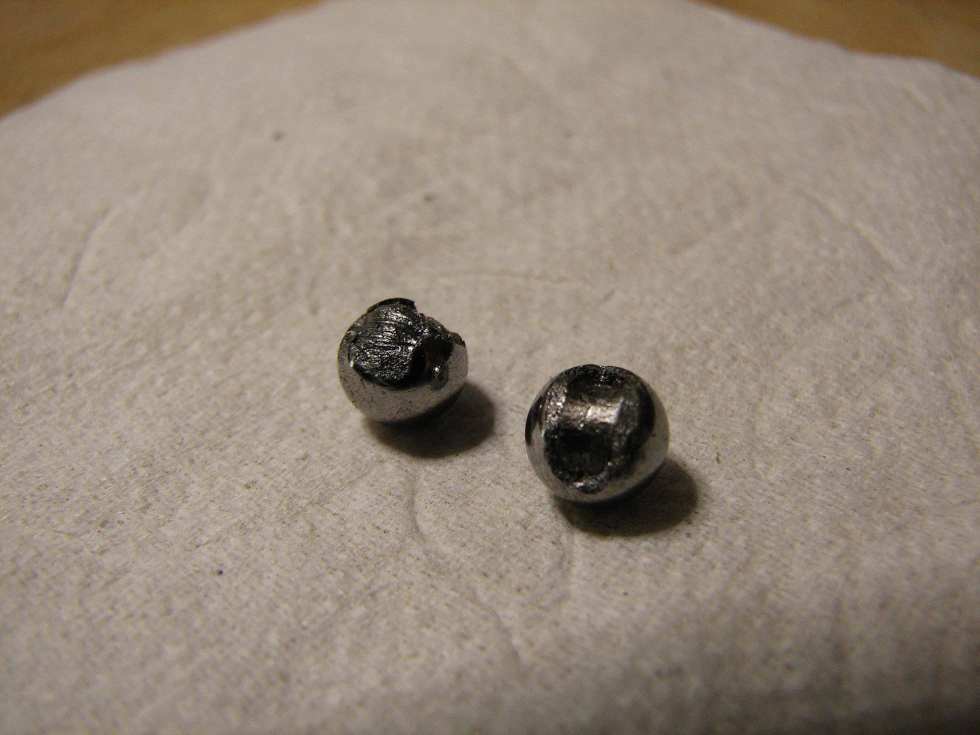

Смотрите какая красота...
Хотя сомневаюсь что тут найдутся люди покупающие такие подшипники..  :dash:
ЗЫ. "честный" китаец который я поменял на эту х... был грязный внутри, большие выработки и люфты, но ни одного разбитого шарика за 2+ года эксплуатации

Бабай
Цитата: _Os от 10 Май 2021 в 17:16Смотрите какая красота...
Такие повреждения шариков бывают от перегрева (температура отпуска, после закалки, всего 150-160 градусов), когда ток по подшипнику проходит и от перекоса обойм.
Тут тока, скорее всего не было, а перегрев - хрен его знает ...
Может горячая запрессовка повлияла :bn:
Непонятно, зачем это надо было. Подшипники в стальные гнёзда без проблем запрессовываются при правильном натяге, а уж в люмишку - тем более  :bw:
_Os
Хм... Нагретая феном люмишка так смертельно перегрела подшипник что начали сыпаться 2 шарика.... Проверю на SKF. Что-то подсказывает что дело было не в бобине... Учитывая что за подшипник можно было после запрессовки держаться руками.. Видимо очень нежная вещь эти российские Вологодские подшипники. Наверное как их знаменитые кружева. ЭНе для моих грубых рук..
_Os
Не отпускает пока..  :bn: взял оставшиеся шарики - обстучал мотком. Живые. Нагрел феном, сильно нагрел. Прям персонально шарик больше 100*. Остудил и обстучал молотком - все норм.. Перекос... Ну не знаю.. Посадочное 10мм глубиной с каким перекосом туда можно посадить подшипник? Чет кажется что сильно меньше люфта этого подшипника. А он мне сразу показался немалым  :bn:

Запрессовал опять на горячую (гидропресса у меня нет. Повторять ошибки коллеги [user]Fokan[/user]_а я не хочу - крышка хрупкая)

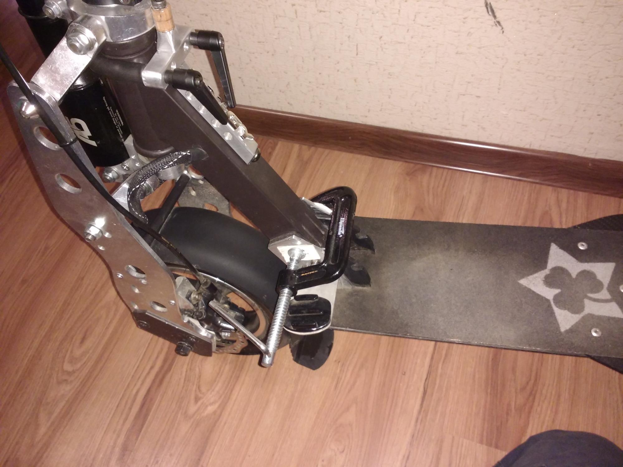

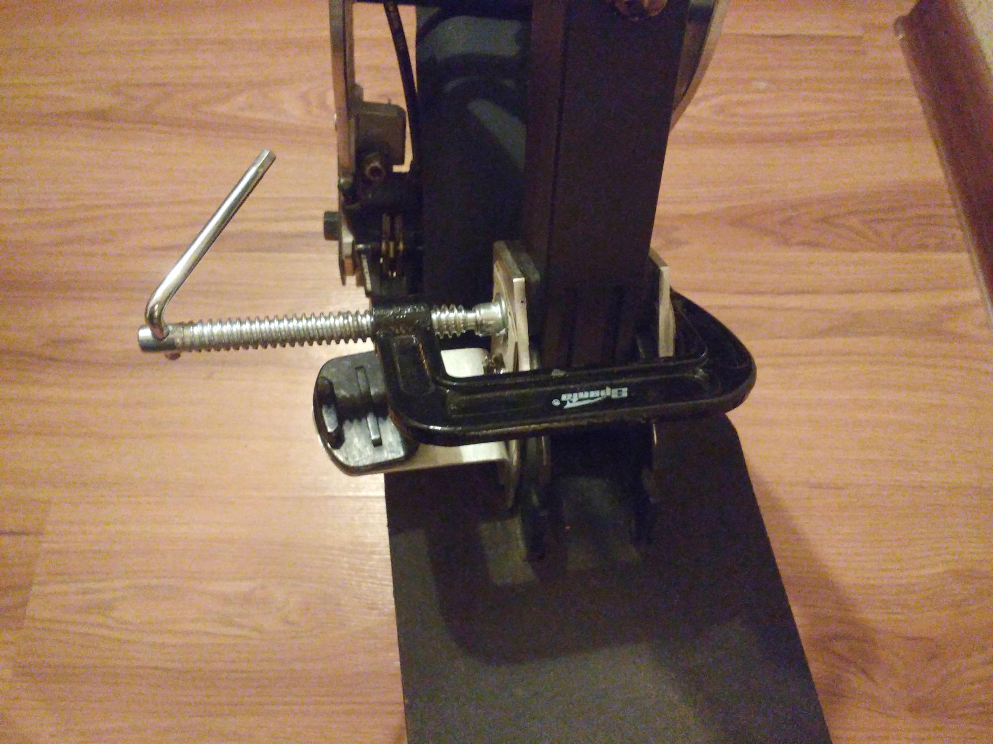

_Os
Сегодня очень захотелось посверлить самокат... Подумал опять увеличить рейк, ведь не может чтоб такой угол как у меня счас и вдруг был оптимальным.. Чудом не дотянулся до дрели (циркуль потерял чтоб точно отверстие разметить). Ну вот решил попробовать пока "устройство для установки рэйка в произвольное положение"
Выехал опробовать и ну чуда не произошло.. Не понравился мне большой рэйк, не добавляет он в моём случае стабильности.  :-\
Нашел ровную дорожку и катал по ней вперед - назад меняя угол руля и
болтая им постепенно разгоняясь. На 40+ болтать рулём становится неприятно на любом угле. До 40 малый рэйк мне комфортней  :pardon: Ну по крайней мере дырок не насверлил..

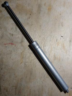

Купил в Леруа наконец газлифт (2шт).
Буду прикручивать их к задней вилке, пробовать гасить прыжки и вибрацию на стиральной доске типа пешеходного перехода, а то как-то заходил в поворот, а там гребенка... Было неприятно мягко говоря )))

Басарга
[user]_Os[/user], мож демпфер поставить и всё?
Можно даже самодельный, из газлифта B-)

Так стоит. Сначала был "фрикционный" (наверное от слова фрик.. :-D) потом ставил масляный мото. Но как он работает мне не понравилось, возможно нужно разобрать и прокачать, да только я не умею. В теме выше это есть.
Счас опять стоит фрикционный, его кстати на первой фотке видно. Более-менее устраивает. Но нежесткость самоката в целом не позволяют сделать "всё железно" чтоб на 70+ управлялся как Порше )))
Басарга
[user]_Os[/user], в чём задача демпфера? Чтобы руль туго поворачивался.
Значит, к демпферу, затянутом по максимуму, два, без шуток, газлифта
