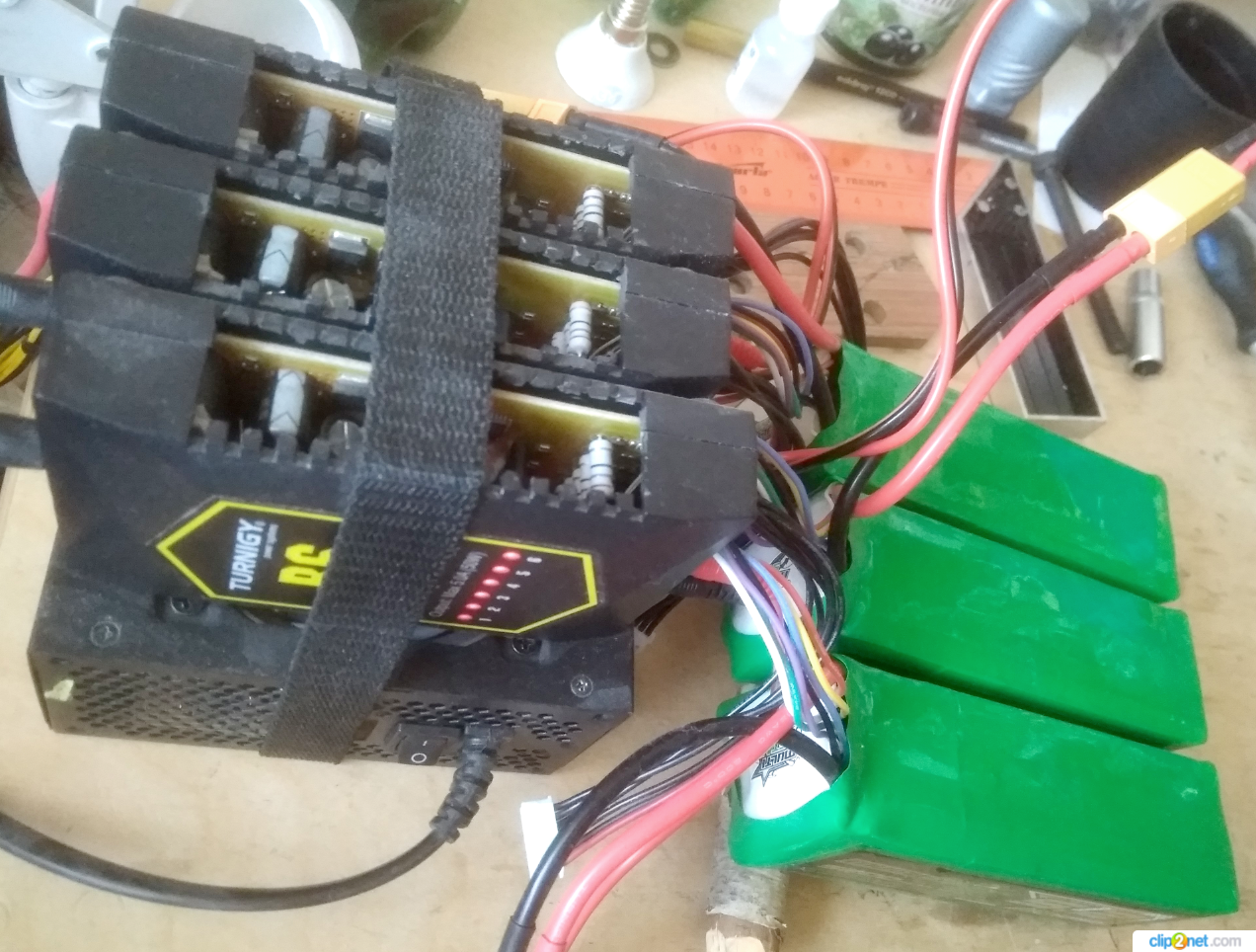

Вот моя зарядка-трёхстволка )))
БП компутерный пришлось допилить, чтоб нормально выдавал по шине 12в

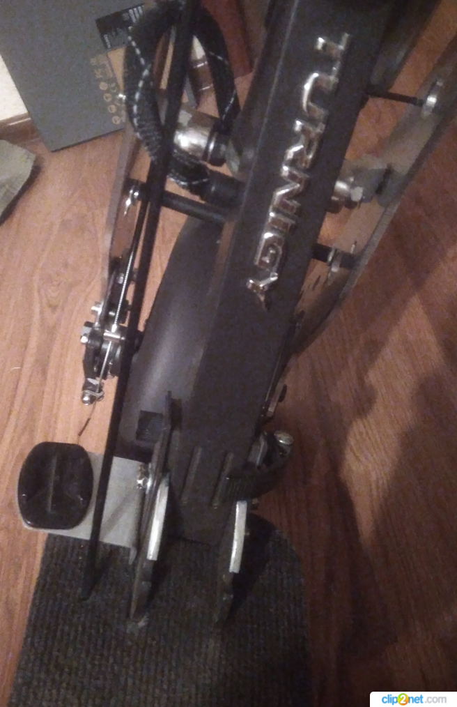

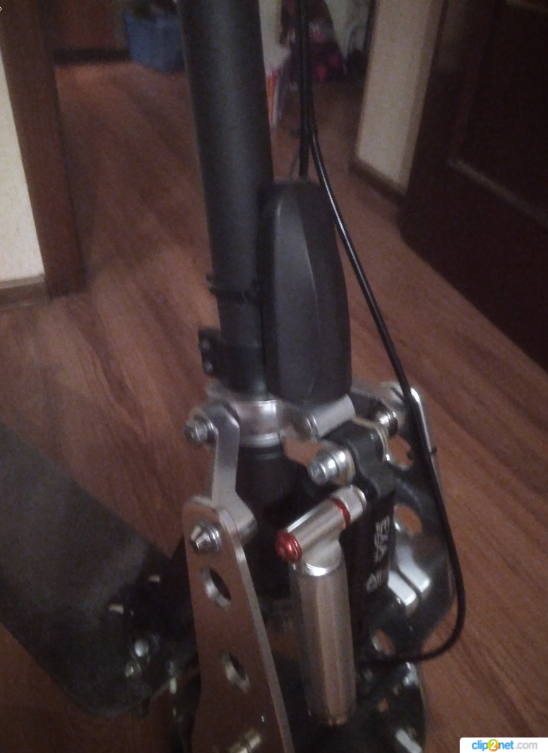

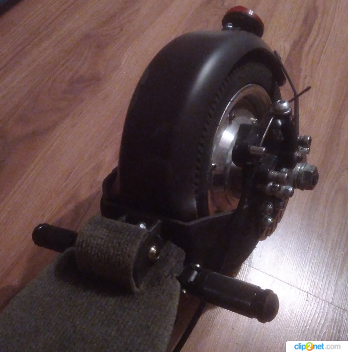

Наделал на выходных ништяков новых ))
Подножки складные поставил. Попробовал прыгать стоя на них. Нуууу так... нужно тренироваться )))
переднее колесо теперь легко отрывается а поскольку я вцепляюсь в руль, то газу самокат добавляет, получается совсем свежо, нужно потихоньку осваивать )))

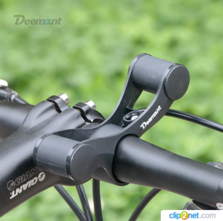

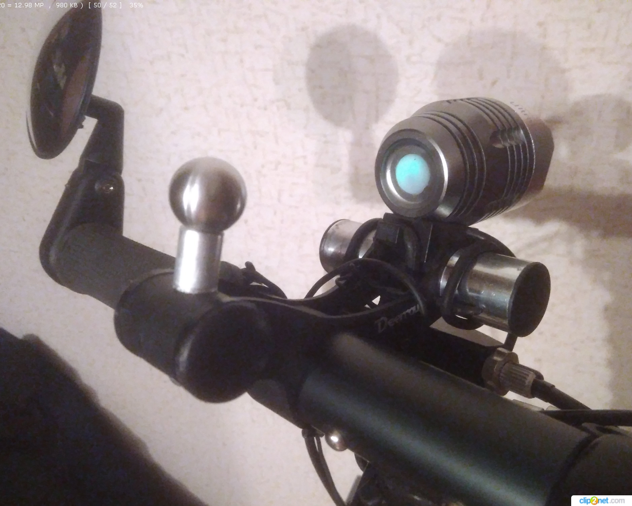

ну и всякие крепления под гопроху, гудок, подключил
из хаба на руль и обрезков алюм трубы сделал контейнер под батарейку и крепление мобильника

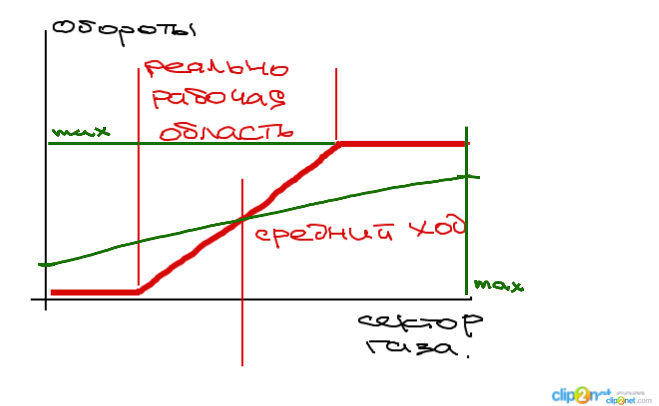

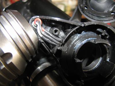

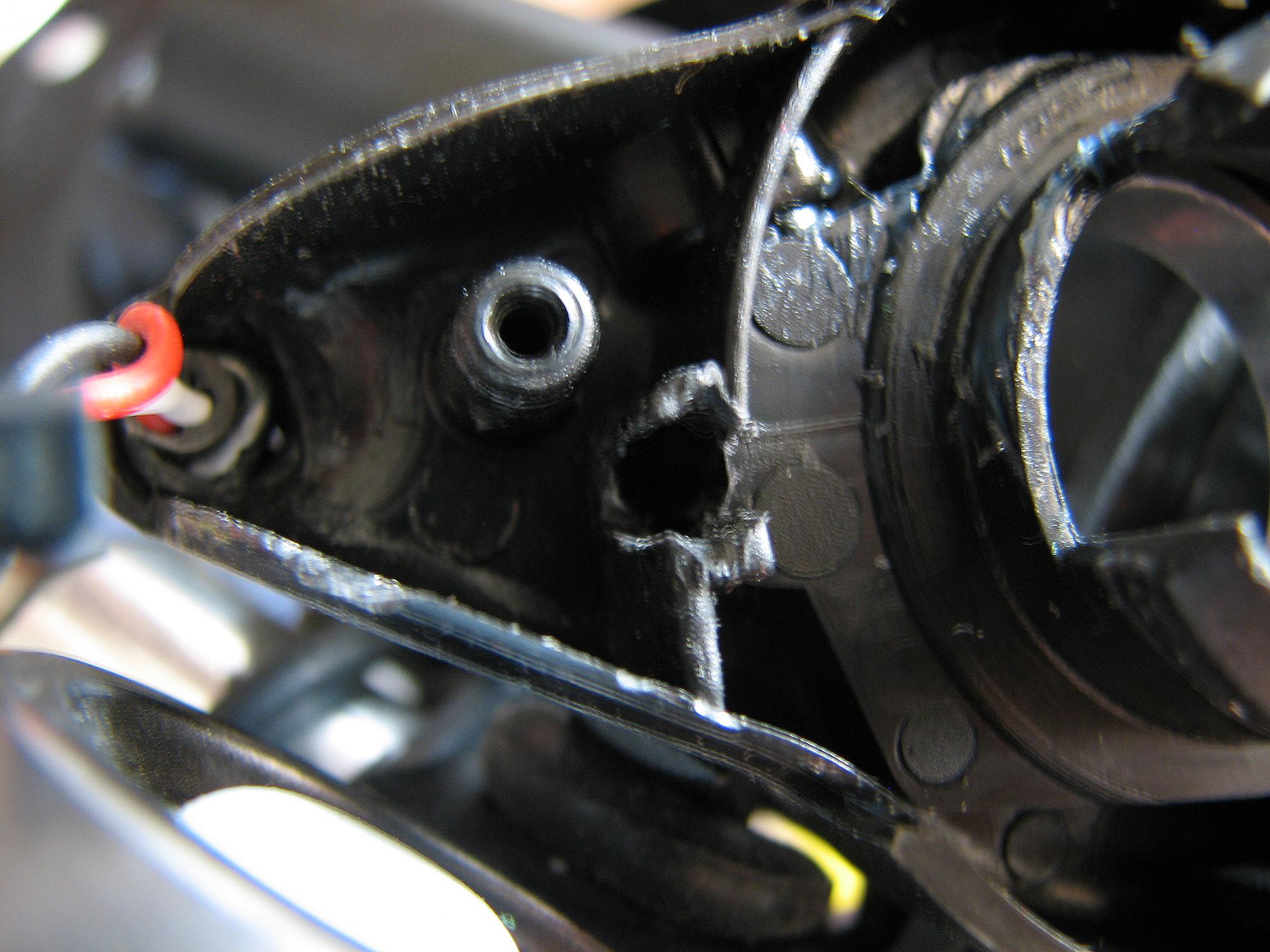

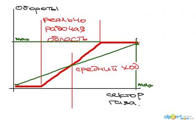

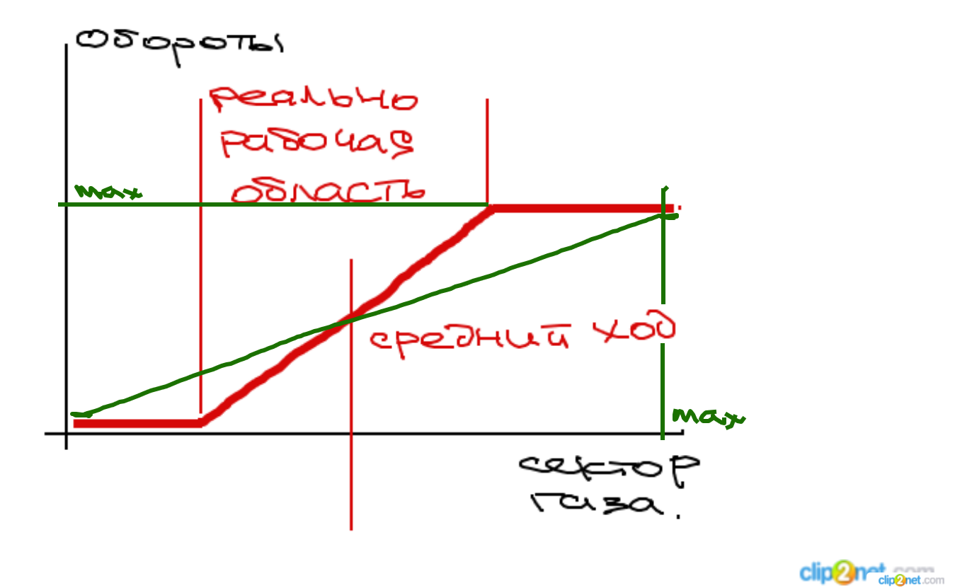

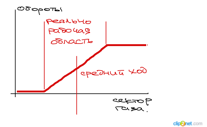

Если у вас дешманский курок, то возможно он ведет себя как мой:
    сначала холостой ход, часть сектора мотор не включает
    потом идёт резкий старт
    после достижения полного хода остается часть сектора, которая скорость не меняет
Ну т.е так
То можно немного поправить курок
Сделать так
Курок будет стартовать почти сразу (небольшой отступ надо всёж оставить)

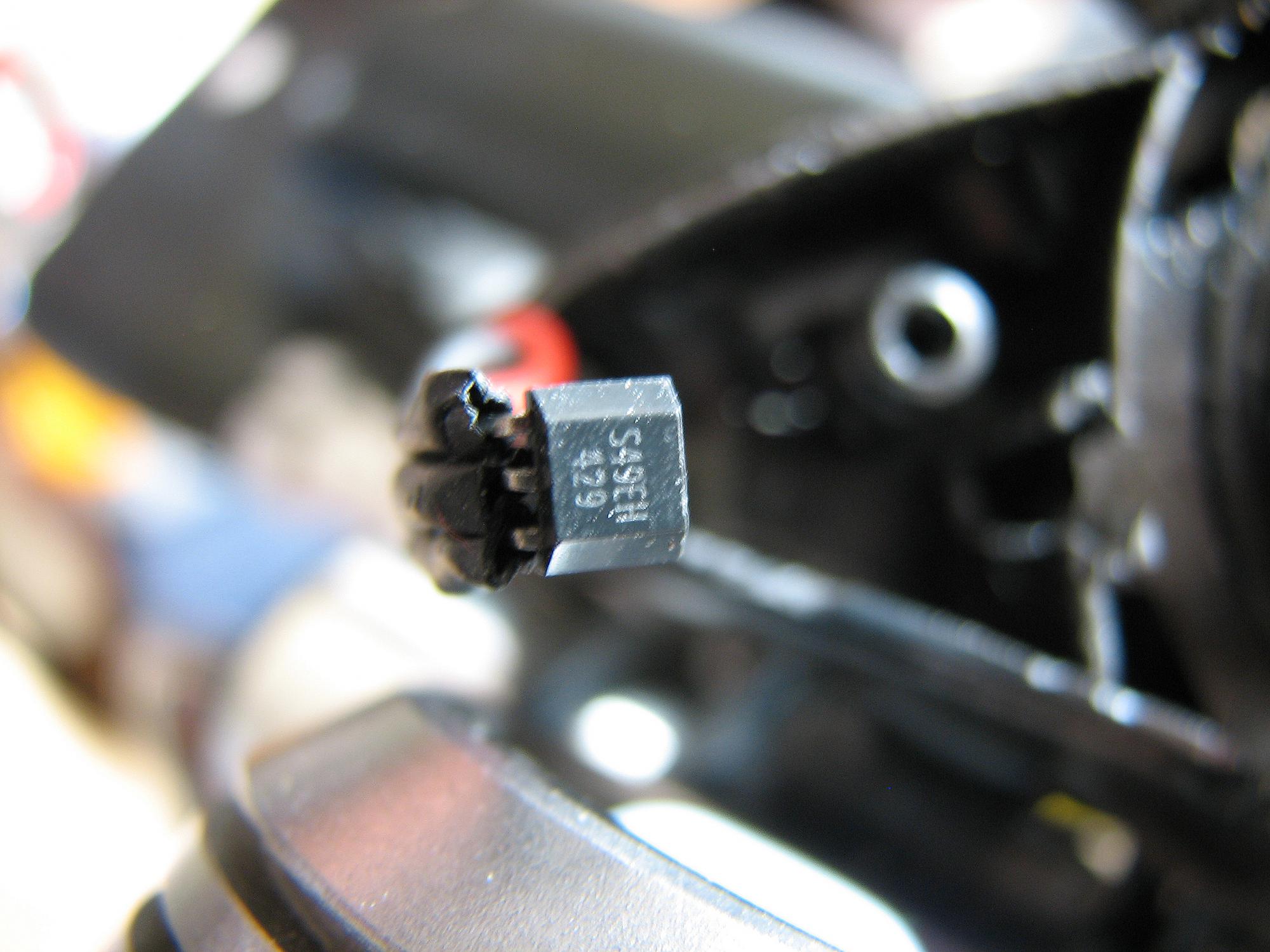

В курке у меня датчик Холла и полукруглый магнит. У магнита 2 полюса (магнитный монополь пока вроде на нашли))))
Тут важно, что если на датчик не действует магнитное поле, Холл выдает среднее значение
(например у меня однажды на ходу развалился курок и самокат поехал сам, со средней скоростью (немалой), но сам и выключил я его только выдернув питание. Благо разъем у меня под рукой. Хорошо был вечер и не было машин на дороге)
Так вот если отодвинуть Холл от магнита угол наклона уменьшится и курок будет стартовать не так резко и сразу.
Если убрать его слишком далеко, угол совсем уменьшится и хода рукоятки может не хватить. У мотора не будет выключенного состояния (ну не совсем так, но об этом потом) и не будет максимального хода

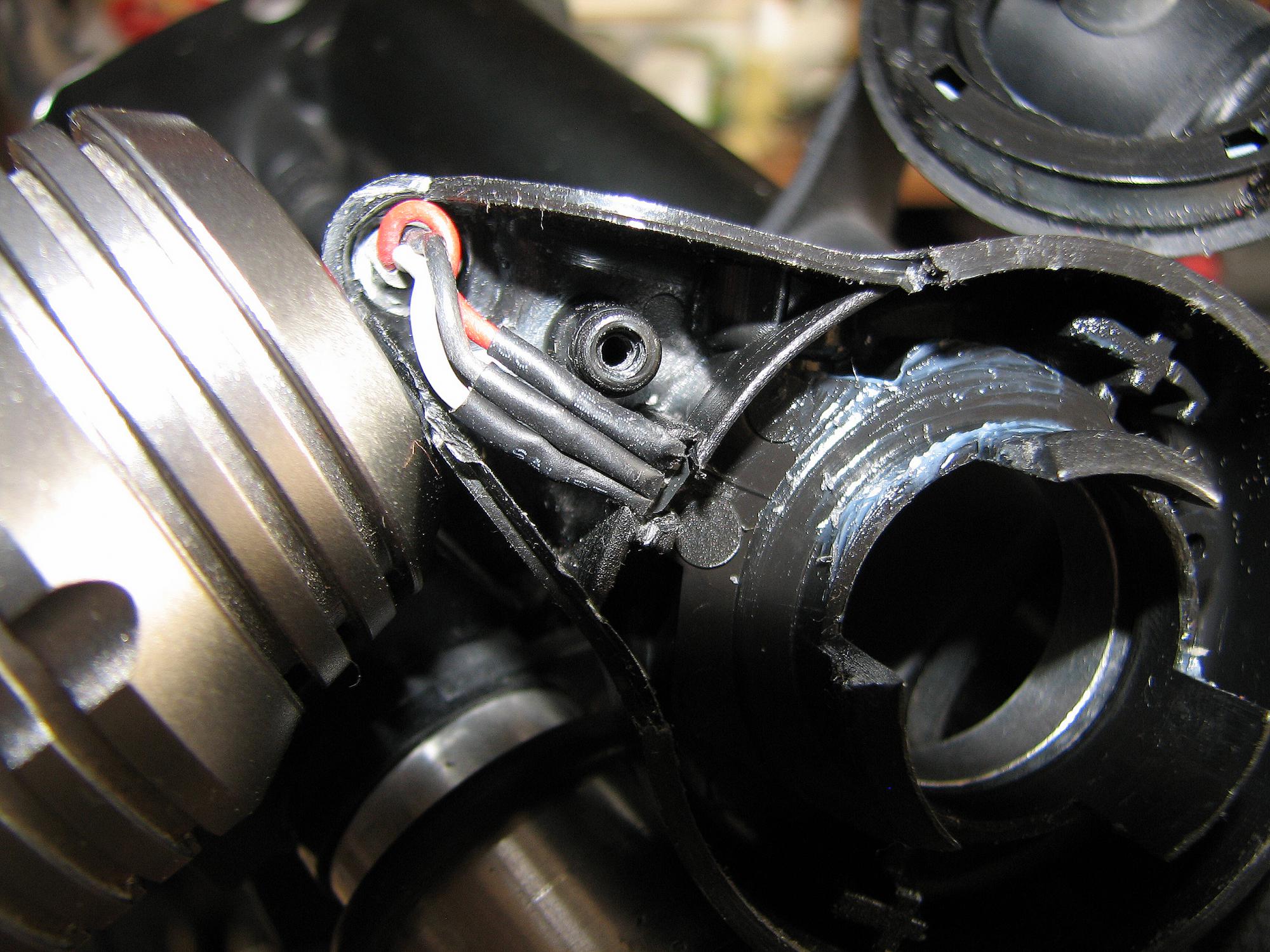

Так вот разобрал:
Тут виден Холл. Крышку с магнитом я снял. Магнит елозит по пазу перед Холлом.
Вот сам Холл
Просверлил глубже посадочное место холла, чтоб можно было утопить его глубже удалив от магнита
С противоположной стороны вкрутил винтик, который может поджимать Холл снизу и регулировать расстояние до магнита.
Отрегулировал и закрепил клеем. Всё.
ЗЫ Небольшая "особенность" моего контроллера. Как оказалось у него есть защита от дурака (в данном случае меня). Если при включении контроллера с Холла не приходит 0, контроллер уходит в защиту, можно потом хоть унажиматься газ. Я слишком сильно отодвинул холл, предположив, ну запустится у меня сразу мотор, так я винтиком его потом поставлю в 0. Но так не получится. Сначала нужно оставить холл нормально, как был. Подключить питание и начать утапливать Холл. Мотор на определенной глубине включится сам. Теперь винтиком его поднимаем назад, до момента выключения мотора (ну или чуть дальше, для небольшого запаса) и крепим клеем.
ЗЗЫ Я понимаю что у большинства наверное уже "умные" контроллеры и кривую старта мотора можно настроить программно. Тут описание для владельцев допотопных контроллеров.

Цитата: _Os от 31 Май 2019 в 13:53ЗЗЫ Я понимаю что у большинства наверное уже "умные" контроллеры и кривую старта мотора можно настроить программно. Тут описание для владельцев допотопных контроллеров.
Неправильно понимаете...) Даже мегасовременные и суперумные контроллеры не могут парировать мертвые зоны ДХ. Механические проблемы программированием не решаются на 100%.  И тогда нужно прибегать к "дедовским" методам. Юстировка ДХ - один из них. Совсем правильно было бы двигать ДХ во всех степенях свободы.

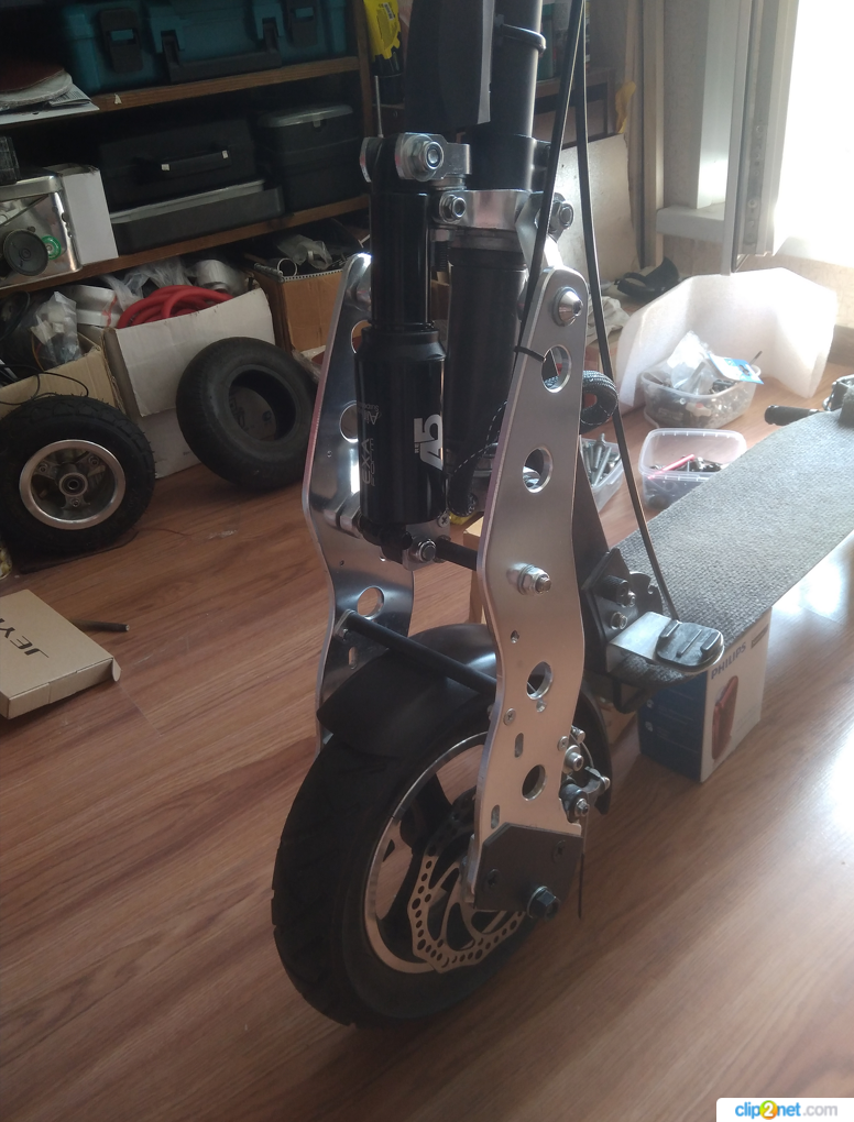

Цитата: _Os от 21 Апр. 2019 в 16:20Разобрал таки амморт. Ну вроде чего-то, что хотелось бы переделать не нашел.
Самое главное! Как разобрал? Чем раскручивал? И чем смазывал потом? Литол 24 подходит?
_Os
сделал распечатку 8-гранника на принтере
https://electrotransport.ru/index.php?msg=1609494
вырезал дремелем в 1.5мм жестянке (что было под рукой). Только лучше сделать чуть меньше и доточить надфилем. Аккуратно что-б не сорвать шлицы и выдерживая перпендикуляр к амморту открутил. Смазал силиконовой смазкой.
ЗЫ Пластик довольно мягкий, нужно действовать осторожно

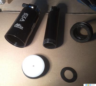

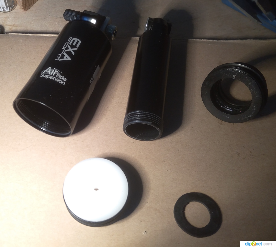

Купил вперёд А5 190мм. Разобрал чтоб смазать. Обнаружилось что поршень можно легко отвинтить с шатуна!  :dance:
А сам шатун полый и прекрасно подойдёт в качестве доп. резервуара, если использовать амморт в системе с очень малой рычажностью
Посему просверлил поршень, поставил водопроводную прокладку на 1" которая подошла идеально (на фото в уголочке).
Сам амморт ощутимо длиннее старого на 165мм, воздуха влезает больше, подвеска стала работать приятней на все свои 50мм.
Старый амморт теперь буду ставить на заднее колесо.

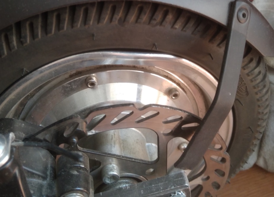

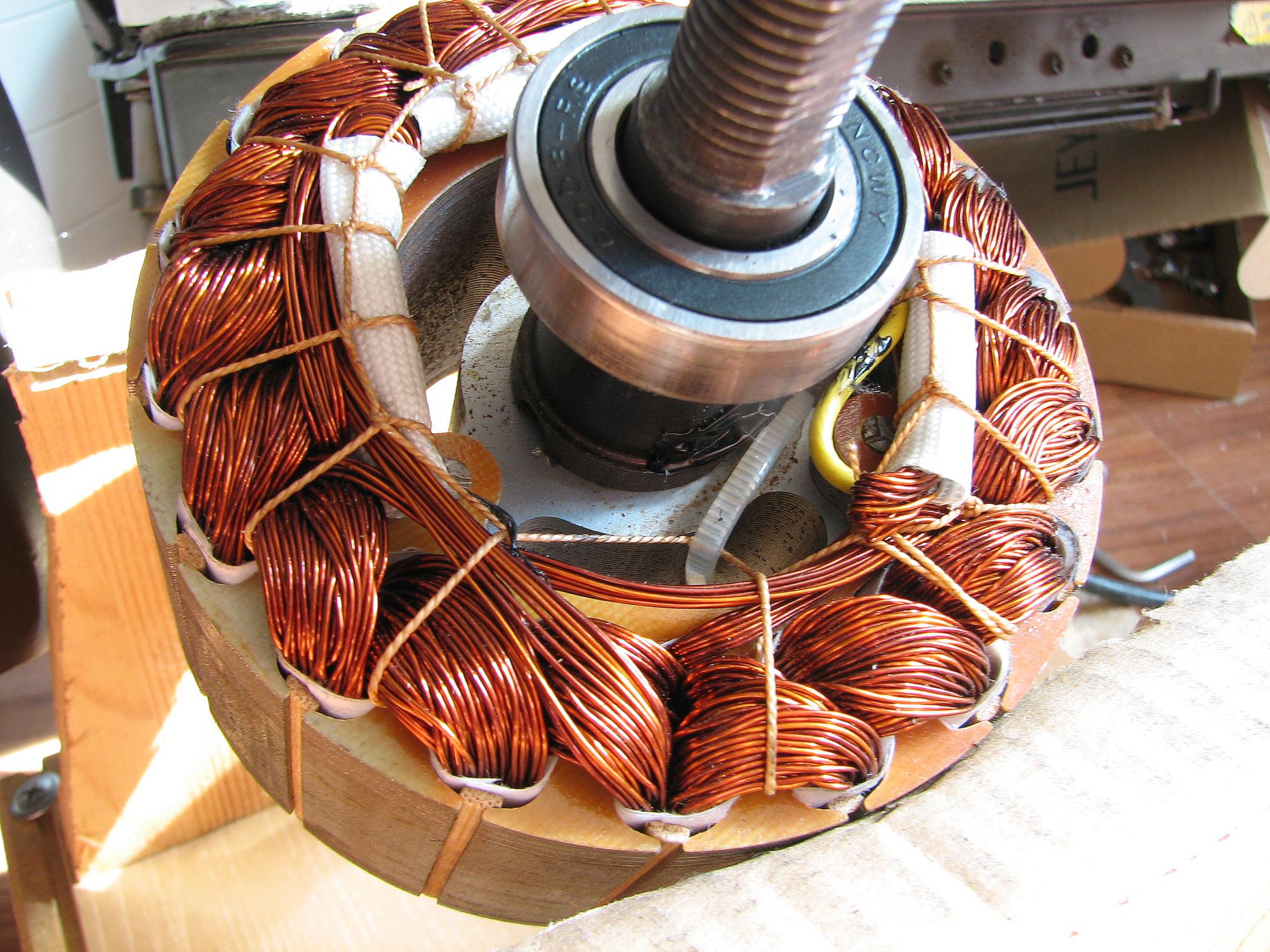

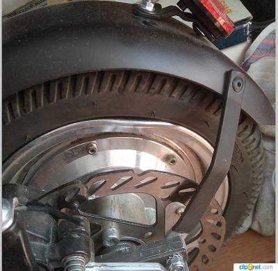

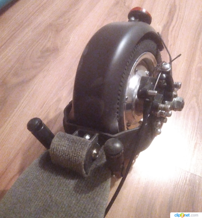

_Os

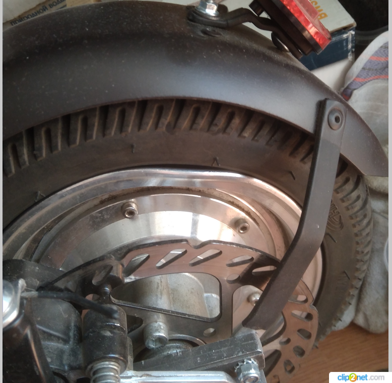

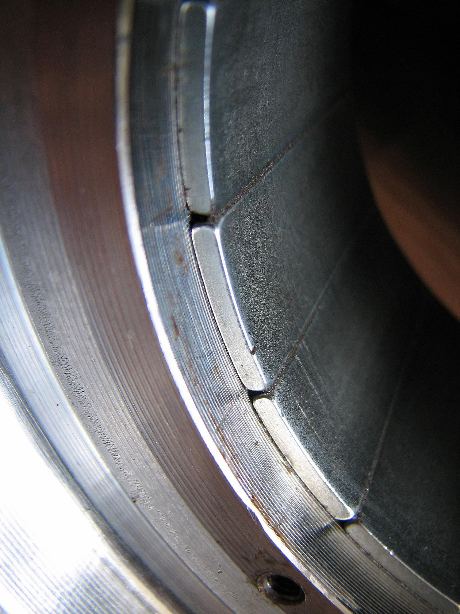

Бестолковые прыжки однако вредят не только государствам, но и отдельно взятым самокатам (((

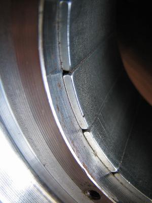

Пришлось снимать и разбирать колесо. Содержимое не оч порадовало
Длина магнитов и ширина статора 44мм. Высота магнитов 2мм ((
При таких параметрах я полагаю нет особого смысла форсировать мотор. Больше 1-1.5 кВт
я всё равно не получу ((
Еще, подскажите пожалуйста можно определить количество витков статора не разматывая?
Инженер механик
А в самом деле  МК лучше живется сзади ?
Особенно когда существует явный интетрес к прыжкам на самокате как у автора темы.
Пока оно стояло спереди таких вмятин мы не видели. ;-D :-D
ЗЫ. А кому нибудь случалось еще так же погнуть обод. И если случалось то спереди или сзади?
_Os
Ну чтож признаю, пока оно жило сзади такого горя оно не знало /:-). Но если бы я передним колесом так влетел, отскребать бы меня от асфальта.. другое дело что так влететь передним на порядок сложнее. Кстати выровнять его было весьма непросто. Всё зло от веса его конечно немалого... Будь оно легче, без мотора, успела бы отработать подвеска. А так ну буду аккуратней. Нужен миддрайв!
Ваш самокатик как я видел прекрасно прыгает и с передним ведущим. И прыжки у ват получаются правильные, с поднятым передним колесом, что мне например не удавалось. Но управляемость и лёгкость рулевого всёж за задним приводом!
Заднее мотор-колесо наверное нужно будет менять на полноценное с широкими 6см магнитами. То что у меня, это недоразумение какое-то  :neg:
Ну или делать мид (но наверное в следующей жизни)))

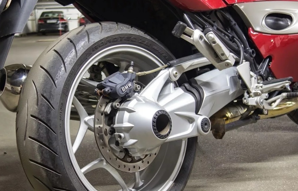

Инженер механик
Цитата: _Os от 30 Июль 2019 в 10:32Ну или делать мид (но наверное в следующей жизни)))
Слишком много преимуществ у МК. Простота конструкции, огромный моторесурс, возможность форсирования и пр.
Миддрайв пожалуй мог бы выиграть если бы за подобный проект взялись серьезно мотостроители. Сделать что то подобное на 10-12" колесе с интегрированным электродвигателем киловат на 6.
Вот это был бы миддрайв :wow:
