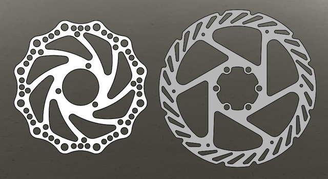

ЦитироватьПотому что по бокам они мешают тормозному диску
Как они могут мешать тормозному диску, если нижняя точка крепления на Вашей модели даже на колесо не проецируется? Вы попробуйте на модели и всё будет видно.
Могу прислать модель тормозного диска на 140мм ... или на 160 ...

За чертежи дисков спасибо, но пока не нужно. Я чисто схематически счас набрасываю чтоб понять как лучше.  Если ставить амморты близко к вертикали - диск мешать не будет. Если наклонить - начнут мешать.

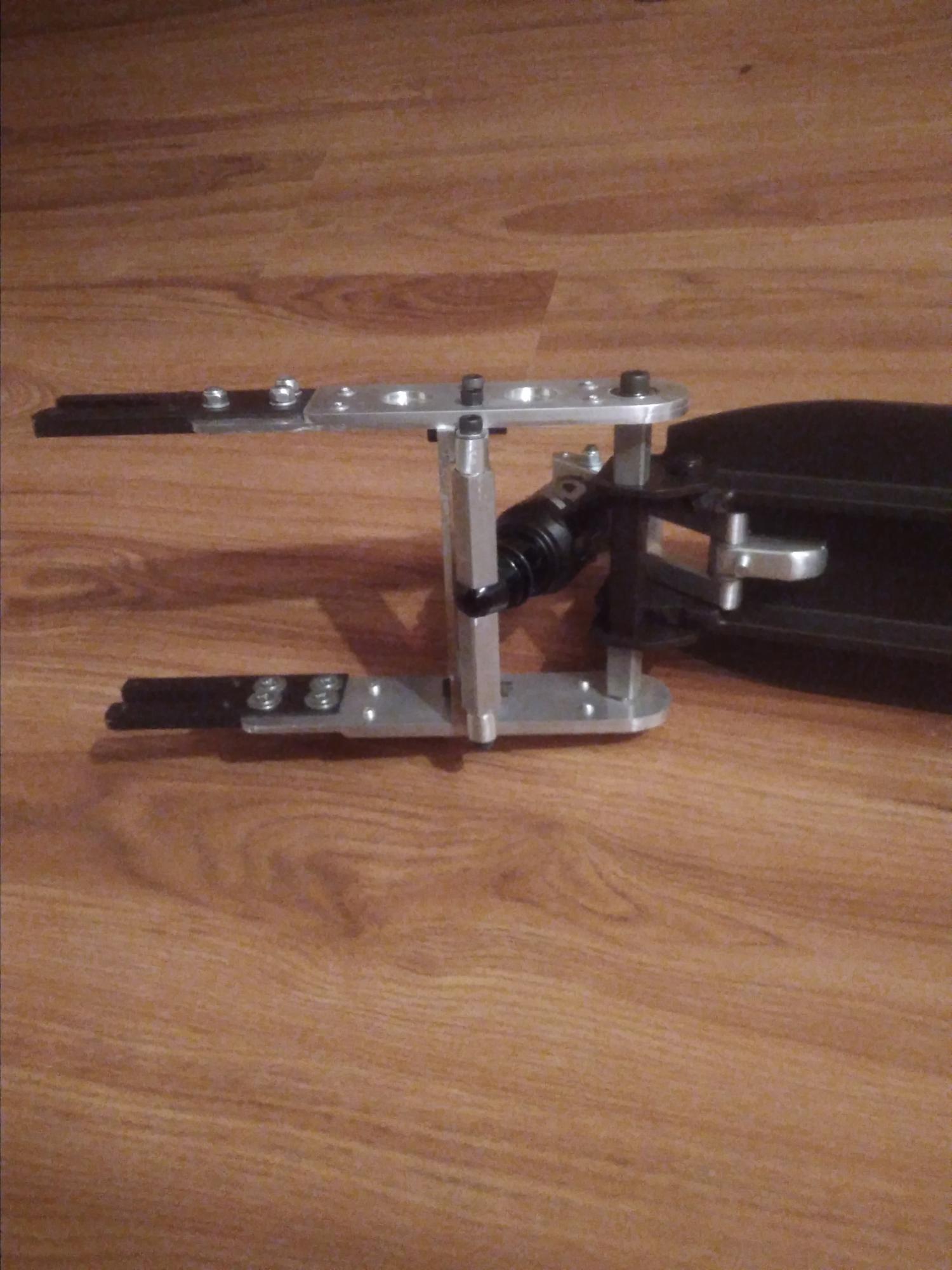

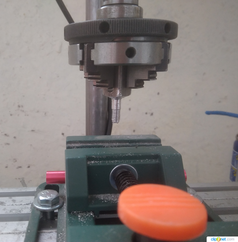

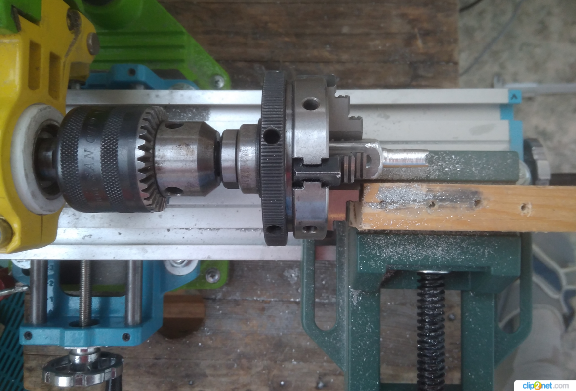

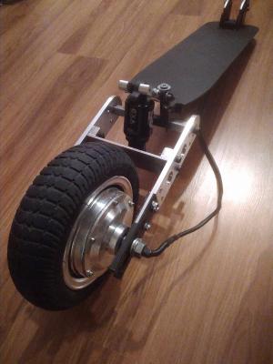

Закину пожалуй пару кадров.
https://youtu.be/W9_rwsnRN6c
Околофинал подвески в солиде.
Дорожный просвет будет настраиваться коромыслом на котором висит аморт.

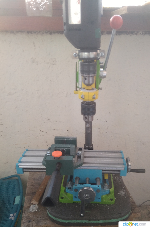

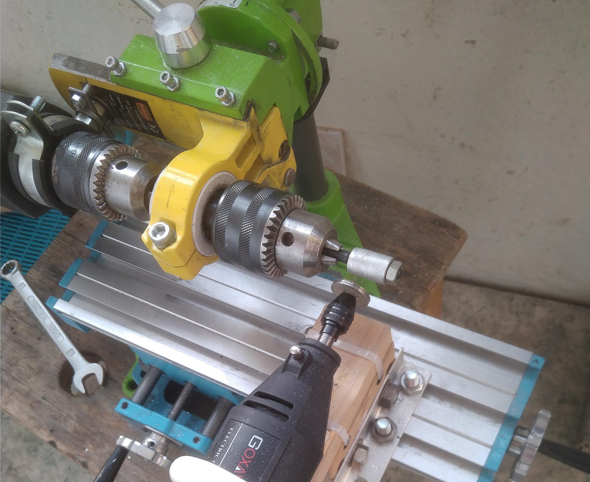

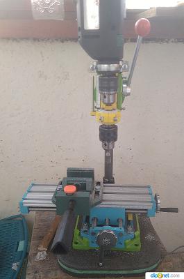

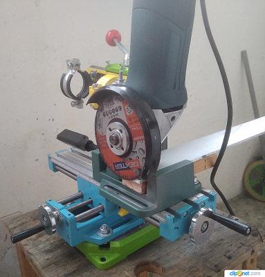

Сколхозил себе "станок" )). Для нивелирования не оч прямых рук. Помогает, но не совсем )))
Из вот этого
и вот этого
патрон токарный
Пришлось отдать токарю ))) чтоб он поправил посадку переходника. Било нещадно. Счас норм.

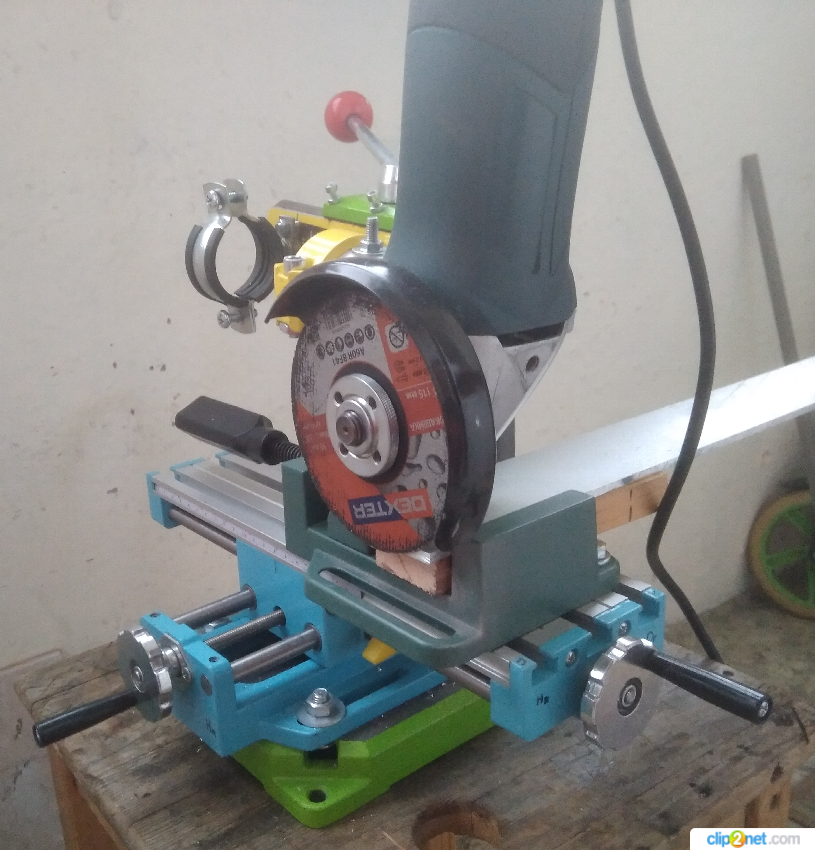

Более-менее удобно фрезеровать закругления, посадочное под подшипник поправить, отрезать и просверлить наконец что-то под прямым углом ))
Ну и просверлить пруток ровно внутри (сделать трубу)
Токарка конечно нет ))) совсем колхоз, но обточить и нарезать резьбу удалось..

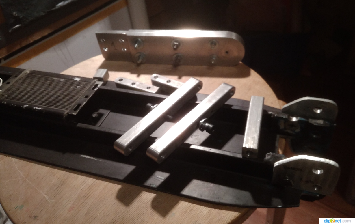

Напилил деталюшек.
ЗЫ. Сорри за качество фоток
_Os

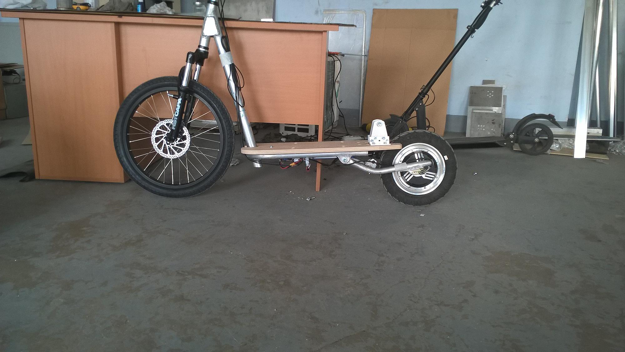

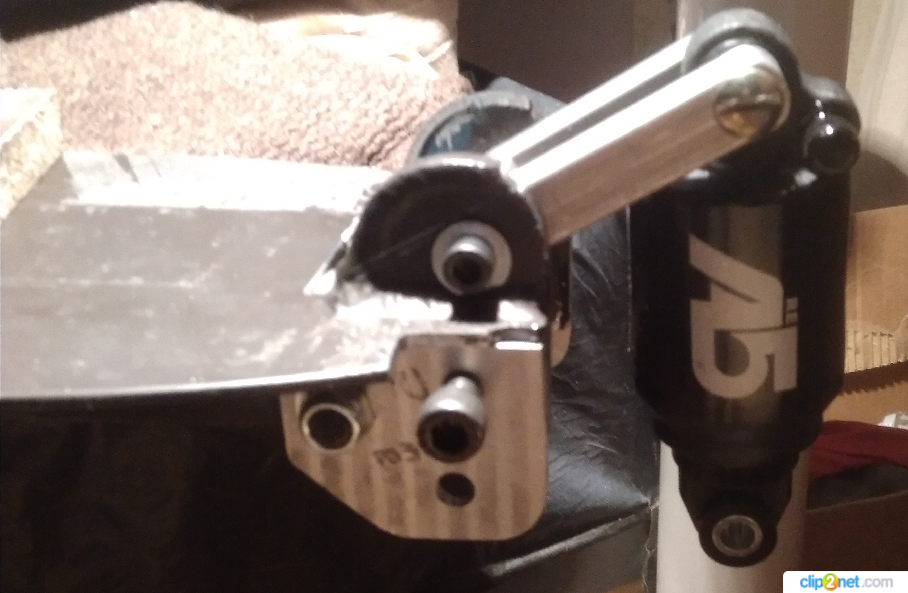

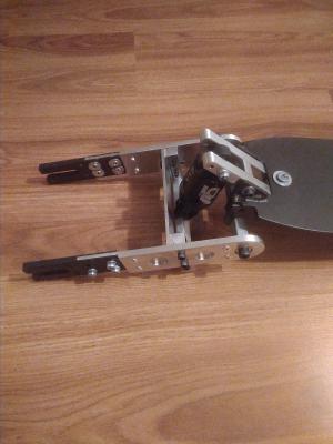

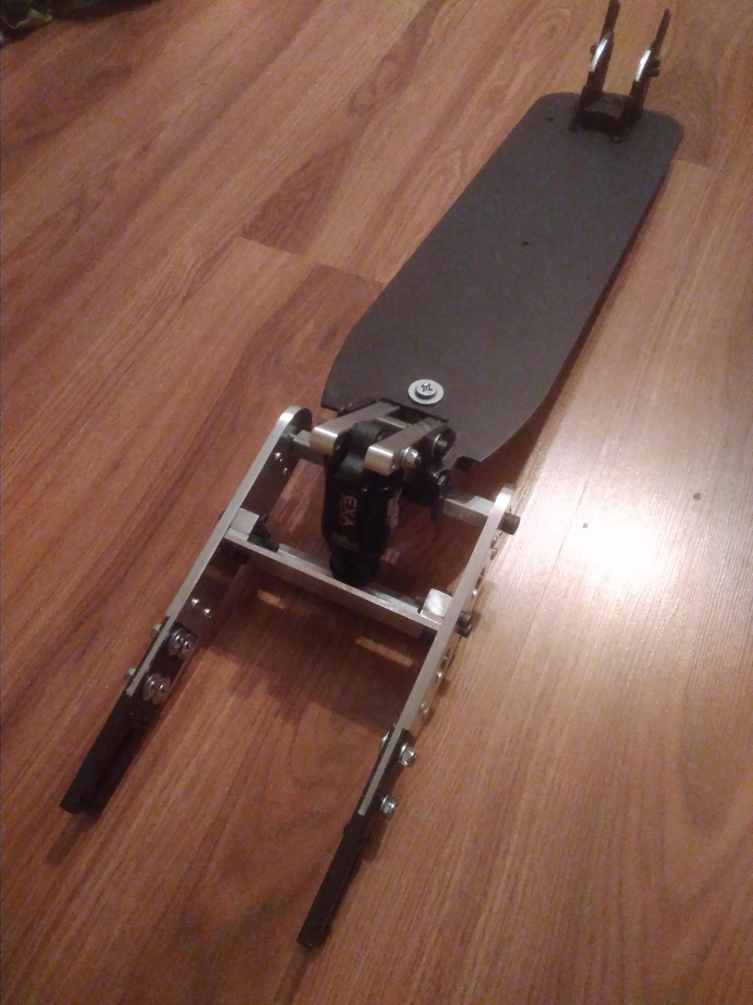

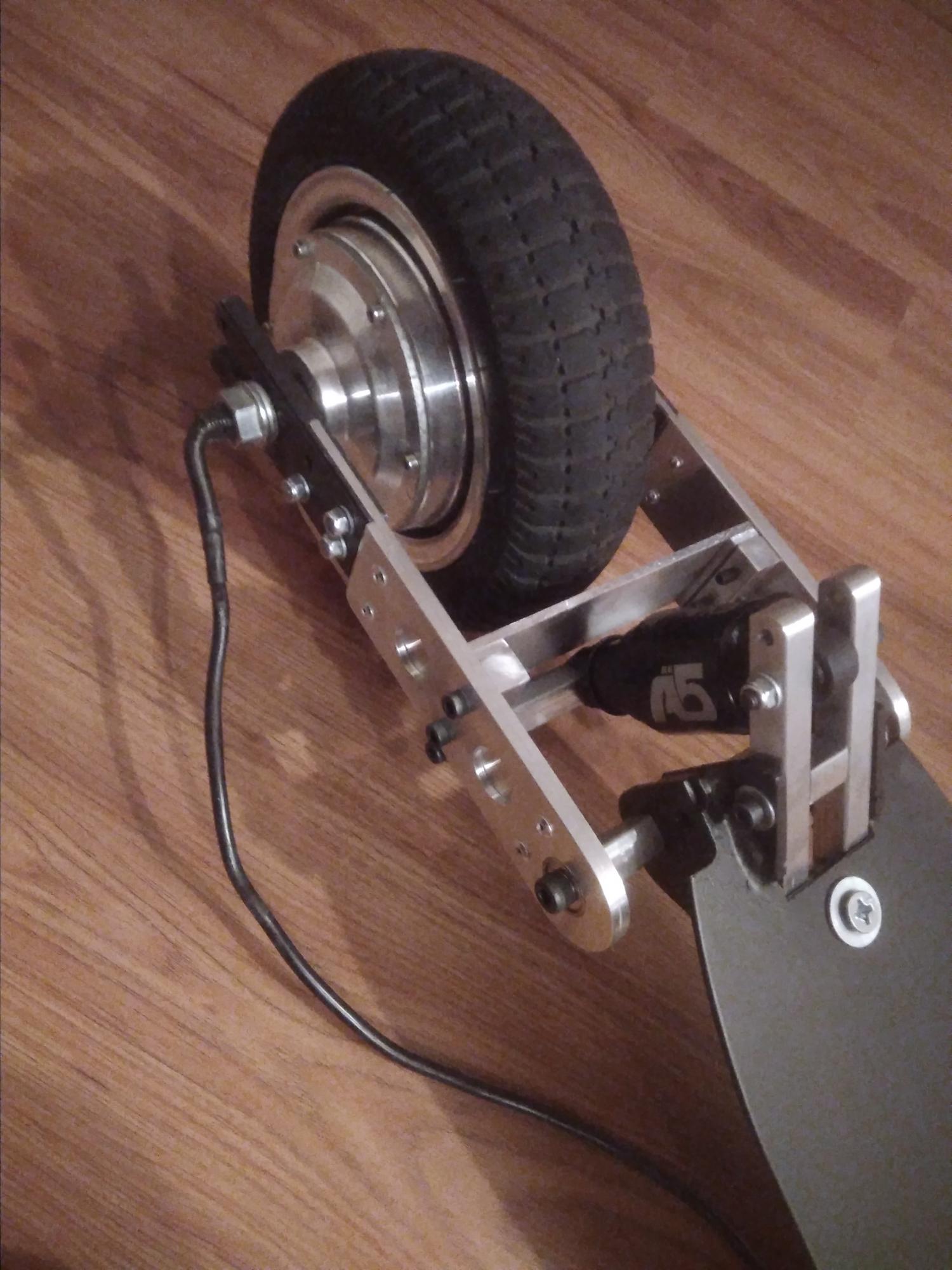

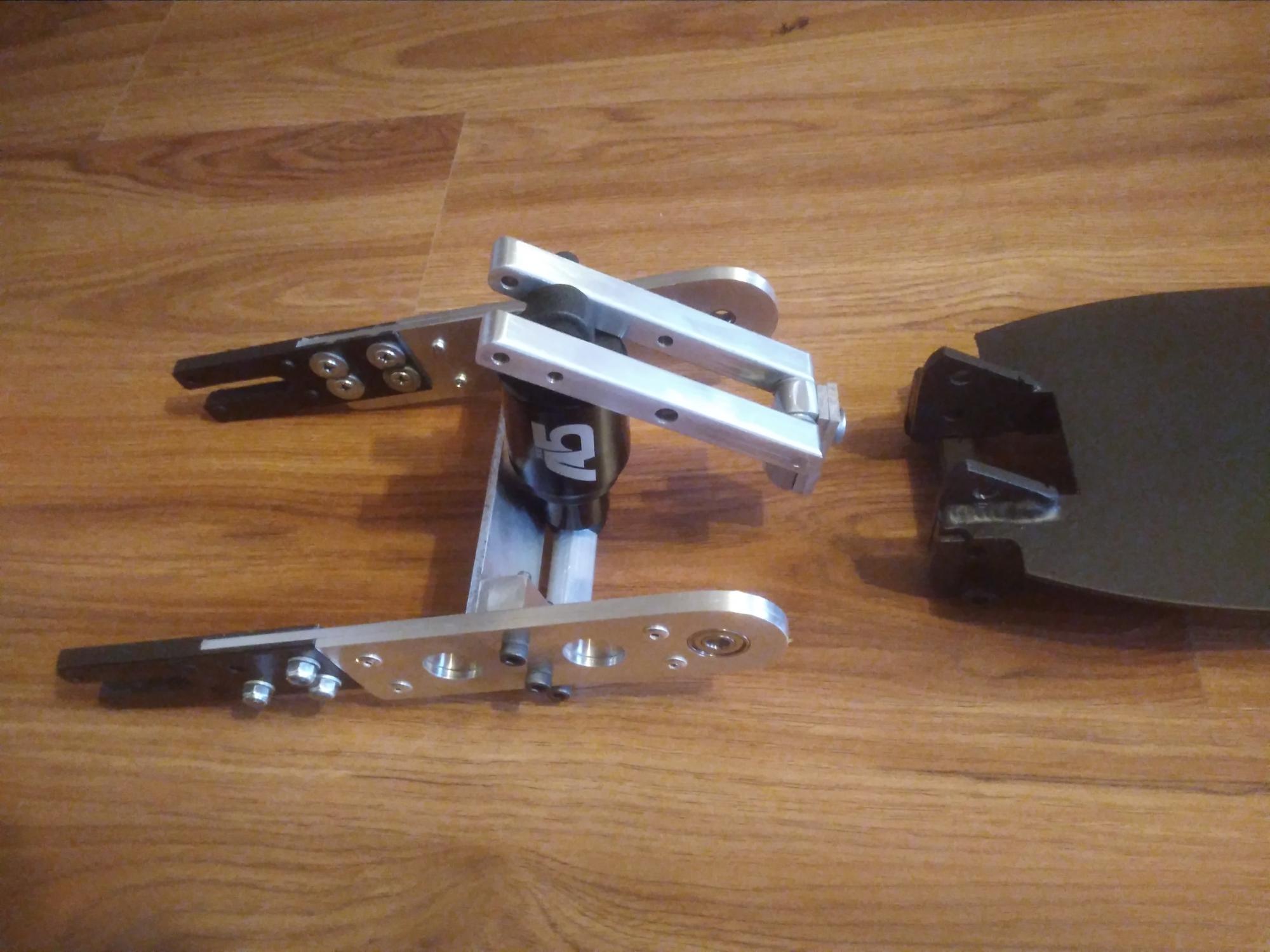

Примерил первый раз заднюю подвеску. База удлинилась см на 5. Пока вроде всё идёт по наброску в солиде.
Крепёж пока не весь.

Цитата: _Os от 12 Янв. 2020 в 16:33Пока вроде всё идёт по наброску в солиде.
САПР - это наша выручалочка. И отклонения геометрии всего аппарата минимальны, если следовать размерам деталей  :bw:
Однако, детали для изменения верхнего крепления амортизатора я бы сделал в форме хоккейной клюшки, на которой отверстия были бы на радиусе от крепления на маятнике. Тогда угол аморта менялся бы значительно, а дорожный просвет оси маятника незначительно.
Однако, удачи в самокатостроении  :kidding:

Цитата: Бабай от 12 Янв. 2020 в 17:39детали для изменения верхнего крепления маятника я бы сделал в форме хоккейной клюшки
Это да, ну я просто пошел по лёгкому пути )). У меня был 15 квадрат, его и приспособил.. Сейчас аморт стоит верхней и нижней осью практически на одном расстоянии от оси вращения.
ЗЫ: А САПР да... И как это я раньше не додумался?  :-) :sorry: Многих косяков наверное мог бы избежать.. Счас бы вот так и пихал бы 150-й аморт в заднюю подвеску..

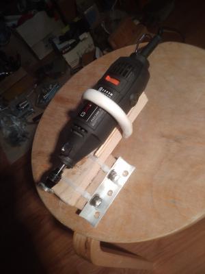

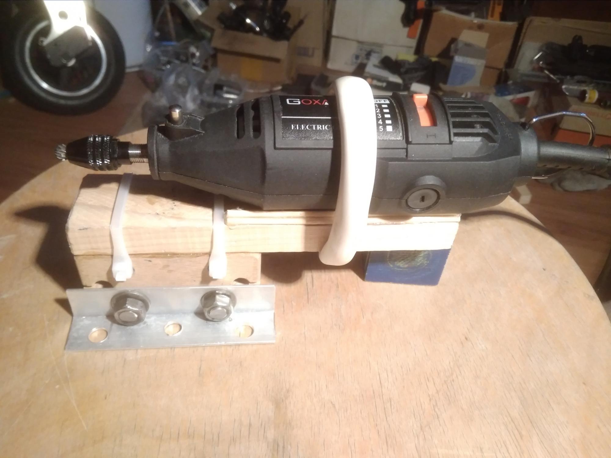

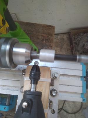

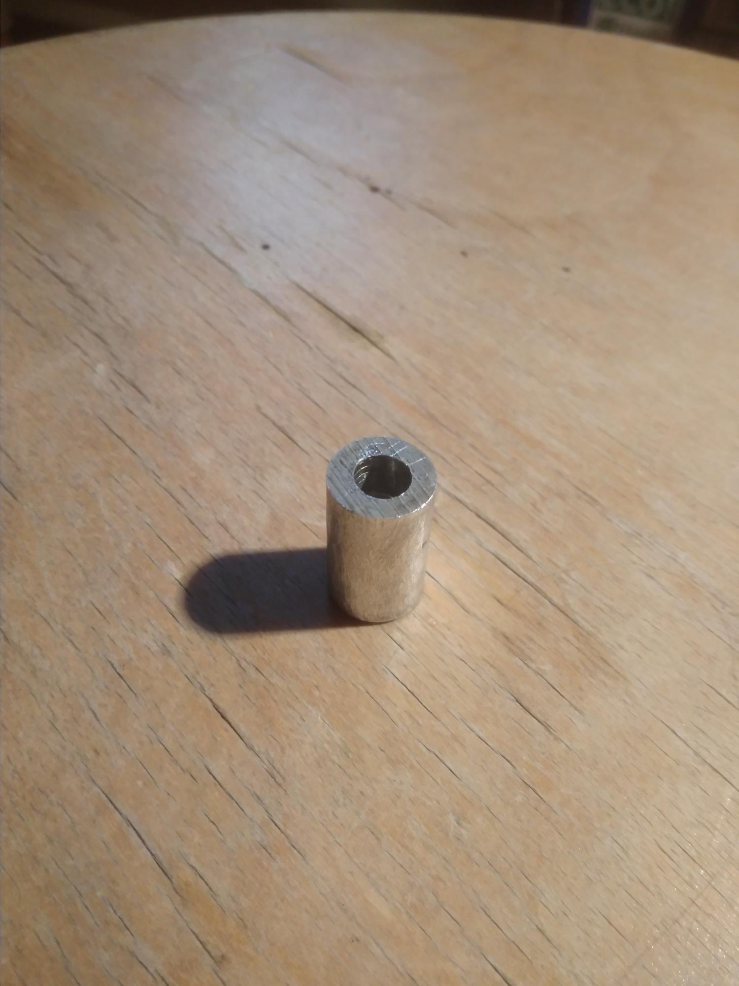

Вести с полей ))

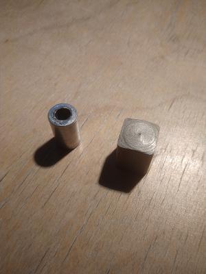

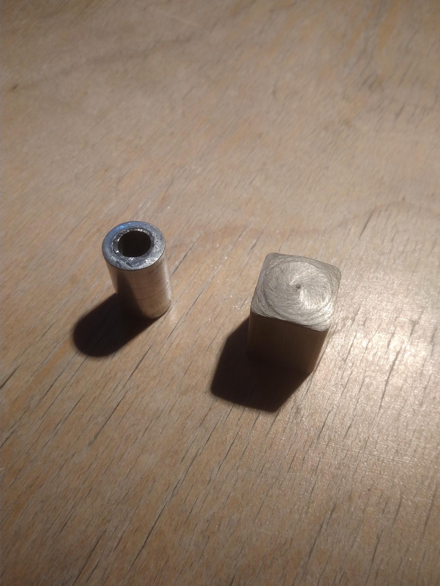

Потребовалась втулка 6Х12. Готовой не было. Решил выточить сам.
Из г-на хорошего детского конструктора и палок было собрано это.
Прикручено к этому.
Результат.
Дальше.

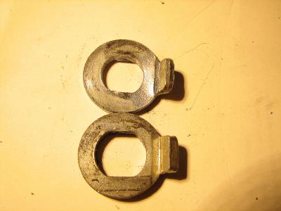

Дай-ка примерю. И тут оопа... Нет, ну Fokan упоминал у себя в теме, что ось 10мм. Но я не обратил внимание.
Вот глядите
2 шайбы на 2 оси от старого маломощного и нового мощного мотора. И наверное ось покрупнее от более мощного (наверное вдвое) мотора.
Но нет. Старый мотор 14х12. Новый 12х10 (((((( Жуть....   :facepalm:
Неудивительно что эту ось проворачивает. Странное китайское решение с этой осью. (((((((

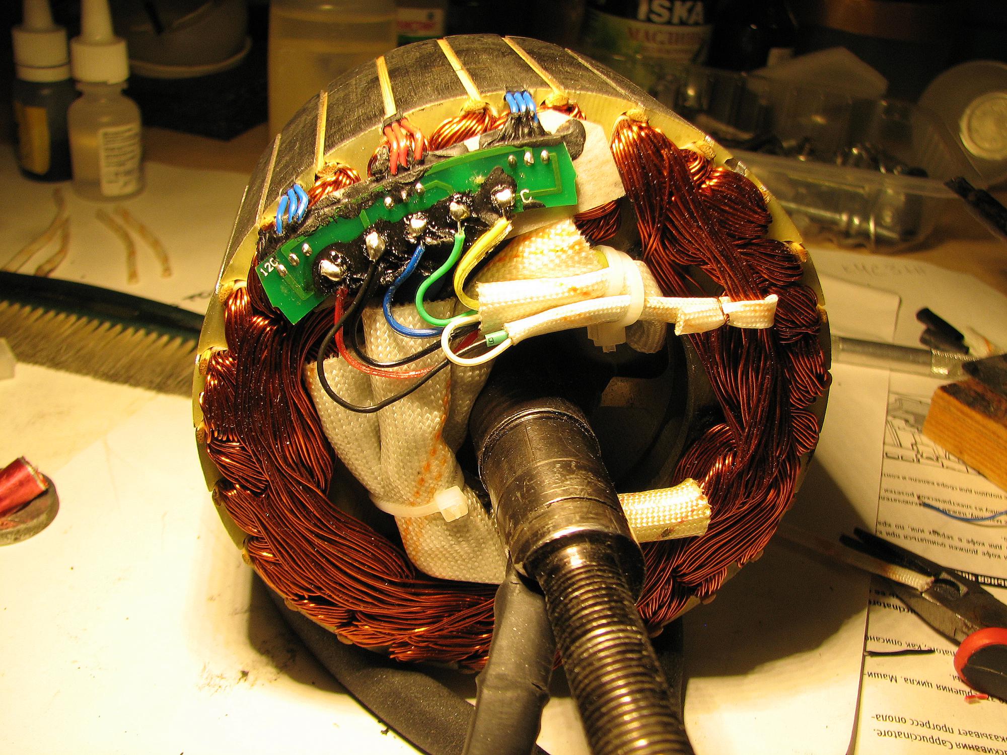

Теперь по мотору. Сначала я не планировал ничего менять. Fokan заменил подшипники, увеличил сечение фазных и поставил термодатчик. :wow:

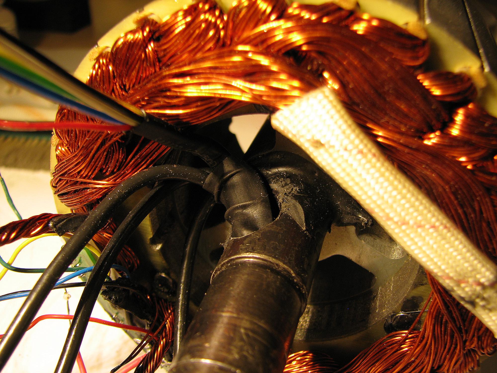

Однако присмотревшись я понял что холловым проводам скоро придут кранты (((. В своей теме Fokan выкладывал фотки..
Решил что так оставлять нельзя.

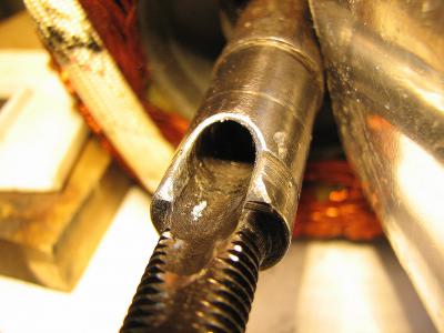

Разобрал и срезал острые края на оси (что мешало это сделать Китайцам??). Заправил холловые в термоусадку. Фазные и холловые в еще термоусадку и все это заправил в ось.
Получилось вроде аккуратно.
Проклеил немного обмотки особенно в местах повреждений и начал собирать...

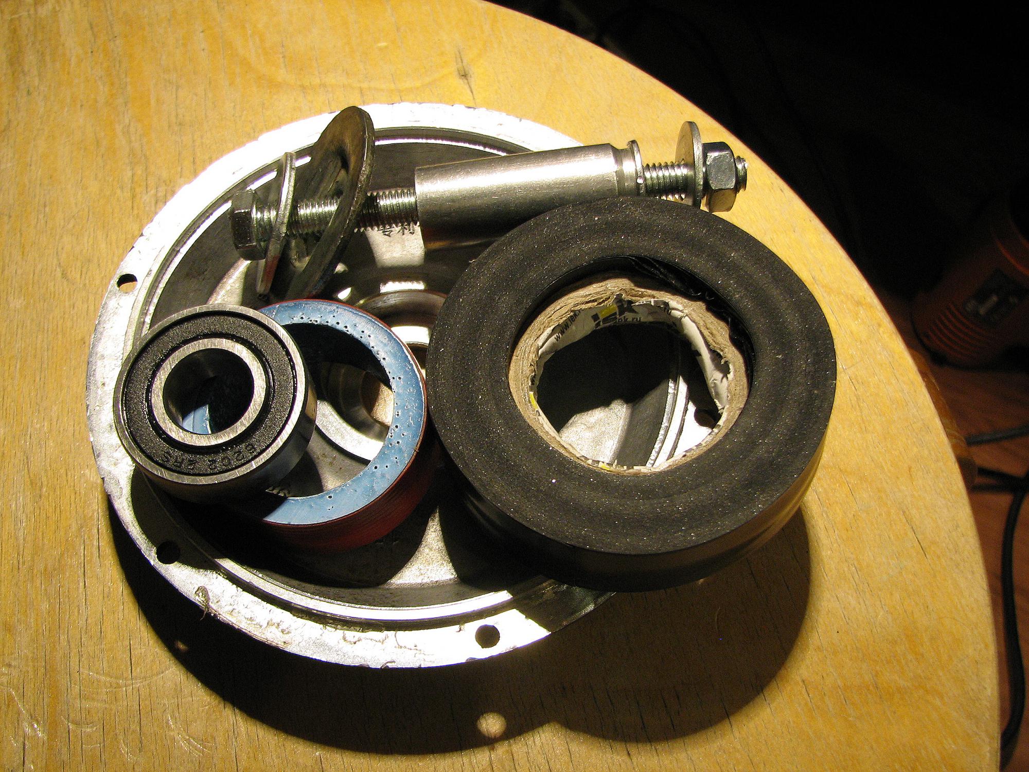

Собрал. Ось вращается с огромным трудом ((((. Что за хрень.. Ослабил крышку и мотор стал вращаться.  :bn:

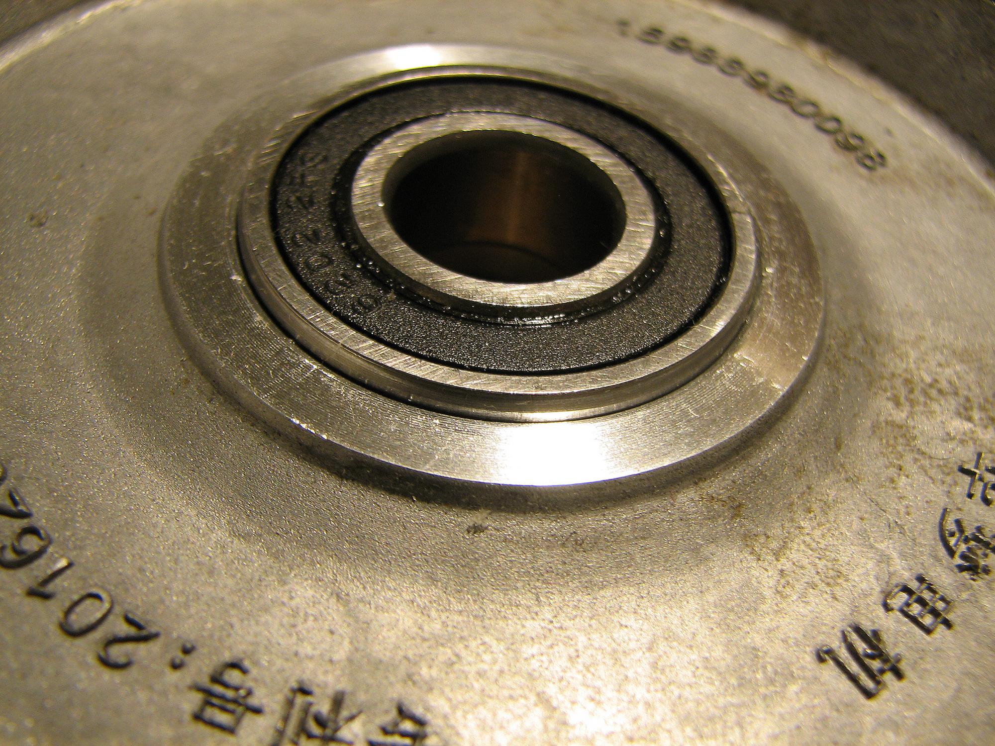

Снял крышку... Блин почему подшипник не утоплен в посадочное? Эту крышку Fokan вроде поменял. Все должно быть ок..
Снял подшипник как обычно колхозным методом. В результате расплющил в хлам моток изоленты на картонной основе, но на пластиковой основе изолента выдержала в качестве опорной трубы для выпрессовки.
В посадочном китайцы зачем-то оставили выступ (фотка не удалась). И подшипник не садится полностью (((.
Мысль нести к токарю, который непойми как будет зажимать крышку и возьмёт за это явно немало денег (я б взял за этот гемор)  O_O
не радовала. Подшипников Уже 15х35х11мм как выяснилось не бывает (((.
Но тут я заметил пружинное кольцо (даже 2) на оси. Сняв что потолще (вот зачем оно там?) собрал наконец мотор на герметик налив чайную ложечку масла в мотор (пусть ему будет приятно))) собрал мотор.
Ось мотора теперь можно провернуть от руки..  :dance:

Удачи в проекте, да нужно уделить внимание усилению дропов от проворота оси, другой мотор на передней вилке после 4квт (60в) провернуло в посадочном. Крышку не помню на каком именно меняли.

Спасибо! Да, с дропами есть идеи.. Не знаю только на сколько здравые )))

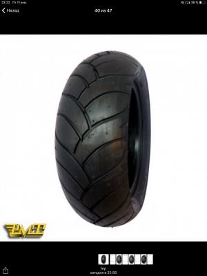

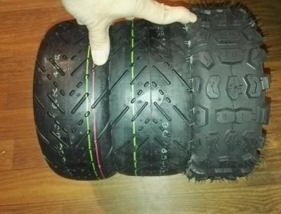

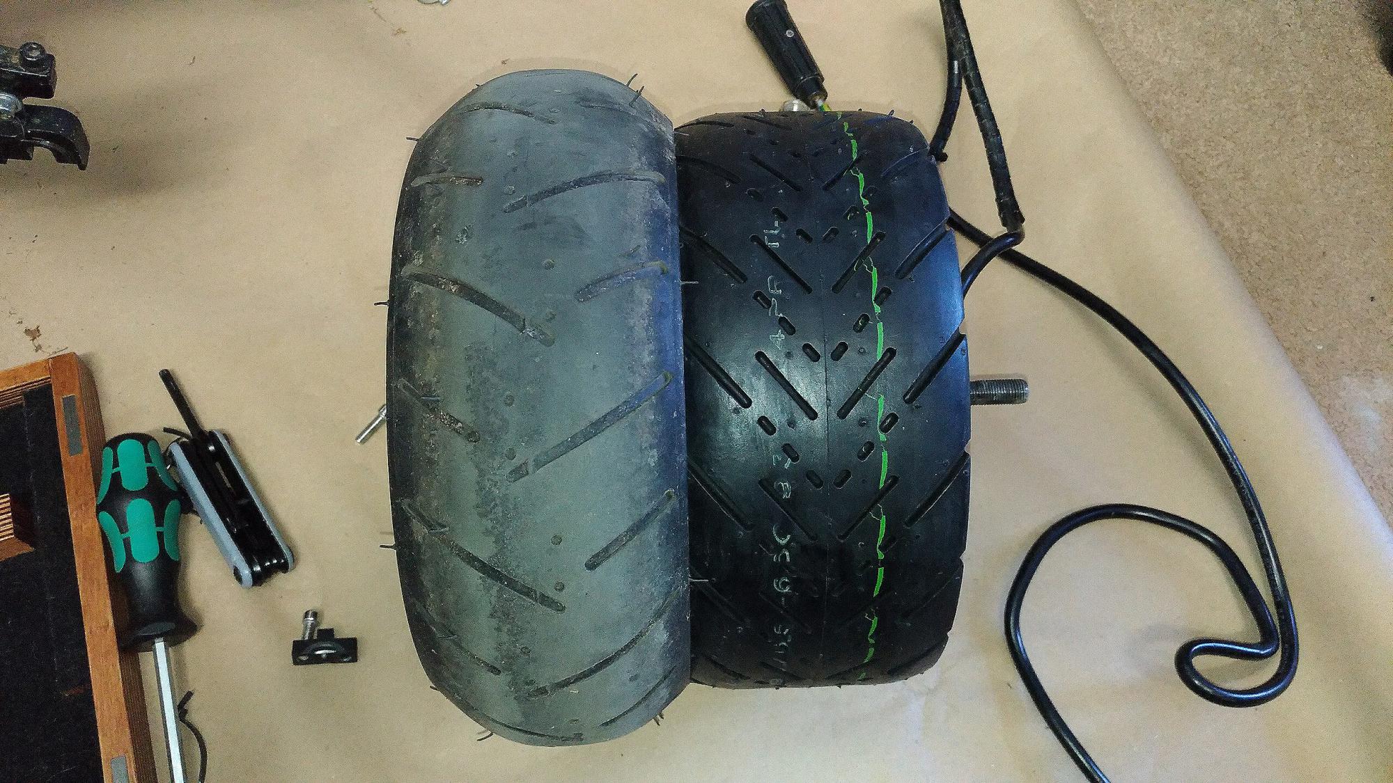

Кстате по покрышкам 90/65 6,5 пробовал разные
Возможно вам подойдут clever city slick
Вот фоток накидаю как отличаться могут, для наглядности
Все три cst по центру ставят на дултрон тандер
Справа innova нечто среднее между шоссейной и внедорожной
Слева клевер
Эти все относительно доступные
Есть ещё такие вроде pmt фирма, но дорогие
Также влезут 110/50 6,5 но будут ниже, но шире
RS New Vision
Катаю на xiaomi 365 pro
_Os
Да, самые нижние те, что пошире.  Очень даже... А вы их на Али нашли?
Fokan
[user]_Os[/user], последние да с алиэкспресс фото по названию нашел 110/50 6,5
Другие у нас купить можно и выйдет дешевле
Клевер как видно «выше» будут , как бескамерные можно использовать, но так как обод сборный, нужно подготовку делать, плотная резина там, но протектор для асфальта и устойчивость меньше чем на широких
Вот на них записывал как в повороты с наклоном хорошо входить
https://youtu.be/sOJGJFAxWVo
