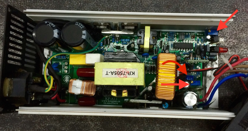

Зарядка с 3 подстроечниками,
1-выставляется напряжение 58,4 вольта,
2- выставил ровно 4 Ампера  как и должно быть,
3-кручуверчу измерить хочу -немогу отследить показания, как щупы цеплять?
Ну можно так до бесконечности крутить вертеть, если не писать в сообщении, что конкретно Вы хотите измерить и настроить)
Не с двумя пунктами мне все понятно, а вот с третьим пунктом вопрос:
Третий подстроечный резистор отвечает за окончание заряда при достижении тока определенного значения. Этот резистор действительно регулирует момент, когда зарядник считается отключенным. Выключается вентилятор и загорается зеленый светодиод.  Какой ток должен быть и как его засечь, в какой момент?
если замеряю ток в процессе зарядки то вижу на мультиметре 4 А, а вот как только БМС отрубает зарядное как не кручу ничего не меняется, точные цифры не помню, но не менялись от регулировки.

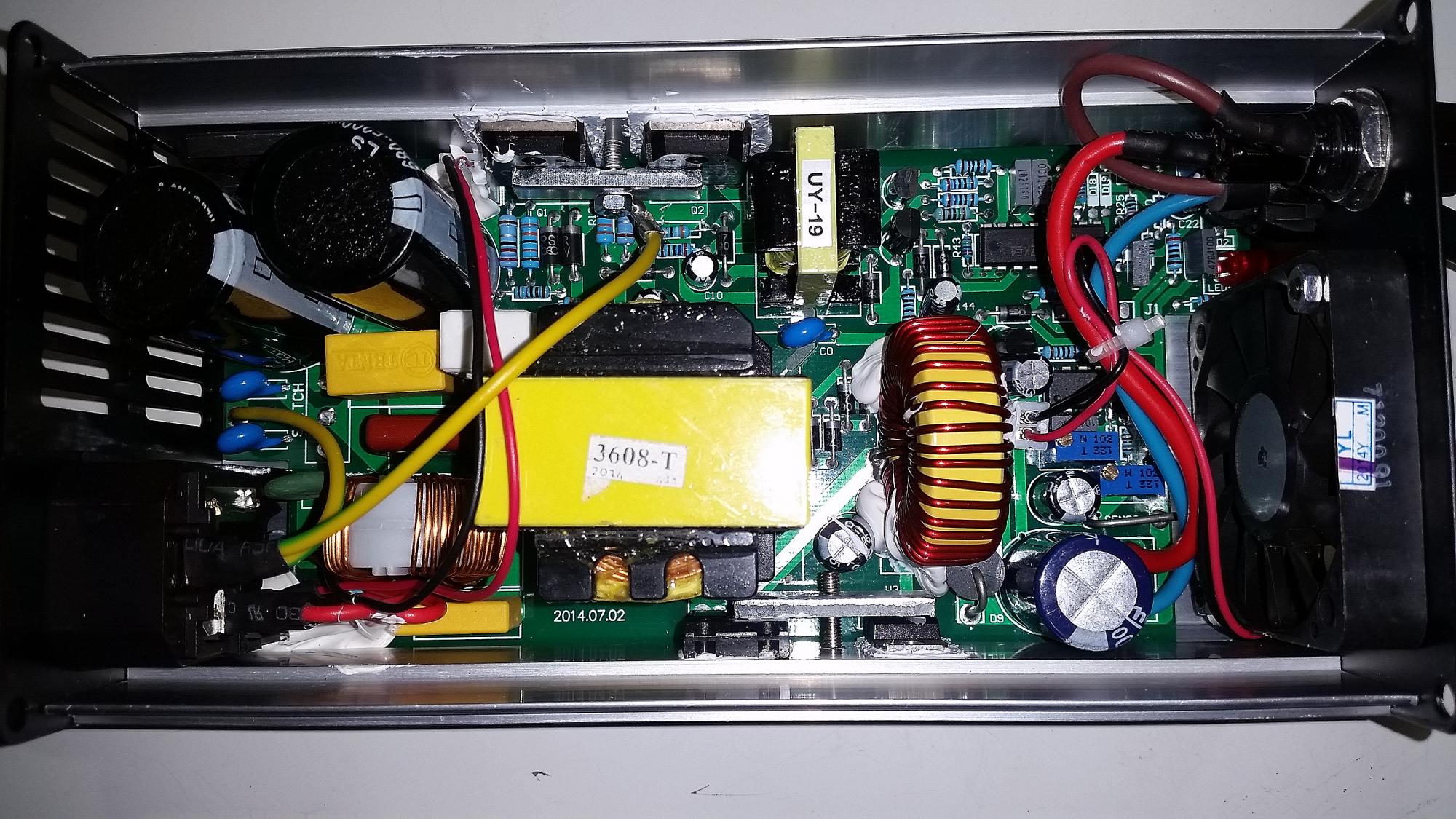

Никто не встречал такого зарядника?
Выдаёт на выходе 43.8 вольт. Надо перекрутить его на 42В.
К сожалению, физически пощупать зарядник было времени около часа. Успел только разобрать, сфотографировать и попробовать покрутить оба подстроечника что видны на фотографии. К сожалению, ни один из двух подстроечников напряжение на выходе не регулирует. Подозреваю, что это ограничение тока и порог отсечки по току.
Непонятно как менять выходное напряжение. Неужели перепайкой каких-то резисторов?

Упростили схему гады.
На старой у предохранителя как раз и стоял регулятор напряжения.
Ну да.
А скорее всего защитились от слишком ретивых пользователей.
Тех, которые гонят напряжение вверх, рискуя выйти за пределы номиналов выходного каскада.
Ну и зарядки в форсированном режиме греются и бахают.
В общем, печалька, но типовые схемы есть (у меня), для данного конкретного случая, нужный  резюк найти вполне реально.

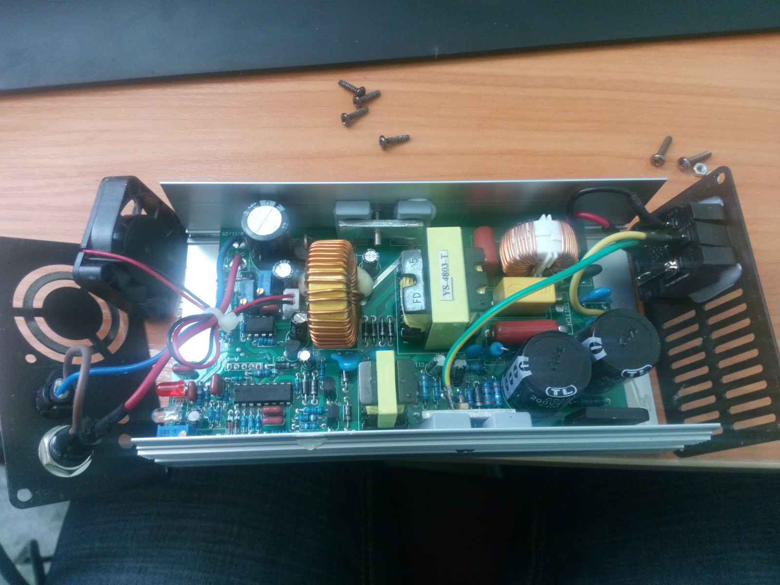

Короче прислали мне один такой зарядник на перенастройку напряжения.
И - о чудо! - под выходным предохранителем и выходными проводами обнаружился заветный синий подстроечник :)
Так что всё нормально, настроил выходное напряжение на 42В ровно.

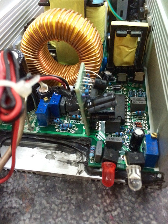

А возможно ли чуток разогнать зарядку по току?  У меня она на 54в и 4а.    Хотелось бы до 5а поднять зарядный ток.
Я ее все равно как БП использую, а заряжаю  мини-е.
Я бы не стал разгонять. Там дроссель и транс и так горячие, как огонь.
А если прибавить, то охлаждение транзиков ухудшится и будет бабах.
Оно вам надо?
propeller25
Ну Вы напишите как это сделать, если знаете.  Если бахнет, то я же и сам себе злобным буратиной буду :)
С шунтом манипуляции какие делать?
Дык что делать - это очевидно.
Крутить потенциометр. В этой теме есть рисунки.
Также опытным путем легко определяется.
Начните с того, который ближе к кулеру.
для (лучшего) охлаждения, надо ставить более мощный кулер или обмотать корпус мокрой тряпкой....
propeller25
Я срезал ребра жесткости с железки, на которой кулер крепится, поставил второй кулер на противоположной стенке.  Если не хватит, то транзисторы на отдельные радиаторы посажу. Внутри зарядки места хватит :)  Спасибо за подсказку, попробую.

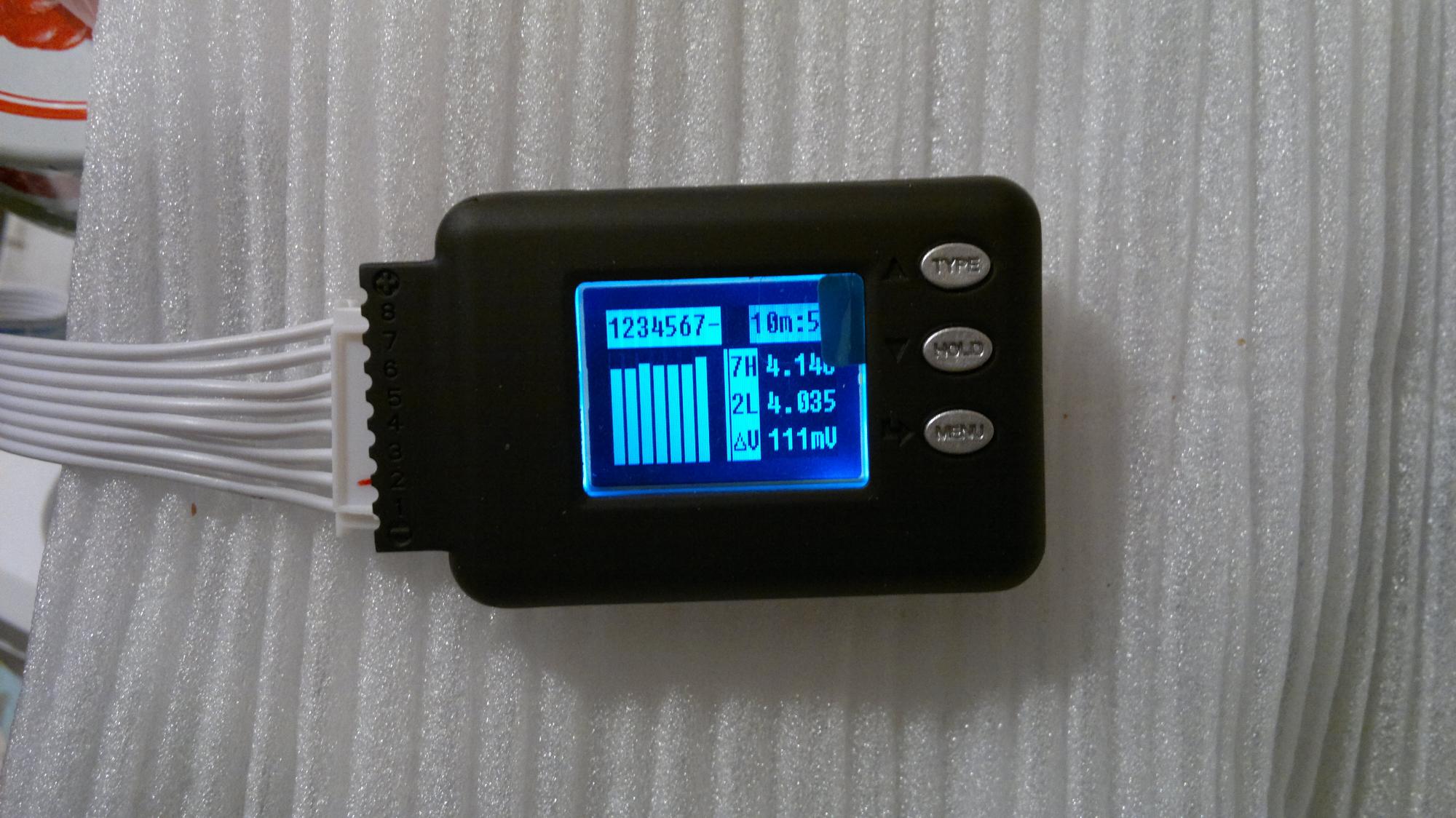

Буду очень благодарен, если еще разжуёте для "особо одаренных"  :ah: что крутить, и особенно, как правильно настроить ток окончания зарядки. Так чтобы балансировка все же происходила.
В наличии 20S1P заводская сборка LiFePo4 Headway 15Ah с BMS и зарядник 5A, 73V, что шёл с ними вместе, все куплено в павильоне №15.
3 заветных резистора вроде на месте, самый верхний, на первом фото, рулит напряжением - покрутил - получил 72V  без нагрузки. Остальные пока не крутил. Подозреваю, из прочитанного выше, что надо как то крутить нагрузив?
Сейчас окончание процесса заряда выглядит так:
Подозреваю, что никакая балансировка тут не происходит?

Надо понять простую вещь, в зарядке сабжевой батареи участвуют три узла, зарядник, БМС и батарея.
Чтобы согласовать их работу, нужно много мерять, думать, а только потом крутить синие коробочки.
Пока я вижу, что ток прерывается из-за срабатывания БМС по превышению напряжения на одной из ячеек.
Ваша задача - в этом убедится, а затем - оставить конфиг, как на видео и дождаться возобновления тока, наблюдая за его уменьшением.
Если ток не появится - отписать здесь или в профильной теме (по балансировке). :exactly:

Алексей, как уже писал, надо мониторить напряжения на ячейках.
Хотя, если зарядник включается/выключается, значит моя догадка верна, и можно просто оставить ваш конфиг на ночь, к утру отбалансируется.
Чтобы ускорить процесс, можно снизить выходное напряжение  (на 0,5-1В) и ток (на 1-2Ампера)
Самое сложное, это настроить третий переменный резюк.
Но, как я уже писал, лучше а его пока не трогать, ... уверен, что за ночь батарея и так отбалансируется.
Рекомендую сделать косичку с коннектором и мониторить разбаланс, на ней.  :exactly:
