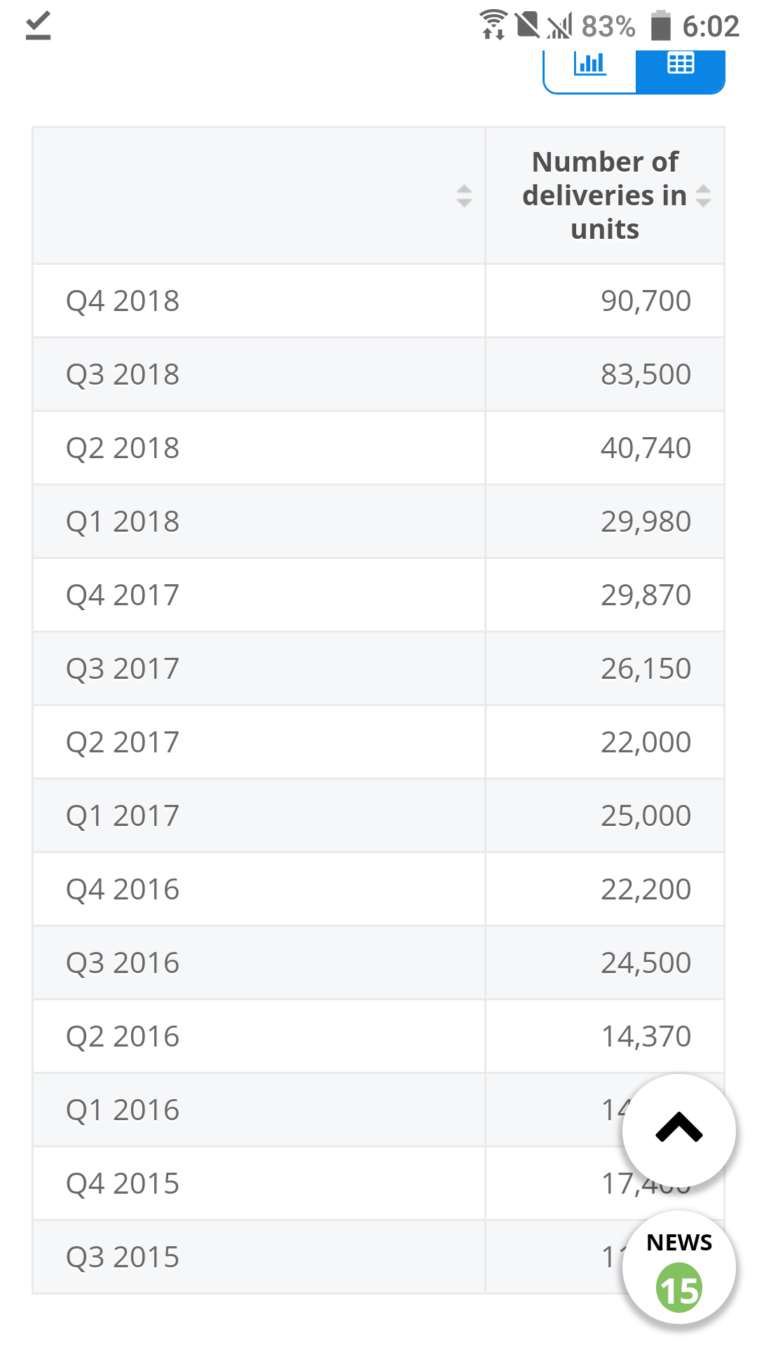

Чё-то как-то тема очень слабенько кого-то интересует...  Че все на овось надеятся что их не затронут данные последствия???  У меня есть пару идей и думаю делать опыт проверить сработает даня изоляция...  Она используется для обмотки выхлопной системы авто восновном в тюнингованых где мечтал раскалывается до красна ...

Автомобиль ТеслА !!! Красиво горит...
[user]Abricosvw[/user], сколько штук из проданных сотен тысяч сгорело на пустом месте? Механическое повреждение при аварии не считаем. Итого одно или два возгорания, и те на быстрой зарядке.
Abricosvw
Сотни тысячь проданных автомобилей  )))) переоцениваите Илона Маска... Фото ниже проданных авто в квартал...
Может по теме увас есть что сказать???
#15
[user]Abricosvw[/user], немного странные цифры. Вот тут более правдоподобно: https://en.wikipedia.org/wiki/Tesla_Model_S#Sales_by_country
260 тысяч по всему миру - это мало?
По теме я уже сказал.
Упд:
А, нет, похоже правильная ваша табличка. Я только Model S смотрел, а суммарно по всем моделям уже под полмиллиона набегает.
https://en.wikipedia.org/wiki/Tesla,_Inc.#Sales
