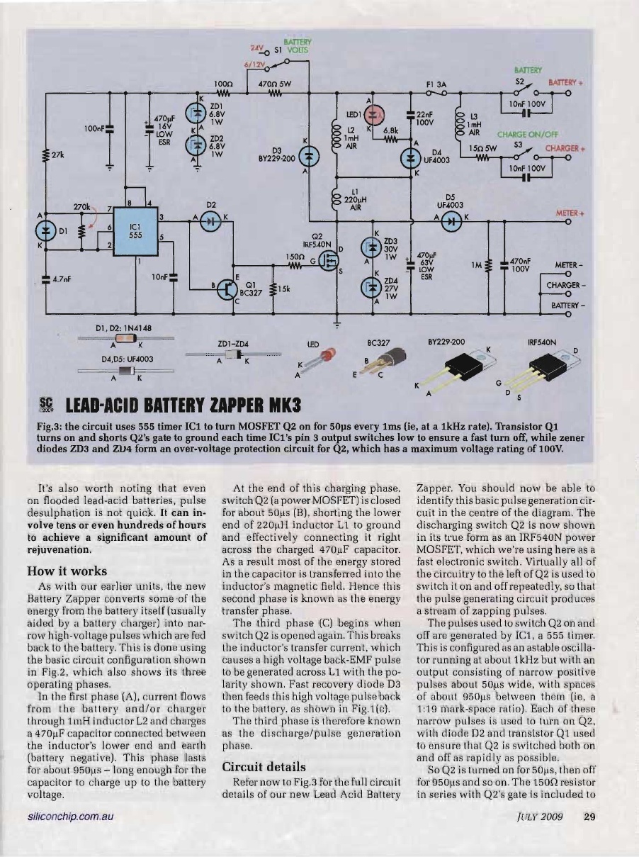

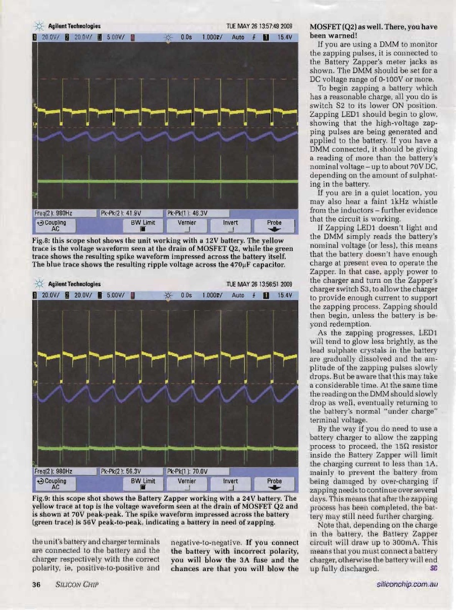

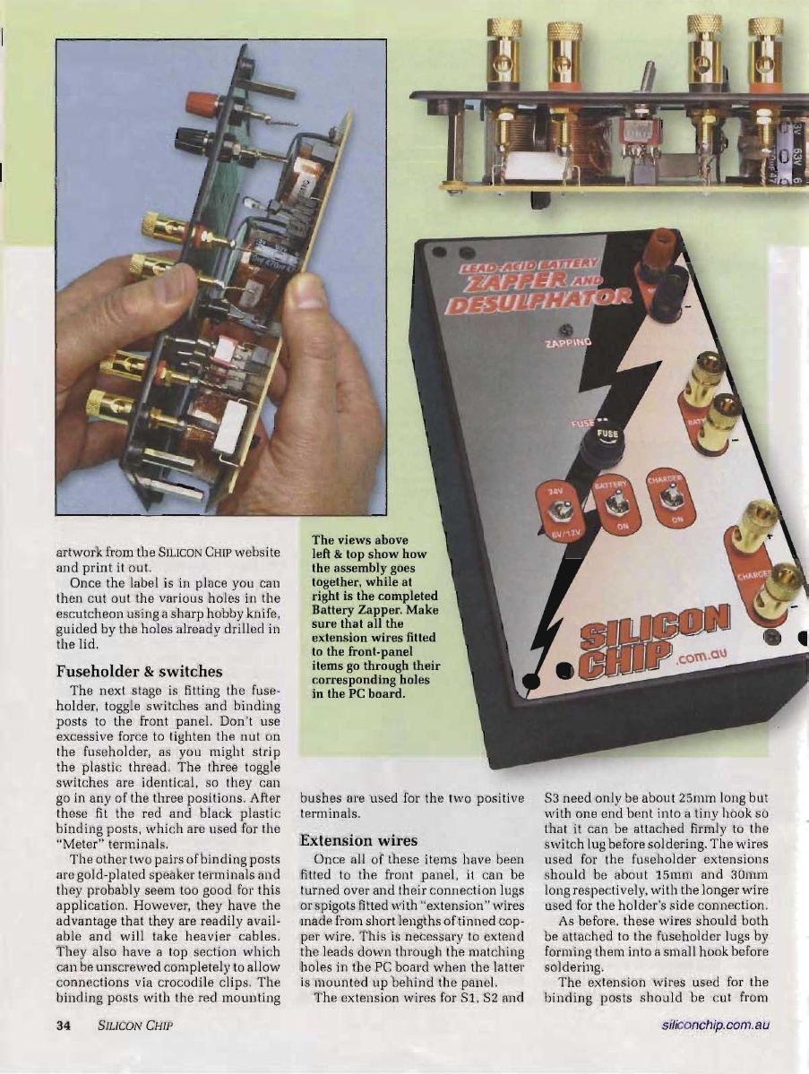

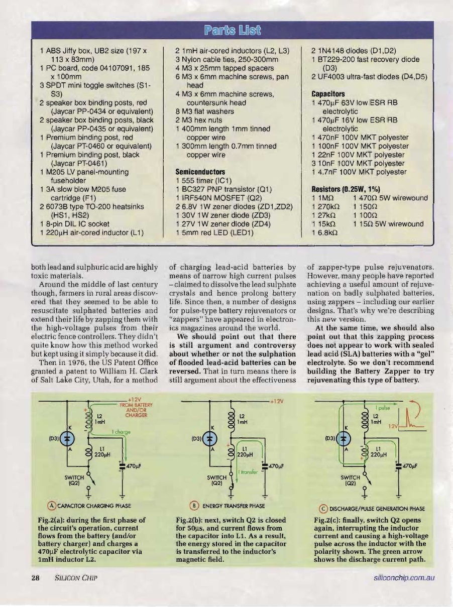

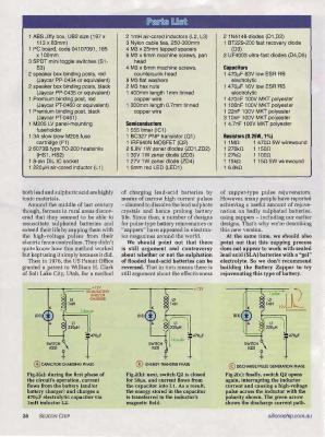

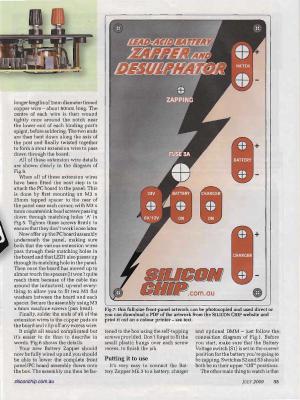

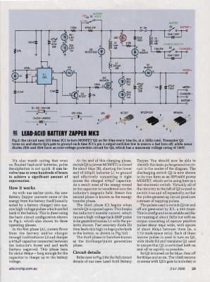

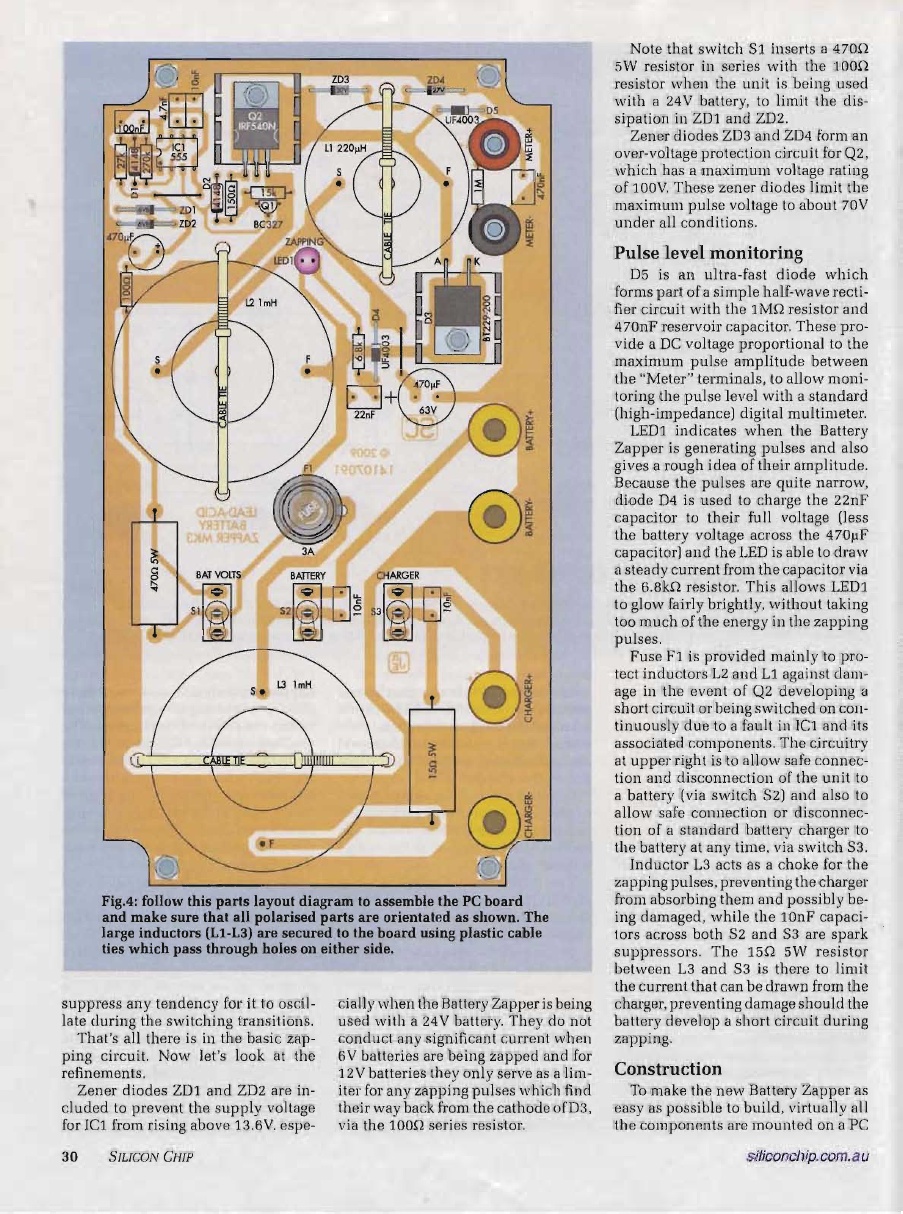

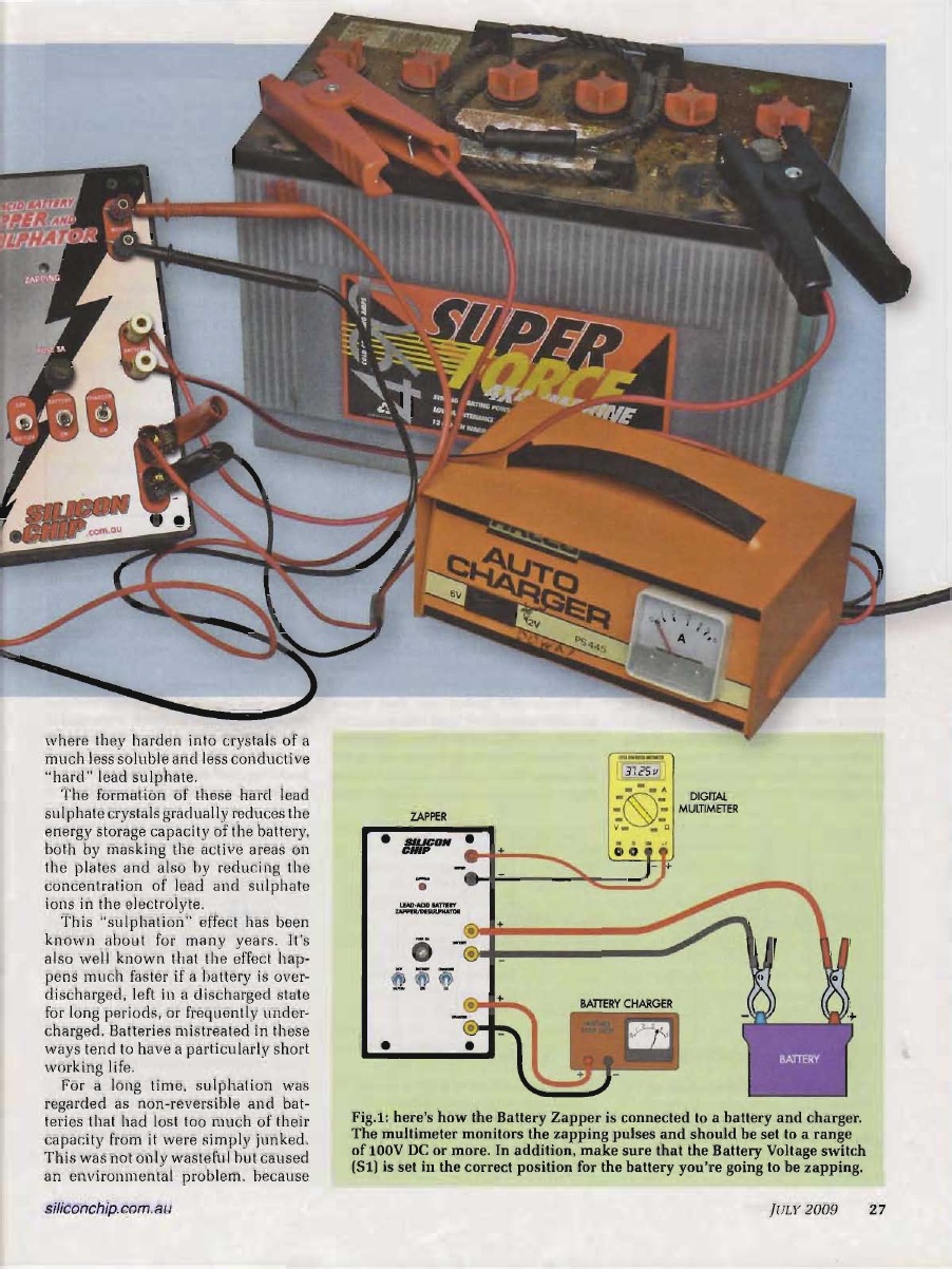

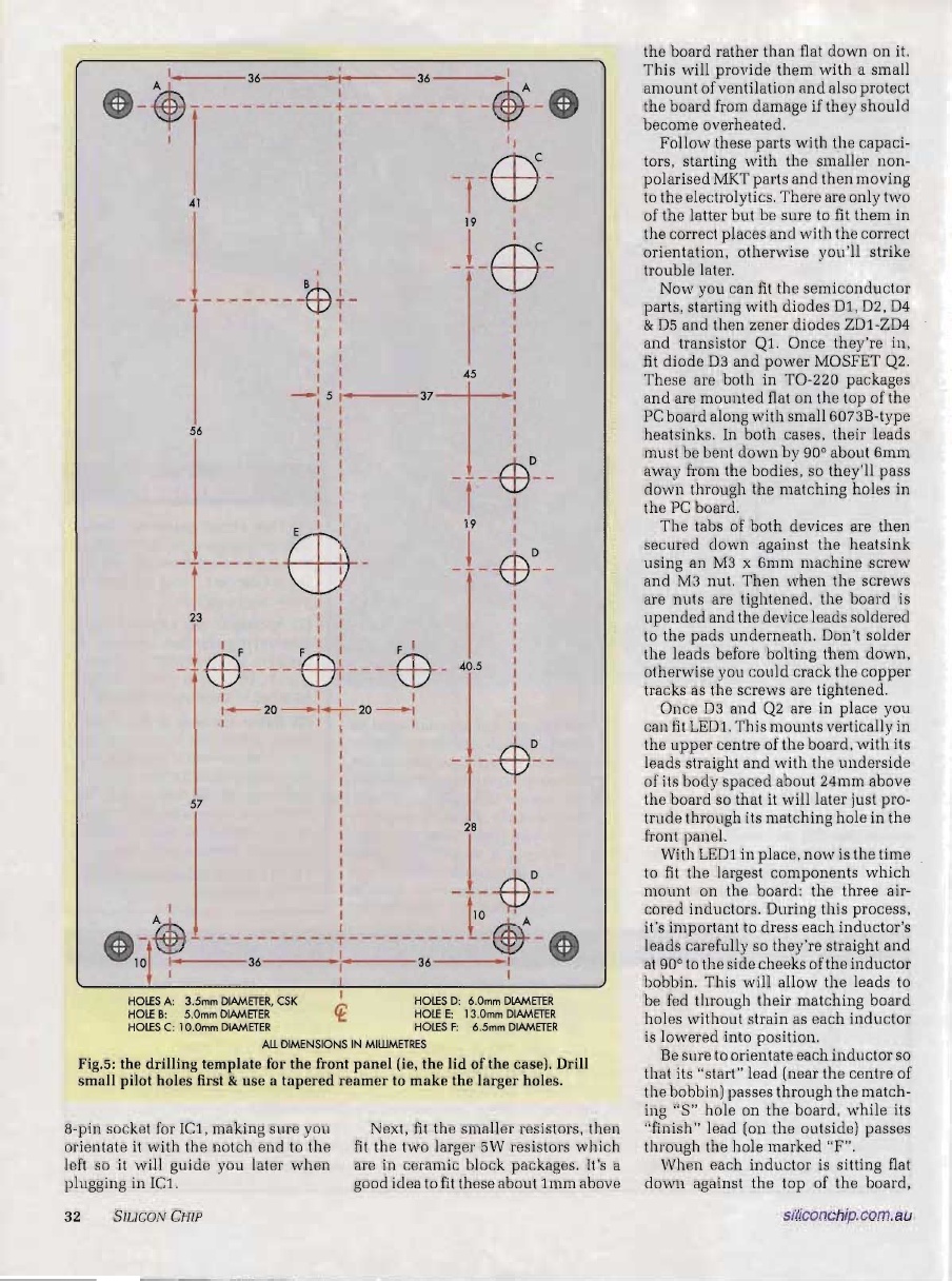

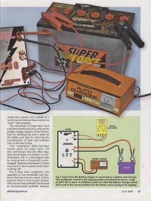

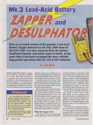

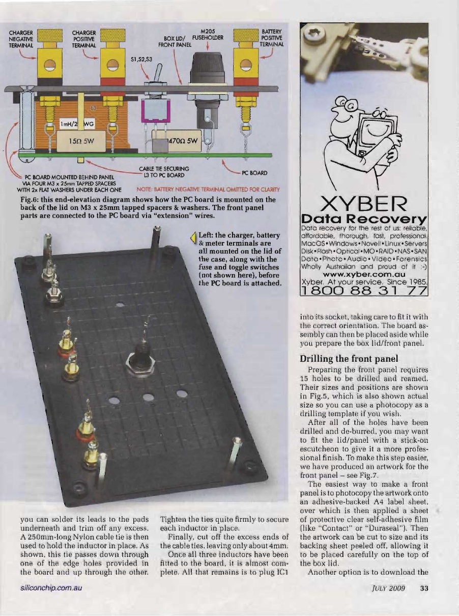

Переработанная схема в австралийском журнале "Silicon Chip":

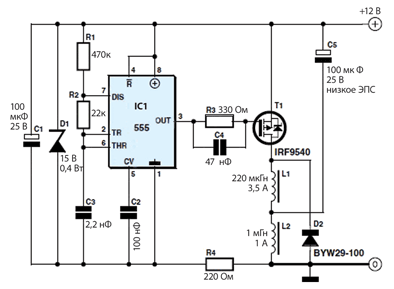

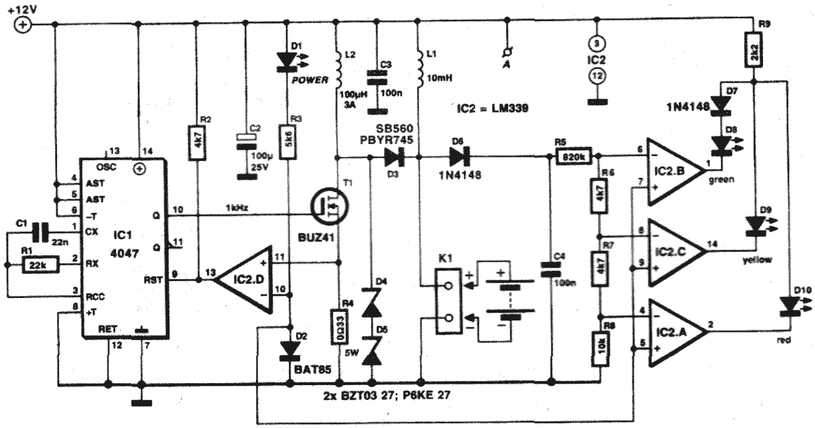

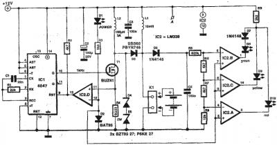

Статья в журнале "Elektor Electronics" про похожую схему за авторством К. Вальравена, построенную на том же эффекте:
И ее русскоязычное описание:
http://www.qrx.narod.ru/arhn2/sul.htm

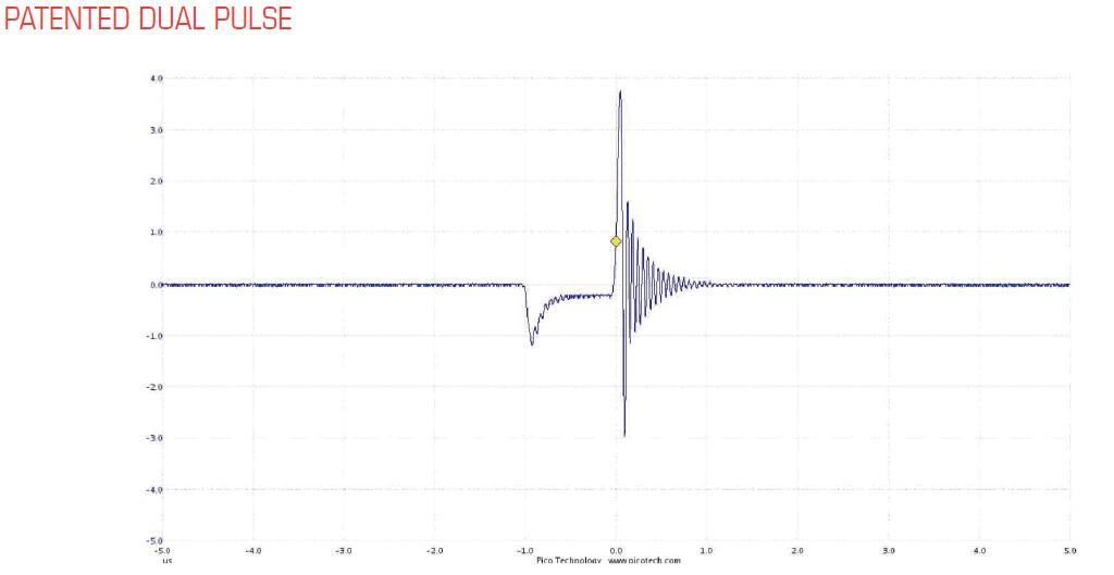

Другой немецкий вариант: Novitec Megapulse - https://www.novitec.de/index.php/megapulse
Рабочая частота =8 кГц.
Типичный отзыв покупателя (в вольном пересказе): 15 лет работаю на горнолыжных подъемниках. Обычно батареи для запуска дизеля подъемника служат не больше 4-х лет, купили и прицепили устройства ко всем батареям. Вот уже 6-й год пошел, а старые батареи продолжают служить.
Из Европы перемещаемся в Австралию, к более известной коробочке, которую под собственными названиями ставят на грузовики Volvo и др.
Megapulse International. http://www.megapulse.net/
Устройства под названиями VEES и HD648 - первое для АКБ до 1500 Ач, второе для АКБ до 2000 Ач, оба - для батарей напряжением от 6 до 48 В.
Потребление: 10 мА.
Разрядный импульс частотой 5,3 кГц и зарядный такой же частоты.

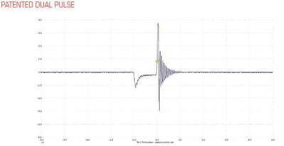

Можно еще отметить PulseTech Products Corporation, у кого в запатентованной технологии под тем же названием "Pulse Technology" используется частота 25 кГц.
https://www.pulsetech.net/our-technology/pulse-technology.html

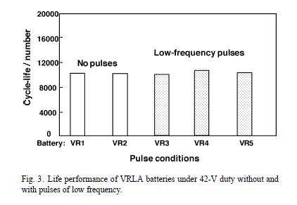

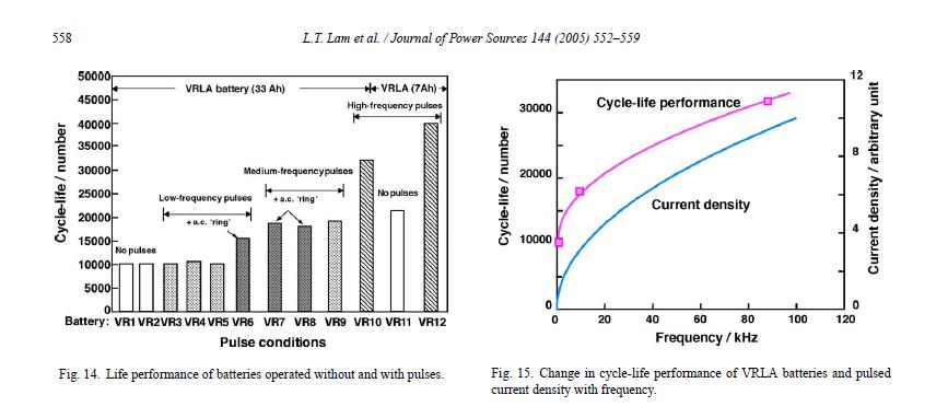

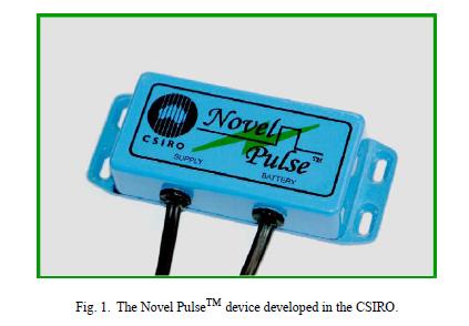

Теперь самое время вспомнить других австралийцев, о которых писал в теме про поиск алгоритма заряда, и их коробочку:
вместе с графиком, который поясняет, откуда возникает интерес к рабочей частоте десульфататора:
Источник:
L.T. Lam, N.P. Haigh, C.G. Phyland, T.D. Huynh. "Novel technique to ensure battery reliability in 42-V PowerNets for new-generation automobiles", Journal of Power Sources, №144 (2005), с.552–559.
файл здесь:
https://electrotransport.ru/index.php?topic=50902.msg1302608#msg1302608
https://electrotransport.ru/index.php?topic=51248.msg1467192#msg1467192
Из аннотации:
ЦитироватьДва ключевых фактора дают вклад в это улучшение. Первым фактором является локализация зарядного тока на поверхности пластин - чем выше частота, тем большая часть тока концентрируется на поверхности пластин. Данное явление известно как скин-эффект... Второй фактор состоит в предоставлении достаточного заряда на покрытие Фарадеевского сопротивления пластин для компенсации потерь энергии из-за эффектов индуктивности и емкости двойного слоя. Фарадеевское сопротивление представляет собой электрохимическую реакцию, т.е., преобразование сульфата свинца в свинец. Индуктивность попросту возникает в соединениях между проводами и выводами батареи или между выводами, шинами и ушками пластин. Емкость появляется из-за двойного электрического слоя, служащего интерфейсом между пластинами и раствором электролита.

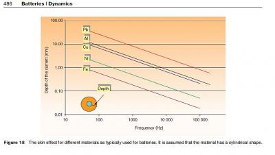

О величине скин-эффекта:

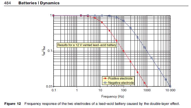

О параметрах ДЭС
ЦитироватьThe charge transfer overpotential is described by the charge transfer resistor RCT and the double-layer capacitor by the capacitor CDL. ...
The current that flows through the battery is divided at the phase boundary into a part that flows in the charge transfer reaction and a part that flows into the doublelayer capacitor. As the capacitor can store only a limited charge amount, it is mainly charged in the first moment of a charge pulse. After a short time, the whole current flows through the charge transfer reaction. When the charge pulse is finished and the battery goes into a rest phase or phase with a smaller charge current, the doublelayer capacitor is discharged and the charge amount flows into the charge transfer reaction. This means that the elements RCT/CDL form a low-pass filter for the charge transfer reaction. The double-layer capacitor can only carry ACs with a 'high frequency', which results in filtering for the charge transfer reaction. This effect is one reason for the increased lifetime in case of microcycles (<1% DoD, depth of discharge).
As the two electrodes of a battery are not equal, the dynamic characteristics of both electrodes are also different. For lead–acid batteries the typical double-layer capacity of the positive electrode lies in the range of 7–70 F/(Ah), while the negative electrode has a typical double-layer capacity of 0.4–1.0 F/(Ah). Taking the charge transfer resistance into account, the low-pass characteristic of both electrodes is given. Figure 12 shows the characteristic for a typical automotive lead–acid battery. As the figure indicates, the cut-off frequency is ~10 Hz for the positive electrode and ~100 Hz for the negative electrode. This means that ACs with a frequency above 100Hz do not flow through the charge transfer reaction. They are filtered by the double-layer capacitor. Also, pulse current profiles are filtered and the charge transfer reaction sees the average current.

мощность эту комариную сами посчитаете?  ;-D :kidding: и это для 1500Ач акб заявлено  :facepalm:
и я очень хочу увидеть свинцовый АКБ который смог(!) отработать 40000(сорок тысяч) циклов  B-)
ЦитироватьМожно еще отметить PulseTech Products Corporation, у кого в запатентованной технологии под тем же названием "Pulse Technology" используется частота 25 кГц.
ага, скин эффекты пишут, и табличка МЕТАЛЛОВ(!) приведена, а ничего что там намазки ?
А ничего что собственная емкость АКБ плевать хотела на комариные укусы 10мА тока ?  ;-D B-)
ЦитироватьНу, и немного иллюстраций.
ВременнЫе интервалы различных эффектов:
а про "резонансы" последовательных ШЕСТИ банок я уже писал - баловство это  :hello:

Смотрим еще раз на левый график из статьи австралийцев:
На этом отдельно левая часть общего графика:
ЦитироватьBatteries without (VR1, VR2) or with (VR3 to VR5) [b-b]low-frequency pulses (0.01–0.90 kHz)[/b-b] during discharge and charge of the 42-V profile failed prematurely at between 10 000 and 10 650 cycles (Fig. 3).
замечаем, что наложение импульсов низкой частоты не дало заметных результатов в продлении срока службы АКБ, и предполагаем, что - хотя суть и заключается в способствовании растворению кристаллов сульфата свинца, - дело не в наличии хоть каких-нибудь импульсов.

Цитата: Alex_Soroka от 15 Янв. 2019 в 14:05мощность эту комариную сами посчитаете?  ;-D :kidding: и это для 1500Ач акб заявлено  :facepalm:
Цитата: Alex_Soroka от 15 Янв. 2019 в 14:05ага, скин эффекты пишут, и табличка МЕТАЛЛОВ(!) приведена, а ничего что там намазки ?
Цитата: Alex_Soroka от 15 Янв. 2019 в 14:05а про "резонансы" последовательных ШЕСТИ банок я уже писал - баловство это
Сдается мне, что кто-то опять лезет судить о том, о чем имеет представление только по паре пыльных книг из библиотеки.

Цитата: AKI от 16 Янв. 2019 в 01:03А вот еще одна схема от Дейва Баркера ...
в начальном сообщении темы привел ссылку на место, где все эти схемы перечислены.

В архиве нашлось -Battery Desulfator_Dale Thompson
1) h_t_t_p://www.thompdale.com/battery_charger/desulfator/desulfator.htm  (h_t_t_p пробелы уберите)
а так же
2) h_t_t_p_s://digilander.libero.it/bjack_italy/desulf/desulf.html
3)h_t_t_p://archive.li/mqovA

Цитата: Дм. от 16 Янв. 2019 в 20:39замечаем, что наложение импульсов низкой частоты не дало заметных результатов в продлении срока службы АКБ, и предполагаем, что - хотя суть и заключается в способствовании растворению кристаллов сульфата свинца, - дело не в наличии хоть каких-нибудь импульсов.
Абсолютно верно подмечено. Дело в том, что наличие импульсов в зарядном токе, то есть высокочастотных гармоник, позволяет лишь упростить зарядку сильно засульфатированной батареи, а не увеличить сток ее службы. Ну к примеру хранились какие то АКБ на складе несколько лет, и тут о них вспомнили. ШИМом их можно будет зарядить. И только. Увеличение срока службы скорее из мифов. Как правило срок службы определяется скоростью процесса разложения решеток плюсовых пластин. Тут скорее дело в том, на сколько полно пытаются зарядить АКБ. Если АКБ хронически недозаряжают, то скорее его срок службы будет гораздо выше чем у того, который пытаются зарядить на 100% и выше. То есть идея импульсов может иметь смысл только в том, что бы заряжать ШИМом на 90% АКБ, и тем самым продлить его срок. ШИМ при этом позволяет активно использовать сульфат.
Вот сами плиз, читать научитесь  :hello:
наложением на постоянку - да, ничего у них не получилось.
И не получится  B-) о чем они сами уже все опубликовали.
Импульсный заряд это не "подмешивание" и прочие танцы - это именно ИМПУЛЬСНЫЙ заряд  :hello:
