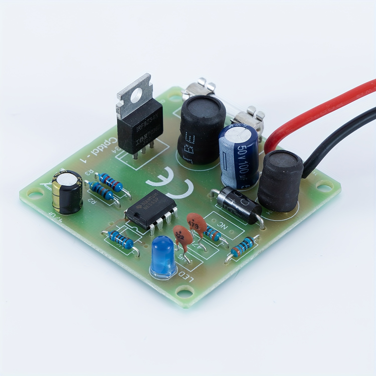

Китайские товарищи продают вот такие десульфаторы без дросселей. Это в принципе может работать? Умножитель напряжения, который заряжает конденсатор? Или черные цилиндры это таки дроссели?
neid
с такими дросселями и конденсатором  получить эффекта не получится, эта штука реально работает Десульфататор свинцово-кислотных аккумуляторов

Сейчас испытываю вот такую, с внешним питанием:
Жду с Али осциллограф, посмотрю, какие там пики напряжения, доложу о наблюдениях.
Первые результаты неплохие. Но хочется чтобы можно было прямо в машине подключать профилактически.

только на своих применял mutlu 100А/ч засульфачен визуально сильно(но там еще банки две отдельно вытягивал) и Тюмень Премиум 62А/ч
могу сказать только одно, если не добиться вот таких импульсов, то не будет ни чего, ларчик не откроется

так и сделал, длительность импульса регулирую в микросекундах, ставил только силувую часть без одного дроселя, по сути он не нужен, от мк требуется шим, с определенной скважностью.

Цитата: neid от 05 Апр. 2024 в 12:50если не добиться вот таких импульсов, то не будет ни чего,
Какие тут параметры - пик/частота?
neid
#225
Цитата: Вован от 05 Апр. 2024 в 13:05Какие тут параметры - пик/частота?
Остановился на 100Гц(но менять можно), ширинаимпульса 100uS, ей играюсь. 1000Гц не думаю что не нужна она, могу ошибаться, скажите если это так. Не нашел в море инфы по этому десульфатору 1000Гц это эталон. Пик - вопрос интересный, только как измерить, есть индуктивность данная по схеме и емкость, поставь емкость больше пик выше и ток больше. Одним методом я намерил около 40В, но думаю больше. И еще момент я не питаю схему от акб, питаю от БП 12В 2А,  поэтому акб еще медленно принимает заряд

Цитата: Вован от 05 Апр. 2024 в 09:37Китайские товарищи продают вот такие десульфаторы без дросселей. Это в принципе может работать? Умножитель напряжения, который заряжает конденсатор? Или черные цилиндры это таки дроссели?
Мелковаты дроссели, для упс-ных/мотоциклетных сгодится, не более. На третьем(?) фото, где дроссель побольше, он слишком большой индуктивности для "накачки" и слишком маленькой для фильтра.
