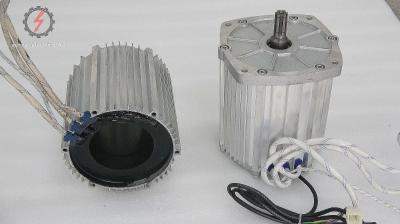

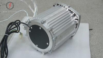

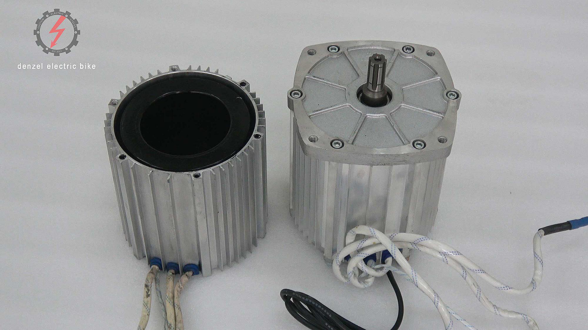

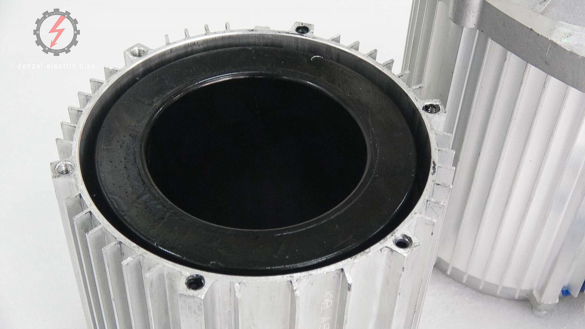

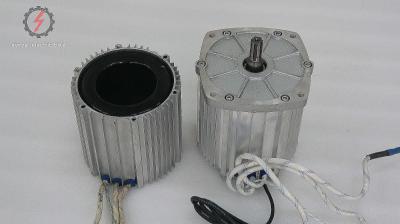

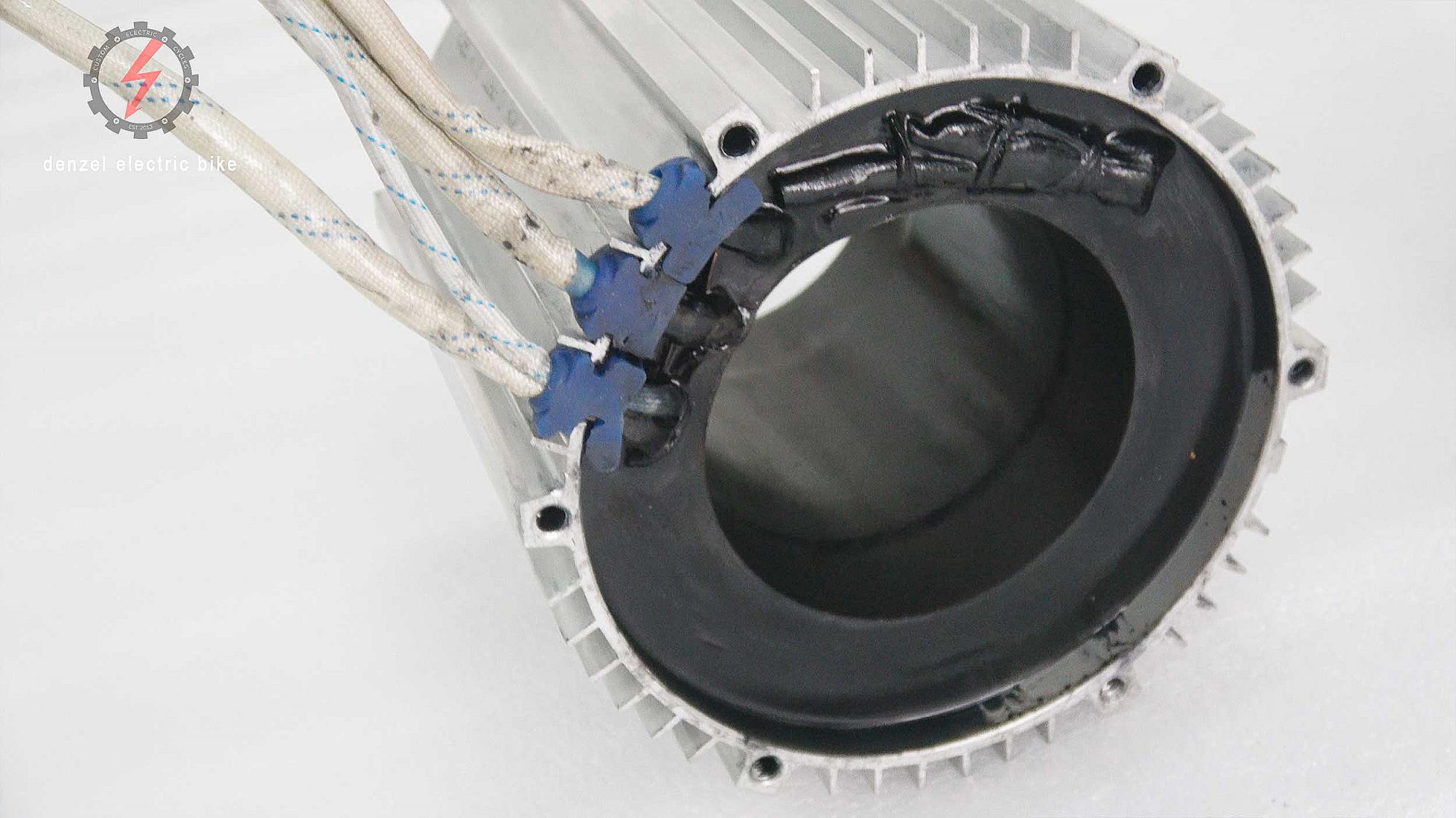

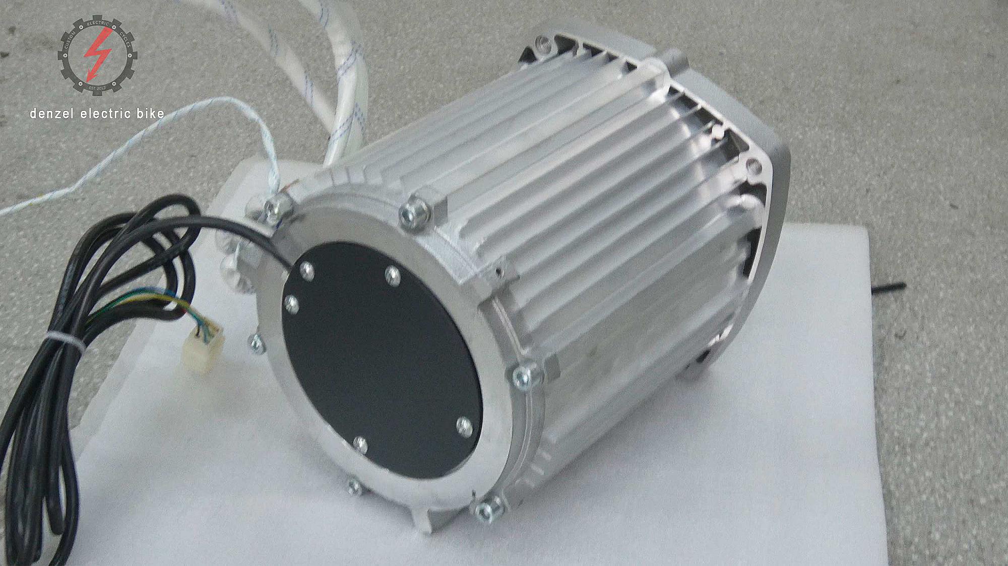

Denzel Motors
Стали доступны D9000 со стандартным мотоциклетным выходом для звездочки (17/14)
Также стали теперь доступны D9000 с компаундом
Принимаем оплаты в биткоинах
