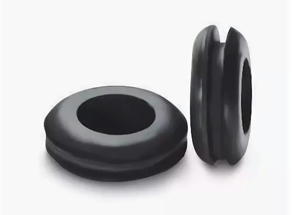

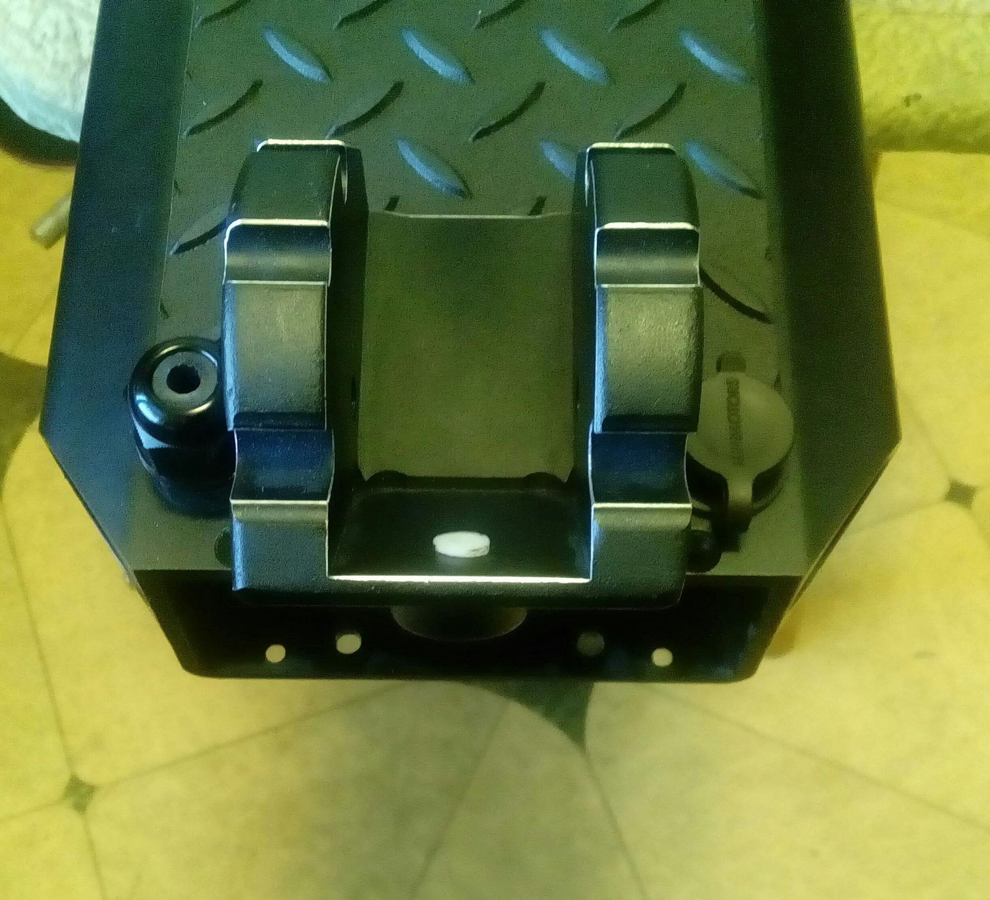

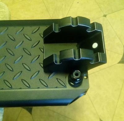

Для тех кому будет в лом сверлить деку, есть вот такие угловые кабельные водонепроницаемые вводы, даже порт зарядки на такой можно при желании приспособить без заморочек)).
Я то ладно эстэт, поэтому и сверлил и резьбу делал, но можно то и без этого обойтись  :-D
Боитесь сильного изгиба тормозного троса? Не стал бы, можно тормозной трос провести отдельно через кабельный "сальник" (на снимке), а подгонку по толщине и кусочком усадки или шланга на тросе сделать 5секунд!
В общем писал для тех, кто считает что модернизация самоката это сложно)). Ну и бонусом места в деке будет больше под акум хоть 60вольт!

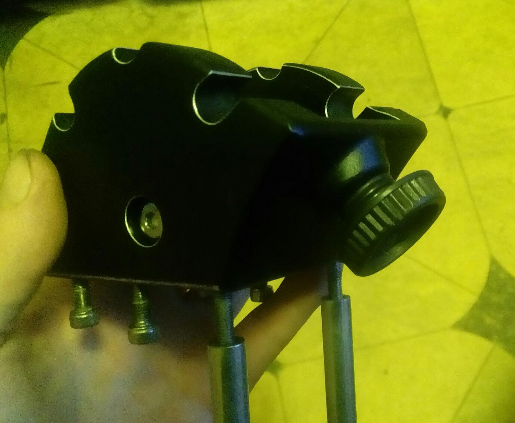

a.l.e.x.100
#272

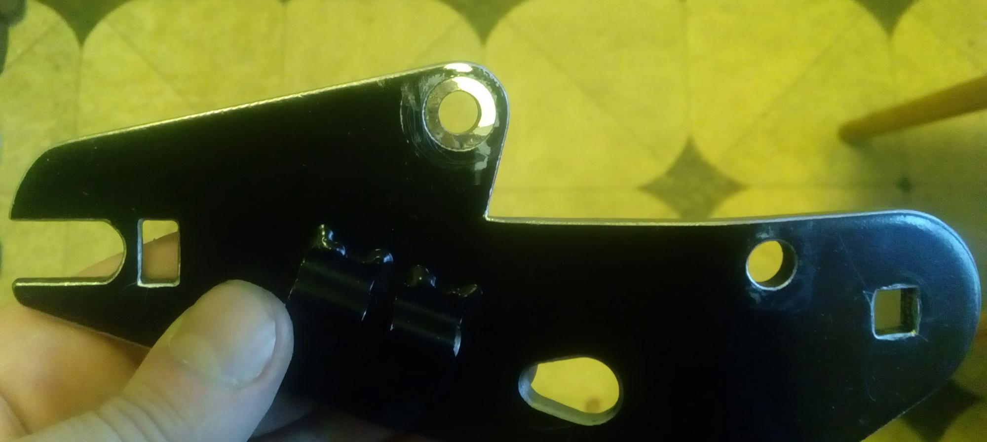

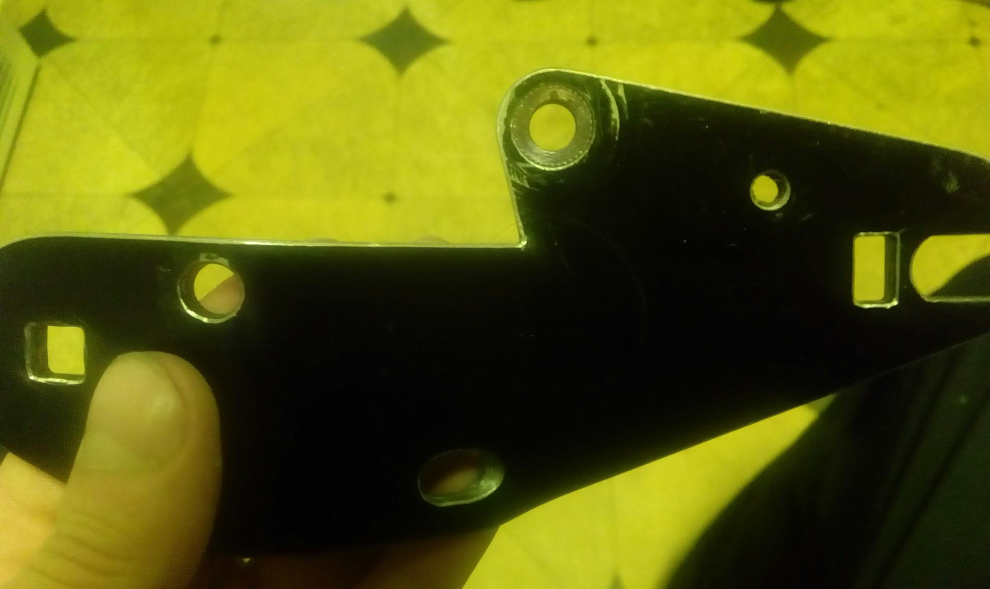

Наконец нарезал резьбу с нужным шагом для пластикового кабельного ввода. И ввод и порт зарядки без крепёжных гаек, мало для них места, хотя и возможно если оч постараться. Решил что красивое размещение меня устраивает больше!
Долго размышлял надо-ненадо усилять уши маятника, СТАЛЬ, даже относительно мягкая, далеко не люминь с силумином, в разы более износостойкая, но так как планирую дорогую порошковую покраску, то решил что втулкам из ШХ15 быть! Знакомый токарь изготовил с вн.отверстием 7.8мм и 12.5мм наружный, втулки с накаткой, термообработаны и запрессованны в детали маятника!
a.l.e.x.100
#273

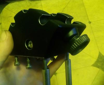

Сегодня сделал то, что считаю необходимо. Фиксатор из мебельной выкручивающейся ножки м10.
Сделал подгонку чтоб при складывании-раскладывании крылом не задевало, чтоб не ржавело одел в обрезок резинового шланга и нахлобучил для эстетизмы 3 не нужных оринга, всё это помогает не выкручиваться фиксатору!
Главный смысл сей механизмы, чтоб разложенный самокат фиксировался не только на запорный штырь, но и на эту фиговину выбирающую остаточный люфт напрочь!
