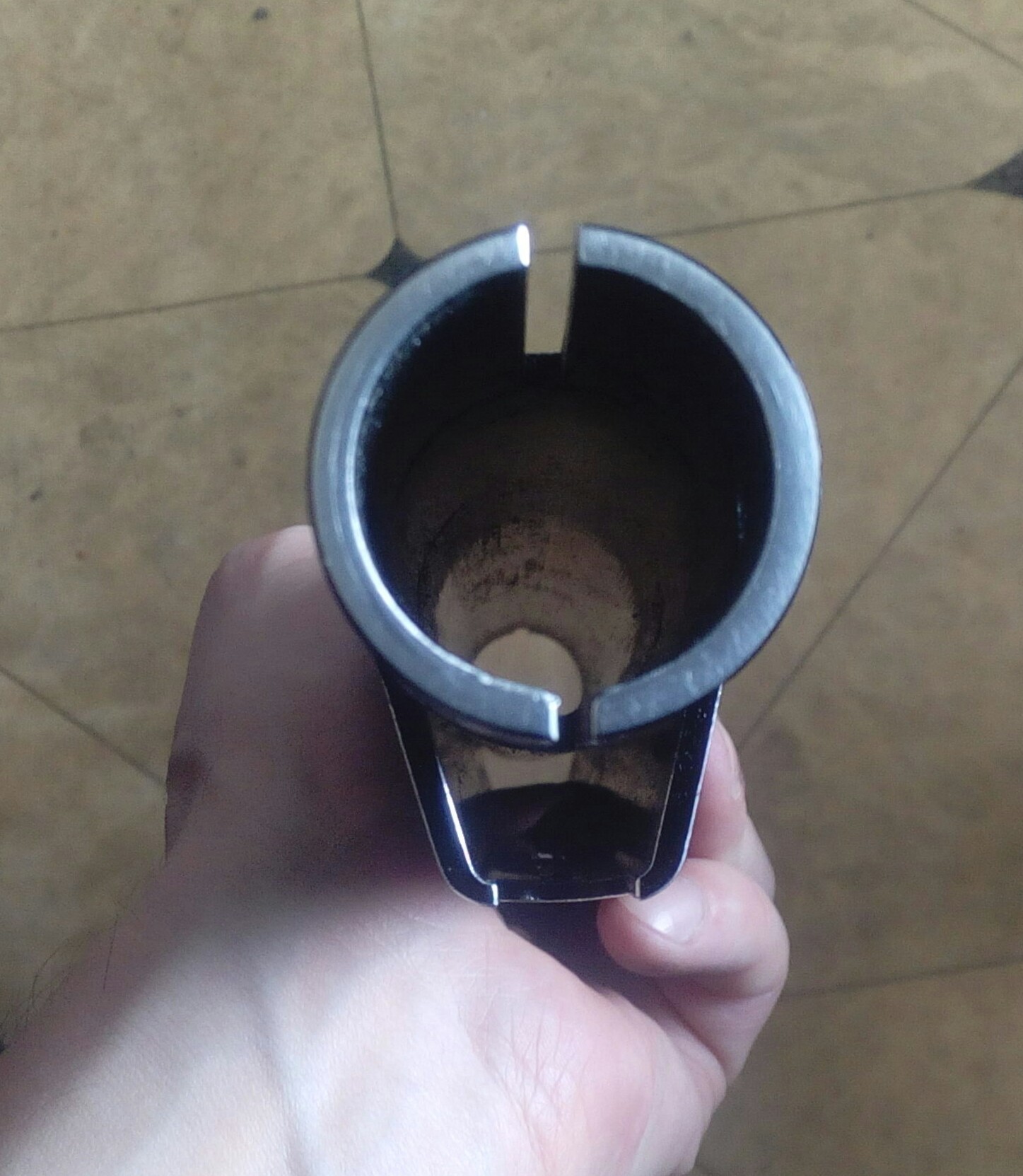

Диаметр трубы кожуха 35, вместе с отделением под проводку 49мм.

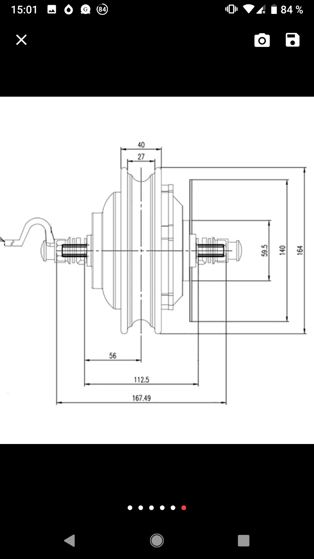

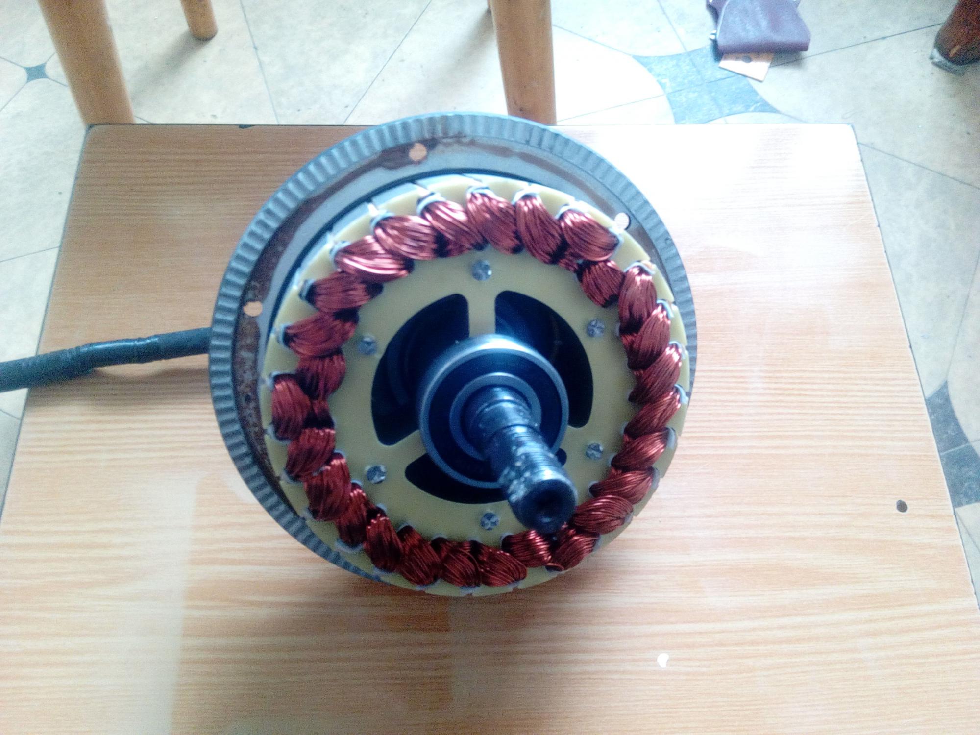

[user]a.l.e.x.100[/user], классная труба, Лех будет время замерь мне плиз заднее колесо с осью как на фотке
И как думаешь засуну я в зад 8,5 ?
M365, дуль3 , спидер.
a.l.e.x.100
Пока не могу замерить, всё разобрано до винтика.

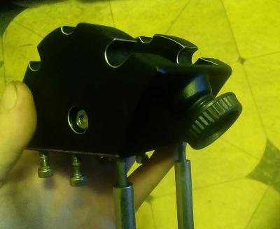

[user]a.l.e.x.100[/user], я чет пропустил, или ты нк выкладывал. беспокоит ось гуся. есть ли там втулки? если нет - есть ли мясо для ее установки? с рассверливанием и тп? если не сложно сделай пару фоток гуся и складного. хочу подготовится
еще тема. походу резя установленная спепеди подойдет на имеющееся пневмо мк на 8" мой узковатая всего 50мм. думал эту попроьовать по приезду одеть
ks-n1-d - был
M365Pro 10"
KS N10
a.l.e.x.100
Запутался я что то. Что за резя?
Ось гуся без втулок, мяса не хватает, если только новую ось точить с посадочными под бронзовые втулки. А нафиг? При антилюфте что я сделал ось не должно разбивать как и сам гусь, а если что и начнётся, то заметишь, тогда и делать можно будет новую ось. Пока считаю рано мудрить.

Блииин, ну хоть читайте то ветку((. Вкрутил вместо штатного винта вот такую хрень из мебельной ножки м10. Вопрос. Ну какие там могут быть люфты и разбивания оси, гуся, запорного штыря если эта мебельная ножка ПРИ РАЗЛОЖЕННОМ САМОКАТЕ выбирает ВСЕ ЛЮФТЫ НАПРОЧЬ?
quadlike
Все люфты выбрать она не может. этот винт подтянет середину гуся, но не в месте сопряжения с осью. а плечо там большое. болты с ручками гдето валялись на базе. надо поискать. я наверняка читал, но нифига не помню)) пока самоката нет инфа не впитывается)))

a.l.e.x.100
#332
Ну потом поймёшь - увидишь как самокат будет)). Ты ж ведь хотел чтоб самокат не раздолбался и не люфтил! Вот и не будет)).
Появлению люфтов способствует по большей части циклические ударные нагрузки где слабина, а если всё протянуто, то и люфты появятся разве что от малой площади соприкосновения деталей и слабых материалов, вот эта мебельная ножка и держит все детали в зафиксированном состоянии.
Должен предупредить что в первые дни покатушек будет происходить притирка-усадка, как в любом механизме, заметите это по появляющемуся оч мелкому люфту, мебельную ножку придётся доворачивать с каждым разом всё меньше и меньше, пока всё не притрётся)).
