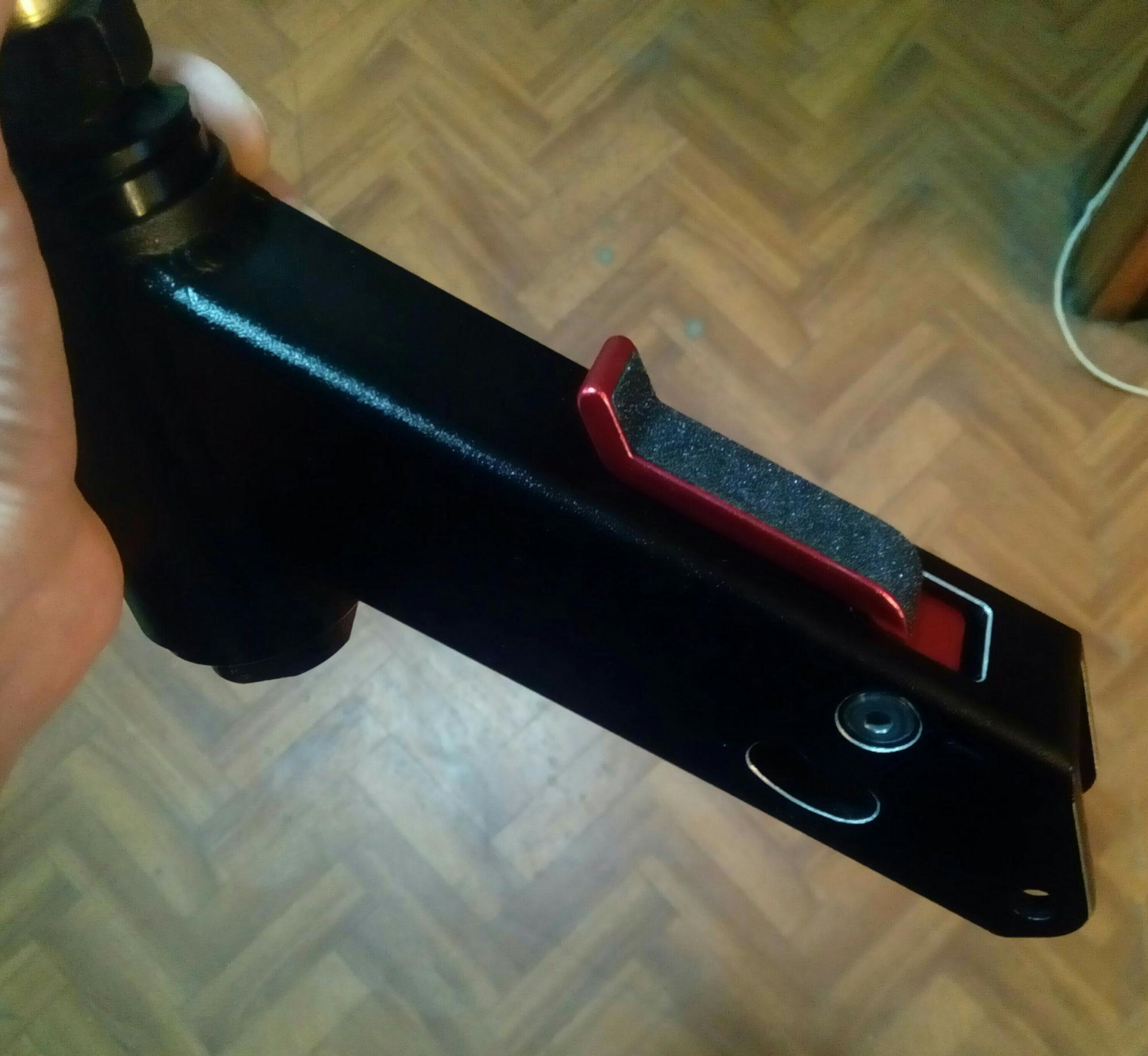

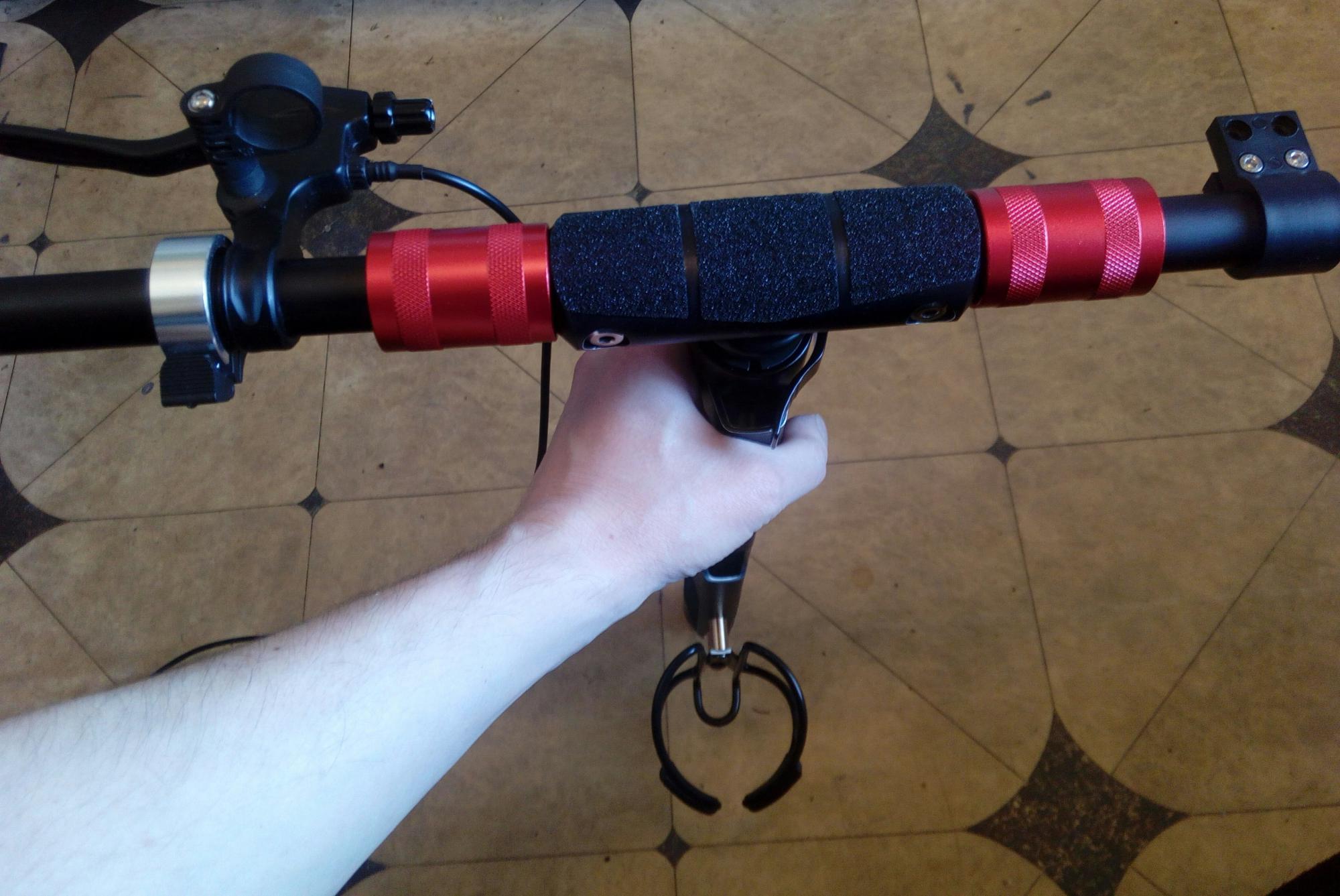

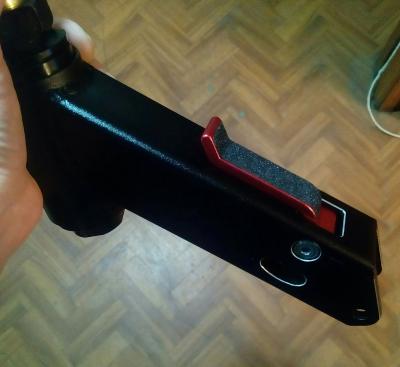

На руле с завода была пара мелких царапок на руле и рычажке фиксации, решил превратить минус в плюс. В общем наклеил фигурно вырезанных кусочков абразивной ленты антискользячки (на царапки), и подчернил для лучшего вида обувным жидким кремом. Теперь катить самокат одной рукой будет удобней и приятней, да и в переноске будет проще! В планах оплести паракордом с декоративными металлическими концевиками рычаг тормоза и частично бутылкодержатель, будет роскошная отделка, с душой!

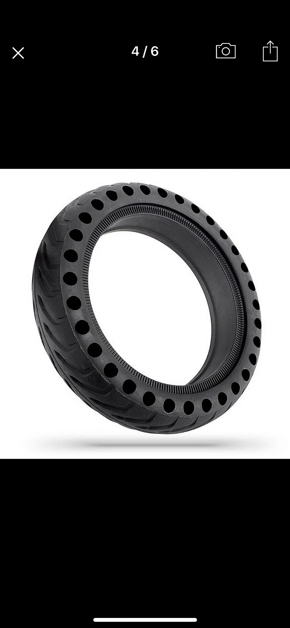

Как Вам такая шина? Мягче сплошной?

Почему? Она же мягкая, с дырками?)).
Ну если серьёзно, то есть один параметр, довольно важный, чем мягче шина, тем комфортней езда но сильно возрастает жор акума и сильнее греется МК, плюс отверстия в данном экземпляре не будут способствовать стабильности, комфортная шинка для небольших скоростей. Накат у мягких шин оч плохой, особенно заметно на мелких диаметрах, буквально в асфальт закусывается. Так что нам желательно чтоб шины были жёсткими а подвеска отрабатывающая мелкие неровности, и чем легче МК-тем лучше отбой, ну а мелкая тряска передающаяся на ладони лечится мягкими грипсами, писал о таких на ветке.
