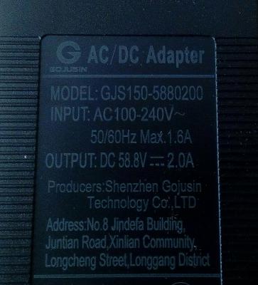

Зарядник я случаем не перепутал? Или в настройках курка чтот не правильно выставлено, врёт. Зарядные токи проверь, возможно регулировки с завода выше чем надо. 60км пробег с одного заряда это что то не то, или езда совсем уж черепашья.
Для 52 версии зарядник нужен что на снимке?

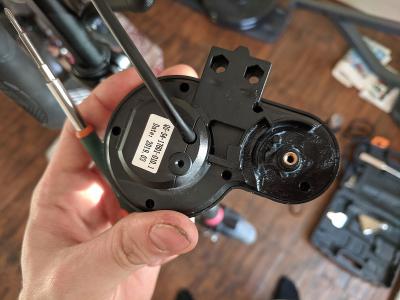

Курок классно сделан, вода не пройдет как в обычных.
Ну а так в целом тупорылый с секундной задержкой, нереально газануть чтоб правильно прыгнуть с бардюра.
Прошивку бы найти нормальную...
Всю электрику на миниковскую надо менять.

У меня на куррусе такой же курок почти.. и тоже задержка секундная.. а то и больше... бесила невероятно поначалу... да и сейчас бесит.. очень сложно предугадать когда поедет, и с запрыгиванием на бордюры проблемы от этого..
Ninebot Z10
Ripido
[user]AgipTM[/user], нет здесь задержки никакой. Все мгновенно, просто при газе в пол он не сразу начинает газовать, а плавно наращивает газ. Это две большие разницы.
a.l.e.x.100
Есть рецепты как исправить медленное ускорение?
Ripido
[user]a.l.e.x.100[/user], как минимум нужен 23А контроллер 20А все таки совсем печальный какой-то
a.l.e.x.100
Witbk лудил шунт, но от этого мало проку из-за тормознутого разгона.
Ripido
Цитата: a.l.e.x.100 от 20 Май 2019 в 22:39Witbk лудил шунт, но от этого мало проку из-за тормознутого разгона.
мне показалось, что 23-ий контроллер как-то сам по себе бодрее. Но в целом да. Нет резкого старта. Но и не не газует совсем. Он просто ускоряется по экспоненте.
a.l.e.x.100
Что интересно плавный прирост мощности был бы хорош для двухмоторника на 8ми дюймовых мк, дёрганность Раптора изрядно бесит. А вот задумчивость на одномоторнике, да ещё срабатывание с задержкой, тоже не нравится особо. Witbk предположил что дело может в положении магнита в курке, может и так, хорошо бы выяснить, в электрике я не силён.
