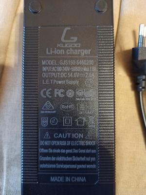

А, ещё китайцы КМС 2020 (600Вт) комплектуют зарядным устройством без кулера.

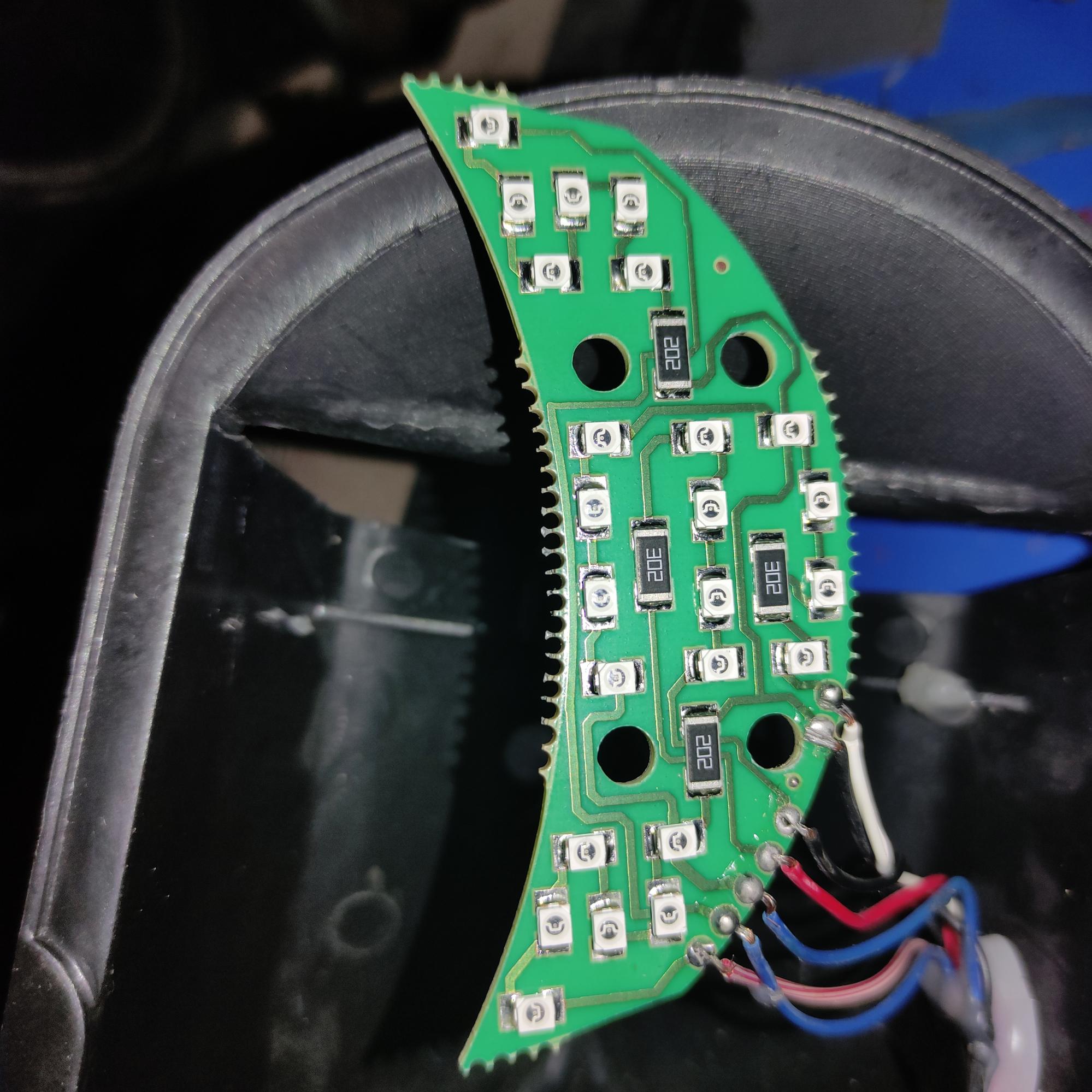

Коллеги, здравствуйте. Max Speed образца, если не ошибаюсь, 19 года. Некоторое время назад при включении штатного света самокат стал выпадать в 006 ошибку (ошибка связи между мотором и контроллером). Я решил, что дело в давно сгнившем и неработающем заднем фонаре. По случаю купил крыло со стопаком старого образца, с поворотниками. Цветовая маркировка проводов у него совпадает со старым, подключил. Итог -- от пульта сигнализации все горит и мигает. Но при нажатии кнопки на руле при включенном самокате свет загорается только на несколько секунд, затем самокат уходит в 006 ошибку. Если отключить разъемы заднего фонаря, то ошибка меняется на 005. (СмартБМС никаких замыканий не видит и работает штатно). Вся проводка визуально целая, соответствует электрической схеме.
Как думаете, в чем может быть проблема?
UPD: тот самый задний стопарь. Как полагаете, где здесь земля, а где плюс?

стоит у меня такой же задний фонарь,где там плюс минус не помню,но навскидку все стандартно,черный красный скорее всего габарит,остальное смотреть надо,если сильно надо могу послезавтра вскрыть деку на своем посмотреть какой провод что,навскидку не помню уже,по проблеме похоже что дело в блоке управления светом на руле,или косе проводов от руля,что то там где то замыкает,надо в 1ю очередь прозвонить весь разьем от пульта на руле до контактов в деке,а там видно будет
