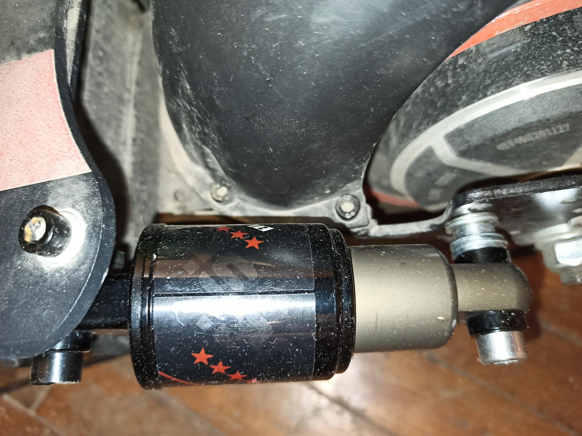

Вчера вечером поставил на заднюю вилку новые амортизаторы, масло+пружина. Те, что с завода были на самокате, очень жёсткие, хода почти нет. На новых ход 30мм. Встали без плясок с бубном, с небольшими нюансами: 1) у старых "стакан" имеет диаметр 34мм, новые толще, 43мм; 2) старые амортизаторы по осям крепления имеют длину 110мм, новые 120мм; 3) из первых двух пунктов вытекает третий: при установке новых амортизаторов в старые посадочные отверстия а)клиренс сзади увеличивается на 2см, до 15см; б)длины стандартных болтов, которые к вилке крепят амортизаторы, не хватает, требуются болты длиной 50мм, и, соответственно, шайбы-проставки. Сегодня пробный короткий заезд сделал ("лежачие полицейские", ямки в асфальте, разметка) - результатом доволен, задняя часть самоката начала адекватно "проглатывать" неровности такого рода. Пока немного непривычно. Ссылку для интересующихся оставлю. 1 681,24 руб.  53%СКИДКА | Гидравлический задний амортизатор BLOOKE BM-R5 120 125 150 165 190 мм MTB велосипед kindshock для горного велосипеда M365 KUGOO
https://a.aliexpress.com/_AgkCIo

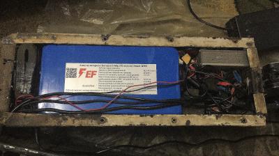

Поставил себе аккамулятор на 52в 19а.ч со Smart BMS 14S6P,старый на 48в 13S6P 19а.ч с BMS Daly ушел на М2,тестовый заезд на новом аккамуляторе выложу чуть позже
Вот таким образом это все выглядит в деке,в ширину акум сел максимально плотно,сдвинуть до упора назад ему не дают пины зарядного гнезда,но это не помешало все разместить довольно комфортно,батарея имеет Bluetouch модуль для мониторга состояния батареи на телефоне,а также USB-UART кабель для диагностики и более тонкой настройки BMS через пк.Более подробно параметры батареи можете разглядеть на этикетке,старая батарея ушедшая уже в М2 от этого  же сборщика,только BMS там не смарт.но с балансировкой
Провода на мотор,задний фонарь и зарядное гнездо пришлось пустить поверху батареи так как больше места для них нет,крышку деки пришлось закрывать прижимая ногой,но в целом провода не передавлены
Скорость на холостых теперь составляет 56кмч,было 52кмч на 48в батарее,скорость под нагрузкой проверю позже

Цитата: Carp от 15 Авг. 2021 в 17:23Вчера вечером поставил на заднюю вилку новые амортизаторы, масло+пружина
Очень любопытно сколько эта обнова будет работать, засекайте пробег и расказывайте о состоянии каждые 500км, будем следить за событиями.

Цитата: volk0001 от 16 Авг. 2021 в 13:52болты и шайбы от чего подобрали?
Я их покупал в строительном магазине, планировал насквозь переднюю вилку сверлить, чтобы избавиться от люфта. Руки не дошли, посылка с амортизаторами раньше дошла, они и пригодились. :) M8х50 din 912 ЗЫ: а болты крепления к деке подходят и старые, я их оставил. В комплекте к амортизаторам идёт и крепёж, но это по сути ролики с внутренней резьбой, на деку годится по длине, на заднюю вилку нет.

В данном видео я решил замерять скорость на своем новом аккамуляторе на 19а.ч 52в 14S6P с Smart BMS Daly
Полный заряд аккамулятора на 52в составляет 58.8в
Полный заряд моего старого аккамулятора 19а.ч 48в 13S6P составлял 54.6в
Основная причина замены аккамулятора была желание иметь Smart BMS,а также необходимость заменить в моем Kugoo M2 сильно изношенную батарею на более новую,куда она в итоге и отправилась
На батарее 48в средняя крейсерская скорость составляла до 40кмч по прямой,и до 45кмч с горки.Замена батареи на 52в дала мне помимо возможности наблюдать в реальном времени за состоянияем аккамулятора,токами контроллера(в том числе ток рекуперации) стабильную скорость в 45км.ч по прямой вплоть до снижения заряда батареи в 48-49в
Максимальная скорость показанная на холостых на 48в батарее составляла 52кмч при полном заряде
Максимальная скорость на холостых на 52в батарее составила 56кмч
Максимально удалось разогнаться до 52кмч с горы
Имейте ввиду что скорость с датчиков камеры GoPro не совсем соотвествует действительности,при замере скорости через отдельное приложение Speedometer при скорости по курку 49-50кмч GPS показывал стабильные 45-46кмч,почему занижает скорость GPS в камере я не знаю,но это факт-

Цитата: Carp от 18 Авг. 2021 в 20:06я планирую делать, как сделал автор этого видео.
Делаете, но особых улучшений вы не увидите, затраты копеечные, но свой совет уже дал.
Кстати, туда с некоторой доработкой отлично встают вазовские манжеты с тормозных цилиндров 19мм по внешке, качество резины на высоте, толщина около 3,5мм, за глаза по одной штучке для отбоя.
           Из доработок , обточить внешний размер под отверстие аморта, манжета  маслобензостойкая, а не куски от камер и не понятно от чего расстворяющегося от смазки.
Так же можно дополнить и на верх, если не было, штучки по 3-4,  от пробоя, точить уже не чего не надо, жить будут вечно.

Смарт БМС, это бальзам для батарейки и особенно пользователю, ситуация под контроллем, и кажется что способна продлить жизнь.
   Но вот только в стабильности скорости, не как не принимает участие, все зависит от батки, держать токи, с понижением вольтажа, скорость падает, не я придумал, жизня подсказывает...
