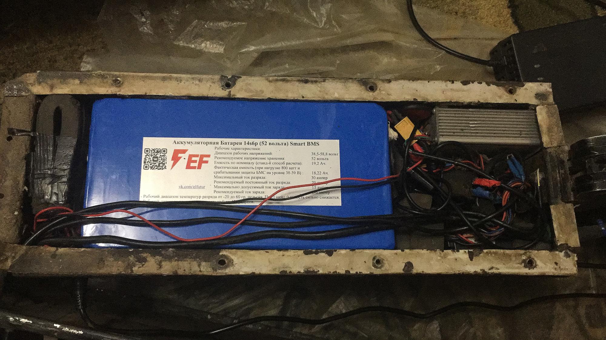

P.S.жалею что в свое время не перешёл на 52В. Меня тогда остановило то, что с 14s баткой не получалось запихать в деку оставшуюся от другого проекта огромную смартБМС на 150А и 20s, а покупать новую БМСку жаба душила... В итоге имеем отличную батарею на 29Ач, но 48В...
мне настолько огромная BMS была не нужна,да и так по ширине вошло все впритык,по длине батарея вышла довольно компактная, 14S6P конфиг,может отдавать 30А длительно

по нагреву проблем никаких,1й тестовый заезд выдался как раз почти в 30 градусную жару,ехал на дачу около 22км,скорость постоянно газ в пол,крейсерскую 45-47кмч держал стабильно,мотор еле теплый,ток по прямой контроллер стабильно держал в районе 18-20А,пиковый в гору был 22.8А,сейчас подлудил немного шунт но маловато,выдает теперь 23.5А,хочу добить до 25А,в будущем планирую заменить мотор на 600ватт от М4 про,не столько из-за мощности,сколько из-за удобного разборного диска
Кстати пока ехал был включен GPS-трекинг,по итогу показало среднюю скорость за время поездки 41кмч,максимальную 52кмч

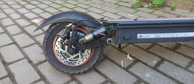

Сегодня поборол свою лень, и таки укоротил (обрезал) гидролинии тормозов, избавившись от торчащих излишков. Заодно и тормоза прокачал, за 400км с момента установки колодки подызносились почти наполовину (что считаю хорошим результатом, учитывая активный городской стиль езды газ-тормоз). Ещё реализовал задумку по наклону пижонского заднего крыла KMS 2020 600Вт, которое позволяет закидывать грязь и воду на ездока начиная от задницы, и заканчивая головой. Наклонял просто: в версии 2020 крыло установлено не на деку, а прямо на вилку, т.е. качается вместе с колесом и вилкой. Там 4 винта, два ослабил (которые дальние от деки), два ближних к деке выкрутил, взял более длинные, и под крыло там, где эти два винта крепят его по две резиновые прокладки подложил, толщиной по 5мм каждая. Крыло в итоге существенно наклонилось. В понедельник посмотрю, как это помогло, или нет. Но уже сейчас виден один из результатов: крыло выровнялось по колесу, до этого смотрело в сторону (влево смещено было, если смотреть сзади).

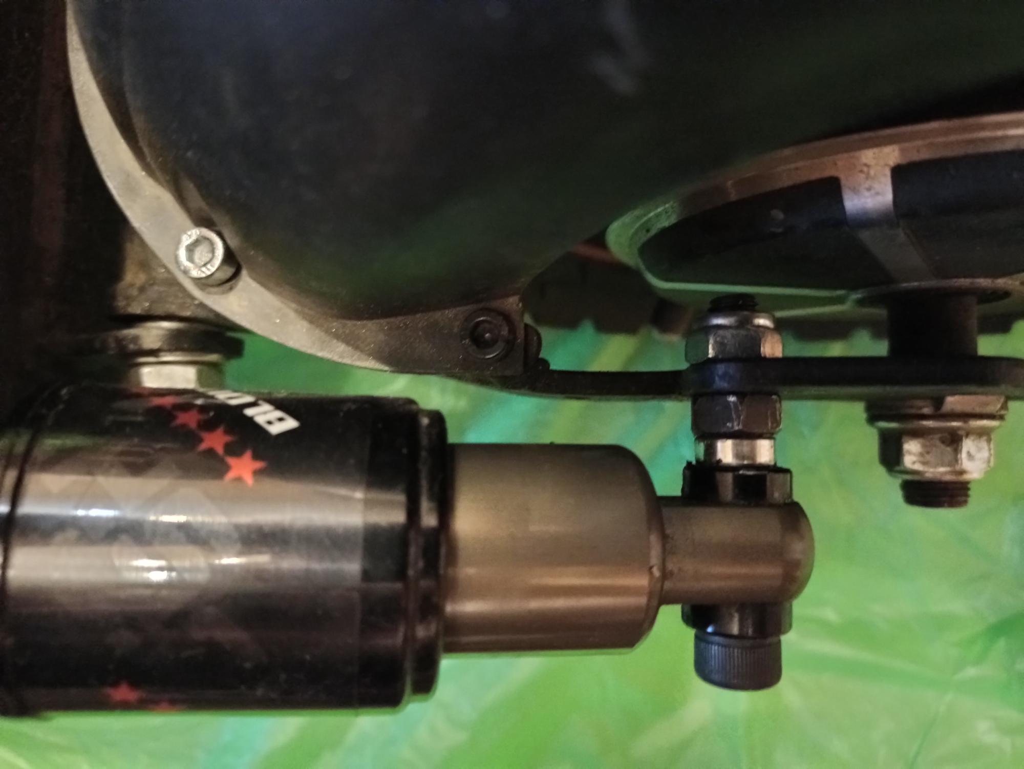

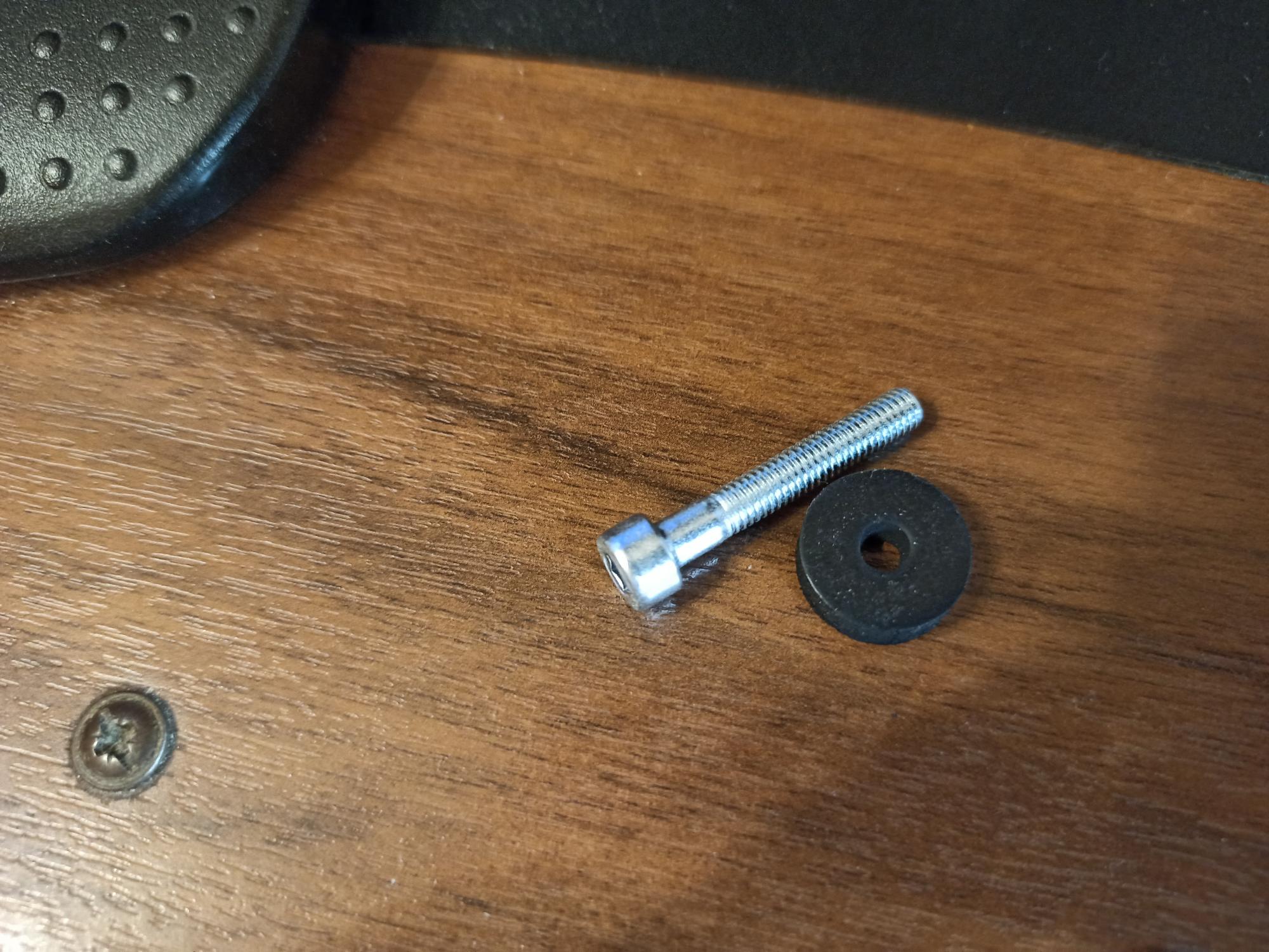

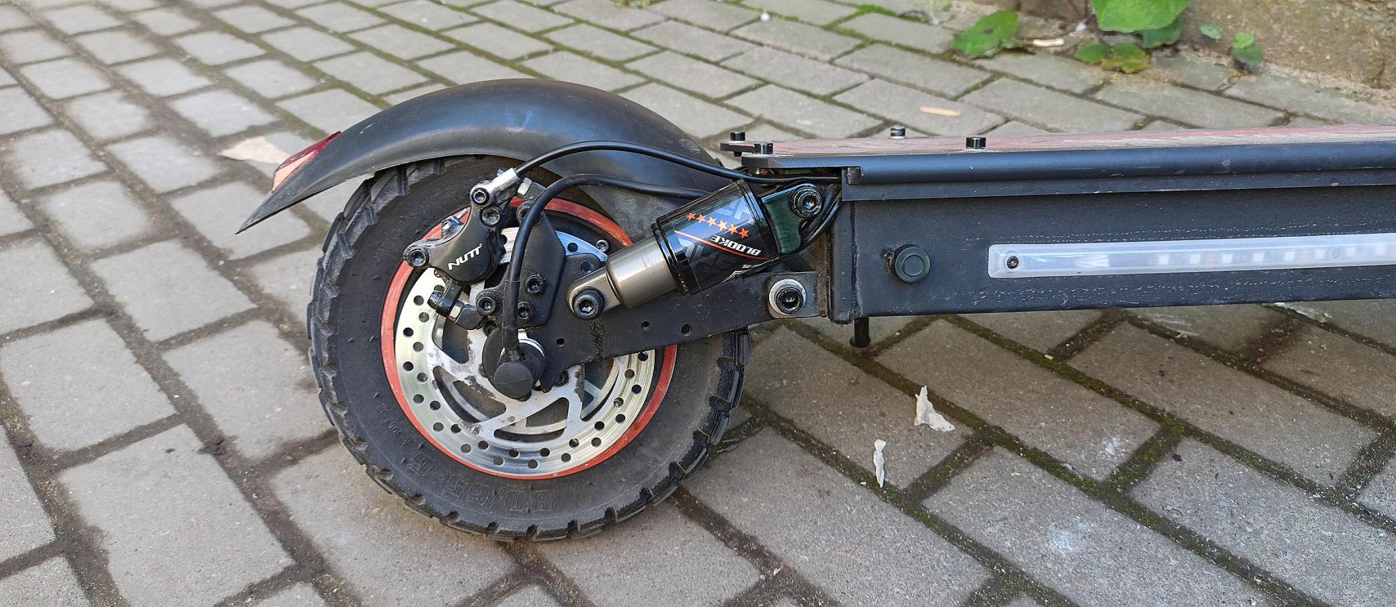

Цитата: sergo842 от 17 Авг. 2021 в 10:26Очень любопытно сколько эта обнова будет работать
Через 20км на новом болте (который амортизатор к вилке крепит) с левой стороны наблюдался наклон относительно вилки, как будто он согнулся. При разборке выяснилось, что при ударных нагрузках резьба в отверстии вилки срезала резьбу на болте (класс прочности болта оказался 8.8 ) 8)
. Проблема решена заменой на болты с классом прочности 12.9, заменой проставочных шайб на гайку (заводское кольцо оставлено), и самоконтрящуюся гайку, фото прилагаю. Проехал более 100км на данный момент, нареканий нет. На втором фото вид крыла после его наклона к колесу, наклон действительно работает, брызги перестали лететь на тушку ездока.

Цитата: Carp от 28 Авг. 2021 в 20:39При разборке выяснилось, что при ударных нагрузках резьба в отверстии вилки срезала резьбу на болте (класс прочности болта оказался 8.8 )
По хорошему, это место просится на усиление дополнительной пластинкой 4-5мм, до 80 кг как то работает, выше начинает потихоньку гнуть, при пробоях конкретно гнет, что сказывается на регулировке суппорта и убегания тормозов. Закрытые аморты на последних Спидах, вообще не работают да же под 100+кг, верхняя точка крепления поднята под обычные открытые пружины которые гораздо мягче.. Вторая внутренняя гайка дополнительные хлопоты, я бы просто навалил шайб, контргайка нужна как усилитель резьбы. Металл вилки очень слабый, руками гнется на раз, и это касается всех моделей с подобной вилкой. Были времена ставили вилки алюминиевые на М4, толщина 8мм, жесткость отличная, но при неконтролируемом затяге срывали резъбы, что усложняло ее восстановление, тормоза на ней стояк как вкопанные.

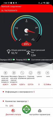

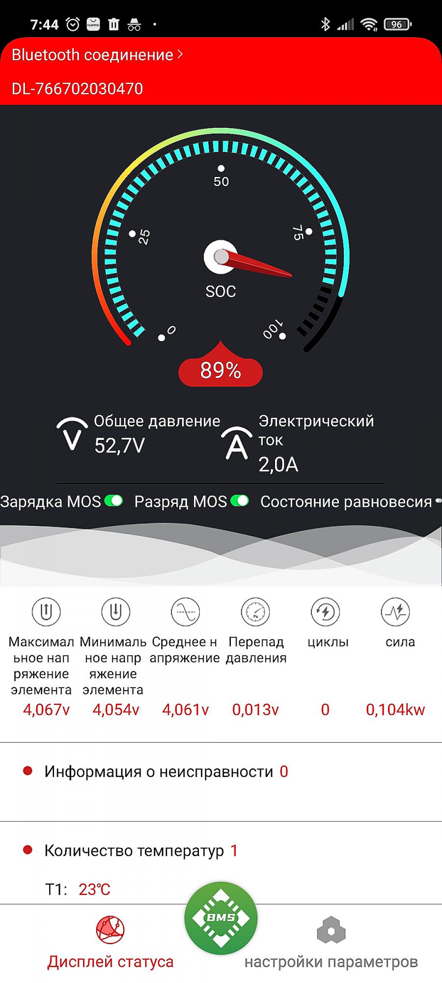

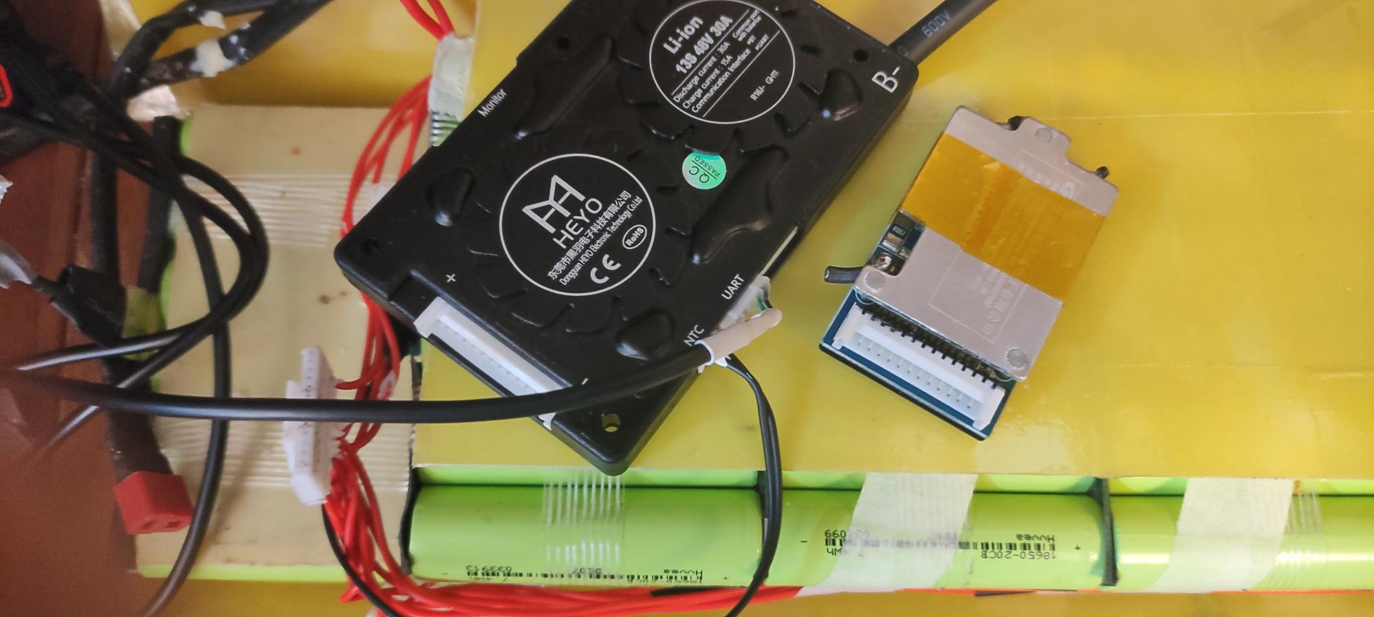

Вчера подкинул смарт БМС к батарее на 13Ач 19 года выпуска.
Собственно, штатная БМС ws БМС здорового человека.
Мало того, что штатная БМС не умеет в балансировку, так у нее ещё и балансировочный шлейф расключен шиворот-навыворот. У всех БМС, которые прошли через мои руки (штук пять точно) в шлейфе минусовой провод справа, последняя ячейка слева по отношению к защелке разъема (если я ничего не путаю). У этого же поделия сумрачного китайского гения все наоборот. Паять новые балансировочные провода на батарею которая скоро пойдет на фонарики мне было откровенно лень, в итоге шлейф пересобрал. Длины штатного шлейфа хватило чтобы закрепить БМС сверху батки, только минусовой провод балансировочного шлейфа пришлось на клейму БМСки повесить.
Что удивило, разбаланс всего в районе нескольких сотых. Для батареи из ноунейм банок которая никогда не балансировалась очень неплохо. Не две тысячные, как у меня на батке из теслобанок, но все одно очень неплохо.

Такое ощущение, что мы о разных самокатах ведём речь. Задняя вилка у KMS 2020 600w весьма крепкая, уж никак не гнётся (тем более руками, как Вы тут сообщали). Кстати, я писал, что у болта 8.8 была сорвана резьба. Это означает, что материал задней вилки куда крепче, чем 8.8. И, кстати, про контргайку: я уверен, что контрить надо. Такие дела.

Вилка у вас обычная стальная, как и у м4, Повторяю, заверну руками в бараний рог, без вопросов не взирая на свой возраст. И вообже, если колесо трет, то я снимаю только мотор, все остальное ручками, а вы можете продолжать уповать на свою вилку.
Вы не первый кто пытается ставить пузатые аморты на удлиненные болты с проставками, результат один, деформация в месте крепления из за рычага, там уже без  молотка не обойтись
