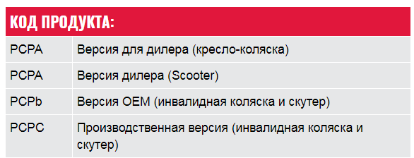

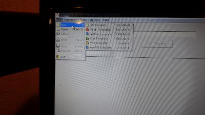

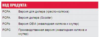

Есть 4 версии программы,
как я понял, мне нужна, одна из двух последних.
А если снова будут проблемы, тогда уж, проверять подключения к контроллеру, и делать новый кабель. :-(

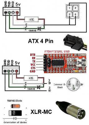

Teodor

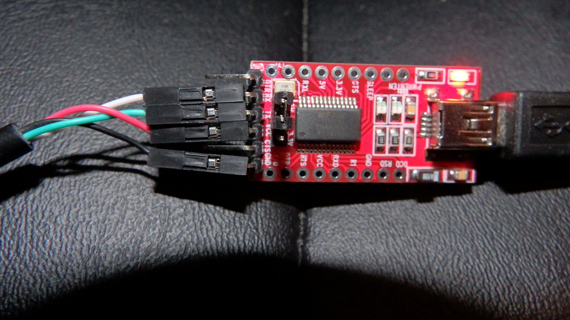

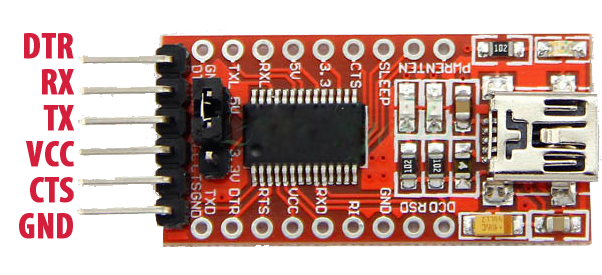

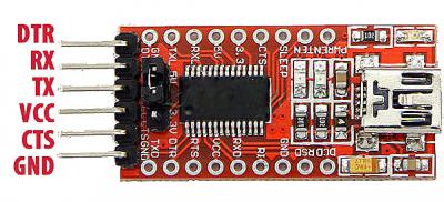

Цитата: okolov от 06 Нояб. 2018 в 13:32Вроде всё проверил, провод несколько раз прозвонил, всё по схеме
Возможно ошибаюсь, но у вас красный провод подключен к первому пину, а судя по даташиту, это DTR, а не GND:
Проверьте.
Teodor
Цитата: El_ от 06 Нояб. 2018 в 14:04НЕ ПРОЩЕ  новый  оригинальный купить ? Имея такую  скажем так недешевую технику ?
Честно говоря, даже не беря в учет того, что техника принадлежит инвалиду, покупать адаптер за 500$ в основе которого лежит обычный usb-serial конвертор (даже не can-bus!) – дичь, независимо от того, есть деньги или нет. Мне кажется это форум людей, которые как раз это понимают. Ладно еще был бы handheld-программатор, там есть чему стоить. Но в данном случае это просто наглость и жадность производителей, и начинания подобные [user]okolov[/user] надо всячески поддерживать.
okolov
#21
Проверьте.
К четвёртому, как раз этой картинкой, я и пользовался, это в начале, для фото, я подключал наобум.
Может проблема с подключением к контроллеру скутера...
Я читал на английском форуме, там один чел, говорит, что контроллер, должен быть подключить к АКБ. Всё так и есть, ATX 4Pin тоже один, не перепутать. :bn:

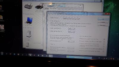

okolov
Цитата: Teodor от 06 Нояб. 2018 в 20:04
[user]okolov[/user] попробуйте.

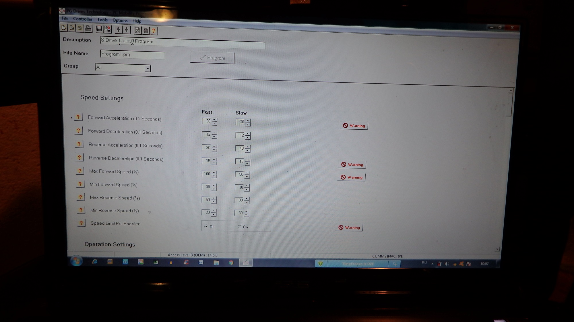

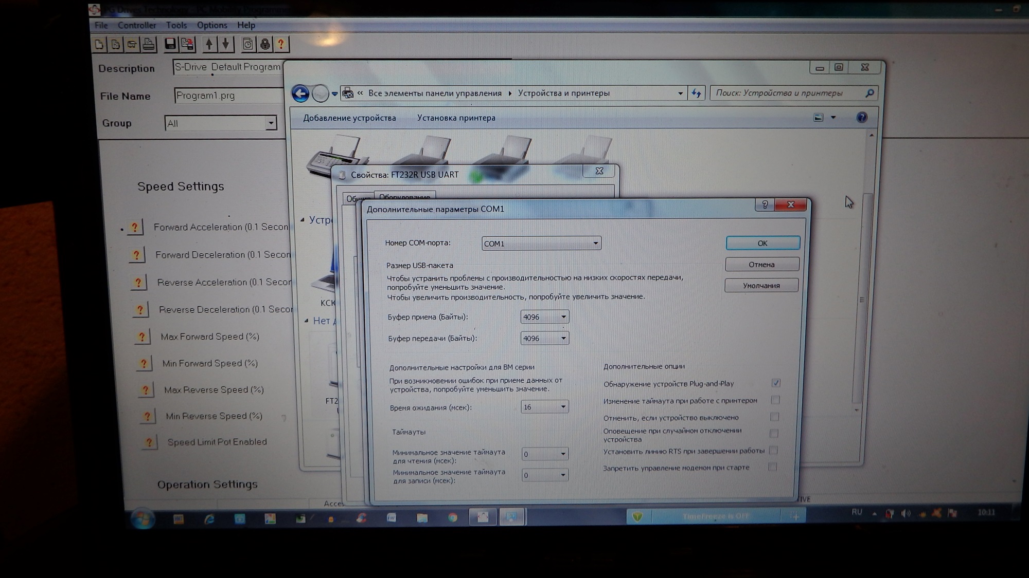

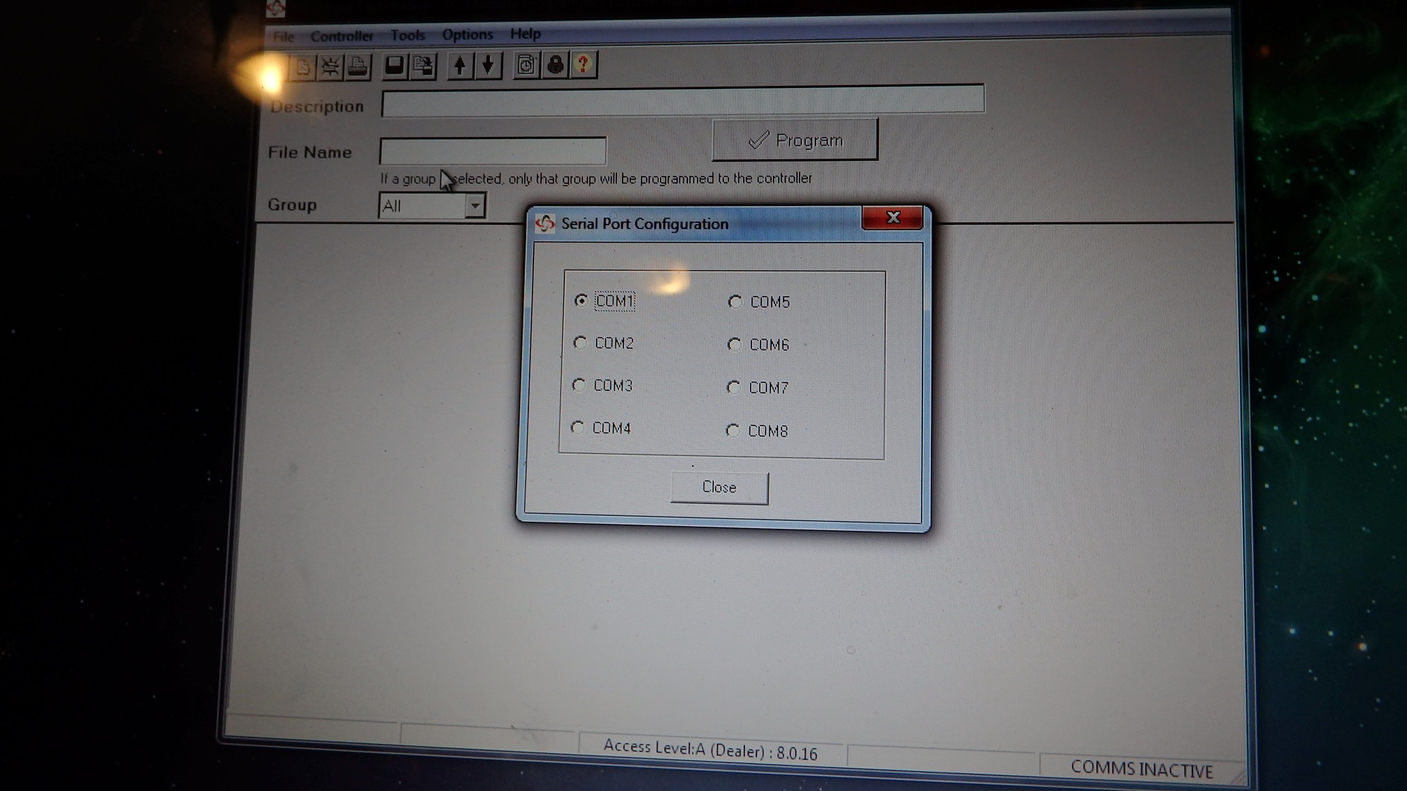

Программка та, что нужно, :wow: только, всё осталось по-прежнему. :-(
Программа стоит, порт COM 1, программатор FTDI FT232RL USB, на подключение программы реагирует.
Остаётся провод, после платы, собранный по схеме, буду переделывать.

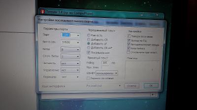

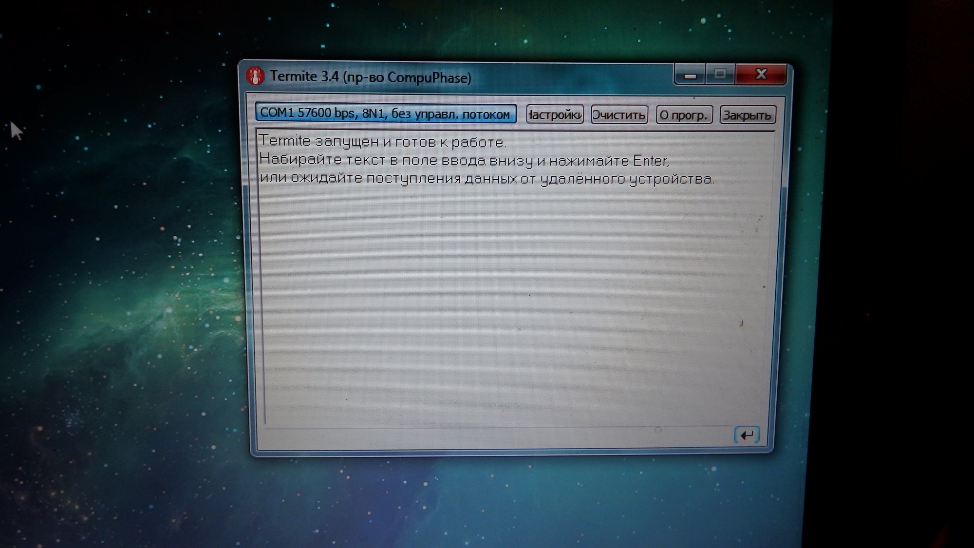

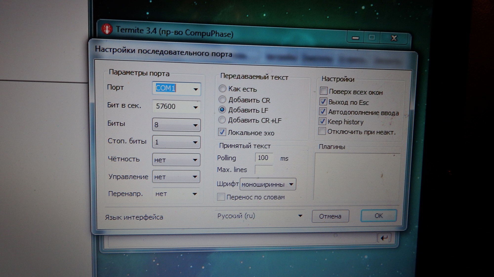

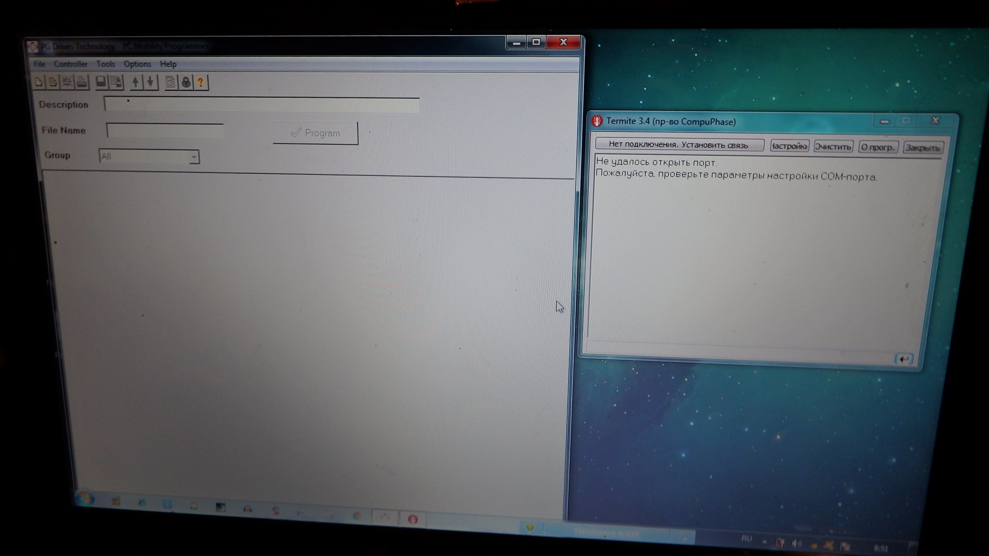

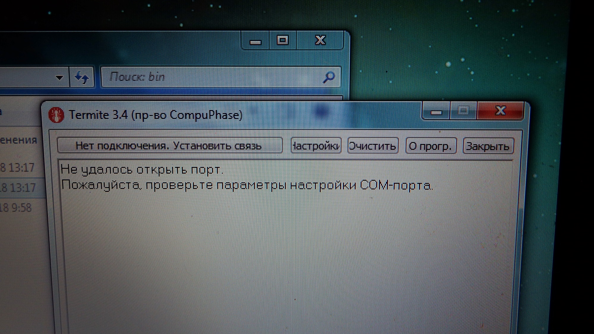

Цитата: okolov от 07 Нояб. 2018 в 12:27Программа стоит, порт COM 1, программатор FTDI FT232RL USB, на подключение программы реагирует
Попробуйте еще скачать терминал, например этот: https://www.compuphase.com/software/termite-3.4.zip
И посмотрите что происходит на вашем com-порту, когда включается контроллер и адаптер. Не уверен насчет конкретно вашего контроллера, но какую-то отбивку он по-идее должен давать.
Цитата: okolov от 07 Нояб. 2018 в 12:27контроллер должен быть включён, АКБ подключены, но у меня, разъём ATX 4 Pin, не свободен, я его отключаю, что бы вставить провод. При этом перестаёт работать панель на рулевой колонке, а в рулевой колонке, все потроха с предохранителями и всё управление, но контроллер соединен с АКБ, а уж после него питание подаётся на систему управления
Питание контроллера непосредственно с системой управления не связано, сначала питается он, затем от него уже всё остальное.
okolov
Понял, завтра сделаю и сообщу, на сегодня силы у меня закончились, ещё раз спасибо за помощь. :-)

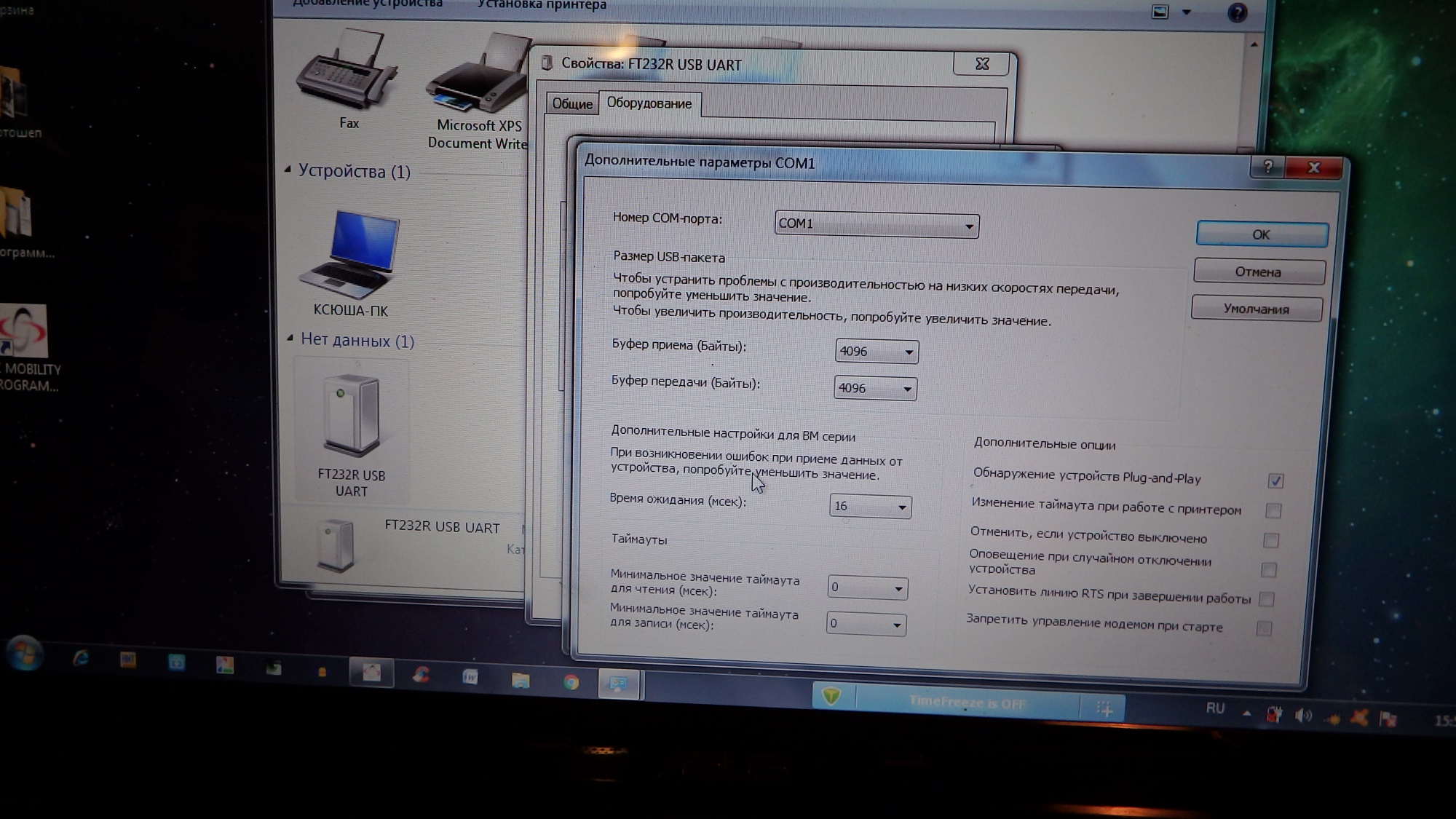

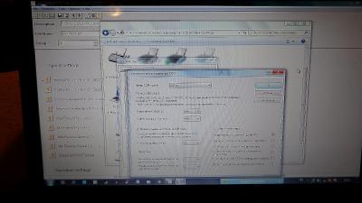

okolov
#31

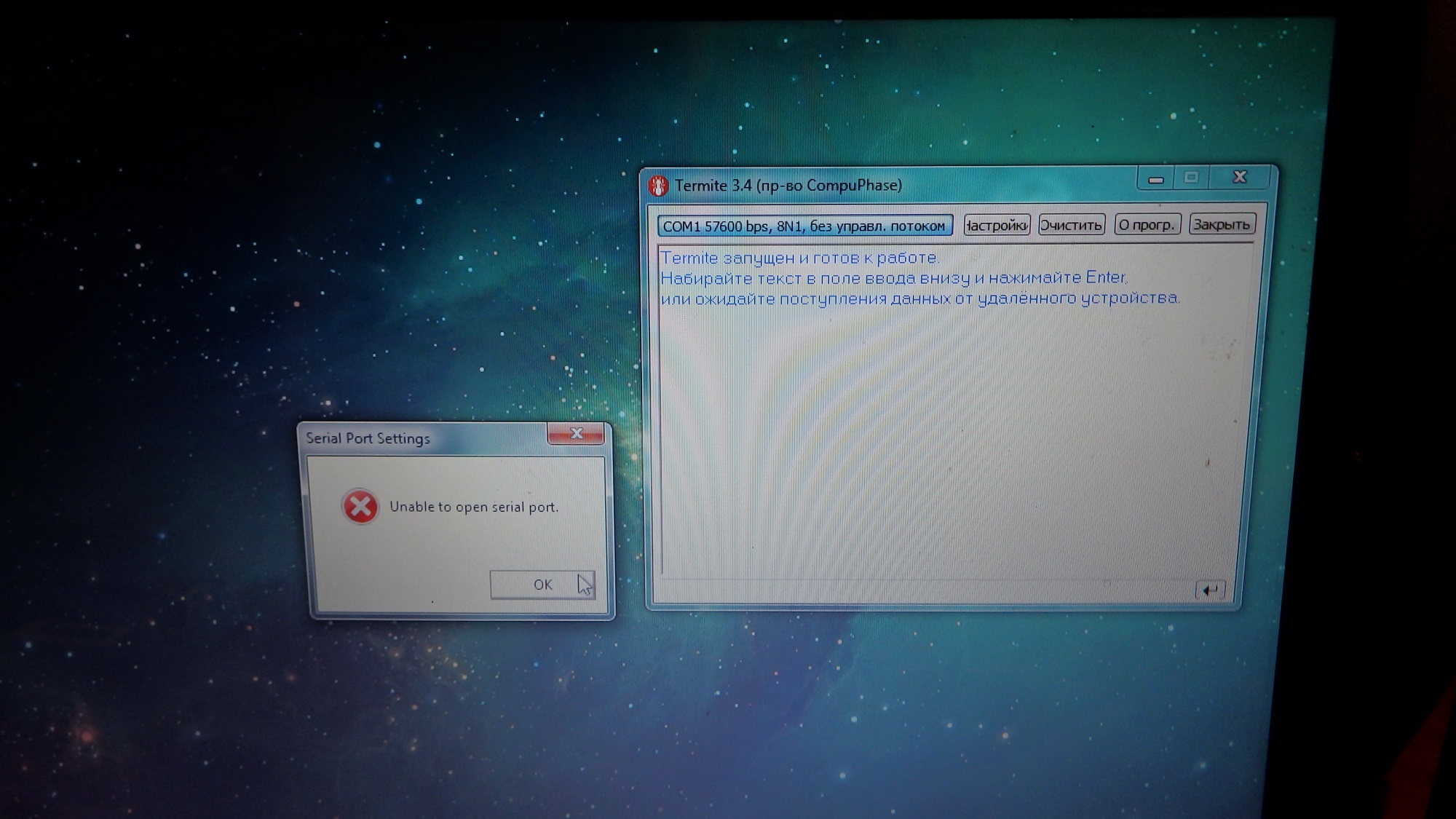

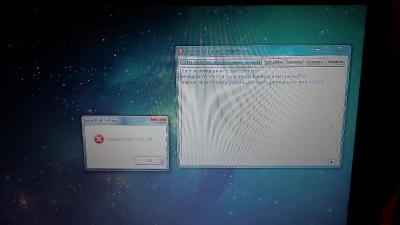

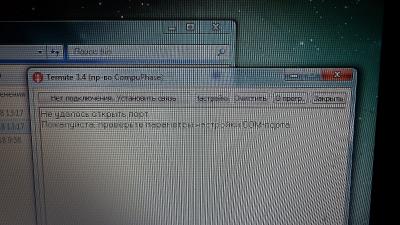

Посмотрел, только я мало в этом понимаю: :ку:
0.   Провод не подключен.
1.   Провод подключён.
2.   Включил прогу.
В программе стоит COM1, провод тоже зарегистрирован на COM1. :facepalm:
3.   На плате процесс идёт.
4.   Настройки.
5.   При выключение проги, а затем повторному включению.
Что бы всё начать с начала, пришлось вынимать провод из USB, и опять вставлять. :bw:
Teodor

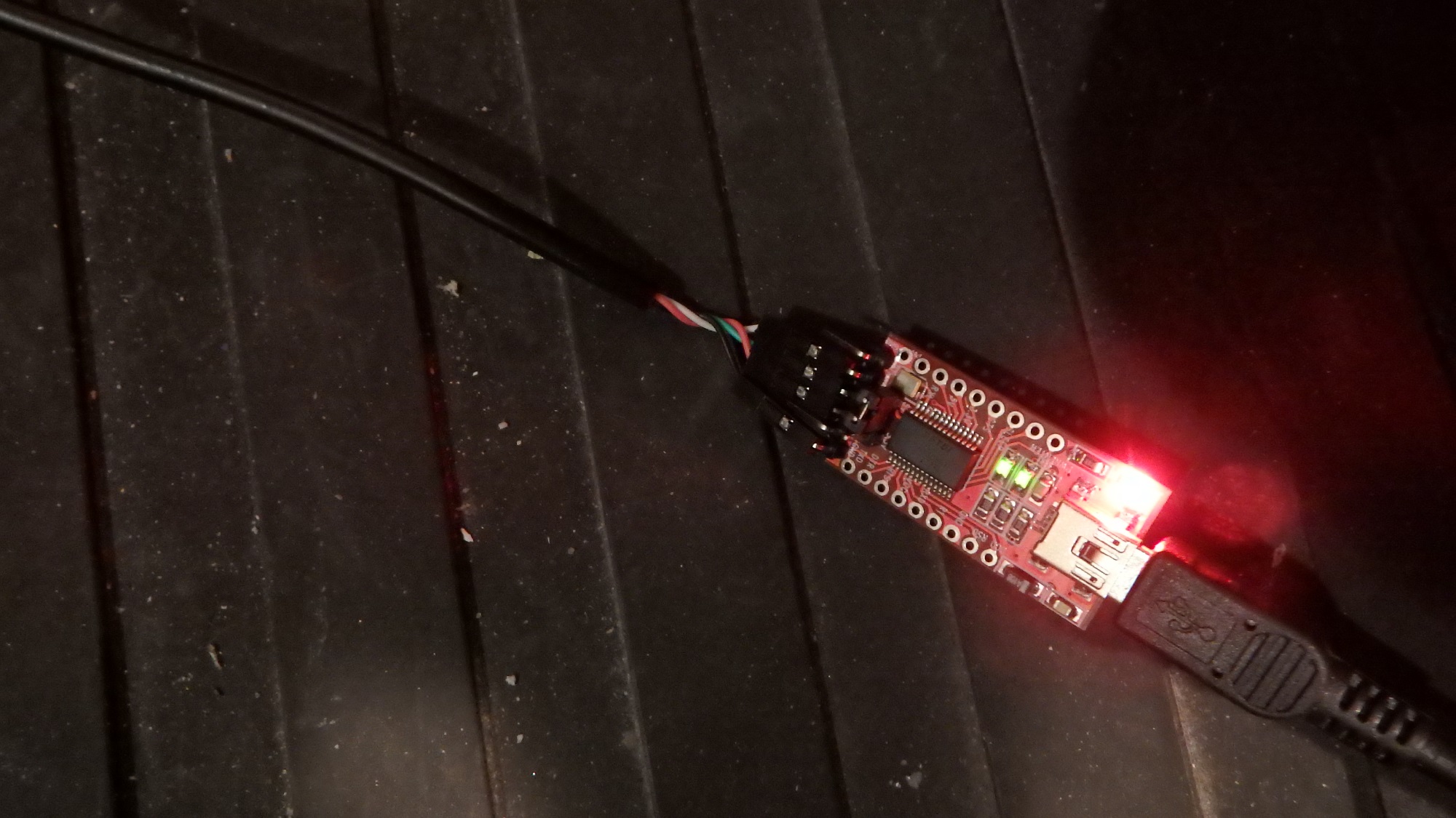

Цитата: okolov от 08 Нояб. 2018 в 10:21Посмотрел, только я мало в этом понимаю
Не похоже, чтобы контроллер как-то реагировал. Питание на нем точно есть? АКБ заряжены? Диод в кабеле в нужном направлении подключен? Может вам попробовать через XLR подключить программатор?

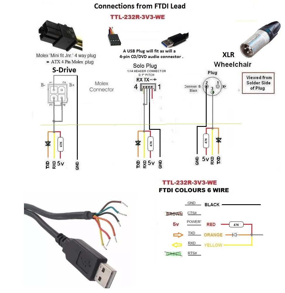

okolov
Питание есть, а в кабеле, я уже и сам стал сомневаться. :bw:
Сделаю два кабеля, TXR и XLR, чтобы было видно всю проводку, и попробую ещё раз. Спасибо за помощь, сделаю,отпишусь. :hello:

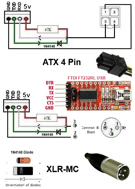

okolov
#34
Я тут, схемки объединил, посмотрите, правильно получилось?
Teodor
Цитата: okolov от 09 Нояб. 2018 в 12:46Я тут, схемки объединил, посмотрите, правильно получилось?
Я не вижу ошибок. Только не перепутайте стороны в XLR, на схеме указана распиновка со стороны припоя контактов:
А вообще, здесь вам судя по всему вряд ли кто-то еще поможет, у меня под рукой вашего контроллера нет, но на том форуме, куда вы уже кидали ссылку, наверняка  вам подскажут более конкретно специфику PG S-Drive.
