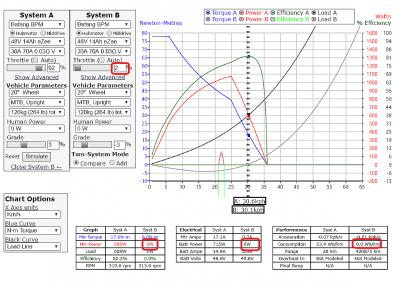

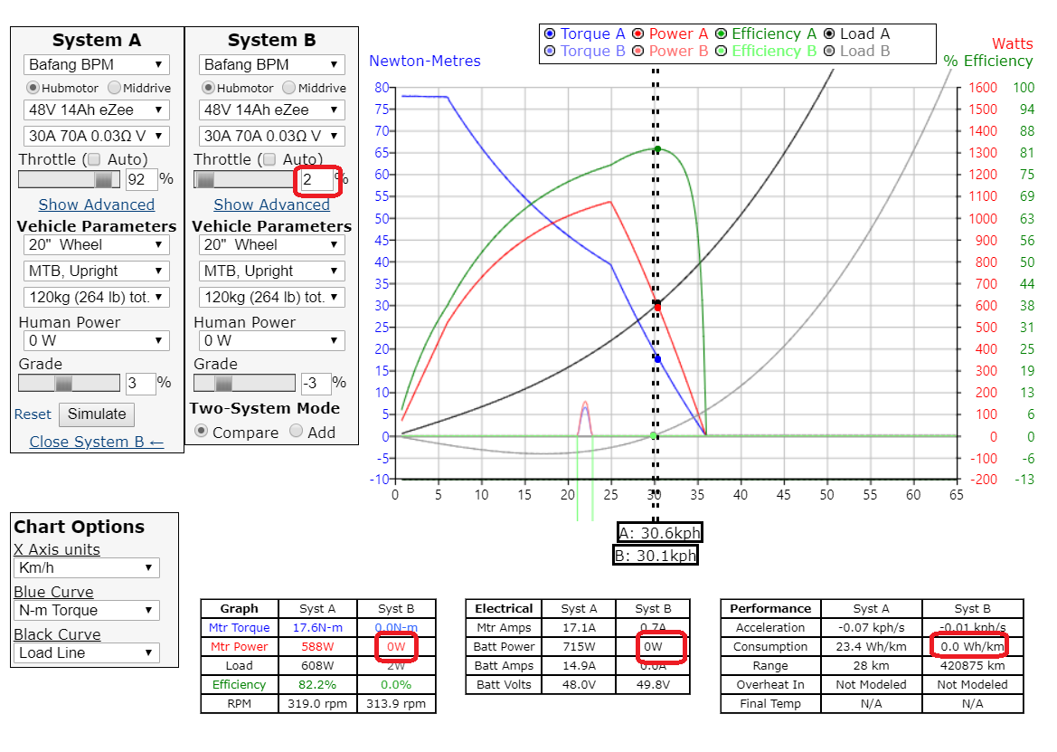

Так вот смотрите, вы едете из пункта А в пункт Б  10км сначала в гору уклоном 3% до средины 5км со скоростью 30км/ч , потом с этой горы уклоном -3% ещё 5 км без мотора и педалей тоже на скорости 30км/ч :
https://www.ebikes.ca/tools/simulator.html?bopen=true&motor=MBPM&batt=B4814_EZ&wheel=20i&mass=120&hp=0&throt=92&motor_b=MBPM&batt_b=B4814_EZ&wheel_b=20i&mass_b=120&hp_b=0&throt_b=2&k=1&k_b=1&grade=3&grade_b=-3&cont=cust_30_70_0.03_V&cont_b=cust_30_70_0.03_V
проехали 10км и потратили 23,4х5= 117Втч
Потом вы проехали по горизонтальному  маршруту из пункта А в пункт Б 10км со скорость 30км и потратили 12,4х10=124Втч т.е. на 7Втч больше, а значит едя через горку с той же скоростью вы потратили меньше энергии.
Теперь посмотрим будет ли выигрыш если горка будет к примеру рядовые 7%, тогда вы въезжая на неё 5км до средины на скорости тоже 30км/ч потратите в полтора раза больше энергии чем по равнине :
https://www.ebikes.ca/tools/simulator.html?bopen=true&motor=MBPM&batt=B4814_EZ&wheel=20i&mass=120&hp=0&throt=100&motor_b=MBPM&batt_b=B4814_EZ&wheel_b=20i&mass_b=120&hp_b=0&throt_b=85&k=1&k_b=1&grade=6,8&grade_b=0&cont=cust_30_70_0.03_V&cont_b=cust_30_70_0.03_V
т.е. вы потратите 36,2х5=181,5 Втч вместо 124Втч и с какой бы скоростью вы не скатывались оставшиеся 5км то 60Втч вы уже не вернете :) .
Поэтому как я уже сказал ранее для моей езды горки до 3% полезны, а выше только лишний расход :) . Полезны потому что я еду в них на бОльшем КПД чем по равнине, т.е. взбираясь на них я запасаю энергию более эффективно чем трачу по равнине.
Всё конечно ИМХО :) .

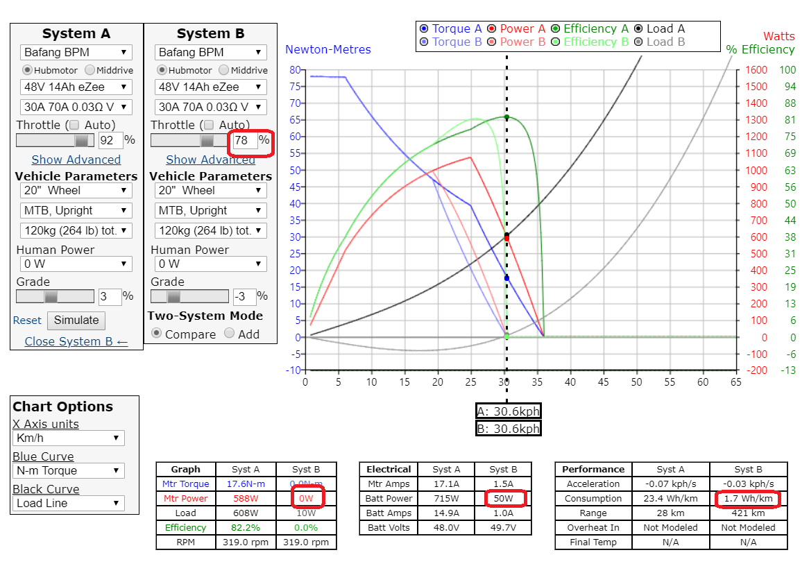

[user]Vik3[/user], если для первого примера (3%) произвести расчеты точно для одной скорости, например, 30.6 км/час, то при езде через горку: https://www.ebikes.ca/tools/simulator.html?bopen=true&motor=MBPM&batt=B4814_EZ&wheel=20i&mass=120&hp=0&throt=92&motor_b=MBPM&batt_b=B4814_EZ&wheel_b=20i&mass_b=120&hp_b=0&throt_b=78&k=1&k_b=1&grade=3&grade_b=-3&cont=cust_30_70_0.03_V&cont_b=cust_30_70_0.03_V
усреднённый расход (23.4+1.7)/2 =12.505 Втч/км
А при езде по проскачу: https://www.ebikes.ca/tools/simulator.html?motor=MBPM&batt=B4814_EZ&wheel=20i&mass=120&hp=0&throt=85&motor_b=MBPM&batt_b=B4814_EZ&wheel_b=20i&mass_b=120&hp_b=0&throt_b=2&k=1&k_b=1&grade=0&grade_b=0&cont=cust_30_70_0.03_V&cont_b=cust_30_70_0.03_V 12.4 Втч/км
Конечно можно попробовать подобрать условия используя нелинейность КПД, но думаю, что не получится.

Отличный пример показывающий насколько точно работает симулятор!!! :) . Вот именно после того как я заметил что если на спуске не сбрасывать газ до нуля, а оставлять его на 78% как у вас, то мотор не совершая никакой полезной работы потребляет вот эти самые 50-54Вт и зря кушает 1,7Втч/км !!! :
после установки ваттметра я стал на спуске ПОЛНОСТЬЮ сбрасывать газ и потребляемая мощность упала до 1,2Вт, а расход до 0 Втч/км :
Т.е. практика полностью подтвердила показания симулятора.
Тут без всякого использования нелинейности КПД средний расход на километр через горку составил 11,7Втч/км, а по равнине 12,4Втч/км :) .
