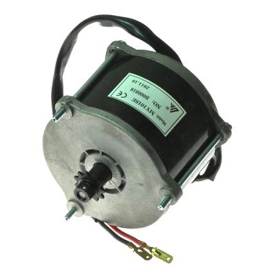

Ну если у тебя в контроллере окажется tl494 (шим ic), то его легко апгрейдить на большее напряжение и мощность. Ссылку на примерную схему моего razor давал, там как раз tl494.
Но это все подходит только для коллекторника. От которого со временем лучше избавиться и не тратить время на доработки. Покатать коллекторный узел без доработок и выкинуть.
Коллекторник будет хорошо работать параллельно с bldc МК. Его не нужно так жестко синхронизировать со 2-м мотором, он просто будет давать свои ХХ ватт в помощь 2-му МК
Интересная идея с параллельной работой двух моторов (я так понимаю, оба на заднем колесе). Стоит попробовать, ведь коллекторник и цепь можно будет выкинуть в любой момент!

Сзади у вас что-то типа MY1016 с номинальным моментом 1-1.2 нм , с учетом цепной передачи (думаю примерно 1:9 ) получается 9-11нм на колесе. Это чтобы представлять сколько вам надо еще моента для 10% уклона (еще 20нм при 150кг 16")

Вот, каталог запчастей нарылся...  Судя по всему, мотор коллекторный.

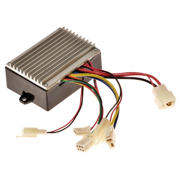

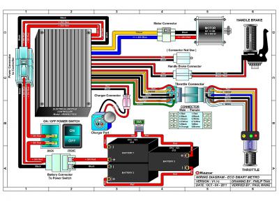

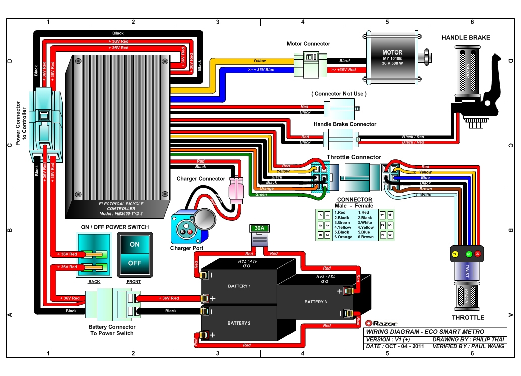

Кстати, нашел там же эл. схему:
Мотор 36В 500Вт - т.к. всего два провода, и может вращаться в любую сторону переполюсовкой, то мотор щеточный (поправьте этого чайнега, если неправ):
Контроллер - всего 30 баксов. Если сгорит от 48В, заменить недорого.

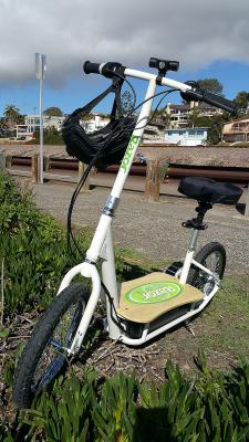

Уряяя! Сегодня получил Лошару, пришел всего за два дня. Я ф ВАСТОРГЕ!!! Вот это весдчь!!!  :wow: Сделан, как танк. Американский Кадиллак прям! Не то, что пластилиновые поделки Минимоторс и колхознегов иже с ними. В этом аппарате прям сквозит американская основательность - построен на века!  :bravo:
Фоток пока нет, уже вечер, покатался по парковке - восторг! После 8" жестких колесиков Миника нормальные 16" велоколеса - чистый восторг!!! Стартует так же шустро, как Миник, максимальная скорость порядка 30км/ч. Тормозит очень хорошо. Теперь начну потихоньку делать из него настоящего ЗВЕРЯ! Р-р-р-р-р-р-р!!!!   :el10:
Теперь уверен, что выбор донора сделал правильно. Сначала рассматривал Yedoo Mezeq (об этом еще не знал), но там - низкий клиренс, для электрификации не особо пригоден (нет короба для батареи), цена - порядка 400 евро за мускульный самокат. А тут - уже есть базовая электричка, так что можно постепенно переводить на литий и МК, все время оставаясь на ходу, просторный короб под декой для батареи. И цена (379 долл.) - меньше половины того, что я заплатил за сраный миник 4 который допиливаю уже два месяца и конца и края не видно - 950 долларов!

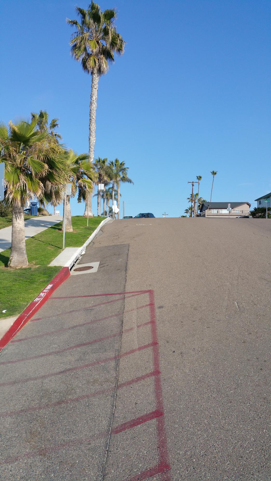

Пока батарея была относительно свежей, протестил на тестовой горке с максимальным уклоном около 16%:
В эту горку я мучил моего Лошарика (Мини 4), забирался на нее раз 10, чтобы посмотреть нагрев мотора. (https://electrotransport.ru/index.php?topic=46979.msg1537154#msg1537154) Лошара еле допер доверху. Все-таки такой уклон для него - слишком. Можно, конечно, поставить звездочку с большим количеством зубьев, чтобы брать такие уклоны, но тогда он будет совсем медленным. Но средние уклоны берет без проблем, если батарея свежая.

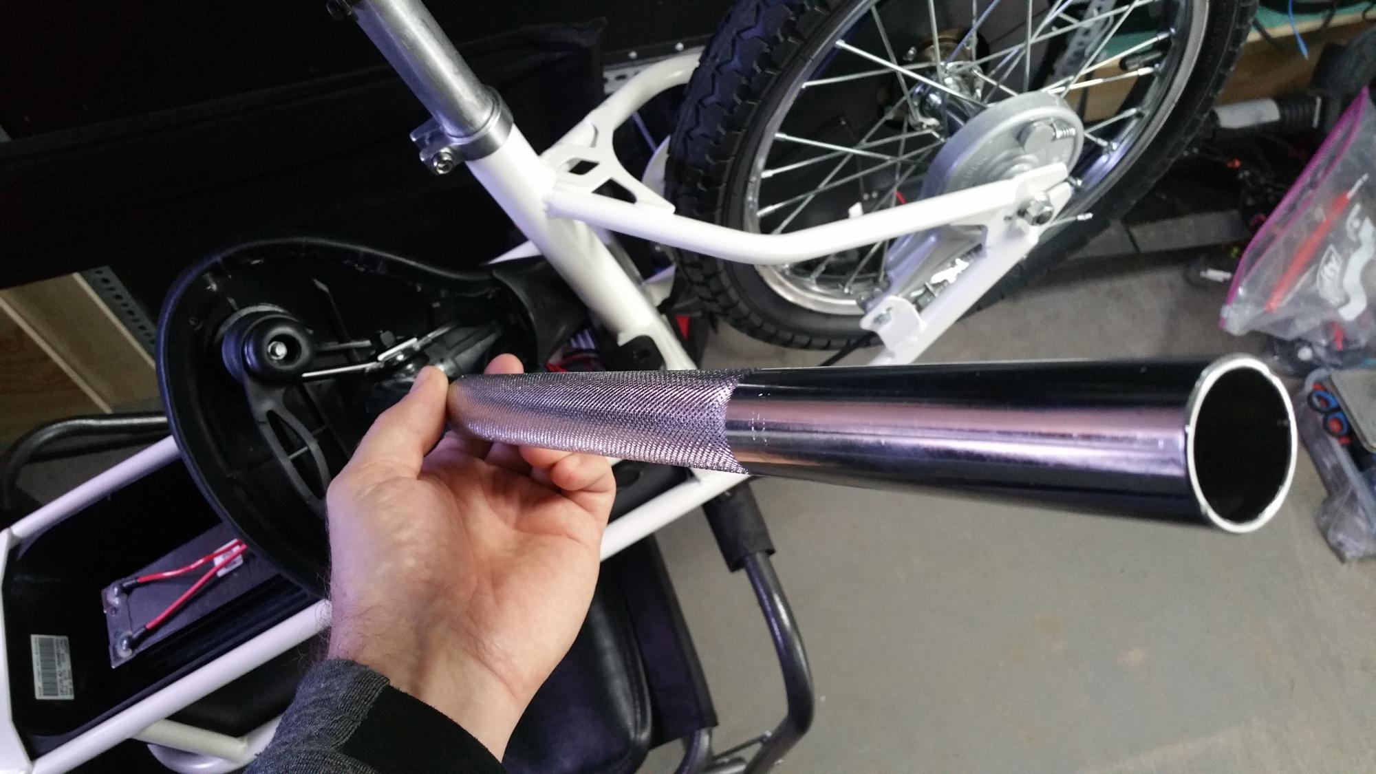

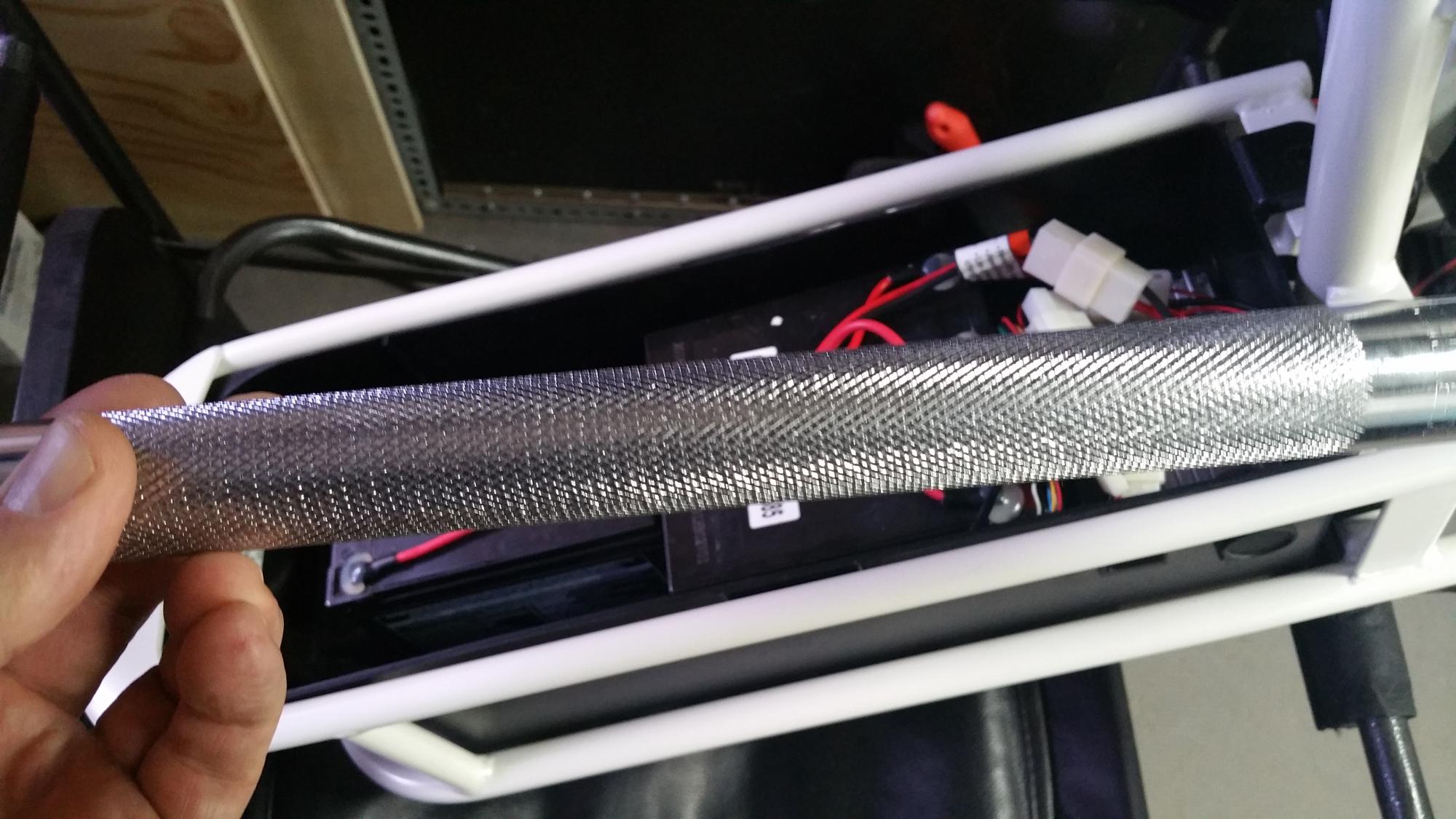

Стоковое седло - монументальнейшее и комфортное:
Сделано на века, насечка на трубе - как у штанги:

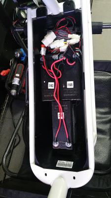

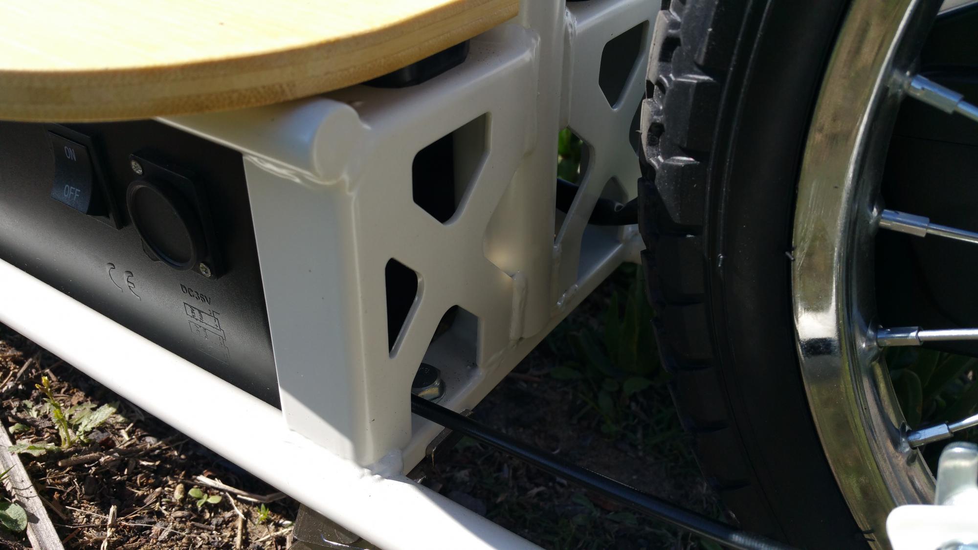

Перед поездкой скинул деку (всего 4 болта), внутри три батареи 12В 7А-ч и контроллер, защита от влаги - у каждого элемента (контакты покрыты герметиком), а общей защиты нет - вода может свободно заливаться в пластиковый короб в щель под декой - там даже в коробе есть дырочки для дренажа!  %-)

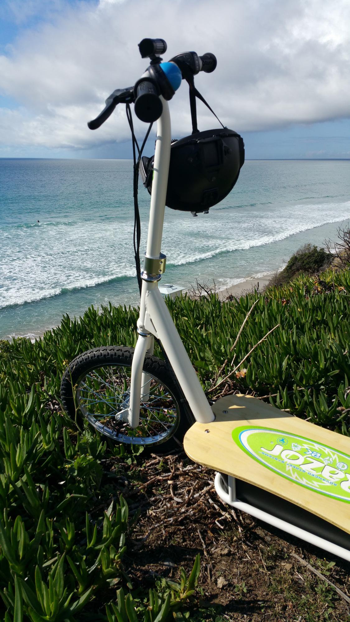

Лошара наслаждается красотой:

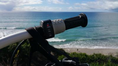

Руль простенький, нескладной, но сделан монументально:

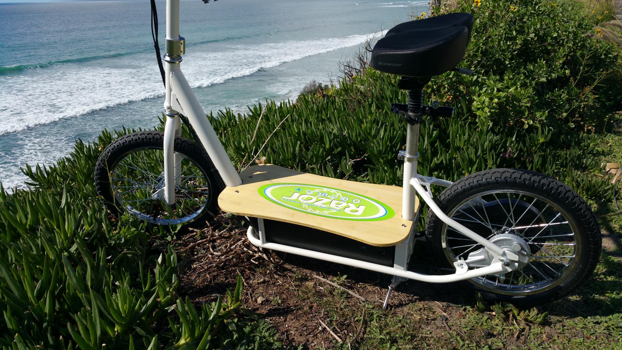

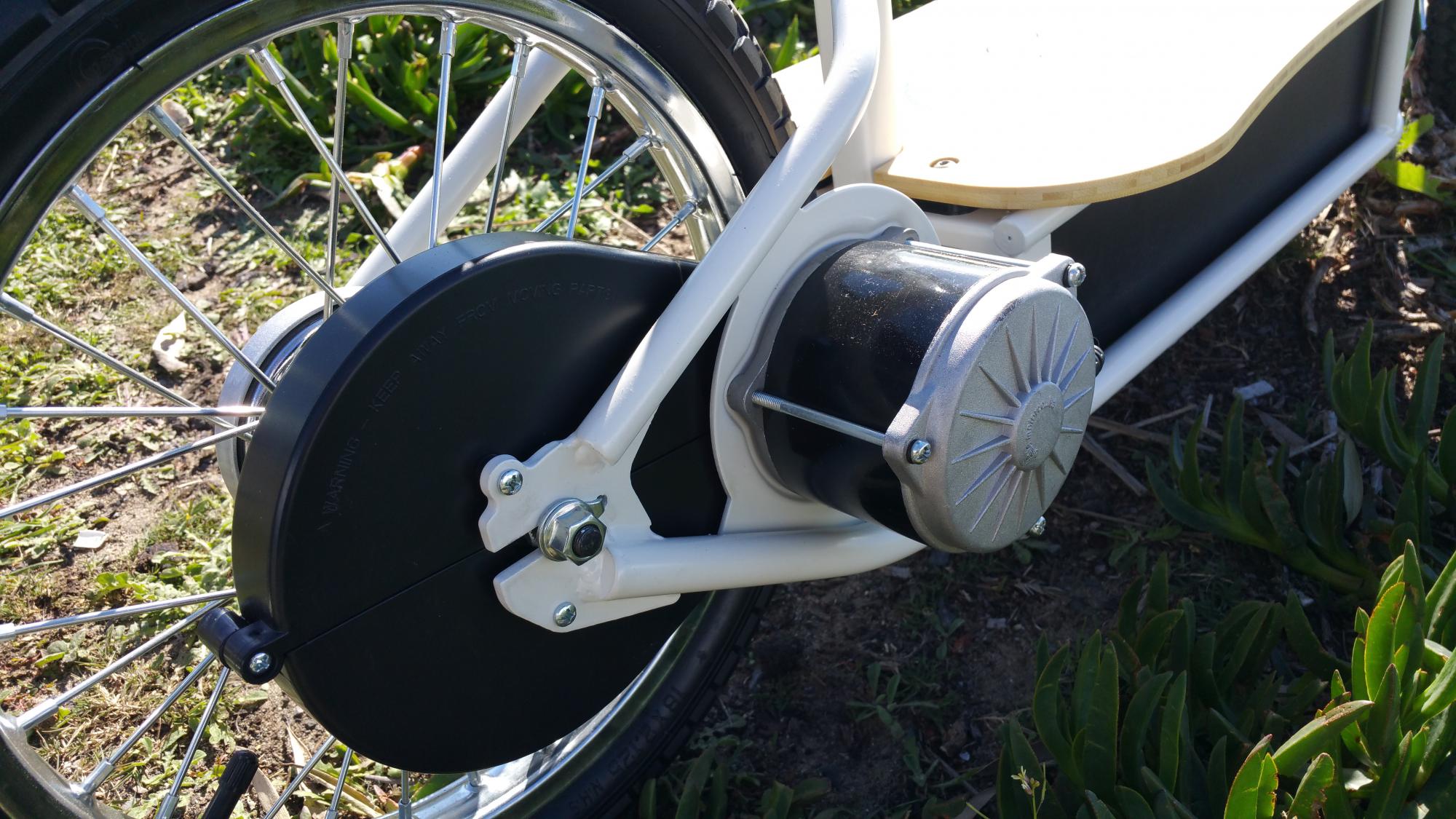

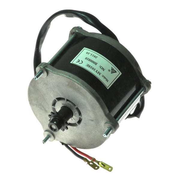

Мотор и короб, закрывающий цепь:
Мотор грелся до горячего состояния, при котором руку на железке еще можно держать.

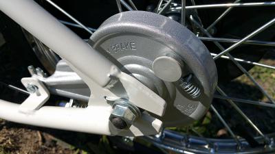

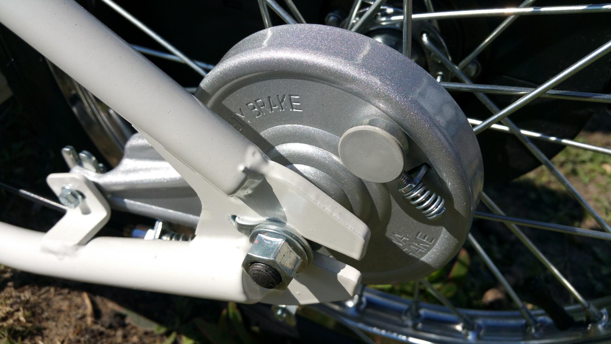

Тормоз - кто подскажет, что за зверь, как работает? (Еще не разбирал.) Написано "KARASAWA SERVO 90 BRAKE". Ишь, "красава"!
Тормозит изумительно! Правда, поскрипывает иногда.
Конструкция короба простейшая, располагающая к самодельничеству. Рама из труб, в которую вложено пластиковое корыто для батарей. Просто, как два пальца.

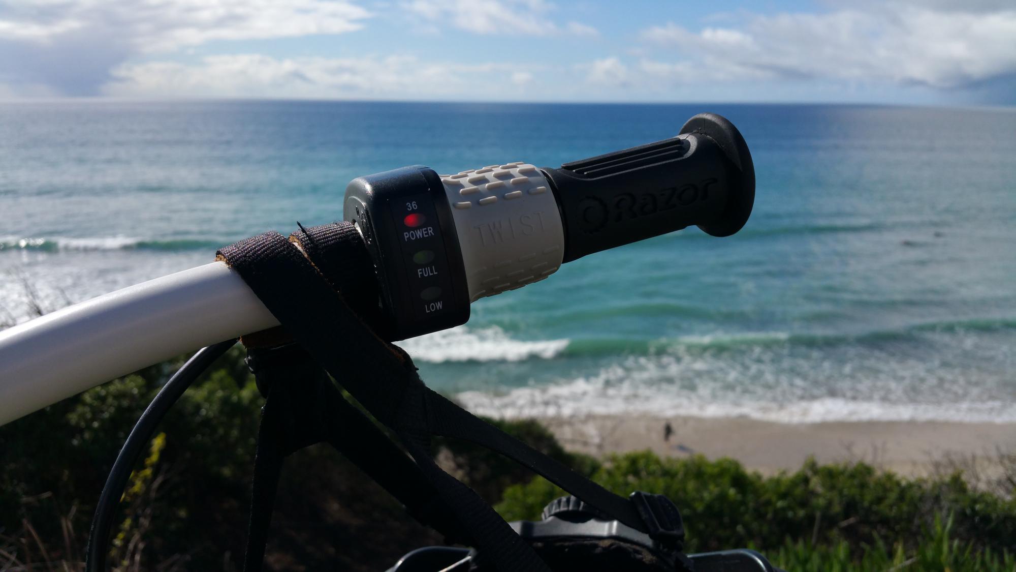

Лампочку уровня заряда на солнце не видно вообще, да и бесполезная она - когда батарея уже дохлая, то отдохнув немного, показывает Full, а самокат уже не едет.

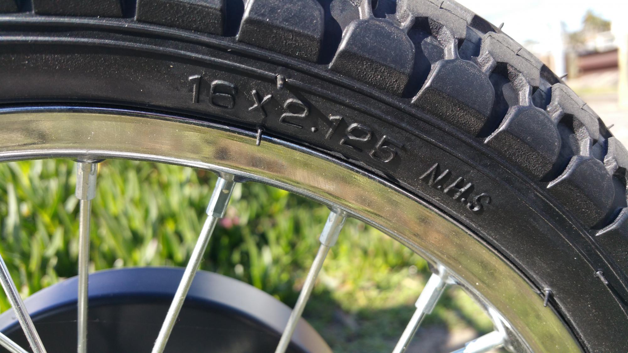

Шина 16x2.125", давление 40psi.

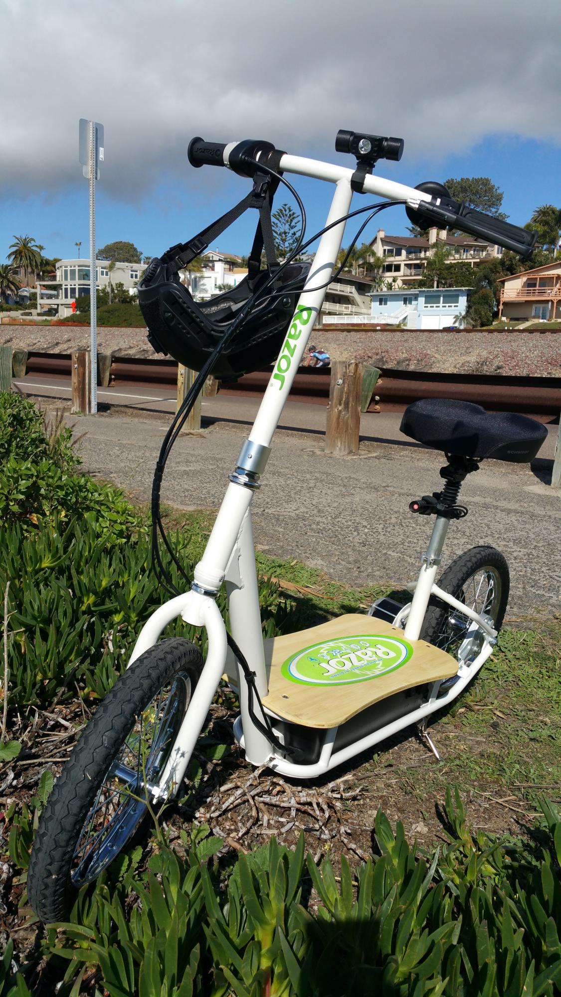

Общий вид:

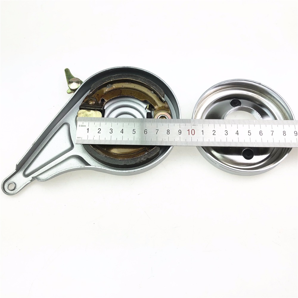

Цитата: Чайнег от 10 Фев. 2019 в 01:45Тормоз - кто подскажет, что за зверь, как работает?
Похоже такой... https://ru.aliexpress.com/item/STARPAD/32874875400.html колодочно-барабанный.

Чайнег
Точно, спасибо! Прикольная штукенция. Похоже, стеночки барабана тоненькие, всего миллиметр-полтора:
