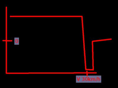

Цитата: Vik3 от 11 Май 2019 в 16:09и плоскач иногда выигрывает, а помог вам это "доказать"  кто?...правильно Симулятор  .
Иногда???   :laugh:
По вашей ссылке, плоскач выигрывает вот так. Где провал вниз, там выиграл уклон, это великая победа.   ;-D
Скорее всего из-за глюка симулятора  ;-D
А на уклоне 4% плоскач выигрывает уже всегда :)
Consumption   28.0 Wh/km   12.2 Wh/km
https://www.ebikes.ca/tools/simulator.html?bopen=true&motor=MMAC12T&batt=B4814_EZ&wheel=26i&mass=120&hp=0&throt=100&motor_b=MMAC12T&batt_b=B4814_EZ&wheel_b=26i&mass_b=120&hp_b=0&throt_b=84.5&k=1&k_b=1&grade=4&grade_b=0&cont=C25&cont_b=C25
Вот такие они уклоны :)

Вот кто мне может объяснить по симулятору - вот я для простоты вычислений поставил 16" колесо (радиус 0.2м - т.е. для получения тяги нужно ВМ мотора умножить на 5), и т.к. сопротивление качения для разных конфигураций не указано, я поставил Custom, но значения оставил дефолтные. 150кг с к-том трения качения 0.005 - это 7.5Н. Газ поставил 10%. Итак, тяга должна быть чуть больше 7.5Н (скорость маленькая, аэродинамика ничтожна). А симулятор выдает момент мотора 0.3Н-м, т.е. тягу всего 1.5Н! И хоть скорость 2.6км/ч показывает как равновесную, ускорение -0.15км/ч/с! - т.е. нифига это не равновесная скорость, тяги недостаточно, аппарат будет стоять на месте.
https://www.ebikes.ca/tools/simulator.html?motor=MBPM&batt=B4814_EZ&wheel=16i&mass=150&hp=0&throt=10&motor_b=MBPM&batt_b=B4814_EZ&wheel_b=16i&mass_b=150&hp_b=0&throt_b=10&k=1&k_b=1&grade=0&grade_b=0&cont=cust_30_70_0.03_V&cont_b=cust_30_70_0.03_V&frame=cust_0.5_0.005
Вопросы:
1. Как после этого можно доверять симулятору?
2. Если ему можно доверять в каком-то диапазоне газа, то в каком? И почему глючные диапазоны не убраны?
3. Почему они не могут правильно решить в общем-то, тривиальные уравнения? Если тяга меньше сопротивления, то скорость и обороты - ноль, это же очевидно! Нахождение корней уравнений в данном случае (пересечение мощности нагрузки и мощности мотора) с достаточной точностью не должно быть проблемой. Почему у них в равновесной скорости ускорение ненулевое? (даже для высокого газа там нередко что-то типа -0.02, -0.07, 0.10 и т.п.) Нахождение пересечения двух хорошо ведущих себя кривых, например, методом деления отрезка пополам - очень быстро сходится к истинному решению, с огромной точностью! Как можно верить значению равновесной скорости, если ускорение 0.10км/ч/с, и уже через 10 сек. скорость изменится на 1км/ч?
В общем, для себя я пока не могу сделать вывод, насколько же можно доверять симулятору...
С другой стороны, я строго, по физике, с формулами, доказал, что выигрыш в расходе батареи возможен, если КПД под нагрузкой будет выше.
В данном случае ошибка, есть ускорение: -0.15 kph/s
Надо это значение иметь обязательно с одним нулем после запятой...
Хе-хе, я вывел формулу расхода на наклонной плоскости, вроде все работает и коррелирует с симулятором (кроме начала графика), но еще перепроверю все :)
И таки при низких скоростях, потребление - экспонента упирающаяся в бесконечность, что логично :)

Dmitry__
Кста, у симулятора вообще интересный глюк. Если по твоей ссылке прибавлять Throttle по одной единице, то ускорение падает, все значения увеличиваются, а потом на опред. шаге ускорение вырастает скачком и все данные некорректны. Т.е. есть некий выбег в графике при выходе из расчета предельно малых значений. Как перерегулировка в ПИД регуляторе :)
Шлак, надо свой писать симулятор :)
