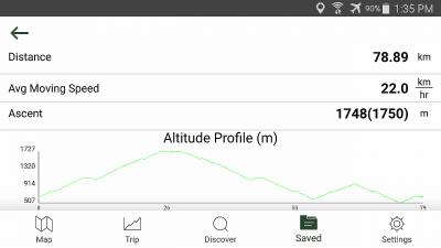

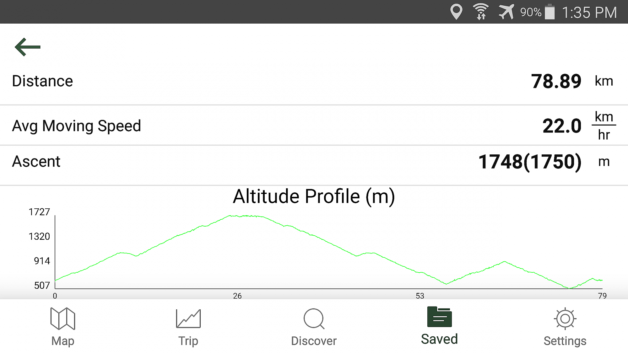

Профиль, по которому видно, что я после возвращения на начальную высоту продолжил утюжить дорогу вверх-вниз, в геометрической прогресии.
