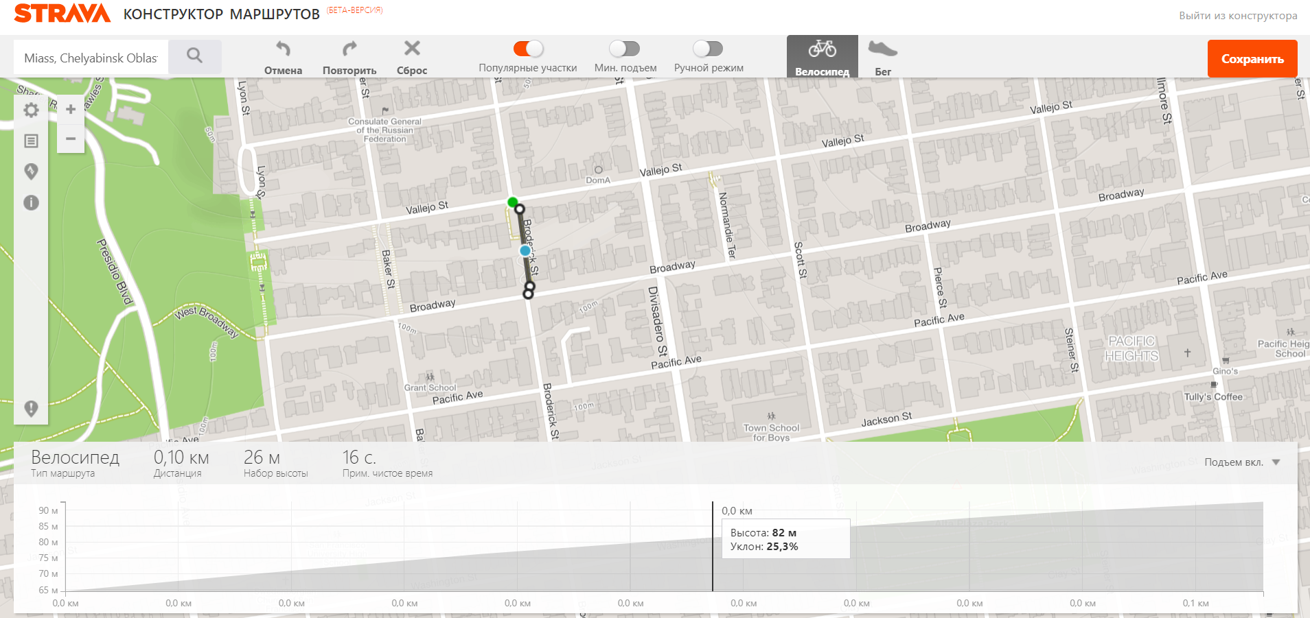

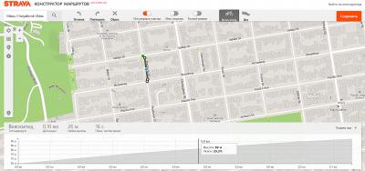

Цитата: Чайнег от 28 Май 2019 в 04:11
Оказывается, тут даже соревнование на Страве происходит! https://www.strava.com/segments/629580
Так это изи пизи...пис оф кейк для Лошары :) . Тут средний уклон по вашей Страва-диаграмме всего 20%, так я не далее как вчера брал 24% на своем одинарном редукторнике на 30А с нефанатичной подкруткой те же 100м длины . Тут немного странно то что таже Страва на моей странице показывает этот же подъем по другому...тут и перепад высот 26м вместо 19м и средний уклон 26% вместо 20%.... :
местами до 30%. Однако если ваш Лошара возмёт этот уклон, а он скорее всего возьмёт его...ну не знаю радоваться этому или нет :) .  С практической точки зрения 20% это разумный потолок для односкоростных конфигов без педалей на скорости не менее 12км/ч. Если же берет 25-30% то конфиг не рационален, значит вы не полностью используете его возможности по скорости ИМО. :) .

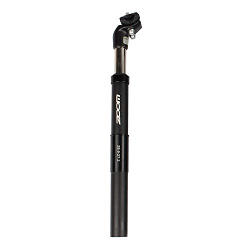

Цитата: LeoDron от 28 Май 2019 в 11:44руль буду подрессоривать - руки сильно устают от тряски. Собираюсь использовать для этого тоже подседельный штырь
Ну вы не продавите руль в рабочую область подседельного штыря. Только если у вас руки Шварцнеггера )). Пневму так точно. Только если взять пружинный и менять пружину... Но и тут не особо. У вас прыгает большая неподрессоренная масса. Проще продумать переднюю вилку на пневме, так сказать классику ))
Чайнег
Я тоже пошёл по этому пути. Сначала хороший амортизационный подседельный штырь, а потом, думаю, и руль буду подрессоривать - руки сильно устают от тряски. Собираюсь использовать для этого тоже подседельный штырь, вот только не знаю, как они нагрузку на кручение выдерживают. Но все-же надеюсь вилку на 16 дюймов найти
Мой уже разболтался и крутится в стороны, он был зафиксирован на... клею. :facepalm: Для руля точно не пойдет.
https://www.amazon.com/gp/product/B07JJJ22S9

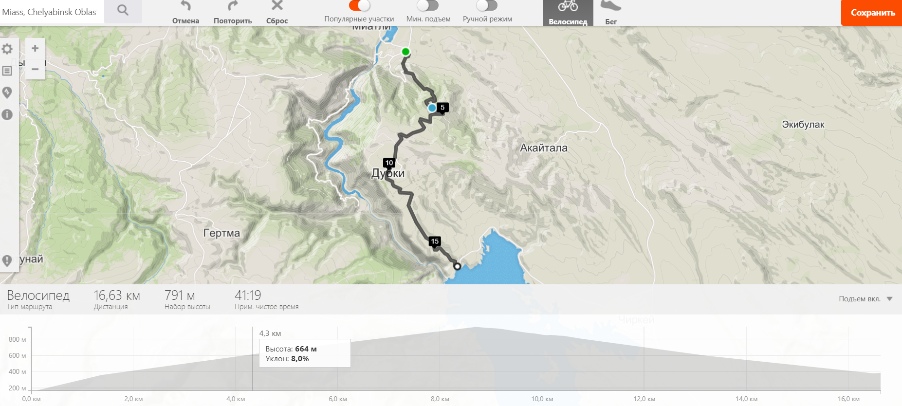

Цитата: Чайнег от 28 Май 2019 в 11:09
По-видимому, при строительстве дорог есть определенные стандарты безопасного уклона. Сделай слишком длинный уклон в 10-12% - и будет много аварий из-за перегревшихся тормозов или сцеплений. А 7% на пониженной передаче можно катиться сколько угодно на машине. Круче участки, конечно, есть, но не такие уж и длинные, пару-тройку км.
Что такое 8км постоянного спуска с уклоном более 7% я помню по Дагестану - отец регулярно переклепывал тормозные колодки после таких поездок :) :
по диаграмме видно что на 9 км подъёма набор высоты почти километр - около 800м .

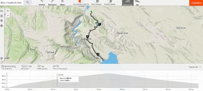

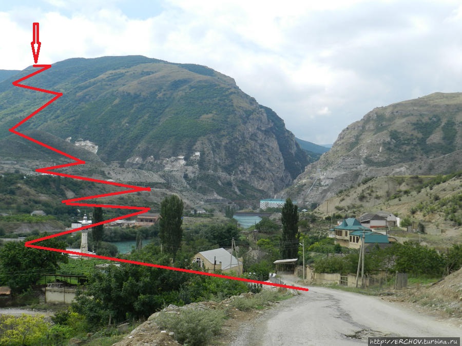

Цитата: Чайнег от 29 Май 2019 в 00:25
Посмотрел на Гугл-Земле, действительно, оч. круто!
Это офигенно круто :) . По прямой там километра 3 и уклон 30-40%, но дорожники умудрились сделать равномерный подъём уклоном 8% на 9км :
И как уже было показано низкоскоростной ДД в такой уклон идет более 20км/ч и греется в 2 раза меньше чем тяговый МАС-12 . Осталось доказать :) .
