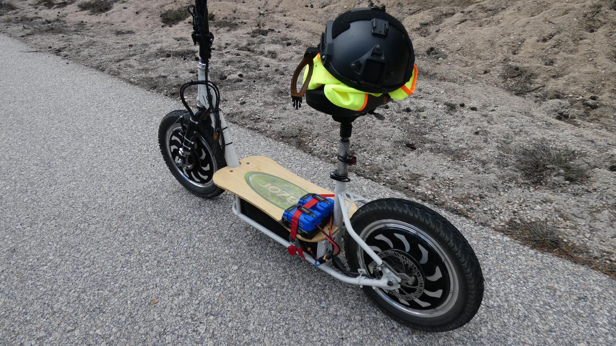

Лошара - самокат для гор на базе донора Razor EcoSmart Metro

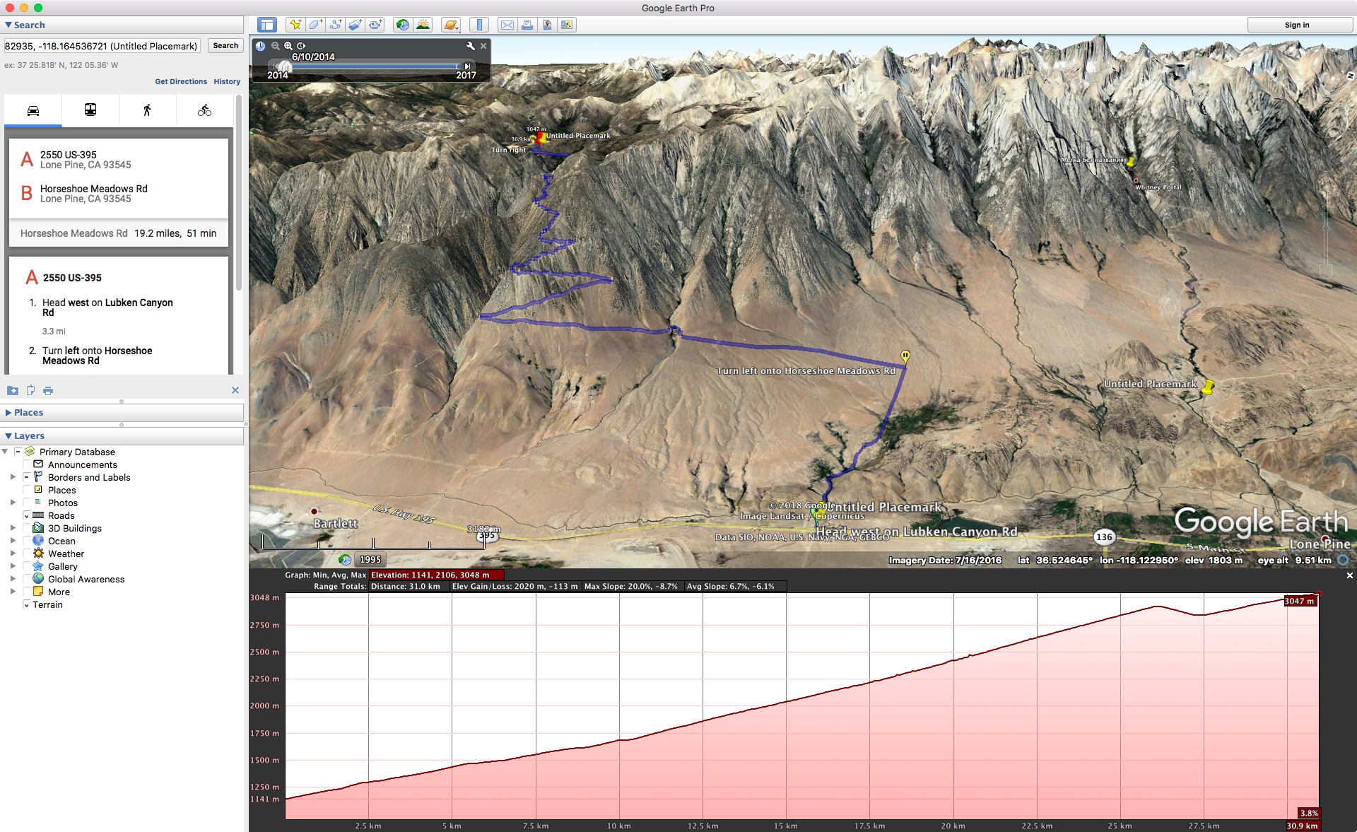

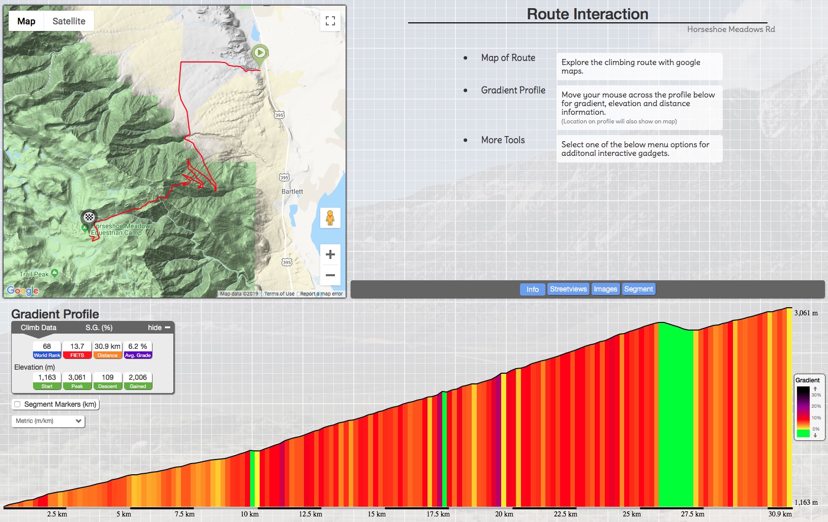

И тут я наткнулся на сайт с самыми трудными маршрутами в мире, и смотрю маршруты в Штатах,  в Калифорнии, вот №7 по трудности во всех штатах:
https://pjammcycling.com/climb/34.Cycling-Horseshoe-Meadows-Rd
"Совпадение? Не думаю!" Надо брать! :exactly:
Зе Горный маршрут - from Lubken Canyon Road, Lone Pine, CA to Horseshoe Meadows Equestrian Camp, CA
Перепад высот: 1907м
Общий набор высоты: 2020м
Длина: 31км
Средний уклон: 6.7%
from:36.5429085973, -118.047724867 to:36.451882935, -118.164536721

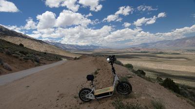

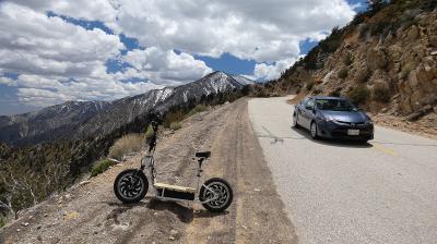

Погода обещала быть хорошей, с "всего лишь" 30% шансом грозы. Маунт Витни была видна полностью во всем блеске:

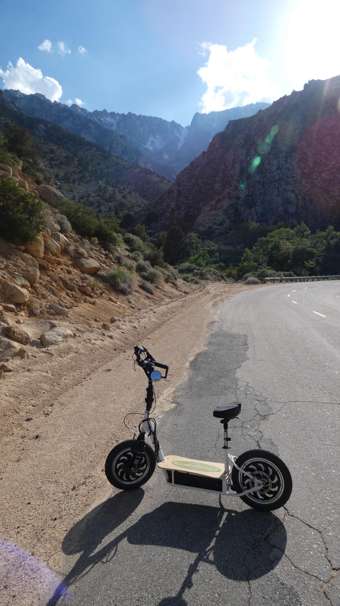

И вот я уже на маршруте. Набрал одну треть:
Виды уже открываются обалденные. Снизу вроде посмотришь - ну чё там, какой-то склончик, обросший кустиками, а заберешься туда - вау! Чувствуешь себя Наполеоном, обозревающим с высоты завоеванные земли:
Был сильный ветер, порядка 30-40км/ч, и он сильно мешал, особенно когда идешь в крутой уклон на 30км/ч, а тебе еще в харю лишние 30км/ч, итого 60км/ч, а это дикий расход энергии! Я сжимался в комочек, стараясь уменьшить мидель, и сидеть так подолгу было утомительно. Зато когда на серпантине поворачивал по ветру, можно было полностью распрямиться, и ехать в полной тишине со скоростью ветра! (Очень странное ощущение, когда так едешь, и проезжаешь мимо деревьев, сгибаемых ветром и создающий сильный шум.)
А вот и километр набежал:

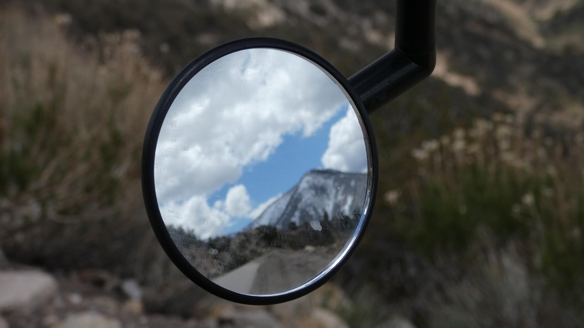

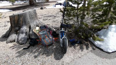

Стало холодно от высоты, надел куртку и перчатки. Полтора км:
Машин очень мало, всего штук 5 попались за все время, и один велосипедист-спортсмен спускался вниз.

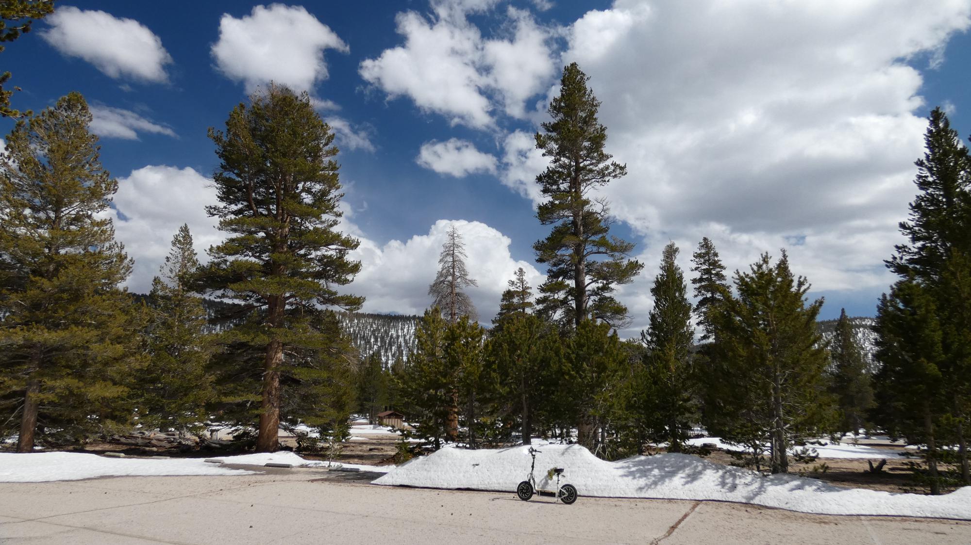

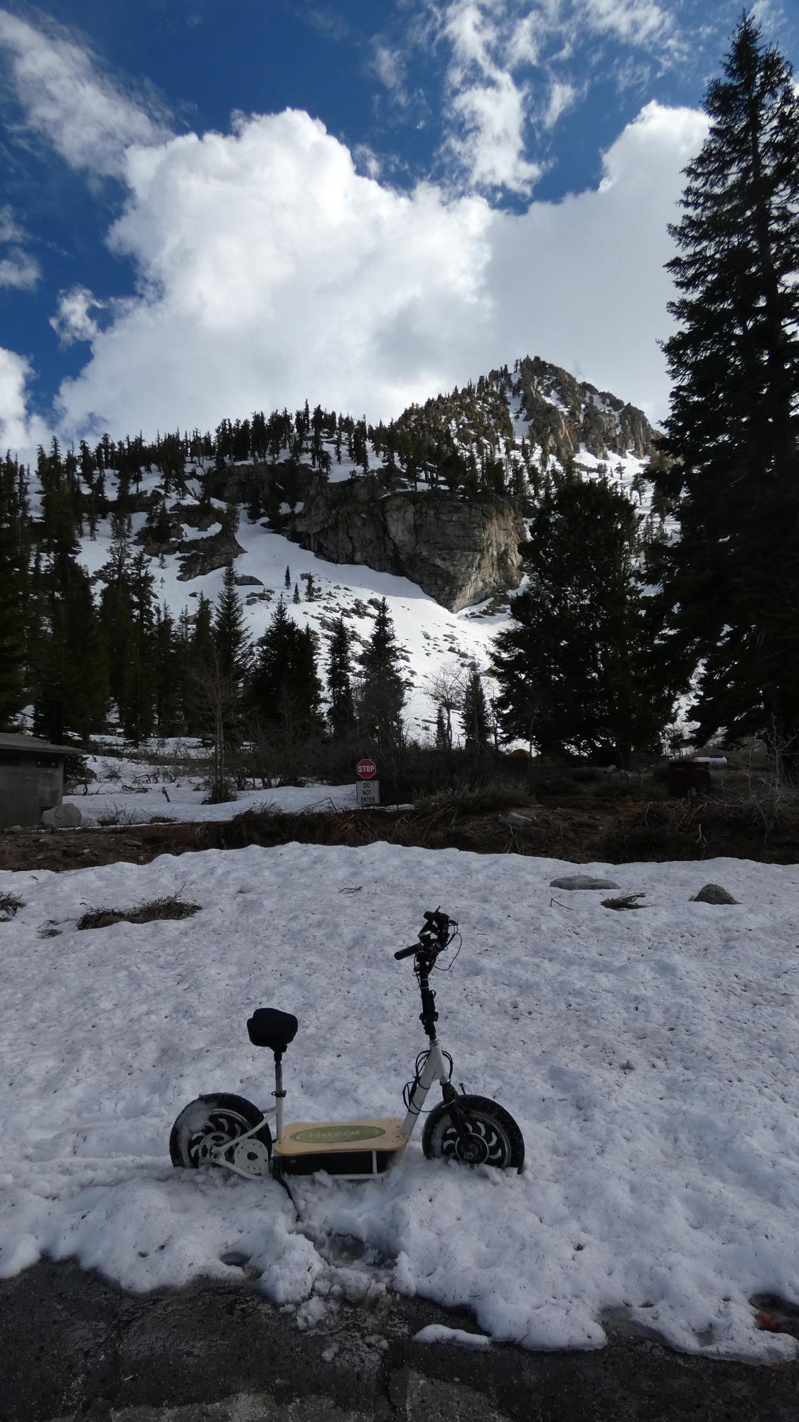

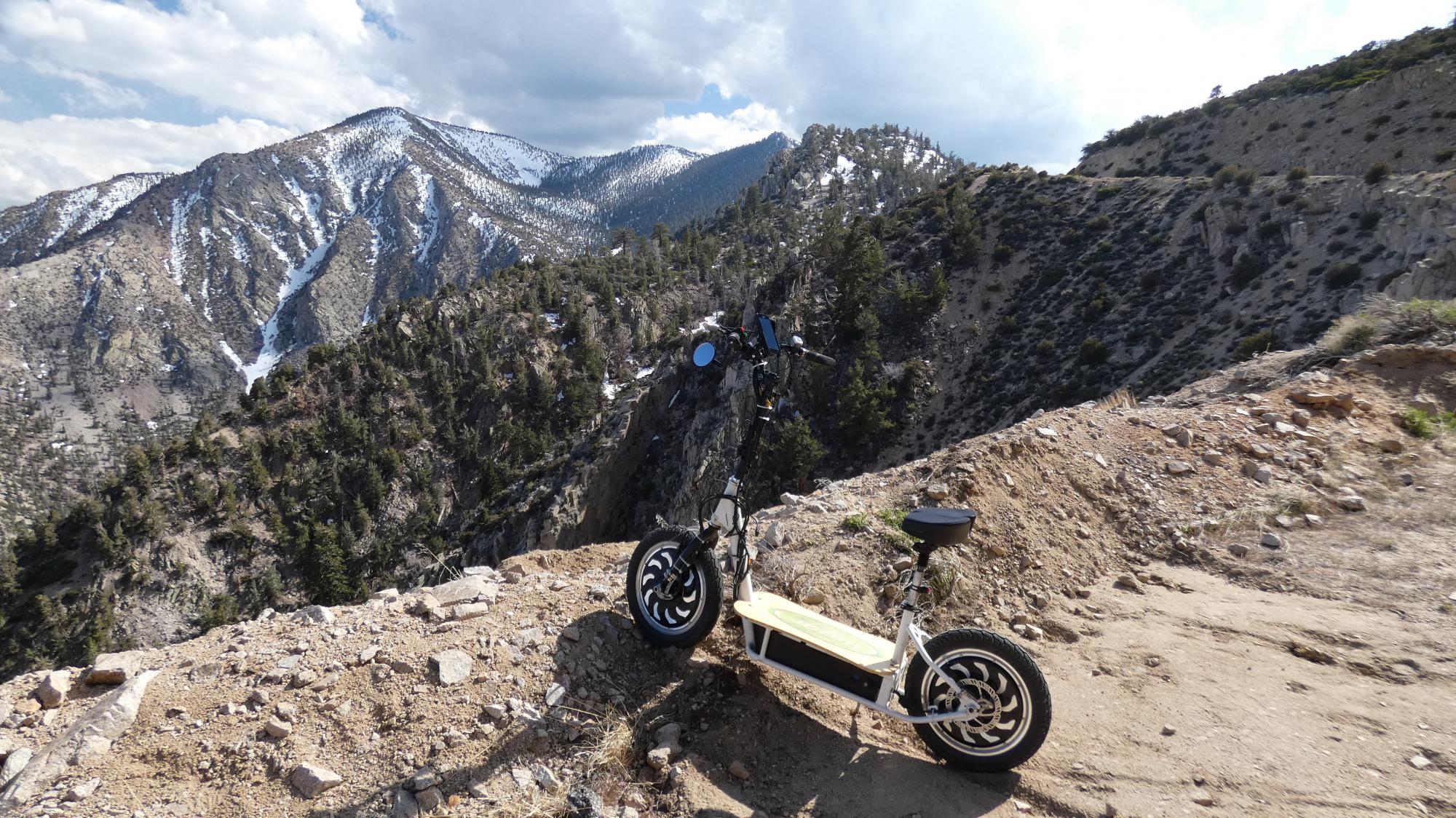

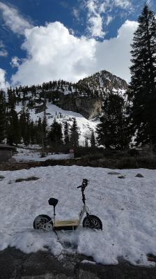

А выше уже начинается снег:

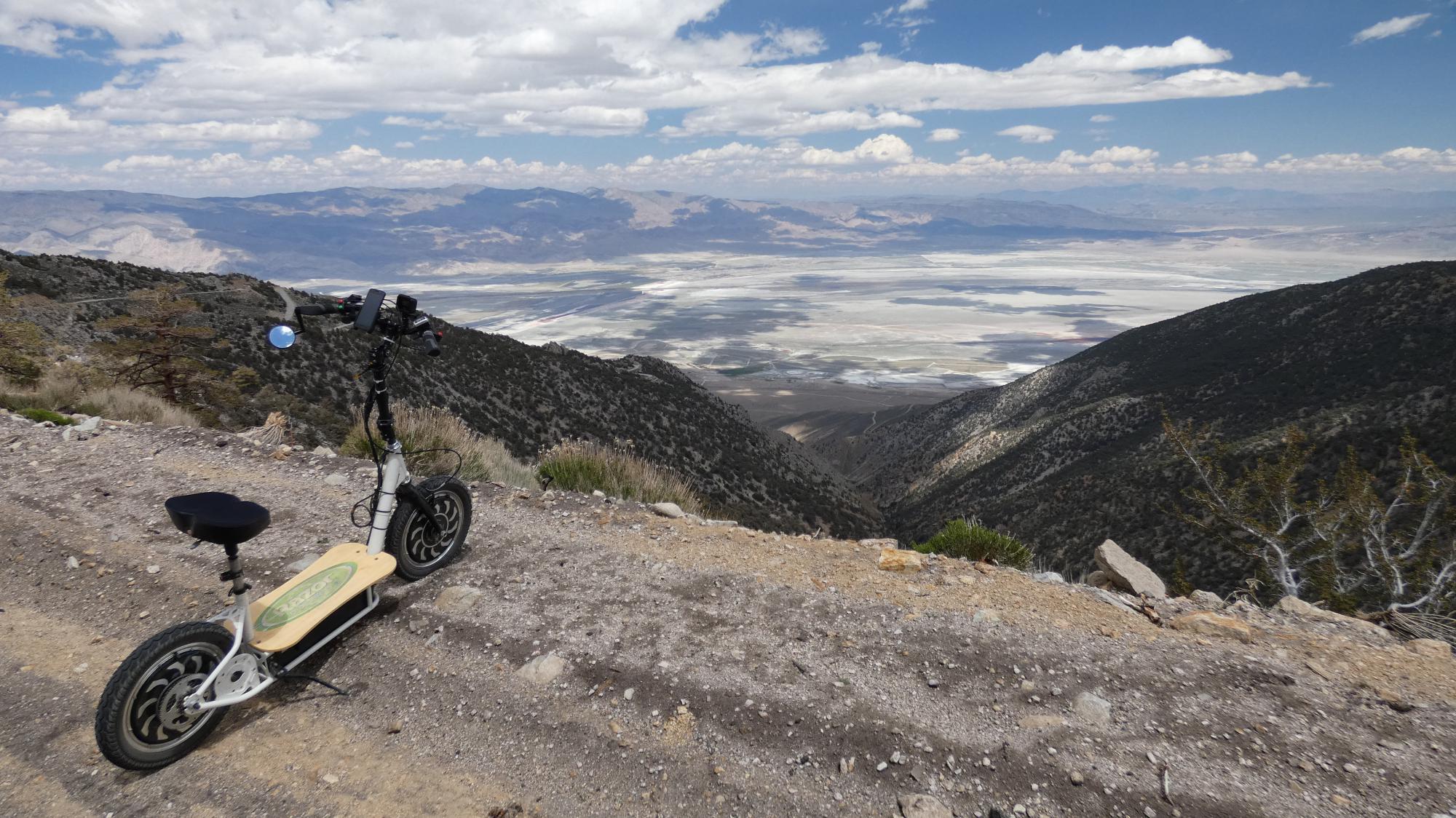

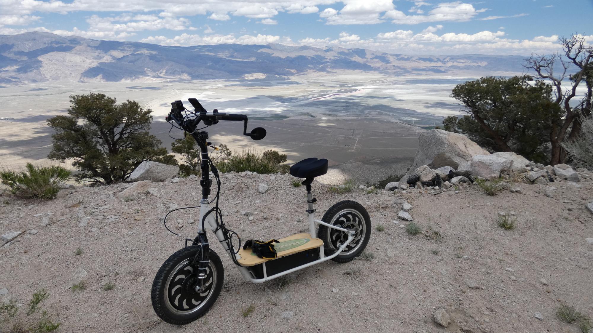

Достигнув "перевала" на 1800м (по профилю видно, что на 26-м километре начинается провал, с потерей 80м высоты, после которого нужно набрать еще 200 метров), у меня кончается основная 30А-ч батарея! :ireful: Спуск вниз на 80м, конечно, не рекуперировал достаточное количество энергии. Помучав батарею перенастройкой нижнего порога контроллера, она отрубается полностью! (не нужно этого было делать, но я надеялся, что от 40В до 37В смогу доехать наверх - нифига, там очень мало энергии!)
Ну что же - достаю батарейки докатки:

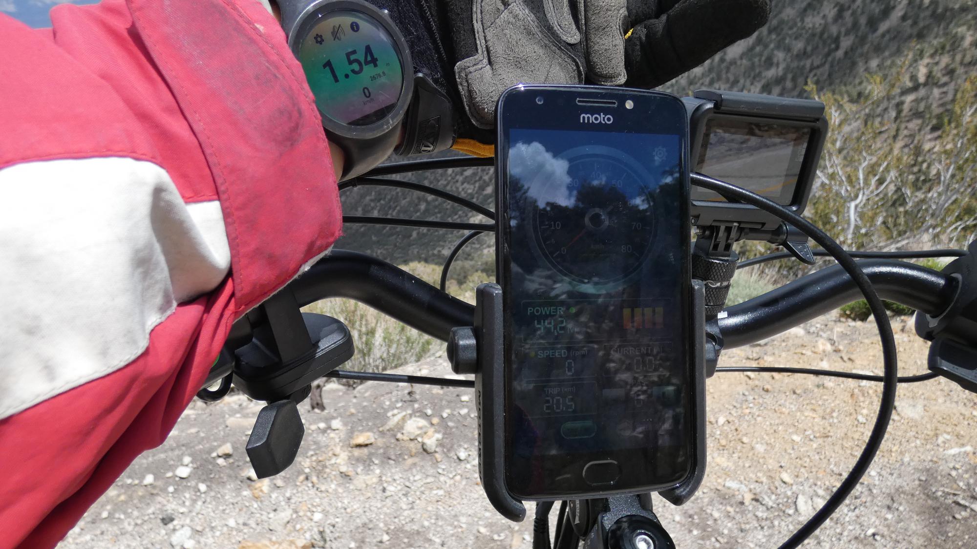

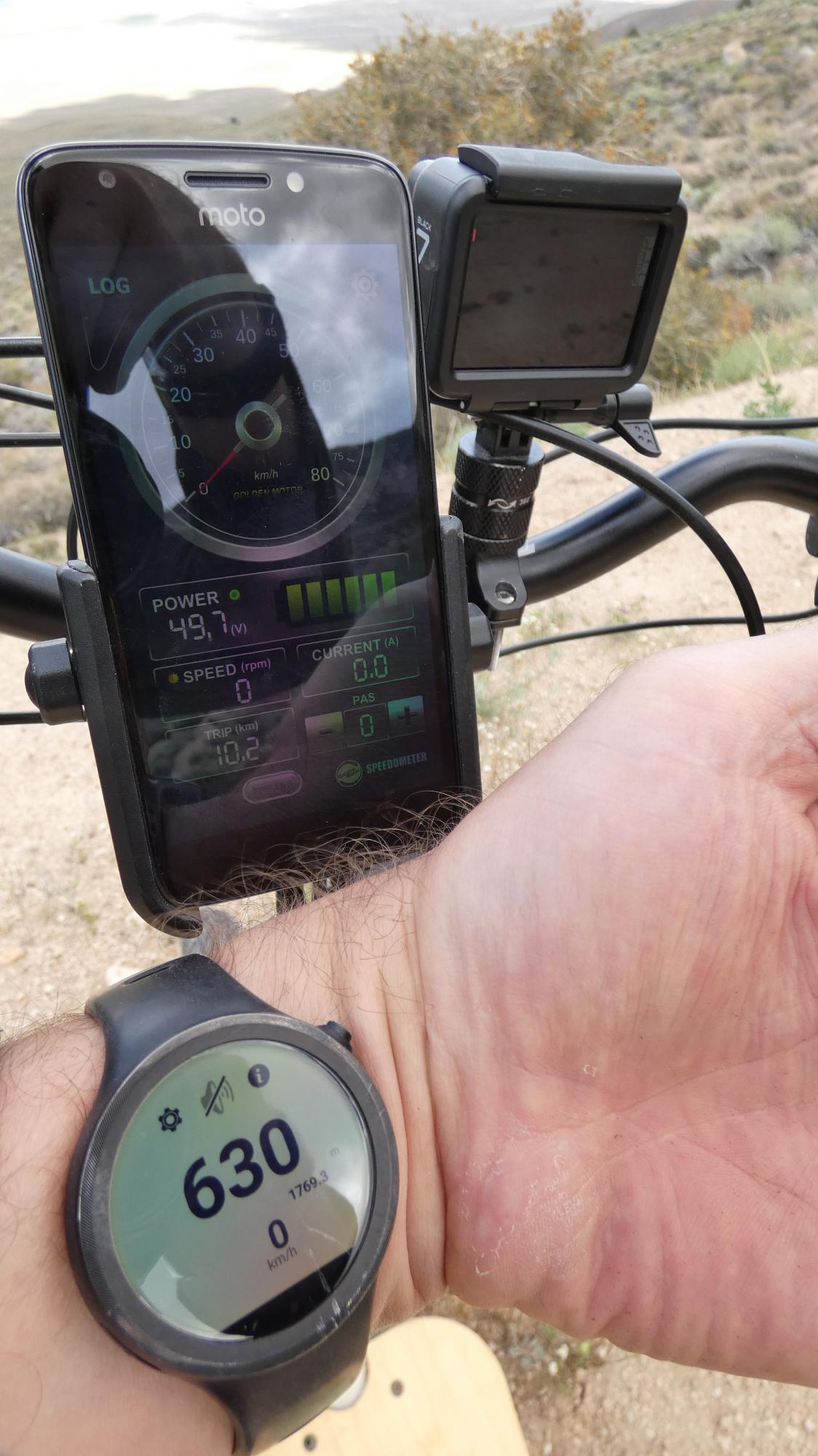

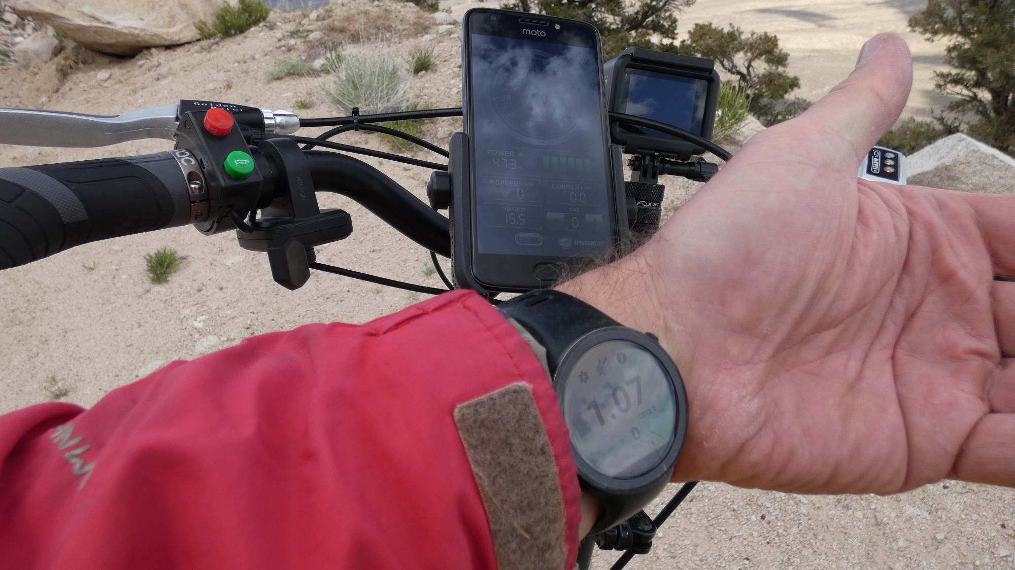

Но, идя в уклон 6%, они быстро перегреваются и истощаются - ведь это всего лишь 12s1p (две батарейки от электродрели 6s1p, соединенные последовательно), а Пироги у меня настроены выкачивать 20А каждый! В приложении ставлю 10А на Пирог, и это минимум. Батареи все равно греются. Когда контроллеры отрубают моторы из-за нижнего порога (но пока не вырубаются сами), я выставляю напряжение батареи не 48В, а 36, и проезжаю еще немного... потом так же выставляю 24В (!!!)... O_O В общем, из этой "черной дыры" выбираться мне пришлось всеми правдами и неправдами, останавливался раз 10, менял батареи, коммутировал так и сяк... Это была жестьдьть!!!!!!! Но... Я ДОЕХАЛ! B-) B-) B-) B-) B-) B-) B-)

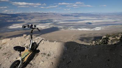

Полностью убил все батареи. Вот я наверху, положил батарейки на холодную землю, чтобы остывали, надежда была на то, что соку в них немного все-же осталось, они просто отрубились от перегрева (все 4 индикатора на батарейках моргали). %-)
Вот я и влип в "черную дыру"! :kidding: Назад придется возвращаться пешкодралом, контроллеры не включаются вообще, рекупа нет, до начала непрерывного спуска - ПЯТЬ км, придется топать и толкать тяжеленного Лошару!
Подсоединив меньшую из двух основных батарей (12.8А-ч) на переднее колесо и встав на склон вниз к "черной дыре", качусь вниз на мертвом самокате. В отчаянии просто зажал кнопку рекупа, но самокат не тормозит. Прокатившись вниз пару сотен метров, замечаю на экране необычную надпись "power" и что-то там в вольтах или амперах... ШТО?! Што это? Ведь контроллер мертв! O_O Оказывается, за счет зажатого рекупа контроллер ожил, но батарея еще мертва! А контроллер тем временем посылает зарядный ток на батарею... и о чудо! - батарея оживает!!!!!!! Аллилуйа рекупу!!!!!!!!!!!!!!!!!!!!!!!!! :dance: :wow: Этот спуск в "черную дыру" меня спас - был бы там плоскач 5км, мне бы пришлось протопать все 5км!
Доехав до низа черной дыры, батарея набрала 42В, и мне было очевидно, что не стоит даже пытаться набрать оставшиеся 80м высоты, поэтому я просто соскочил с самоката, дал маленький газ, и включил круиз - и он сам катился на скорости 3км/ч, я лишь придерживал его пальчиками за рулевой штырь. Красота! :dance: (Проезжавшая машина аж замедлилась от удивления - идет дядька, и пальчиком толкает тяжелый аппарат в уклон 8%!!!) :laugh: :laugh: :laugh:

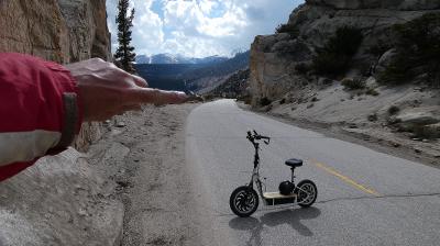

И вот я выбрался из черной дыры, пальцем показываю нижнюю точку:

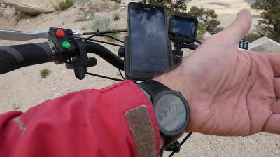

Кстати, вот еще одно преимущество раздельной кнопки рекупа - я могу нажимать ее, не тормозя мех. тормозом, а именно это и нужно было, чтобы оживить батарею! :wow: :wow: :wow:

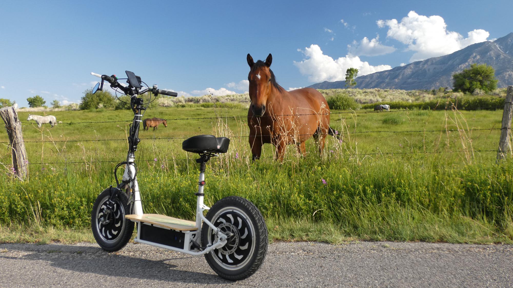

К мне подходит местный "лошара": :hello:
Виден Z-серпантин, который я только что покорял:
Два Лошары: B-) B-)

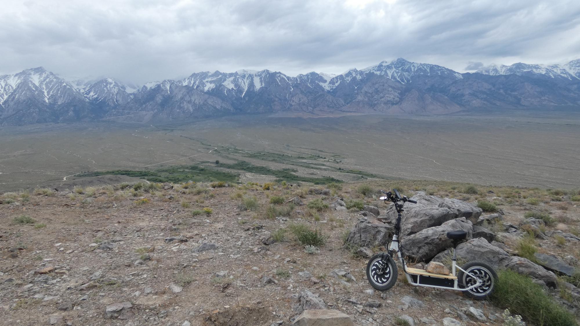

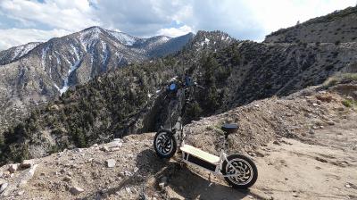

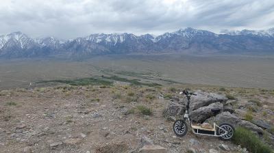

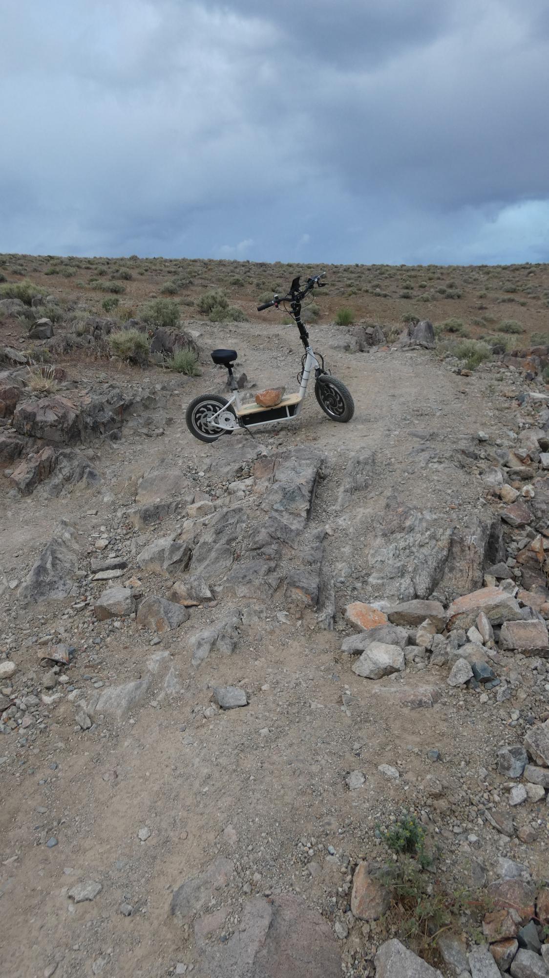

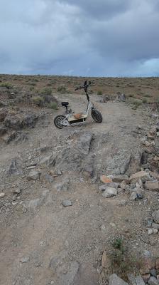

Потом Лошара взял высоту 200м по дороге, по которой могут забраться только джипы или 4х4 с очень большим клиренсом:
До половины я забрался на Лошаре, а потом дорога стала такой плохой, что пришлось спешиться. Но и тут нашлось решение - включил круиз на малой скорости и дал Лошаре забираться самостоятельно! Ветер был такой сильный, что сдувал бамбуковую деку, которую я не прикручиваю, чтобы можно было быстро проверить температуру батарей - поэтому для съемок приходилось придавливать ее камнями:
Виды сверху:

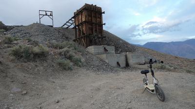

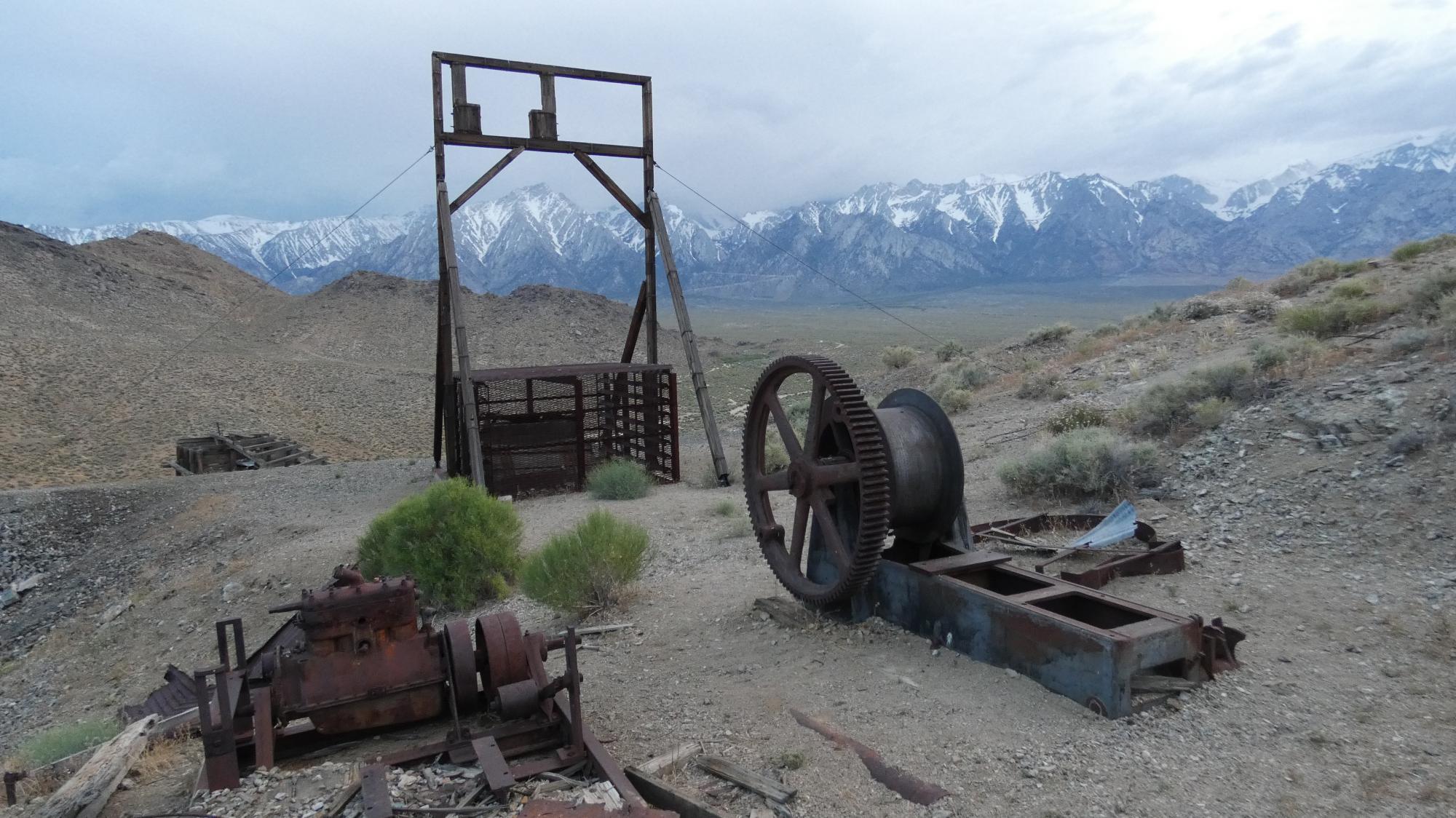

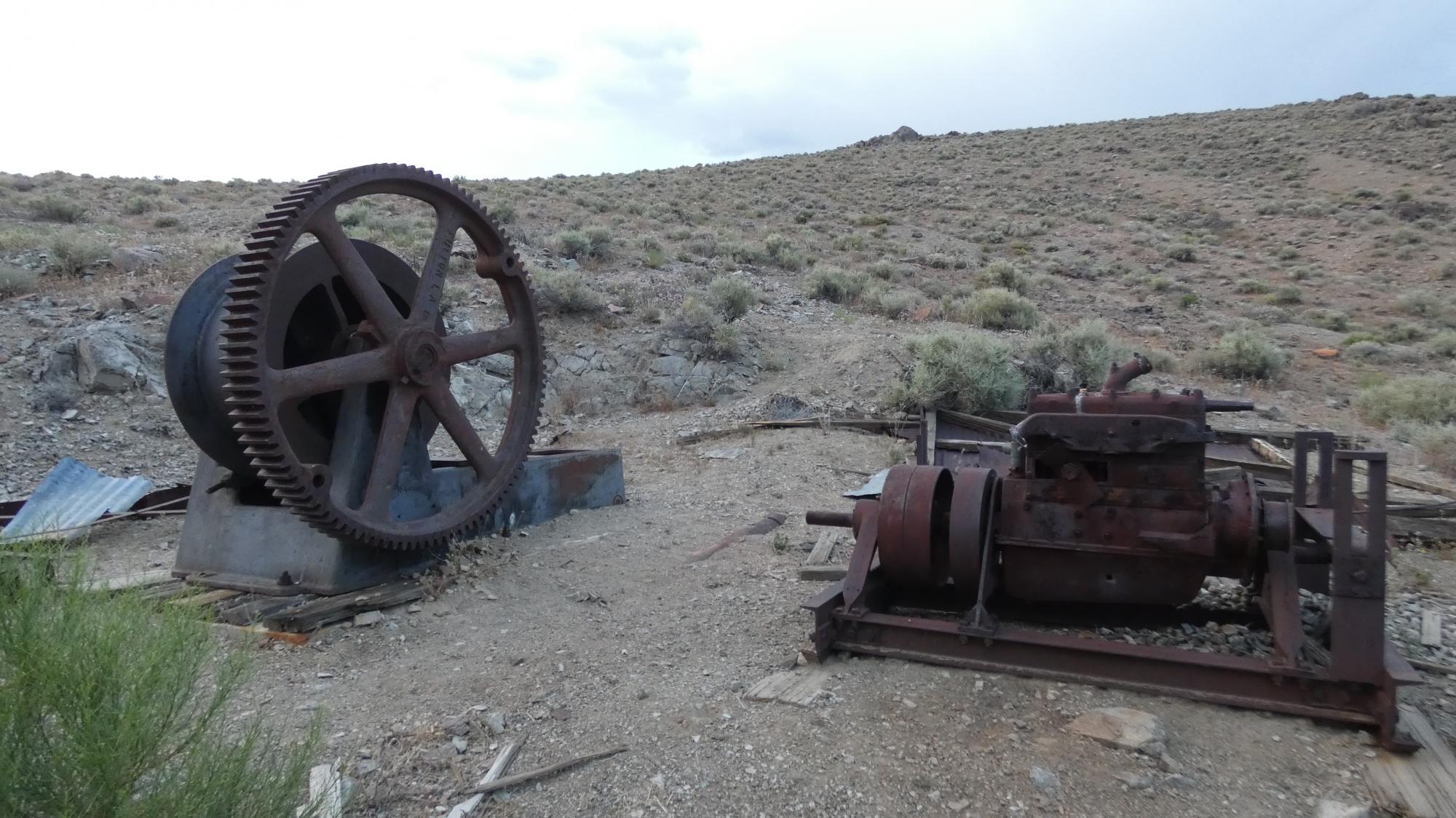

Посетил на этом холме заброшенную горную мельницу:
Мотор, колесо... мотор-колесо?
А это вход в заброшенную штольню:
В общем, помучал я Лошару знатно, побывал в местах, в которые на машине - никак, пешком - слишком утомительно и мало можно исходить, а вот с 2х2 самокатом - нормуль! :wow:

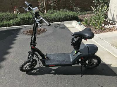

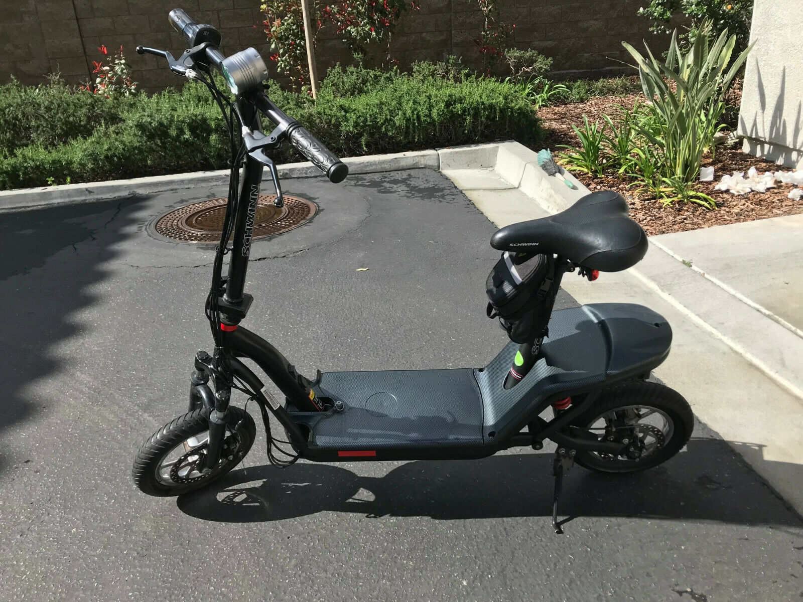

Кстати, вот донор фулл-подвес - Schwinn Stealth S1000:
Правда, колесики 12". Это свинцовый самокат с подвесным моторчиком. Его уже не производят, а на ибее поюзанные продают за конские 450 долларов.
