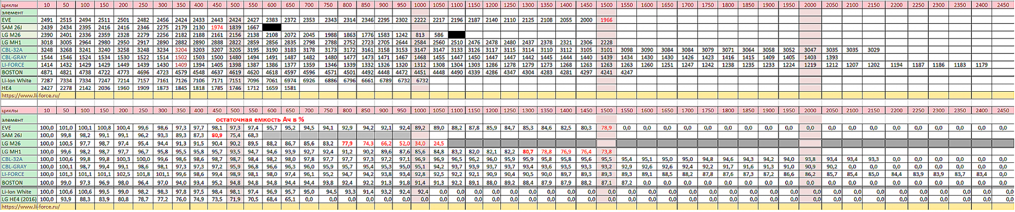

через 5 недель исполнится год после начала этих тестов
посмотрим кто из них так сказать дотянет...

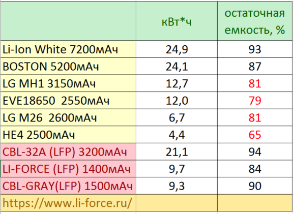

еще одна занимательная табличка
выгрузили энергию в киловаттчасах, которая была залита в элемент за все время циклирования
некоторые элементы еще не прошли тест до конца, но опираясь на остаточную емкость уже можно судить об относительном ресурсе...
serg79
Цитата: gekanaz от 22 Окт. 2019 в 13:18через 5 недель исполнится год после начала этих тестов
а что  бостоны сняли  с  циклирования ?
satell
Меня больше интересует то, когда запустят в тест лишены формфактора 32700  на номинальном разрядном токе в 21 ампер. https://www.li-force.ru/shop/view/li-ion-37v-lishan-32700-70m-white-7000

gekanaz
Цитата: satell от 23 Окт. 2019 в 20:17когда запустят в тест лишены формфактора 32700
так через него уже 25 киловаттчасов пропустили !!!
смотрите в первой строчке они ... емкость 7200 , назвали просто White ... )
gekanaz
Цитата: serg79 от 23 Окт. 2019 в 20:10а что  бостоны сняли  с  циклирования ?
они еще в строю
а то что они по циклам отстают. у них сильно увеличилось время заряда, за счет увеличения фазы CV (явный показатель сильного износа)
satell
А каким током гоняете на разряд?

gekanaz
satell
Цитата: gekanaz от 30 Окт. 2019 в 06:04
заряд 3А , разряд 6А
Норм. А 20 ампер на разряд оборудование позволяет дать?
