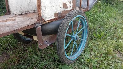

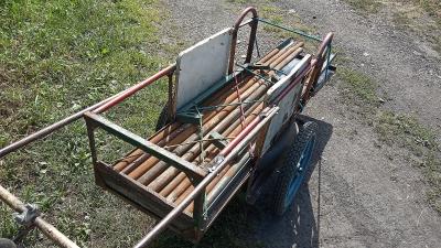

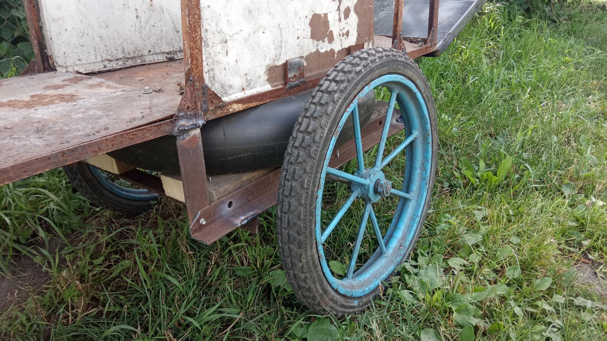

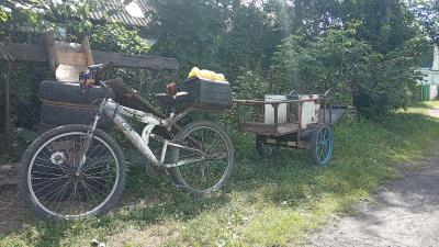

В общем, тележка должна быть:
1. объемной, чтобы центрировать груз относительно оси тележки
2. легковесной
3. обязательна подвеска для грузов более 50кг, или одного мешка с цементом.
Нужно сделать легче весом и улучшить некоторые части этой телеги.
Вес (уголки использованы из проката, а не гнутые) "потратил" в четыре раза больше ватт-чксов на тот же маршрут, и это без груза.
Груз перевезу и немного уменьшу вес, покрашу.
Удобно, что трубы даже и не думали подпрыгивать и соскальзывать с телеги. Ну, и ось тележки могла бы легко и быстро смещаться назад-вперёд чтобы на переднюю часть прицепа приходилось процентов 60 массы груза.
Но, это совсем жирные фантазии ))).
Удобно, конечно, потратить 1КВт•ч за 4руб и педальками булку хлеба и два литра кефира и смотаться за стройматериалами...

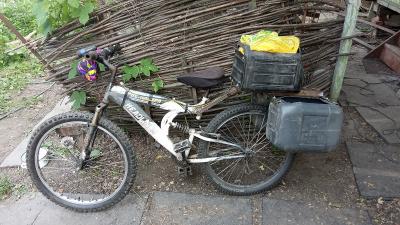

Цитата: SPIRITUS от 28 Дек. 2019 в 18:17
А чем оно лучше покупки на авито кофра от мотика?  Можно трех)))  И рюкзак не нужен и запереть можно....

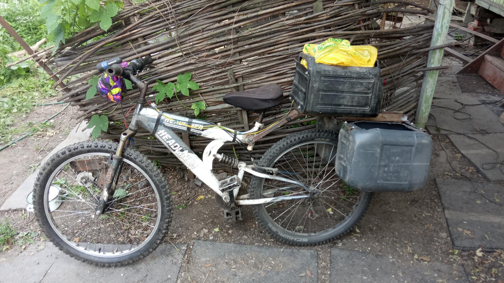

Тут тот вариант, что пауэрбанк, смартфон, фонарик, ножик, верёвка топорик - нужны не возле велосипеда, а распрложены в рюкзачке, и ты можешь отойти в сторону и там это всё использовать. Либо рюкзачёк ложить в кофр.
Мото-кофры можно бы поискать нужного размера, но их дизайн скорее всего не будет сочетаться с велосипедом.

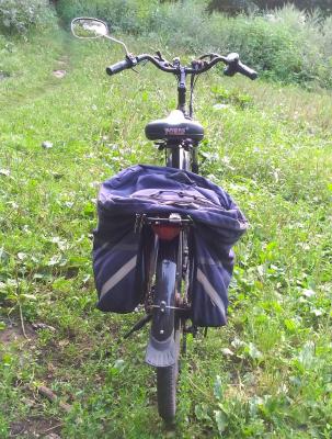

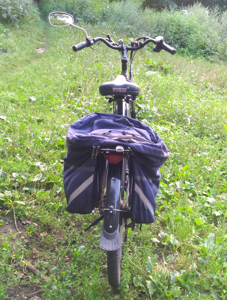

Mike 372
На руль не люблю ничего вешать. Да там и места нет. Велоштаны - универсальная вещь.

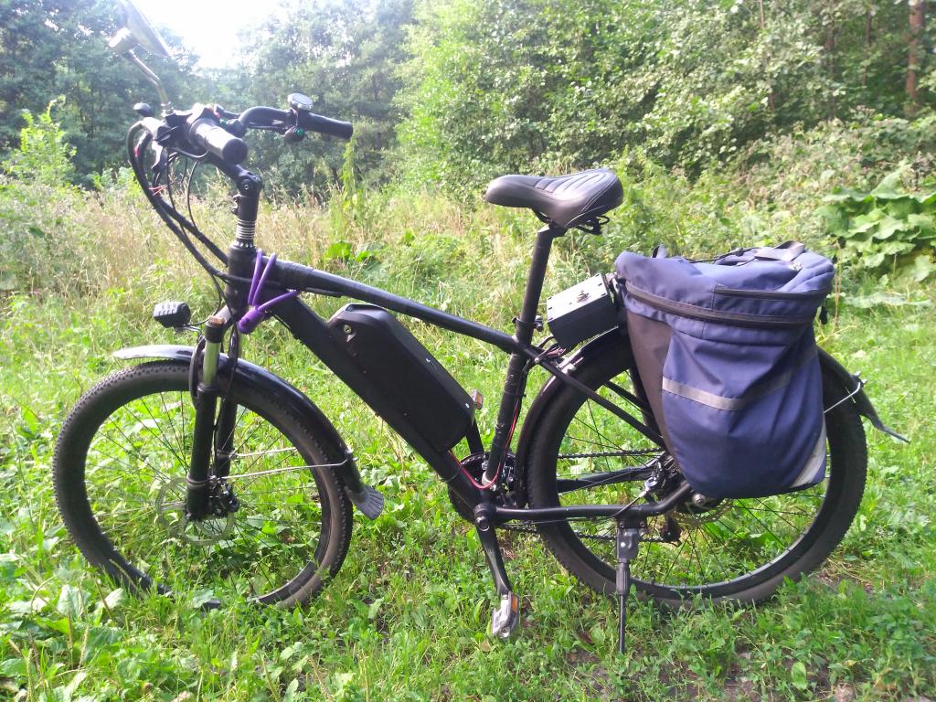

Объем 2-х карманов 30 л. Верхняя часть может раскладываться еще на 20 л. Никогда его не снимаю. Раз в неделю на рынок на продуктами 15-20 кг легко. Внутрь помещается носимый рюкзак на 35 л. С ним и хожу по рынку. Приношу к велу и перекладываю. Самое тяжелое в карманы - центр тяжести получается низко. Сверху легкие продукты можно прямо в рюкзаке. А когда верхняя часть сложена, то сверху вполне помещается коробка 50х30х30 см. Притягивается к багажнику резинками.
