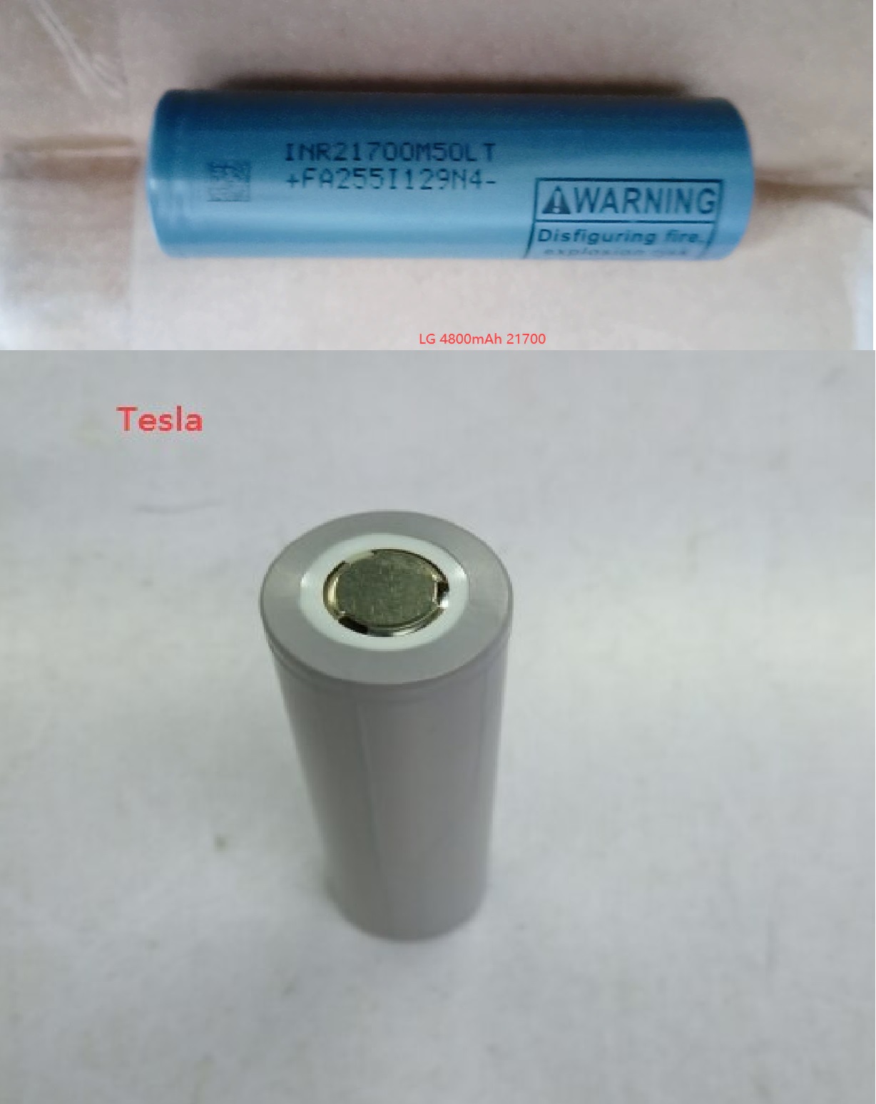

Перед окончательным выбором всем кандитам, как обычно были заданы следующие вопросы:
Привет!
Хочу купить аккумулятор Цвет: 48V 14.4Ah но есть вопросы:
- Аккумуляторы 21700 какого производителя используются (Samsung, LG, плохое NO-имя) в 48V 14.4Ah?
- Ячейки аккумулятора 21700 (Цвет: 48В 14.4Ач) собраны по технологии пластиковых держателей или на термоклее?
- Хочу посмотреть фотографии внутренней сборки элементов аккумулятора, чтобы быть уверенным в качестве.
- Я хочу приобрести данный аккумулятор по конечной стоимости указанной на сайте и не хочу платить налоги и таможенные пошлины. Как это возможно?
- для прохождения таможни без дополнительных затрат можно задекларировать стоимость аккумулятора в 199$?
Хорошего тебе дня.

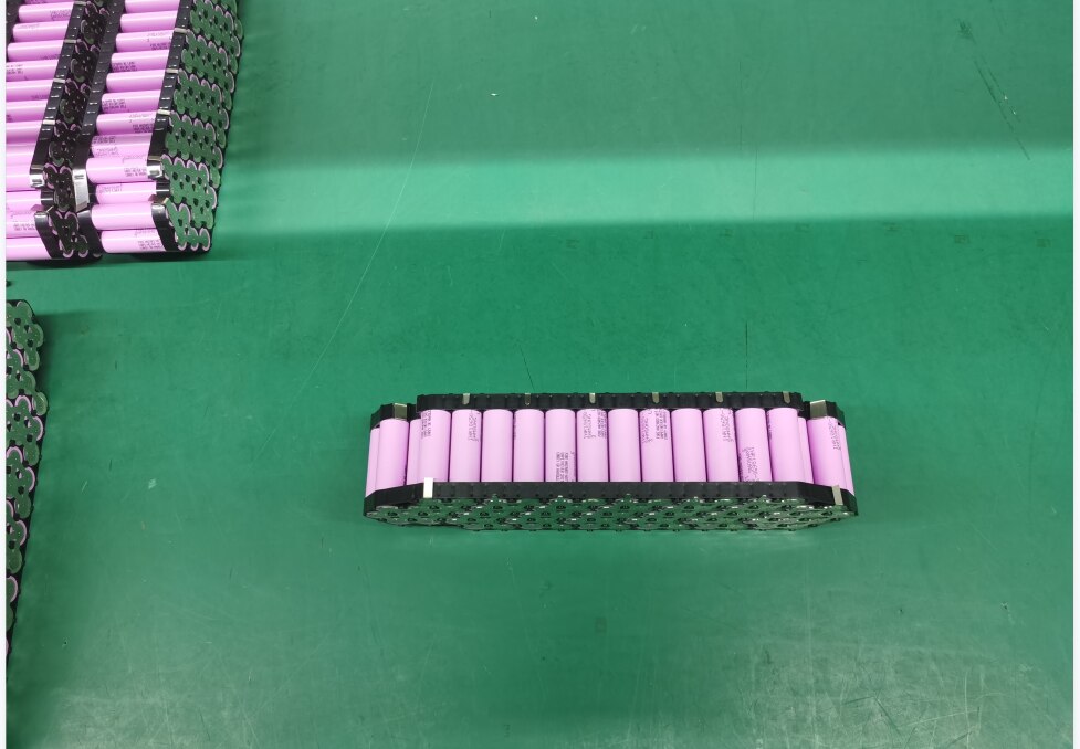

Оба кандитата прислали ОДИНАКОВЫЕ фотографии ячеек:
При этом UNITPACKPOWER Official Store честно написал, что ячейки собраны на термоклее.
А ИП "YIMI Official Store" предоставил еще и это убедительно красивое фото:
:kidding:

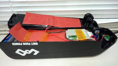

После получения АКБ был разобран для проведения ревизии.

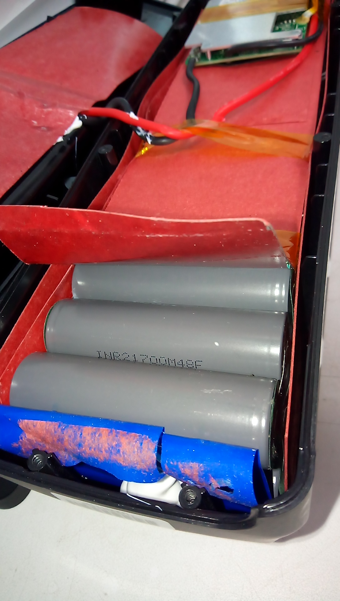

Вот что оказалось по факту:

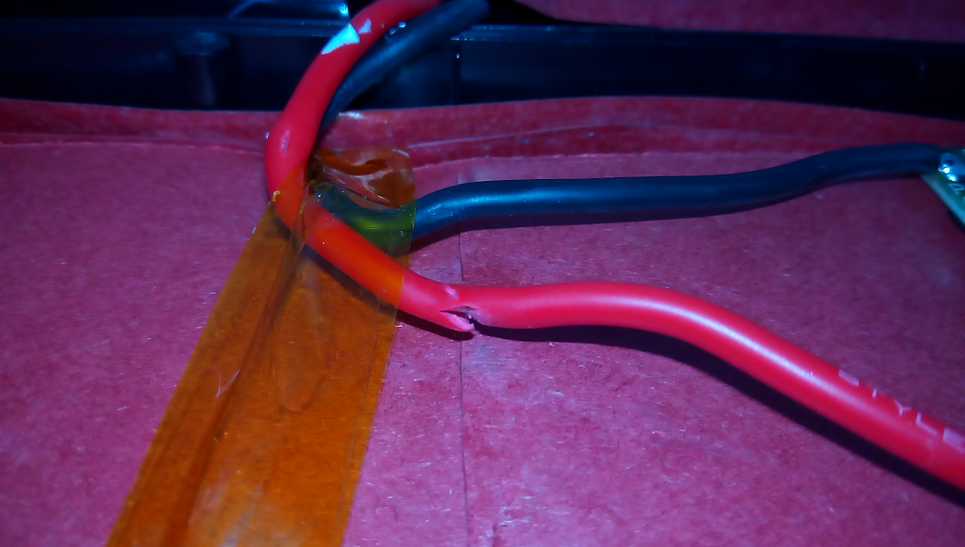

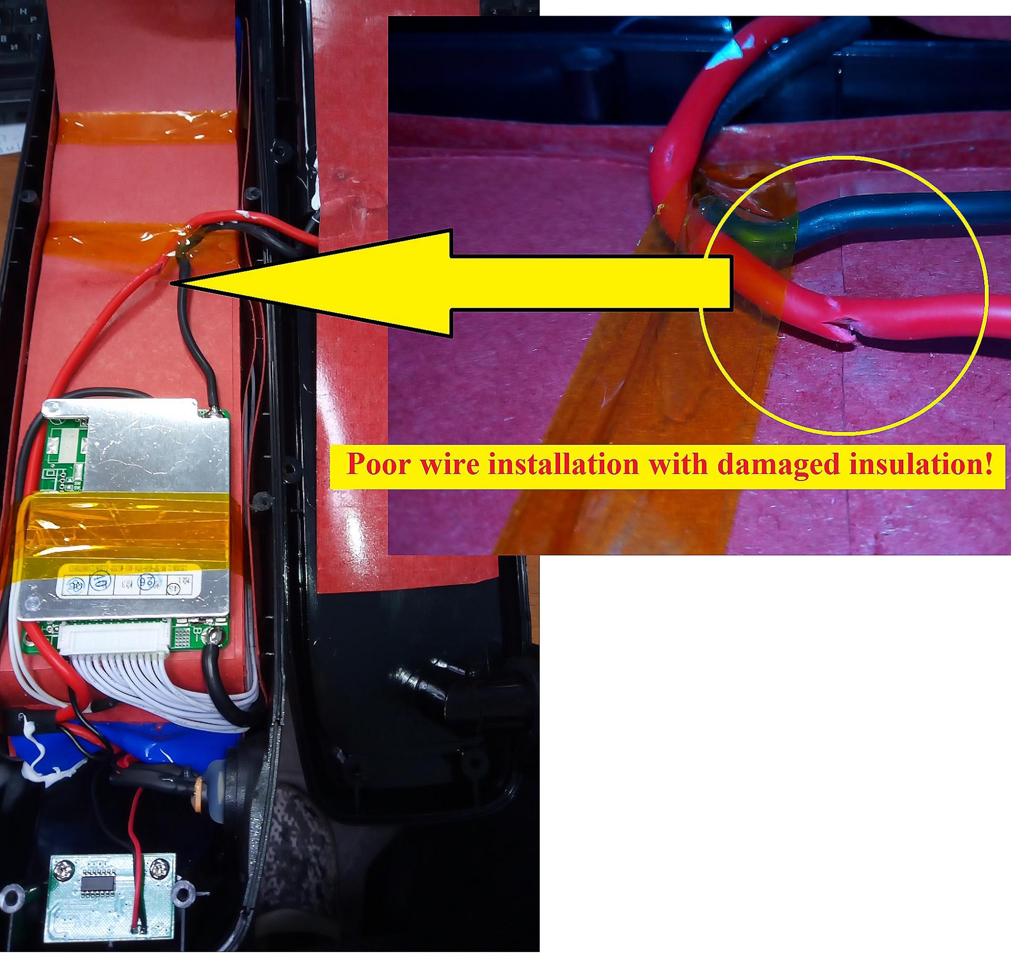

Для неискушенного обывателя вроде норм... Но! Давайте рассмотрим подробнее.

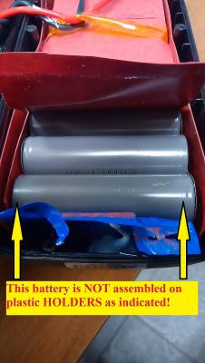

- Ячейки аккумулятора склеены на термоклее а НЕ СОБРАНЫ на ХОЛДЕРАХ как нас уверяли:
- Изоляция силового плюсового провода повреждена:

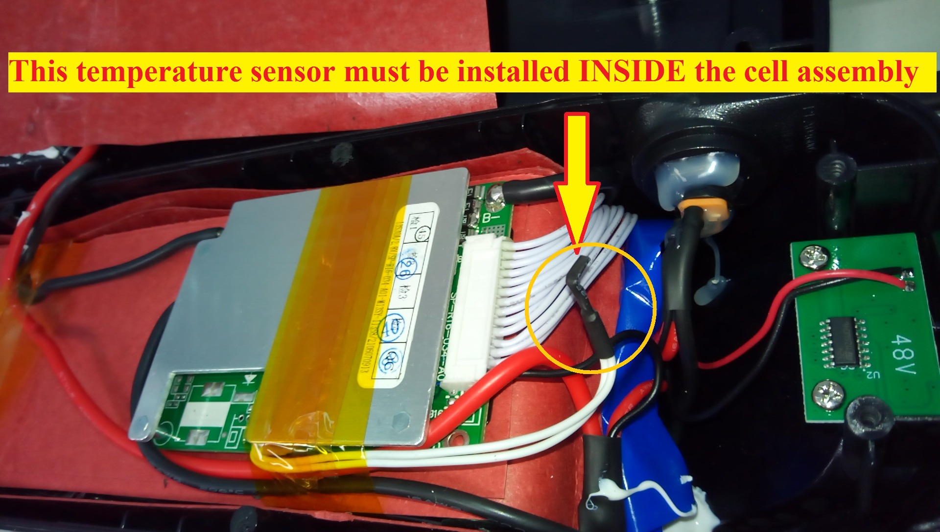

- Аварийный датчик температуры болтается где-то в воздухе. Примитивная BMS начального уровня, БЕЗ слаботочного управления силовыми ключами (т.е. напряжение ВСЕГДА присутствует на выходе АКБ):
Т.е. по факту имеющийся механический ключ не разрывает силовое питание (как это было у меня на старом АКБ) а задействован только для снятия АКБ с салазок. Даже кнопки нет...
:facepalm:

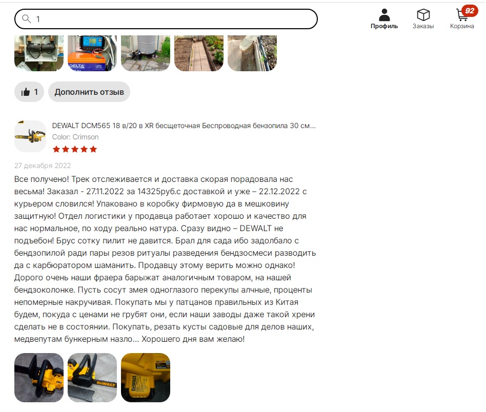

То SPIRITUS

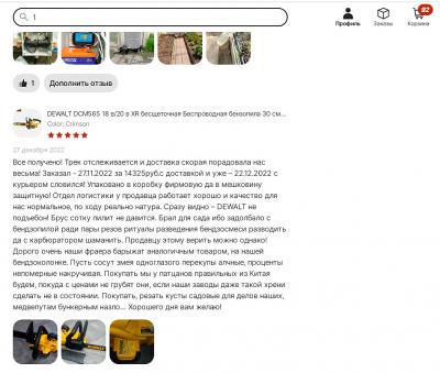

   С конца декабря месяца не могу разместить отзывы на Алике. Не только отрицательные, но положительные - ведь хорошее поведение так-же должно поощряться. Заказал немного инструмента и пр. мелочевки примерно на 70т.р. а поблагодарить за человечно исполненные заказы – увы! не могу. Вроде как и другие жители РФ в БОЛЬШИНСТВЕ случаев не могут размещать отзывы. Проверено путем проведения опроса коллег на работе. Причем отзыв, включая фото в МОИХ отзывах отображается, а на страничке товара – НЕТ. К, примеру вот:
На пилу DEWALT DCM565 18 в/20 в XR: https://aliexpress.ru/item/1005004823730847.html
Цитата: SPIRITUS от 11 Янв. 2023 в 19:11Хотите что бы други за вас мстили продавцу с идеальными отзывами?
Месть? Основной целью моего поста выше было – ПРЕДОСТЕРИЖЕНИЕ от сделок с этим чертилой. Ну и детальный разбор товара для форумчан не лишним будет. Слова должны ПОЛЬЗУ людям приносить, а форумных пустобрехов у нас и так хватает.  Фраерок зашкварился и по миру вопрос решать не желает. Я ведь не просто так вскипишнулся – я по чеснаку, получается, настоящие деньги за фуфел перевел. Ну, а потрепать нервишки дабы фазан подергался – личное дело каждого. Я решение не навязываю.

   Товар твоего купца по нашим хотелкам не подходит. Там аккумулятор на 18650 карандашах собран, а мне на 21700 надобно. И да, 50% не только за отсутствие холдеров, а по совокупности обнаруженных недостатков.
но здесь аккумы ноунейм.
каких недостатков? такое повреждение изоляции не вызовет кз.
он тебе не обещал нормальную bms с термодатчиком.
за холдеры 50% - дичь.
