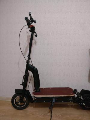

Всем добра.
Хочу выставить на ваш суд мой первый электросамокат, услышать ваши отзывы и предложения.
ТТХ
Вес-25 кг без сидушки.
Батарея-48v 12.5ah.
Скорость максимальная-35 км/ч.
Пробег не замерял но рассчитываю 30-40 км( максимум проезжал 15 км с 53в до 47 батарея просела).
Иван Сусанин
Басарга
Под углом надо было рулевую стойку делать... Но, в принципе, "вам шашечки или ехать? :laugh:"
Jonatan
#3
Литий-ион 13s5p, собирал сам, заказывал с али от Liitokala.
Jonatan
Цитата: Басарга от 16 Фев. 2019 в 23:36Под углом надо было рулевую стойку делать... Но, в принципе, "вам шашечки или ехать?
фото наверно не совсем удачное но угол есть, может не достаточный но есть) и это кстати поправимо) самокат по идеи состоит из трех частей соединенных не сваркой. Пердняя вилка с гусем, средняя часть с аккумом и задняя часть с подвеской и МК соответственно. Соединение между частей на болтах.
Иван Сусанин
Цитата: Jonatan от 17 Фев. 2019 в 00:11Литий-ион 10s5p, собирал сам, заказывал с али от Liitokala.
Тогда, на мой взгляд- тяжеловат получился самокат.
toxin
Jonatan
Цитата: toxin от 17 Фев. 2019 в 14:4510s? 48v? так сколько вольт у вас?
Сори) 13s5p 65 ячеек))) исправил
Добавлено 17 Фев. 2019 в 16:55
Цитата: Иван Сусанин от 17 Фев. 2019 в 14:21Тогда, на мой взгляд- тяжеловат получился самокат.
Надеялся тоже что будет легче, но что-то пошло не так)
кот ленивый
Толщина деки избыточна. Достаточно 12-15 мм.
Jonatan
Цитата: кот ленивый от 17 Фев. 2019 в 21:20Толщина деки избыточна. Достаточно 12-15 мм.
С моим весом ( 70 кг) и 10мм было бы достаточно, это опалубочная фанера водостойкая на время в планах с алюминия сделать.

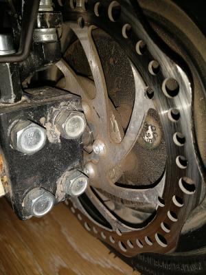

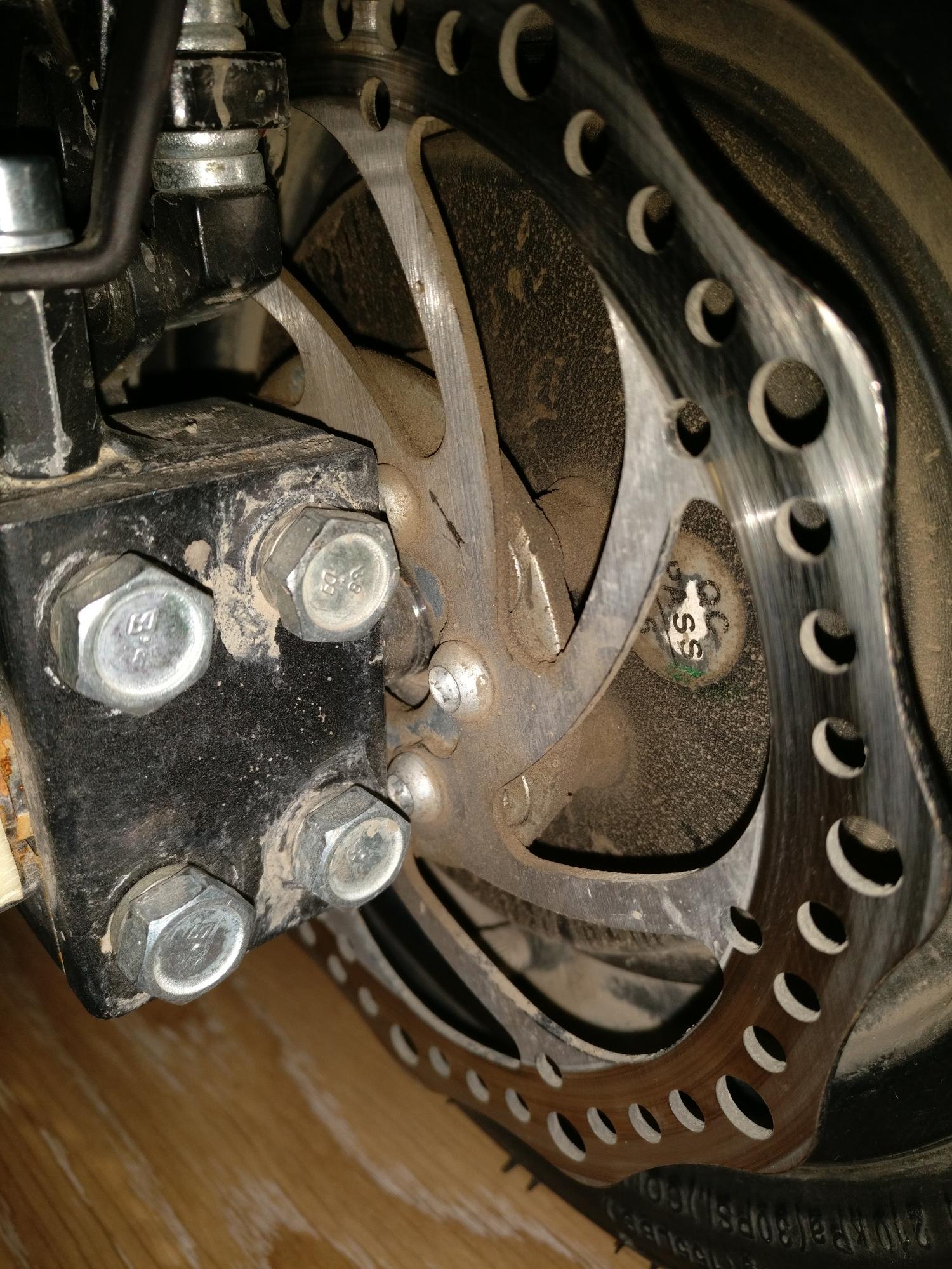

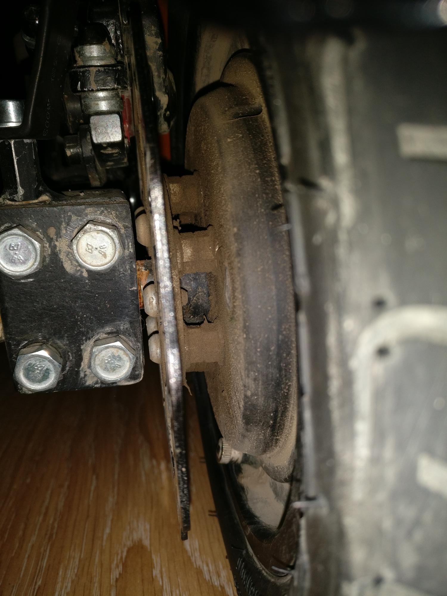

ankariam
А как крепили тормозной диск? Буду признателен за фото
Jonatan
#12
[user]Ilya tmb[/user], колесо на 10,5. На 36 вольтах были тестовые заезды в самом начале, батарейку с гироскутера подключал, с дочкой вместе тянуло по прямой грунтовке, на 48 специально ездил в городе у себя на улицу где есть хороший уклон проверить затянит меня или нет, затянуло) до скольки разогнался в гору не скажу, не смотрел,звук в моторе насторожил подумал все хана ему но нет когда выехал на прямую без большого уклона звук пропал сам собой, видимо в нагрузку когда был шумел).греется не сильно у меня контроллер стандартный ни чего не доделывал в нем, после продолжительной езды  температуру свободно держит рука просто теплый(мотор) я бы не сказал что горячий.
Jonatan
[user]ankariam[/user], все для крепежа купил в хозяйственном магазине шайба Большая 6 болтов с потаем на 6 гаек 18 штук. для зазора накручено по 2 гайки и внутри мотора гайки на резбовом герметике главное просверлить чтоб биения не было.
ankariam
Спасибо большое!

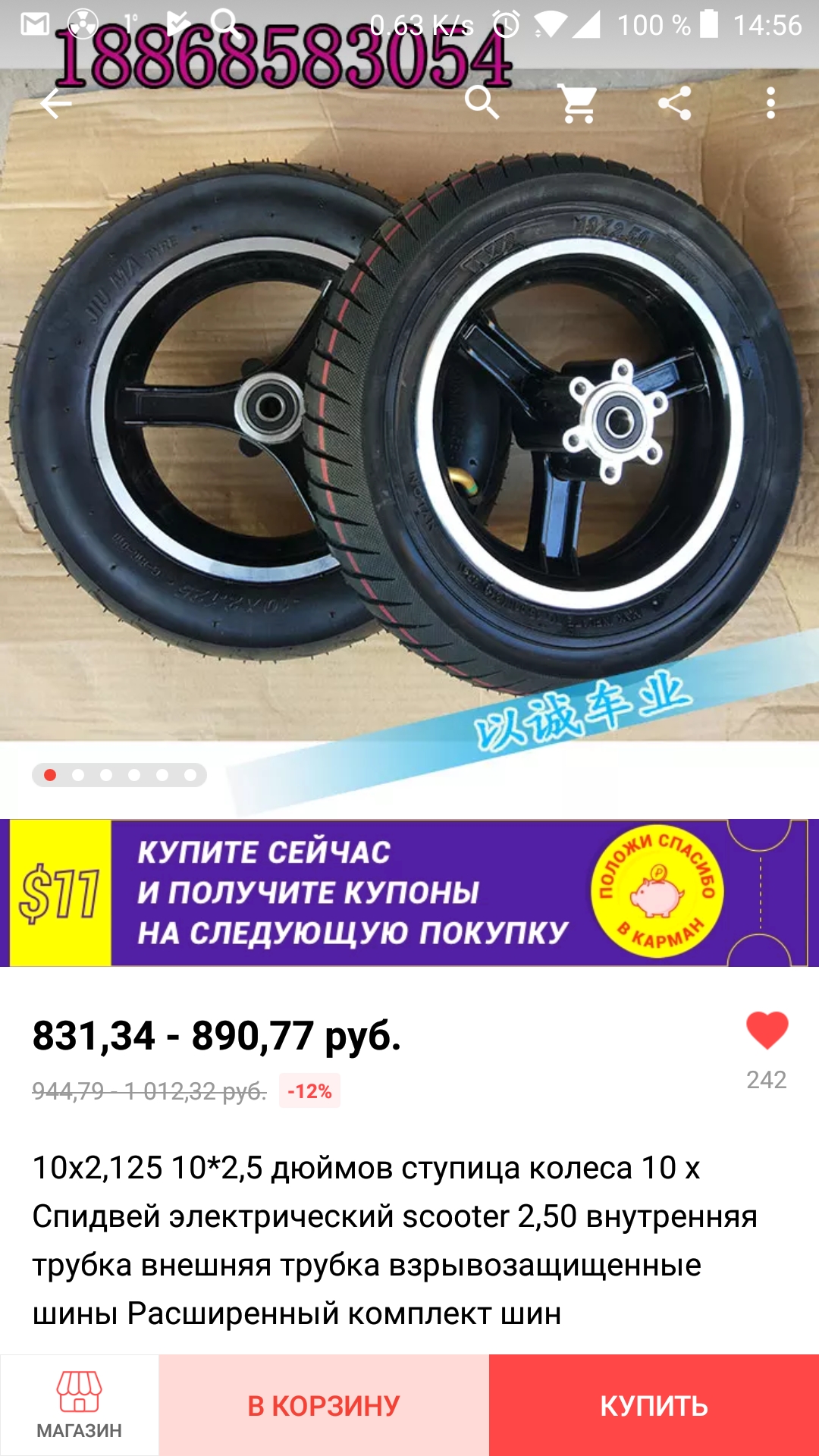

Ilya tmb
#15
Спасибо за ответ. Тоже хочу с сыном кататься. У меня по предполагаемому маршруту вроде горок особо нет) Начну наверное с 36 вольт потом перейду на 48. И еще вопросик, переднее колесо от чего поставили?
Jonatan
[user]Ilya tmb[/user], 831,34 руб.  12%СКИДКА | 10x2,125 10*2,5 дюймов ступица колеса 10 x Спидвей электрический scooter 2,50 внутренняя трубка внешняя трубка взрывозащищенные шины Расширенный комплект шин
https://s.click.aliexpress.com/e/cd0PK8Po
Если интересно могу дать ссылке на Али где что покупал.
Ilya tmb
Спасибо за ссылку, я думал спереди поставить 12 дюймовое колесо, но они дорогие) Теперь думаю может с переди второе колесо от гироскутера поставить или все же купить колеса как у вас.
