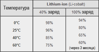

Цитата: bur17 от 26 Фев. 2019 в 18:252. Хранение предполагается в неотапливаемом гараже, ночью -20, соответственно
в гараже столько же. Как повлияет на батарею? Или погодить и разместить самокат
в гараже, когда ночью станет -5?
Хранение Li-ion
Источник

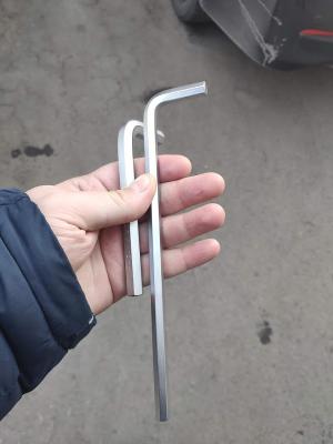

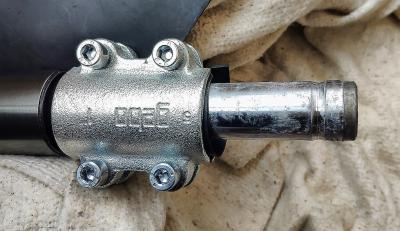

Как я увеличивал прелоад на мотовилке без специнструмента, без слива и замены масла.
Потребовалось: Два шестигранника на 8 и на 10, желательно с длинной ручкой.
Сантехническая обойма ремонтная, в магазине была только  дюймовая, так что пришлось добавить немного резины.
Гильза кабельная алюминиевая, с внешним D=22
Обойма ремонтная аккурат подходит  на ногу вилки, ничего не задевает и не царапает через резину.
Затягиваем ногу и фиксируем в тисках, у меня  даже тисков не было поэтому зажал двумя дощечками.
на фото еще первые попытки без обоймы, они были тщетными, т.к. после  срывания болта нога в дропауте тупо прокручивается, фиксировать надо именно ногу.
На первый болт, который просто дежит черный дропаут надо подать хороший момент и он пойдет, а вот на заглушку в ноге можно подать такой момент, что желтое китайское железо замнётся, поэтому  молоточком по кругу обстукиваем её резкими ударами, металл немного  помнется, но это не критично. Зато потом заглушка откручивается одной рукой. Но прежде чем откручивать её дальше первого оборота, надо  аморт поставить вертикально, чтобы масло не полилось.
От кабельной гильзы я от откромсал два куска по 40мм (можно было 30-35), снимаем пробку, вставляем   импровизированную втулку,  пробку придется  поджать с усилием, чтобы вкрутить обратно.
Итог: SAG  под 90кг стал 15% после былых 70-80, в общем вилка была почти в отбое всегда.
P.S. за подсказки и размеры спасибо MoRoman

[user]ViTbike[/user], А вы не смотрели работу аморта без пружин? И будете масло погуще заливать теперь?
MoRoman
[user]магнитчик[/user], без переделок бессмысленно масло там менять...
Если предположить, что в стоке демпфирование было настроено под мягкие пружины, на поджатых масло надо погуще. а какие переделки вы имеете в виду?
MoRoman
Цитата: магнитчик от 01 Март 2019 в 09:57а какие переделки вы имеете в виду?
узла демпфирования.. родной там для галочки к сожалению..
