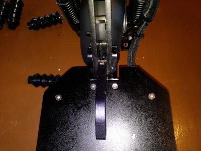

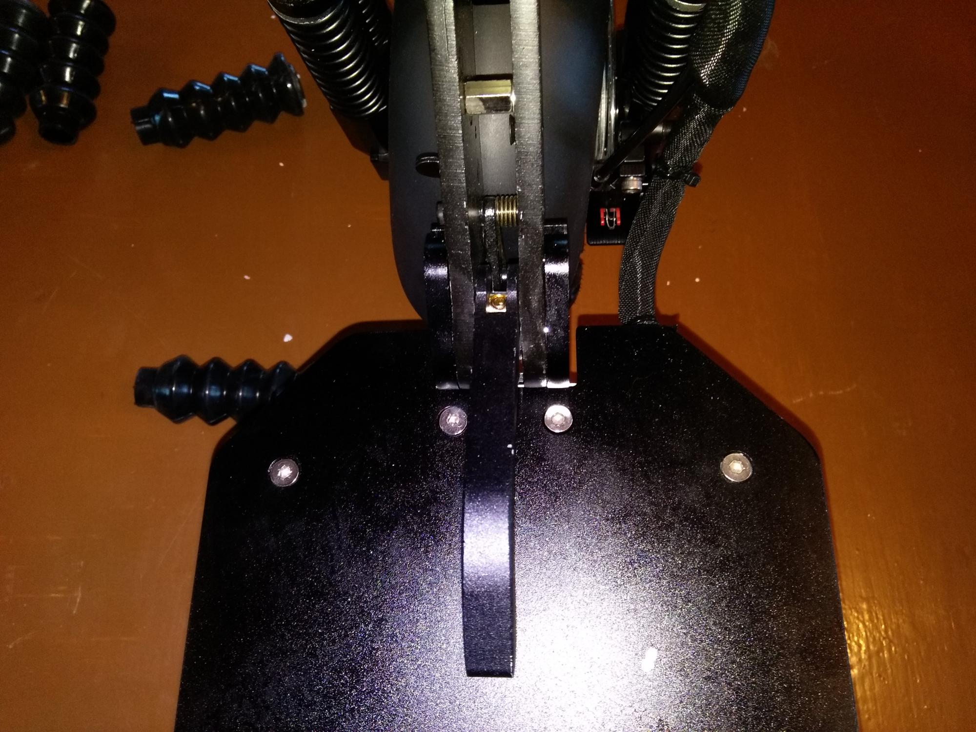

Добрался до пришедшего две недели назад SPeed Savage A10, вытащил из коробки, и появились вопросы:
1. Не могу до конца разложить самокат - длинный стопор не ставится в прорезь, точнее он поднимается от деки на 2 см, и все, дальше не идет
2. Есть инструкция по замене стоковых пружин на 3,5 мм?

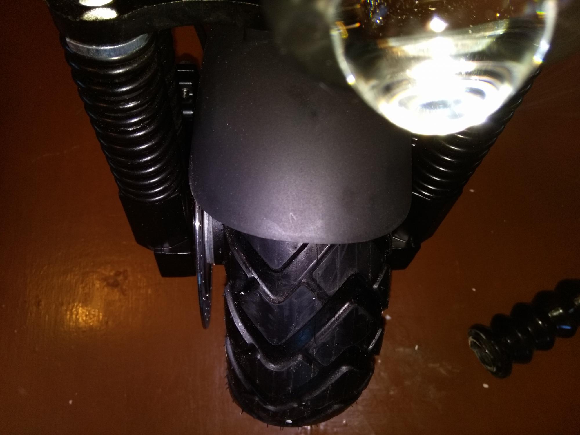

3. Как поправить передний брызговик (он стоит криво)
4. Есть инструкция по настройке тормозов?

Цитата: bur17 от 08 Март 2019 в 11:31. Не могу до конца разложить самокат - длинный стопор не ставится в прорезь, точнее он поднимается от деки на 2 см
Снизу под складным механизмом ослабить гайку на 10 (на штоке с прудиной)

Цитата: Bibylya от 08 Март 2019 в 11:42Снизу под складным механизмом ослабить гайку на 10 (на штоке с прудиной)
Помогло))) Стопор дошел до ограничителя)))

bur17 У меня такое было, (не возможность складывания )сначала ослабил гайку механизма складывания, это помогло,  а затем заметил, что при складывании -раскладывании нужно всего лишь немного оттягивать от себя рулевую, и все будет работать легко, без люфтов и проблем, гайку в итоге назад завернул.

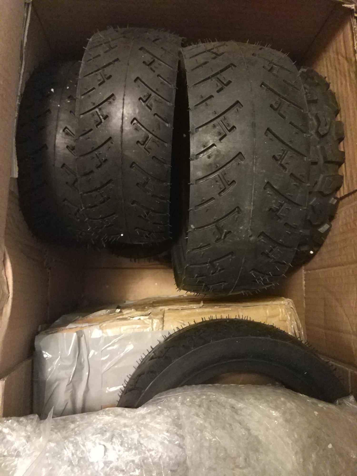

Цитата: Bibylya от 08 Март 2019 в 11:19Кратенький обзор самоката SPeed Savage S10 для форумчанина Магнитчик, привез еще слики кому надо и длинную подножку на пробу)
А это слики на 10" или 11"? (Для 10" кроме как оригинальные CHENXUANJI 80/60-6 не видел)
Геннадий
Цитата: zaxis56 от 08 Март 2019 в 15:03А это слики на 10" или 11"? (Для 10" кроме как оригинальные CHENXUANJI 80/60-6 не видел)
Эти подходят которые у Павла, ещё наши форумчане ставили 75/60-6 10-3.70/6 всё что на 6" нам нормально встанет. 6" это посадочный на диск.

Цитата: bur17 от 08 Март 2019 в 12:08А люфт рулевой колонки в продольном направлении должен быть? Когда рулевую колонку давишь от себя, она ходит...
Закручивайте обратно гайку, вероятнее всего он уйдет...не нужно так сильно её отпускать.
