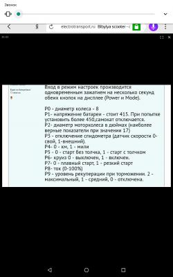

Про резинки понял, спасибо. Кто-ж знал.. второй раз не буду тормоз прокачивать   :laugh: новые достану на аторынке.
Ребят, с настройками еще вот байда...
Понятно как входить, менять и пролистывать. Непонятно как выходить на уровень вверх. Или ждать пока сбросится? Разобрался снова две кнопки и по-новой....
И настройки Р0 и Р2 точно Р0=8 а Р2=17? Или таки 10 и 10?
Ddmitry2589
[user]mack1002[/user],  ну Павел же писал...
P0 - 10!
P2 - 15!
Не надо придумывать велосипед.

на скриншоте, если не ошибаюсь настройки вообще от миника. На 4-й странице прочитайте сообщение с переводом от Павла, оно многое объясняет

Ага, спасибо, нашел уже... Все что хотел я сделал, агрегат готов к использованию, пока только по квартире )))
Странно, что навывешенном колесе показывает макс 32 кмч После изменения настроек.
Поставил так:
Р0 -10
P1 - 415
P2 -15
P3 - 0
P4 - 0
P5 - 1 (а то я тут его решил откатить, стоя спереди и зажал рукой курок, зверюга меня чуть с ног не сбил)
P6 - 1
P7 - 0
P8 - 100
P9 -2

нажмите на кнопку питания единоразово на включенном самокате и кнопкой "mode" выберете 3-ю скорость и будет показывать 50)

[user]mack1002[/user], р7-1 поставь ракетой станет с резким стартом))
