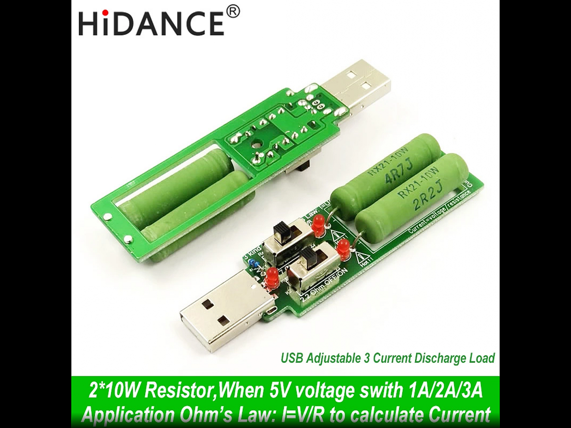

Из подручных средст кантал 0,4 был и пару подогревов грипс
Но нужно было подсадить не всю батарею, а отдельные ячейки
А так на отдельную ячейку а не всю батарею ещё это можно взять 1/2/3а
Смотри, что нашлось на AliExpress
http://s.aliexpress.com/2U3m6j2I
И для мониторинга (есть и другие)
http://s.aliexpress.com/2A3A3aa2

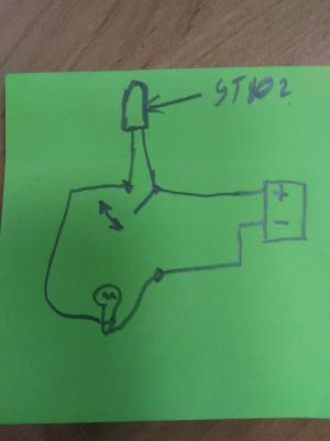

Поясняющий рисунок.
Рисовать я не умею. Плюс рисунок намеренно сделан примитивным до безобразия, чтоб поняли даже те, кто в электро схемах  не понимает даже такого понятия.

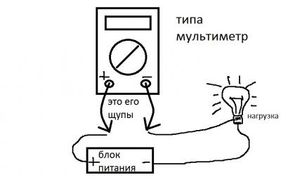

Как мерить ток. (рисунок нагло спёр из инета) Обратите внимание!!! Ток меряется мультиметром В РАЗРЫВ!! Иначе сожжёте прибор.
