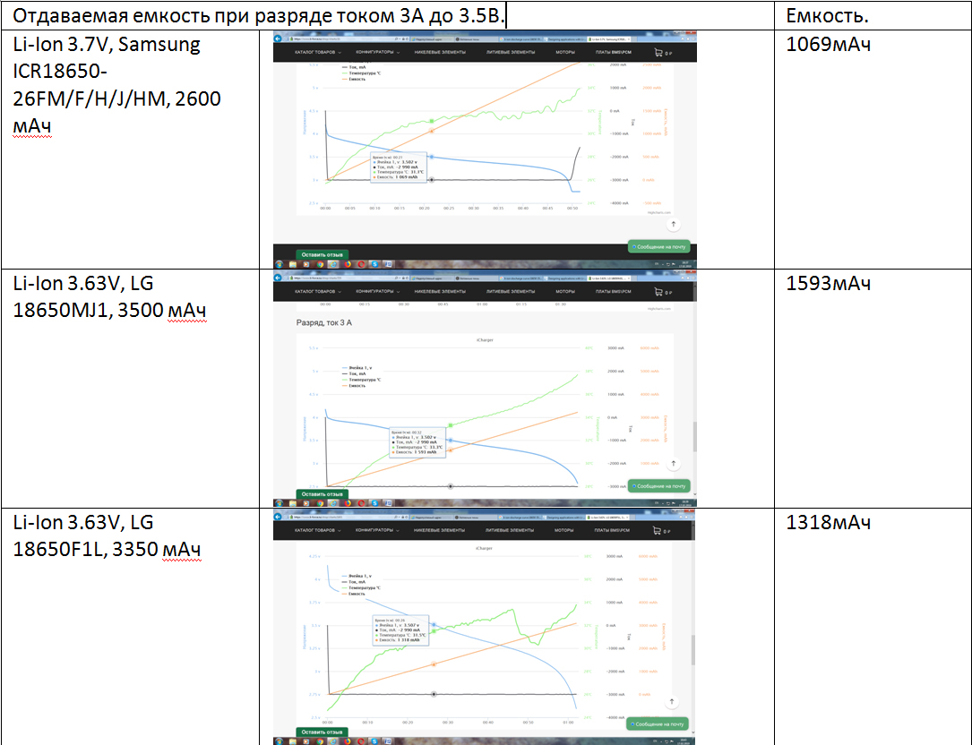

На сайте лифорса просмотрел данные по тестированным ячейкам, и не нашел ни одну ячейку, которая при разряде током 3А (грубо 1С) до 3.5В, отдает хотя бы 2Ач. Ниже 3.5В я не высаживаю свои батареи потому, что при этом напряжении я практически выхожу на ХХ обороты моторов ногами, и возникает ситуация, что мотор уже не может помогать, хотя в батарее еще 30-50% энергии.
Самые емкие - MJ1, у них 120Вт/кг (до3.5В!).

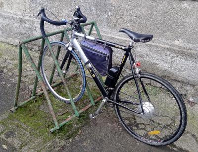

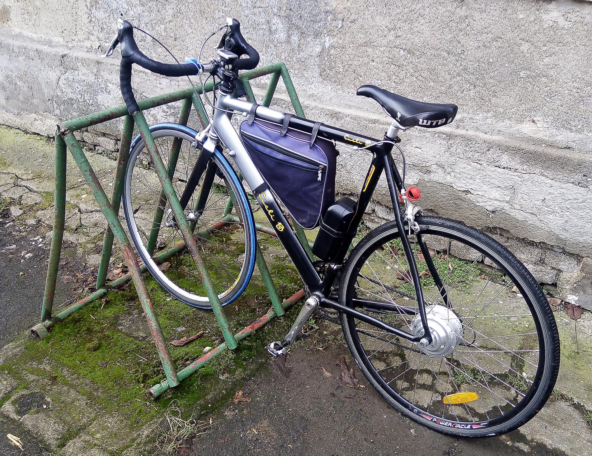

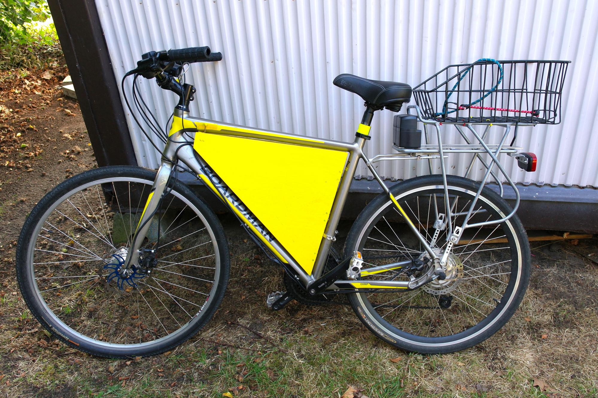

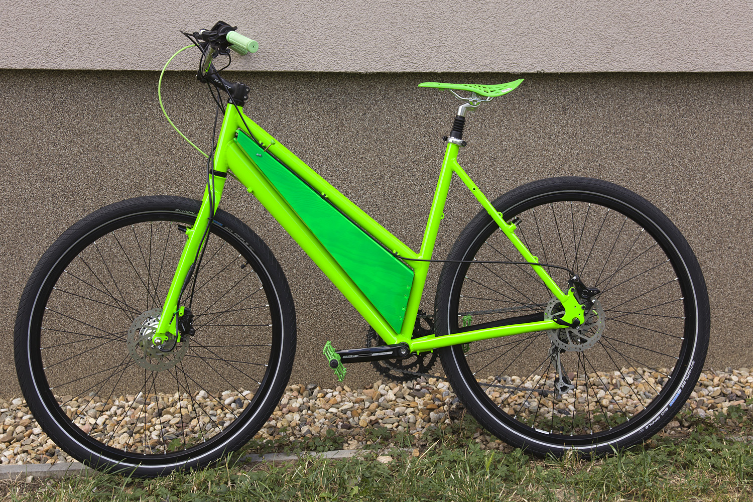

Фото трех из 10 моих электровелосипедов:
spb-e

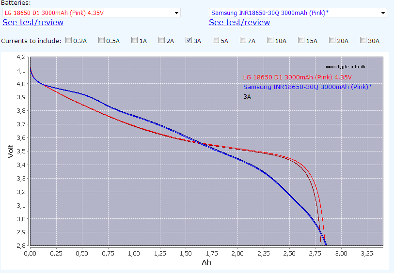

Инфинион хороший контроллер, но дорогой:) По цене почти как мотор (у меня большинство моторов по 80-150$ уже с доставкой). Размер у него подходящий. Как следующий вариант мб и попробую.
Я убил 13s4p на MJ1 за полгода, это примерно 200-300 циклов (2 цикла в день, 10-12 циклов в неделю). Сначала была отличная батарейка, но через 3 месяца к ней в параллель пришлось добавить еще 13s батарейку, но и это не помогло, через полгода пришлось выкинуть:( Но ездил на ней я быстро:) Мой самый быстрый велосипед был на этой батарейке:)
Добавлено 18 Фев 2019 в 11:51
Цитата: tmiaer от 18 Фев. 2019 в 00:25
Если там простые китайцы, вполне возможно, что можно поднять напряжение до 15-16S незначительными доработками в виде замены конденсаторов и резисторов. Ключи обычно на 75В там стоят, т.е. по ним запас есть.
Добавлено 18 Фев 2019 в 00:29
Только при заряде до 4вольт они не сдохнут за 200 циклов.
Простые китайцы за 10$. Конденсаторы и резисторы я менять не хочу. Раза 3 я уже перепаивал феты, потом они быстро выходят из строя. Наверное, нужен мастер более высокого уровня для качественного монтажа:)
Мне кажется, что использование липолек в диапазоне 4.2-3.5В более щадящее, чем в диапазоне 4.0-2.8В.

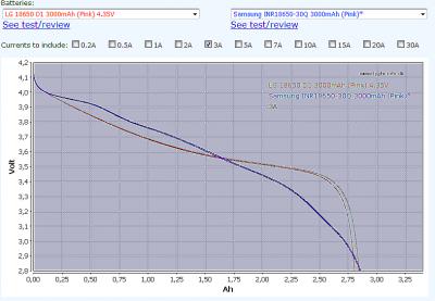

Спасибо за инфо про D1. А на каком сайте показывают такие графики? Там наверное можно выбрать разные батарейки и сравнить.
https://lygte-info.dk/review/batteries2012/Common18650comparator.php
Спасибо за обе ссылки.
Во второй ссылке есть только разряд 100-0 и 100-10, 100-20, а у меня получается 100-30 или 100-40. А там может быть сильно больше 1000 циклов для 100-20. Но тренд наверное правильный для ионок.
Хотя вот для липолек (зеленых мультистаров) вряд ли это правда. Наибольший рост внутреннего сопротивления на одном цикле я получал глубоко разряжая батарею (около 2.5В для слабой ячейки). Так закончилось несколько попыток заряжать старые батареи только до 4.1В, и доезде на маленькой скорости с пустой батарейкой.
[user]BattleCruiser[/user], только учти, что на две трети банок на том сайте с графиками, типа эфестов, литокал и прочего треша, не стоит даже смотреть.
Общая суть в тенденции деградации. Незначительное снижение верхнего порога значительно продлевает ресурс. С нижним порогом такого не наблюдается.

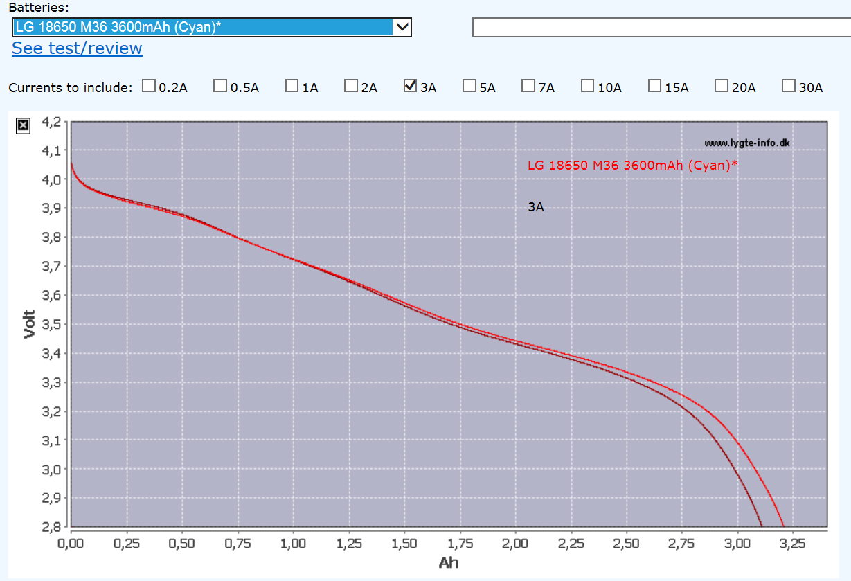

[user]BattleCruiser[/user], может https://eu.nkon.nl/rechargeable/18650-size/lg-inr18650m36-3600mah-10a.html ?
Эта батарея при разряде до 3.5В отдает всего 1.7Ач.

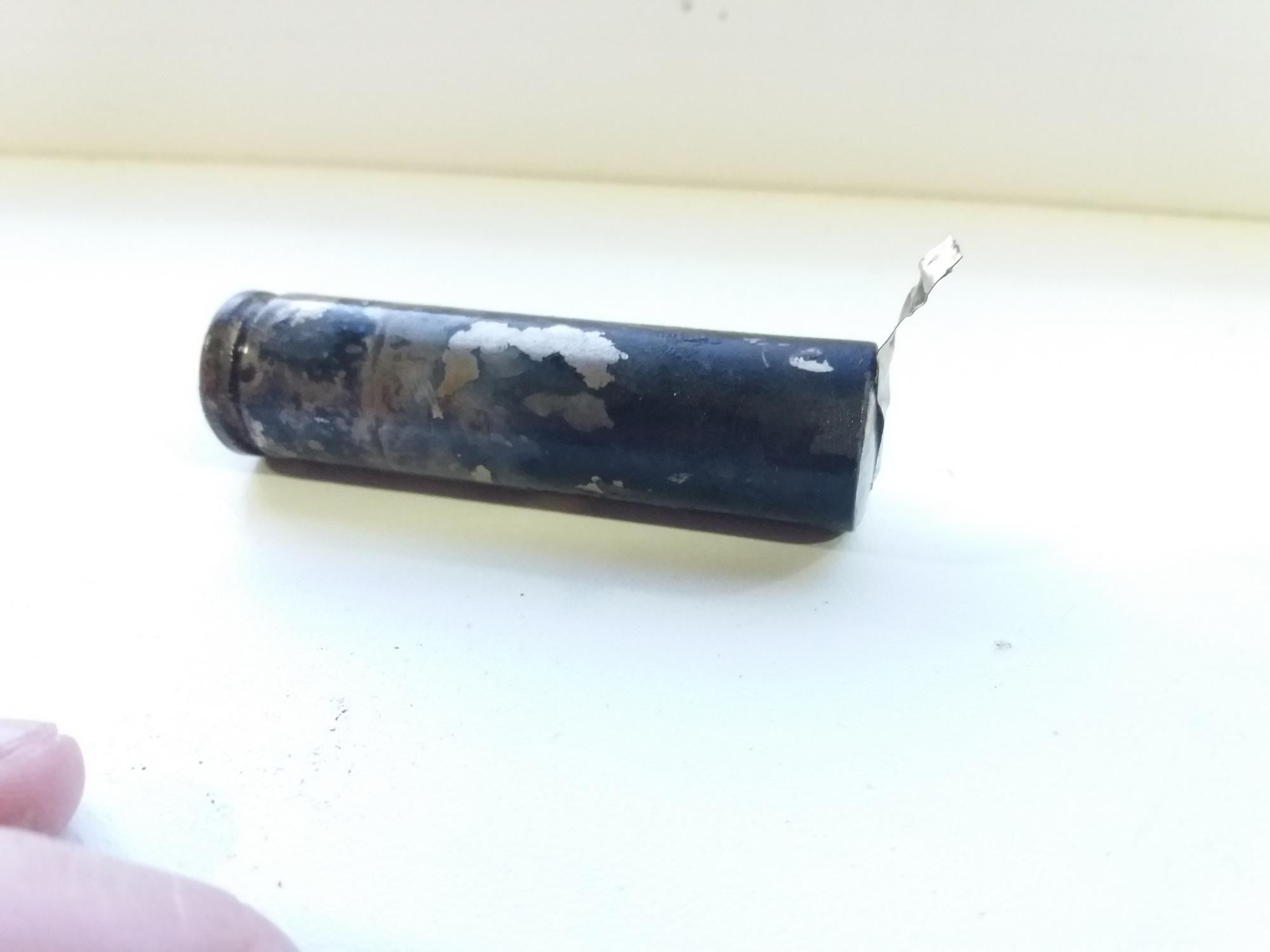

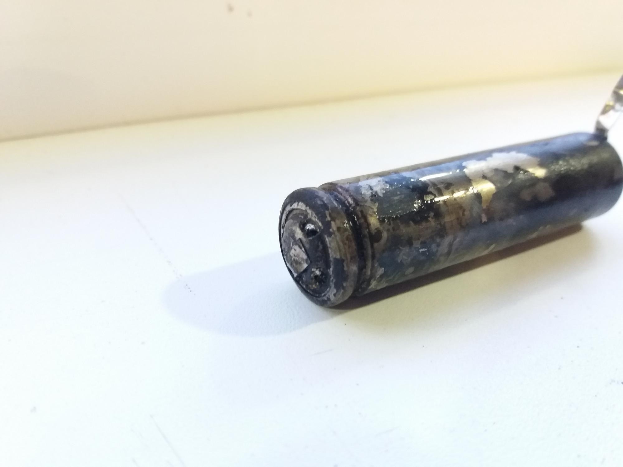

Сегодня не успел дозарядить 4s батарейку до 4.2В (зарядил до 4.1В), ехал на 14s (4s+4s+6s). Выкатал в недозаряженной батарее одну из ячеек в 0 (0В, остальные 3.6В). Теперь у меня еще один труп:( Думаю, так и закончились мои эксперименты с недозарядом, не хватило меньше 0.5Ач... Была бы батарейка заряжена до 4.2В - она бы выжила.
Пищалка у меня конечно есть, но она очень грубая, разные каналы врут в разные стороны. На этом канале пищалка завышала показания:(
Дело не в степени заряда. Дело в вашем конкретном конфиге...он слишком кастомный.  :kidding:
Как следствие, трупики были, есть и будут.
Зря вы не хотите сделать стандартный конфиг.
Я понимаю, в Чехии цены другие, но там и доходы выше, как правило. :)
Вот, у нас в недешевой Москве, синусный (программируемый)  контроллер  с напругой до 90В, стоит всего 60usd/ Разве это дорого?
https://e4bike.ru/collection/kontrollery/product/kontroller-infineon-6fet
Далее, собираете долгоиграющую батарею и ставите хорошую, проверенную БМС, на которую я выкладывал ссылки.
Иначе будут не только трупики, но бабахи, с пожаром.  :ah:
[user]BattleCruiser[/user], а потому что бмску ставить надо. Эксперименты с липолями до добра не доведут, на форуме уже минимум две квартиры от этих зелёных мультистаров сгорели.
