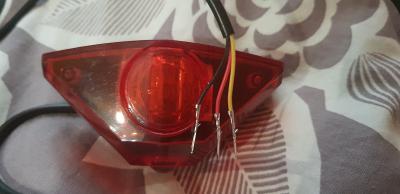

Цитата: Bengs от 10 Июль 2019 в 10:10
Если кратко:
Черный провод - это общий минус для габарита и поворотников;
Красный провод - плюс габарита;
Белый провод - минус стоп-сигнала;
Синий провод - плюс стоп-сигнала;
Желтый провод - сюда подключается + для левого поворотника;
Зеленый провод - сюда подключается + правого поворотника.
А такой фонарик возможно подключить?
Bengs
Цитата: Светл@н@ от 10 Июль 2019 в 15:05А такой фонарик возможно подключить?
Судя по проводам, там габарит и стоп сигнал. Они связаны 1 контактом (скорее всего минусом).
Из контроллера выходит 2 пары проводов вместо 3х, и я думаю это сделано не зря. Нужно смотреть схему, в том виде, в котором есть сейчас - точно нет.
Либо подключить что-либо одно (стоп или габарит)

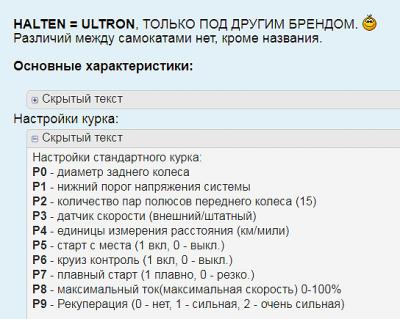

Господа, нет ли у кого ссылки на настройки всех "P" значений  бк ultron t11? или может пикча у кого завалялись с настройками-заранее благодарен. вчера купил в мск в норм магазе полноприводный ultron t10. По словам продавца это эксклюзив для их магаза. Их нет ни в обзорах ни в инете, разница, как я понимаю между полноприводным10 и 11 в ёмкости аккума. Этот на реальных 21ah.вобщем то прошу помощи с настройками и принципиально важных советов по уходу) спасибо
vik71
Цитата: Iamtonytony от 14 Июль 2019 в 11:45вобщем то прошу помощи с настройками и принципиально важных советов по уходу) спасибо
Первое сообщение в данной теме от Bengs, там же целый кладезь информации.
Iamtonytony
Спасибо, но я имел ввиду конкретные цифры оптимальных значений для использования. Курок старый по всей видимости на 9 "P"
vik71
Ну да, там и на 9 "Р" есть.
Для точного отображения скорости придется "поиграться" со значением диаметра колес. О нижнем значении 52V батареи надо получить инфу у "одноклассников". Всё остальное там на свой личный вкус.

Не со значением диаметра колес а с числом магнитов пункт Р2. Я имею ввиду для более реального отображении скорости на курке.
