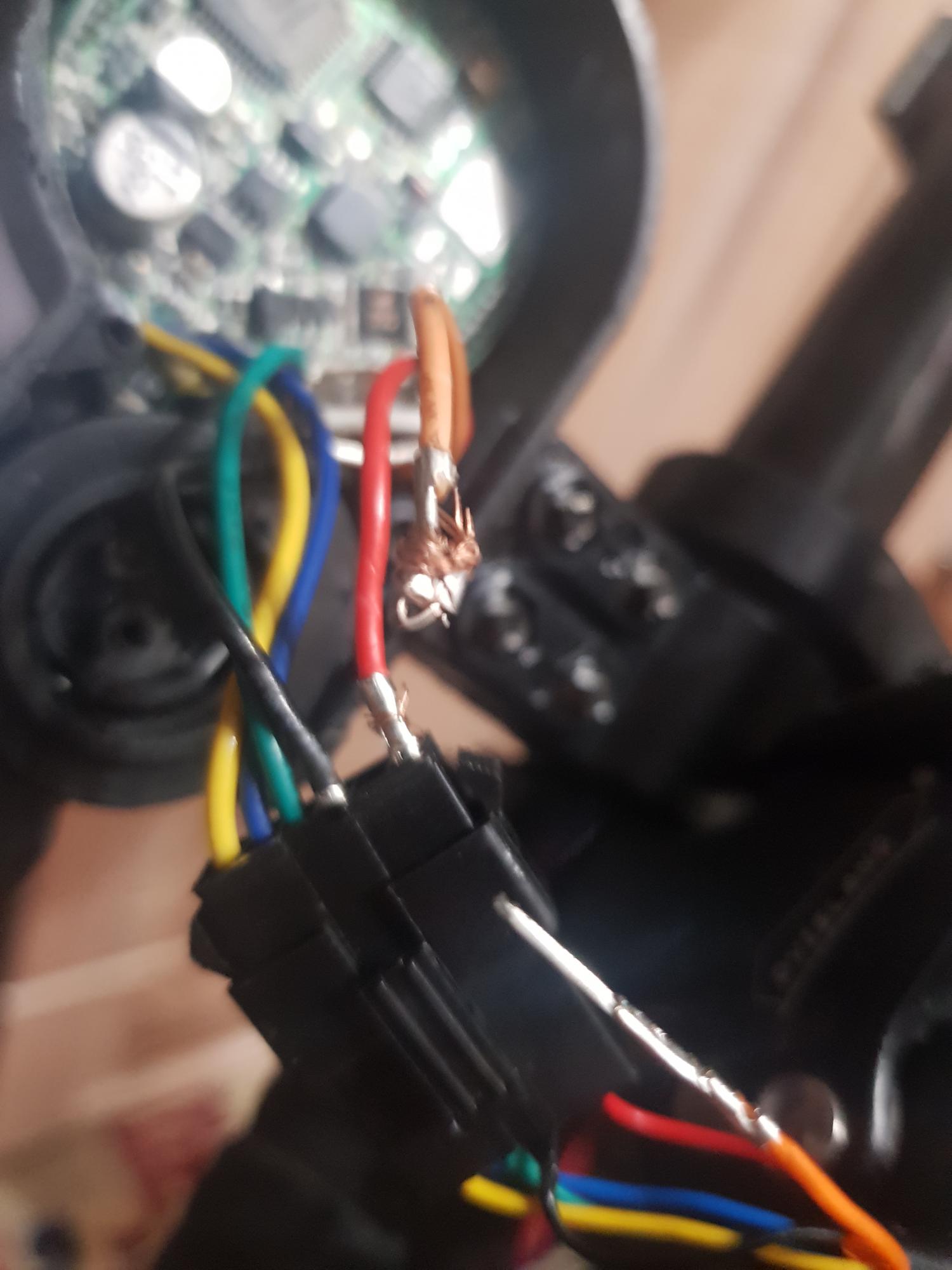

Всем привет. Может кто поможет, пока не пришёл курок в чем проблема. На Ultron t11 падает вольтаж-в малой степени просто при включённом самокате, в выключенном не падает. А при нажатии на курок то плавно быстро, то мгновенно падает напряжение до минимума, самокат выключается, пока не передернешь акб не включиться. Если отсоединить вот этот провод (на фото) то вольтаж сразу приходит в норму. Но курок газа не реагирует. Провода подменял.

Цитата: DESAIDE от 02 Авг. 2019 в 17:06На Ultron t11 падает вольтаж-в малой степени просто при включённом самокате, в выключенном не падает.
Этот провод отвечает за подачу + напряжение на контроллеры внутри дэки. Если ты его отключишь, контроллеры не включатся. Нужно через амперметр соединить этот провод и посмотреть, какое потребление идет. Оно должно быть в районе 100-150мА максимум.
Если все так, тогда в дэке смотри разъем, куда подключается вольтметр, возможно плохой контакт.
Если и там все ок, тогда в курке есть большой резистор, через который включается курок. Иногда от нагрева он может треснуть, и давать похожие симптомы. Достаточно сверху него напаять 1 волосок тонкого медного провода и проверить, проблема должна уйти.

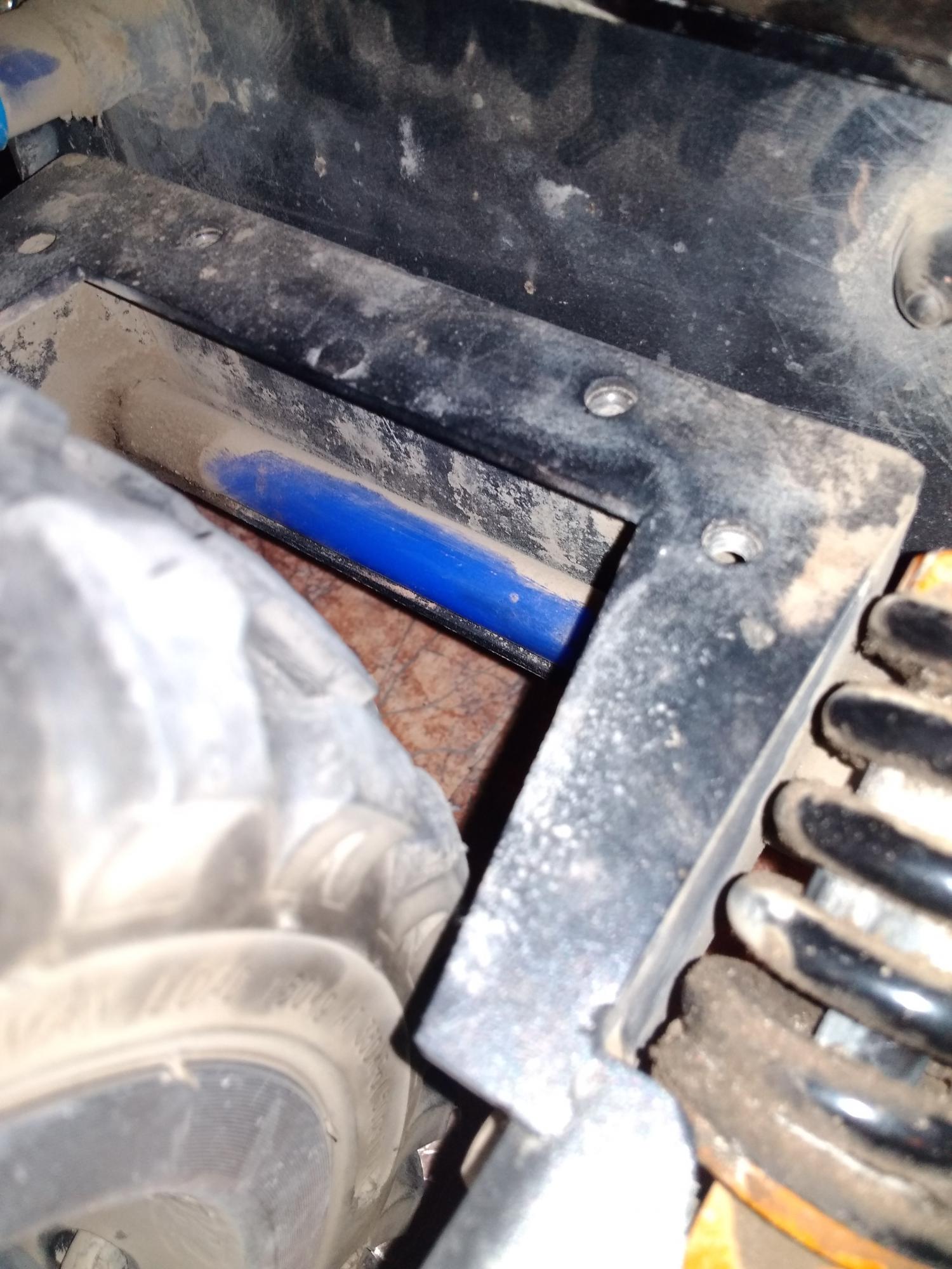

Дак писали уже. Или ось на которой висит рычаг или задние амортики. Про ось, делал так. Снял колесо, все хорошо почистил, ось обернул пищевым полиэтиленом и немного смазал(неважно чем), завернул полиэтилен. А потом залил все герметиком полиуретном(силикон воняет сильнее и дольше сохнет), провел типа шпателем, чтоб эстетика была.

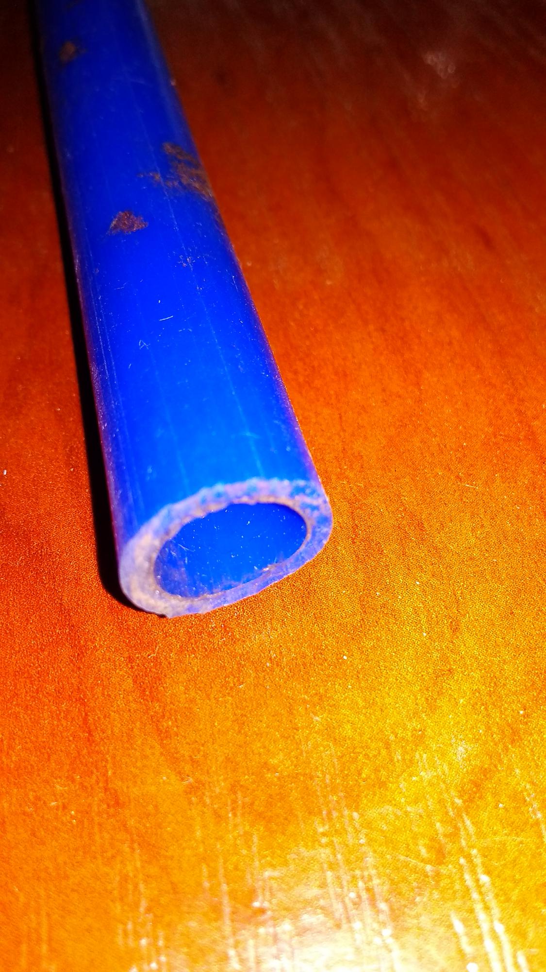

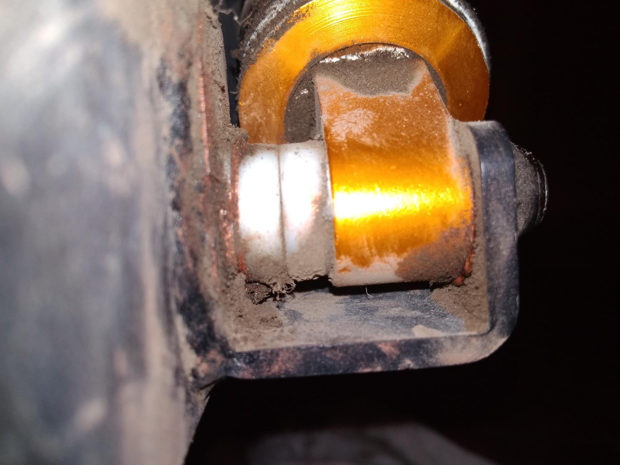

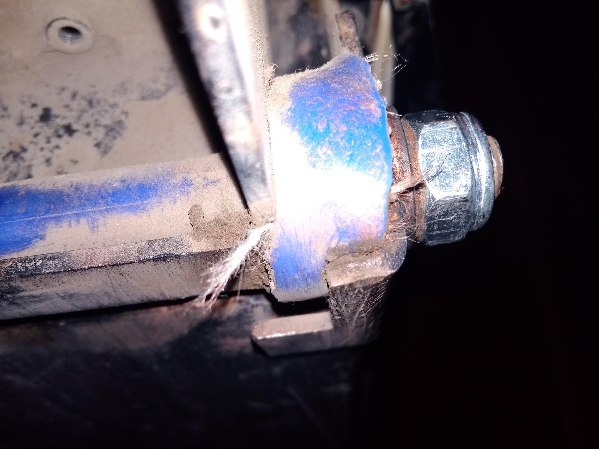

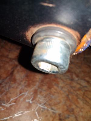

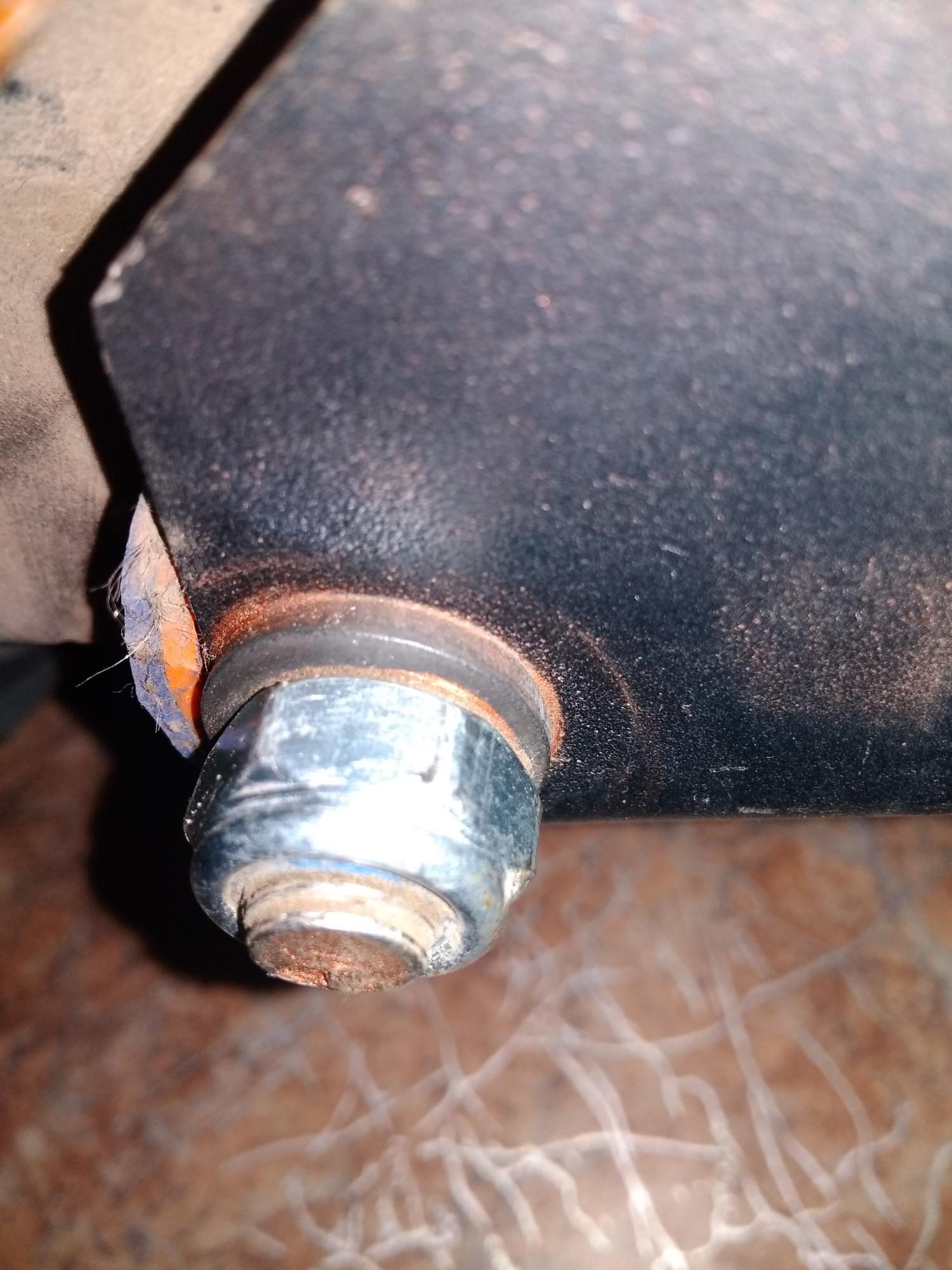

Алексей Иванов
Чтобы не скрипело и не стучало во первых использовать лучше качественную смазку медную такая смазка практически полностью исключает контакт поверхностей и моя очень липкая. Смазал все подвижные узлы крепления у амортов и полностью болт на центральную часть болта которую закидывает грязью с колеса одел гибкий шланг с тонкой стенкой то ли силиконовый то ли полиуретановый.
Алексей Иванов
#1148
Пластиковые прокладушки переставил на одну сторону как на фото только тогда аморты встали ровно по осям. Смазка защищает даже при наличи грязи и не смывается керхером. На болту использовал дополнительные шайбы гроверы но не разрезные а изогнутые типа впукло выпуклые. Втулки болта заменены на более массивные и затянуты в небольшой кусок шланга и все обильно смазано медной смазкой.
Алексей Иванов
Все покупал в автомагазине 5000 мелочей кроме смазки.
